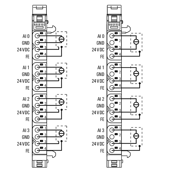

Ingresso analogico in corrente
Buongiorno,
Allego come esempio la foto di una scheda ingressi analogici da affiancare a bus coupler Weidmuller, ma la domanda non è vincolata a questa marca specifica.
L'ingresso analogico potrebbe funzionare lo stesso se la scheda ricevesse dal trasduttore in campo un unico filo da collegare al morsetto AI0? GND e 24V verrebbero portati al traduttore da alimentazione dedicata e con stesso riferimento 0V della scheda di acquisizione
Oppure il filo del 24V deve essere fornito dalla scheda?
Se gli zeri sono in comune (alimentazione e scheda), funziona, altrimenti no. A scanso di problemi, un filo tra ogni scheda e lo 0V ce lo metterei, anche solo per migliorare il percorso di ritorno della corrente.
