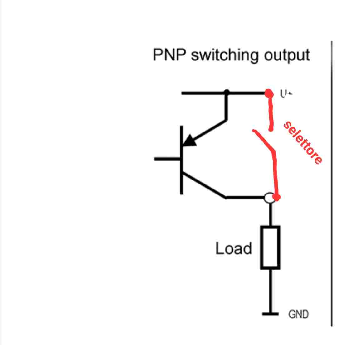

Collegamento selettore in parallelo a out fotocellula
Salve a tutti,  chiedo aiuto in quanto vorrei collegare in parallelo all'uscita di una fotocellula PNP un selettore che se azionato mi dia sempre l uscita come se fosse in lettura la foto...forzando un + in questo caso sul uscita rischio di avere qualche problema alla fotocellula???... vi allego una foto con schema per farvi capire meglio... grazie anticipatamente
Dipende un po' da come è il circuito interno della fotocellula.
Per sicurezza, in serie all'uscita della fotocellula metti un diodo, anche un semplice 1N4007, con l'anodo verso la fotocellula. Evita il rientro di tensione
