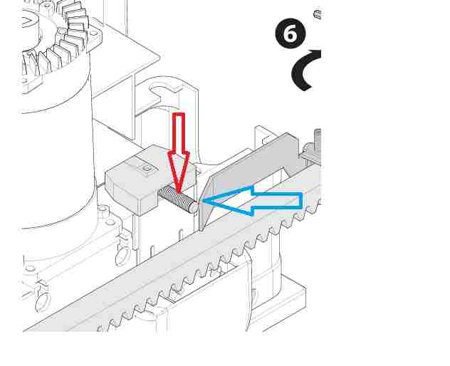

Problema cancello scorrevole che non si chiude del tutto.
vash183
Buongiorno,
ho un cancello came-bx74 scorrevole, e l'anomalia che presenta è la seguente.
in pratica alla chiusura, quando arriva al punto di chiusura, si ferma correttamente ma ritorna indietro di qualche cm (come se rimbalzasse indietro). ( non sbatte sul gommino di finecorsa, si ferma prima).
Il problema che così facendo esce dall'incontro di battuta. Ho notato il problema di recente, non mi pare che lo avesse mai fatto in questi anni.
Altra cosa che ho notato è che nell pulsante di attivazione interno allla casa mi da la spia accesa come se fosse bloccato in una posizione di apertura.
Per riportarlo più o meno in sicurezza, sono costretto a aprirlo un pochino e farlo richiudere.
Spero di essere stato abbastanza chiaro.
avete qualche suggerimento in merito?
vi ringrazio.
Link al commento
Condividi su altri siti
2 ore fa, vash183 ha scritto:
alla chiusura, quando arriva al punto di chiusura, si ferma correttamente ma ritorna indietro di qualche cm
Sbloccalo e provalo manualmente , assicurati che sia "leggero" su tutta la sua corsa...pulisci pignone e cremagliera, una lubrificata non guasta e infine riguarda i finecorsa elettrici se scattano prima di arrivare su qualche battuta meccanica!
Link al commento
Condividi su altri siti
Dumah Brazorf
2 hours ago, vash183 said:
si ferma correttamente ma ritorna indietro di qualche cm (come se rimbalzasse indietro). ( non sbatte sul gommino di finecorsa, si ferma prima).
una delle affermazioni è falsa, o rimbalza indietro o si ferma prima del tempo quindi non si ferma correttamente
che ci sia un relè mezzo incollato?
Modificato: da Dumah Brazorf
Link al commento
Condividi su altri siti
a dire il vero io il mio lo trovavo semiaperto e non capivo perchè, poi ho scoperto che arrivava a battuta e invertiva il movimento per poi fermarsi per fine tempo di lavoro.
io ho cambiato il condensatore ed è tornato a posto. Nel mio caso avevo notato anche che non invertiva il senso di marcia impegnando le fotocellule.
il mio è Bx74-78
Link al commento
Condividi su altri siti
Il cancello non sbatte, ma torna indietro come se sbattesse.
Il finecorsa scatta correttamente il pignone si blocca ed il cancello torna indietro di qualche cm. Non é impostato l'avvicinamento rallentato però.
Farò le verifiche consigliate. Una pulizia ed ingrassata non fa male.
Modificato: da vash183
Link al commento
Condividi su altri siti
Il condensatore é stato cambiato qualche anno fa ma visto il costo irrisorio lo potrei cambiare comunque. Per migliorarne il funzionamento avrebbe senso prenderne uno un po' più grande come valore? Oppure sarebbe pure peggio?
Modificato: da vash183
Link al commento
Condividi su altri siti
Ciao vash183
Devi verificare i pattini dei finecorsa (chiusura).
La molla in rosso non deve agganciarsi alla punta del pattino in blu, deve scivolare libera.
Fai una prova a cancello sbloccato con movimento lento e verifica che non inciampi.
Altrimenti si crea un rimbalzo tra Fc e Fa che dalla logica della scheda, viene interpretato come una fermata a corsa intermedia ( spia accesa, cancello fermo, se non inserita Tca, non richiude rimane in stop).
Link al commento
Condividi su altri siti
4 ore fa, MAURO-6402 ha scritto:
Ciao vash183
Devi verificare i pattini dei finecorsa (chiusura).
La molla in rosso non deve agganciarsi alla punta del pattino in blu, deve scivolare libera.
Fai una prova a cancello sbloccato con movimento lento e verifica che non inciampi.
Altrimenti si crea un rimbalzo tra Fc e Fa che dalla logica della scheda, viene interpretato come una fermata a corsa intermedia ( spia accesa, cancello fermo, se non inserita Tca, non richiude rimane in stop).
Spunto interessante. Domani faccio le opportune verifiche. Effettivamente il comportamento sembrerebbe quello che hai indicato.
Link al commento
Condividi su altri siti
  • 2 weeks later...
Porto qualche aggiornamento.
Ho fatto qualche video a riguardo.
In questo video si vede il problema.
Video Problema
Una volta che ho aperto la scocca il difetto sembra come essere scomparso. Mi viene da dire che forse c'era qualche contatto ossidato sul condensatore o altro e forse muovendo un pò i cablaggi nell'operazione di togliere la scocca si siano sistemati....boh
Video Apparentemente risolto
Comunque inserendo i rallentamenti anche se alla fine creano solo uno stacco il cancello si ferma in maniera "più penetrante"
Problema Risolto con rallentamenti inseriti
cosa dite a riguardo. vorrei sentire le vostre opinioni.
oltre a questa problematica ho notato che l'asse del pignone che va sulla cremaliera ha un pò di gioco. è normale o potrebbe essere qualche cuscinetto andato?
Modificato: da vash183
Link al commento
Condividi su altri siti
Ma si ferma e riparte...quello sarebbe il rallentamento?...dovrebbe rallentare e raggiungere il FC lentamente...la tua automazione è troppo veloce! nel primo video addirittura rimbalza!
Hai attivato la funzione rallentamento e il lettore da dip switch?...controlla anche che coppia stai usando...io la metterei al minimo!
Link al commento
Condividi su altri siti
36 minuti fa, mrgianfranco ha scritto:
Ma si ferma e riparte...quello sarebbe il rallentamento?...dovrebbe rallentare e raggiungere il FC lentamente...la tua automazione è troppo veloce! nel primo video addirittura rimbalza!
Hai attivato la funzione rallentamento e il lettore da dip switch?...controlla anche che coppia stai usando...io la metterei al minimo!
posso anche rallentarlo un pò di più. con la coppia al minimo non ce la fà. già provato in passato.
Nel primo video è il problema che presentava, e come si vede nel secondo video invece per qualche motivo che ancora non so il cancello lavora come ha sempre fatto prima del problema( senza rallentamenti e senza rimbalzi). che poi non rimbalza da nessuna parte perchè non tocca i tamponi di finecorsa.
Link al commento
Condividi su altri siti
Ciao vash183,
Il 16/2/2024 alle 12:13 , vash183 ha scritto:
ho un cancello came-bx74 scorrevole, e l'anomalia che presenta è la seguente.
in pratica alla chiusura, quando arriva al punto di chiusura, si ferma correttamente ma ritorna indietro di qualche cm (come se rimbalzasse indietro). ( non sbatte sul gommino di finecorsa, si ferma prima).........
13 ore fa, vash183 ha scritto:
.........Nel primo video è il problema che presentava, e come si vede nel secondo video invece per qualche motivo che ancora non so il cancello lavora come ha sempre fatto prima del problema( senza rallentamenti e senza rimbalzi).
Se la scheda è ancora la vecchia ZBX74-78 è "normale amministrazione", durano qualche anno e poi fanno più o meno tutte la stessa fine che riscontri tu.
L'unica cosa da fare è tenerla così com'è oppure cambiarla con la nuova ZBX7N
Link al commento
Condividi su altri siti
