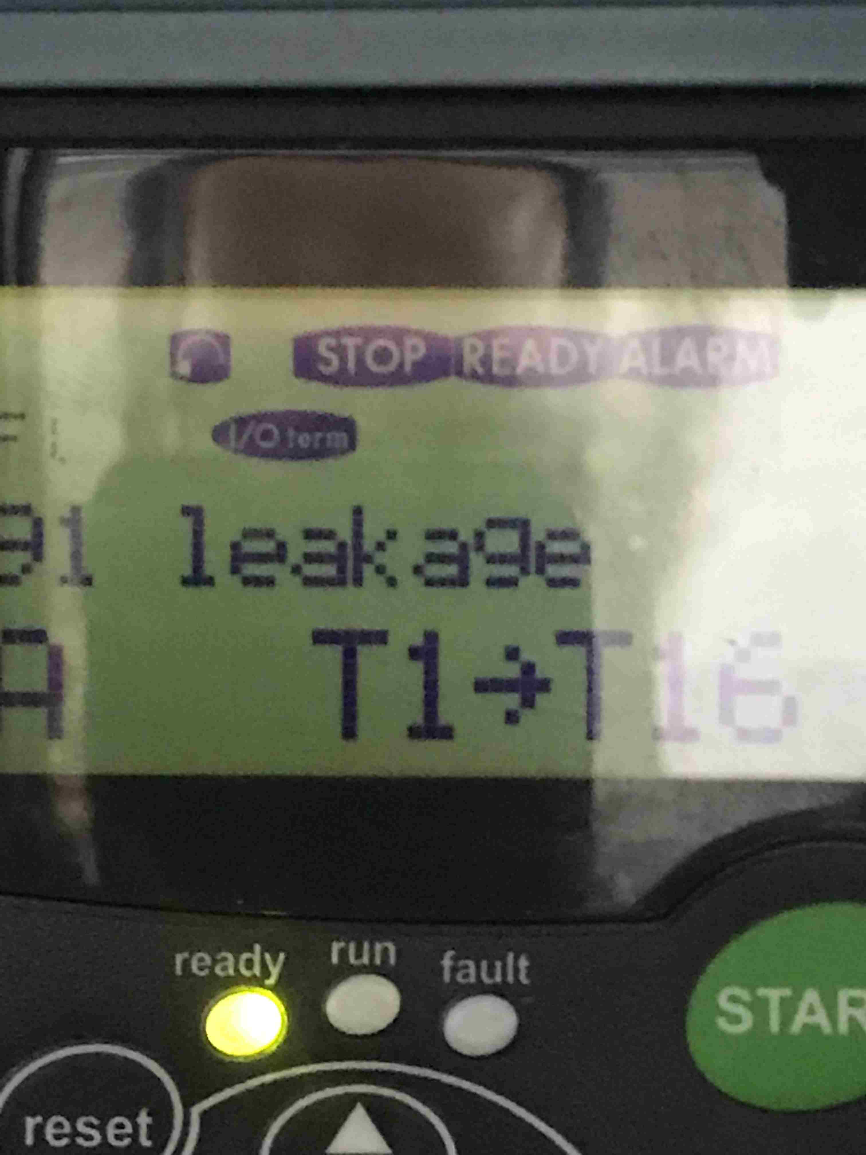

Allarme 91 leakage su inverter Vacon
Alberto Alletto
Ciao a tutti!
sul display di un inverter Vacon mi appare:
91 leakage
Non ho trovato nulla sul manuale che mi riportasse questo allarme…
Qualcuno sa dirmi qualcosa ?
allego foto
Saluti
Alberto
E un allarme che indica una dispersione di corrente verso terra a valle dell'inverter.
Alberto Alletto
  Il 17/02/2024 alle 06:41 , Livio Orsini ha scritto:
E un allarme che indica una dispersione di corrente verso terra a valle dell'inverter.
Expand
Ciao,
ho indagato e sembra sia un errore “personalizzato” e sta ad indicare che c’è una perdita di aria dalla turbina.
Il problema è che la turbina neanche parte…o meglio…dopo diverse ore che l’inverrer è acceso allora parte ….
Ci dai troppo poche info per poter fare delle ipotesi serie.
