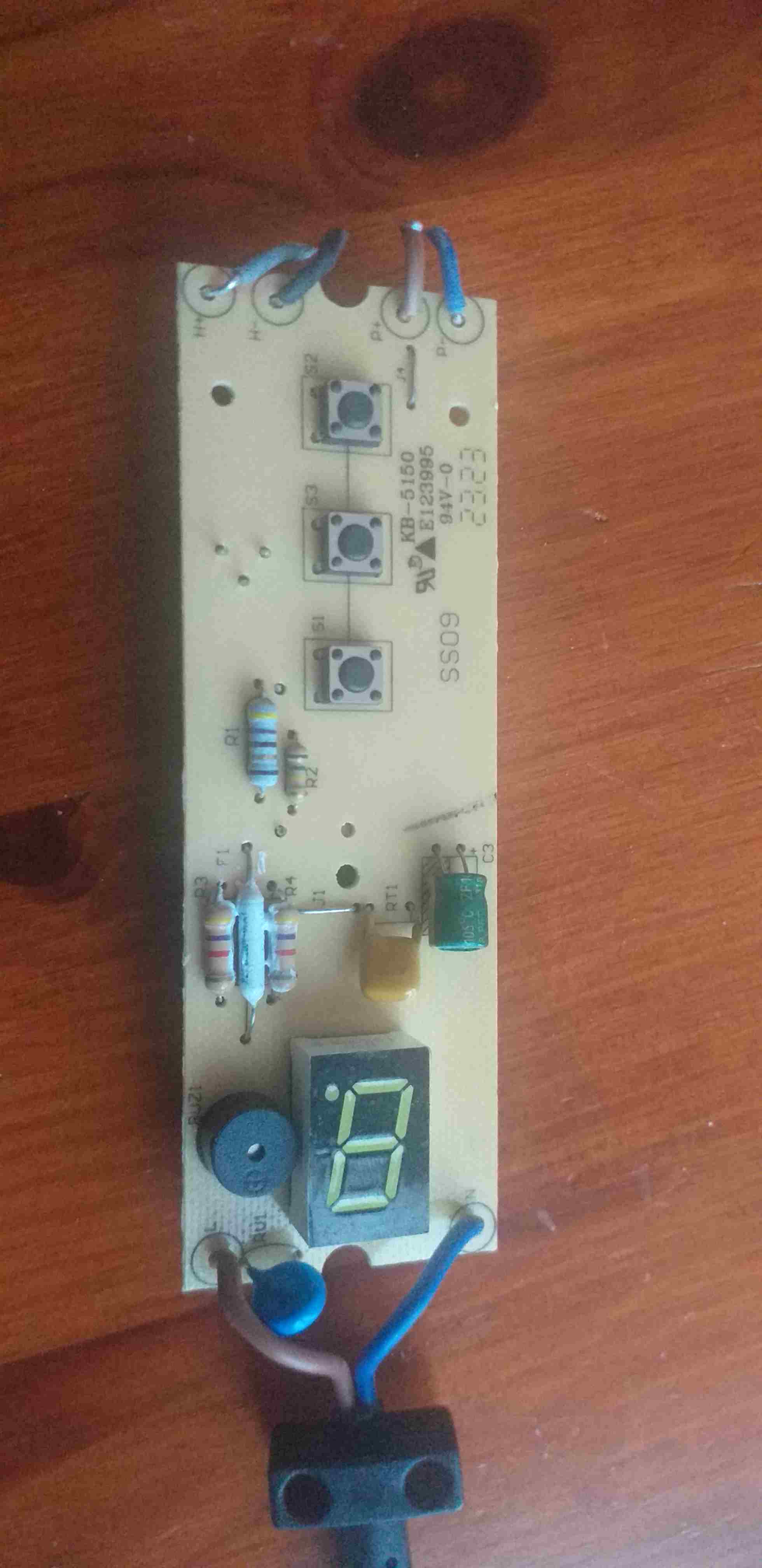

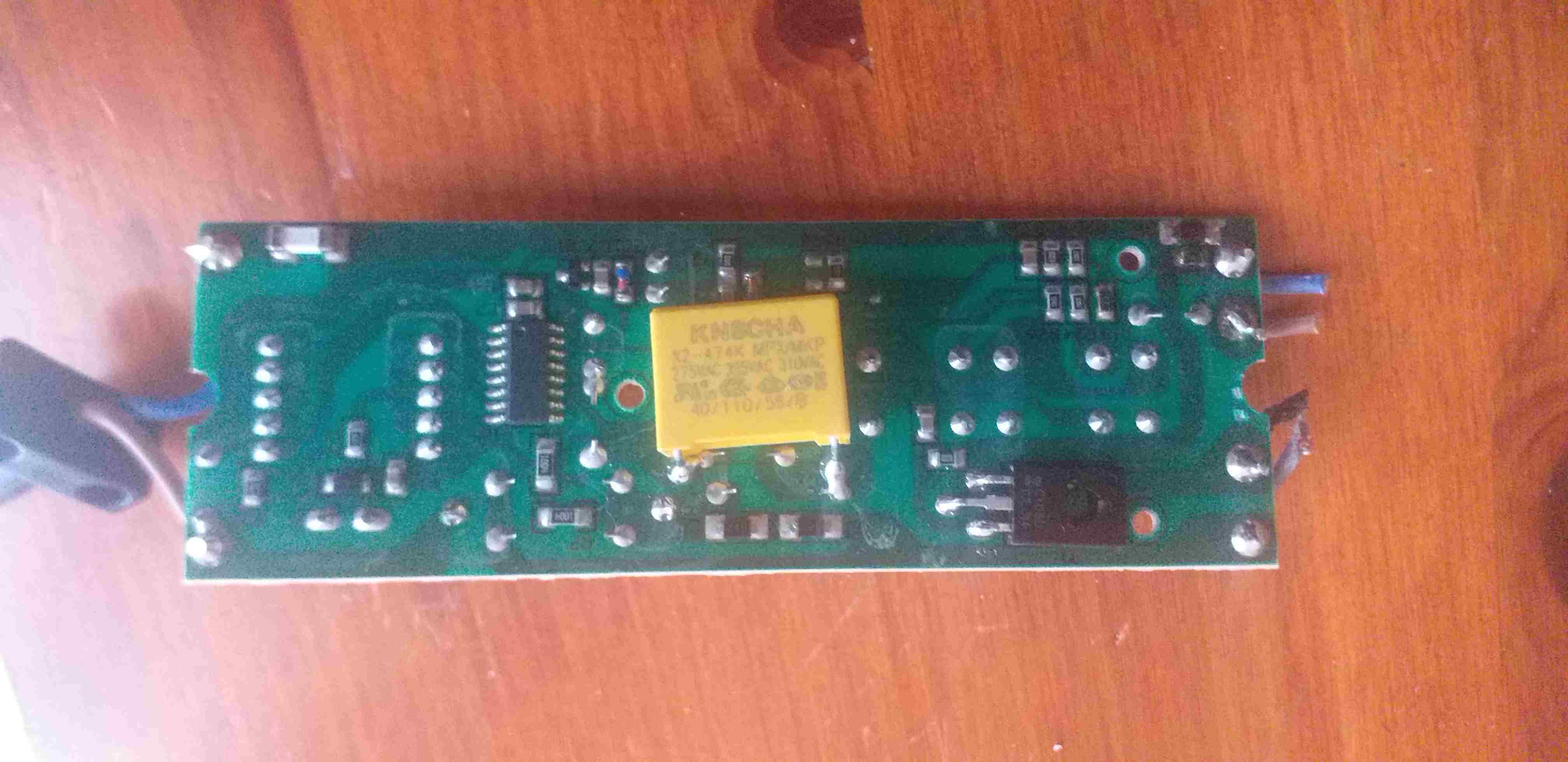

Coperta non più termo...
Buongiorno.
Come da oggetto la mia termocoperta non funziona più. Il display del dispositivo di comando e regolazione di cui Vi mando le foto, che prima indicava il numero della potenza selezionata, ora indica insistentemente F (fail?).
Non posso fargliene una colpa visto che da alimentato è rimasto 2 secondi sott'acqua...
Ho visto in un altro intervento che è più facile cambiare il dimmer. Andrebbe bene uno come questo: https://ideadiluce.it/prodotti/variatore-luce-da-tavolo-60-300w-230v-trasparente-relco-artemide/?utm_source=Google Shopping&utm_campaign=Idea di Luce - Feed Panda&utm_medium=cpc&utm_term=18657&gad_source=1&gclid=CjwKCAiArLyuBhA7EiwA-qo80AGMxe4TlM8VjrH3wDj1BevL7Vn0BV_Bz-ZFZEVk3Da9ipWYhQKAwxoCTXEQAvD_BwE
È forse troppo potente e poi fondo la coperta? Ne serve uno meno potente?
La coperta esce con 4 fili (ora tagliati) Li collego al nuovo dimmer in parallelo?
Grazie a tutti coloro che mi daranno una mano.
Laura
