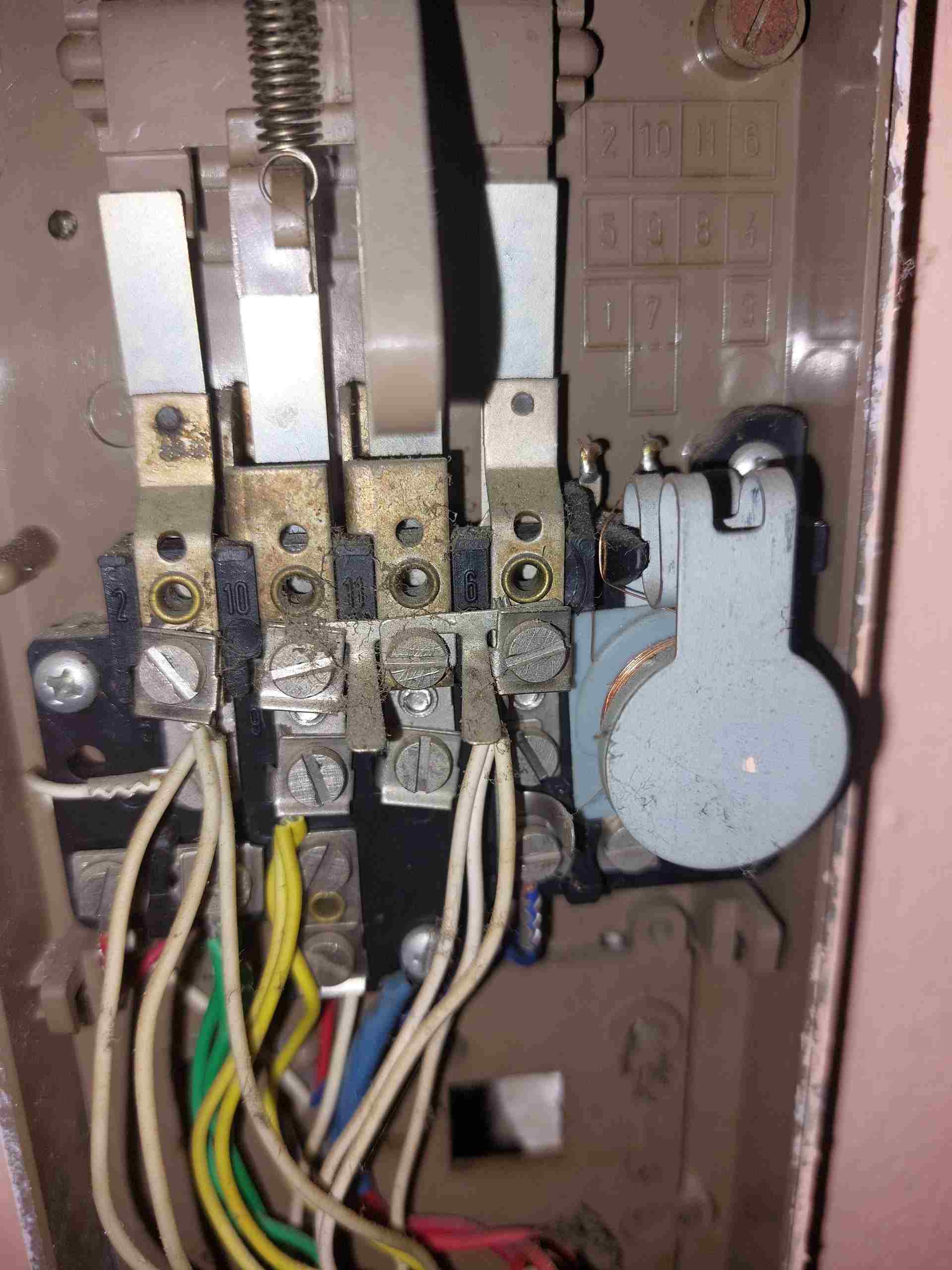

tato17 Inserito: 17 febbraio 2024 Segnala Share Inserito: 17 febbraio 2024 Salve a tutti sono qui in quanto ho sostituito il mio vecchio citofono con questo della urmet 1130/16. Ho ricollegato i fili come stavano sul vecchio citofono (in quanto li non funzionava) ma il risultato non cambia non funziona lo stesso. Allego foto del vecchio citofono Link al commento Condividi su altri siti More sharing options...
Roberto Garoscio Inserita: 17 febbraio 2024 Segnala Share Inserita: 17 febbraio 2024 Allora il guasto è altrove. Link al commento Condividi su altri siti More sharing options...
