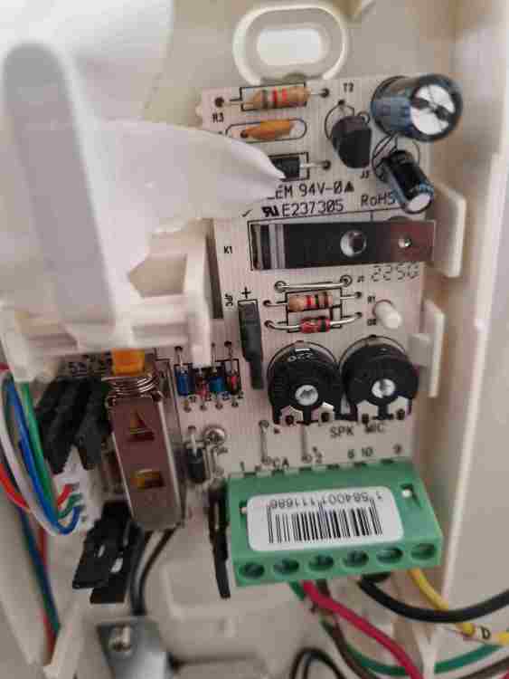

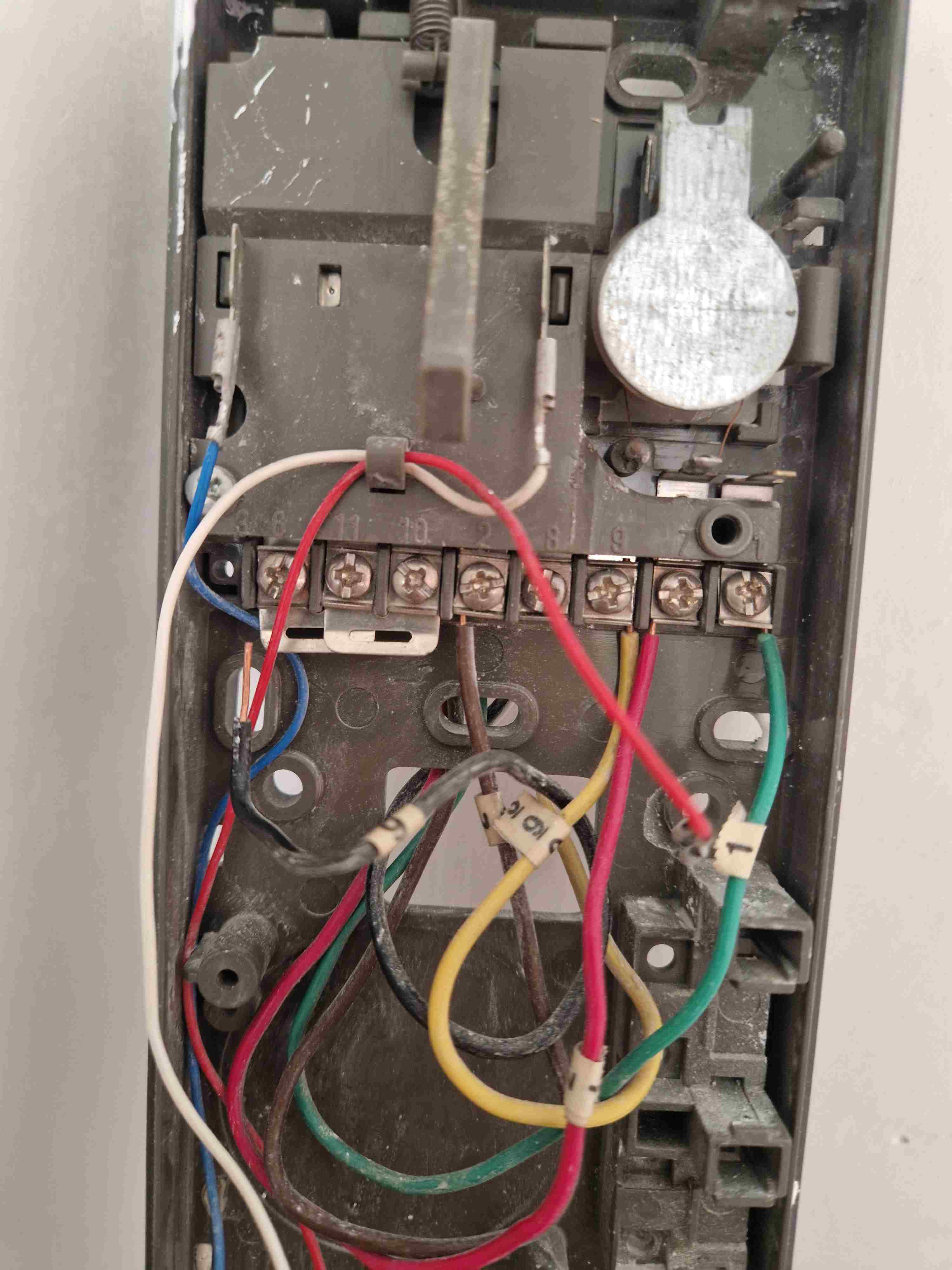

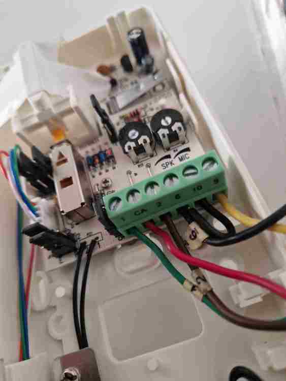

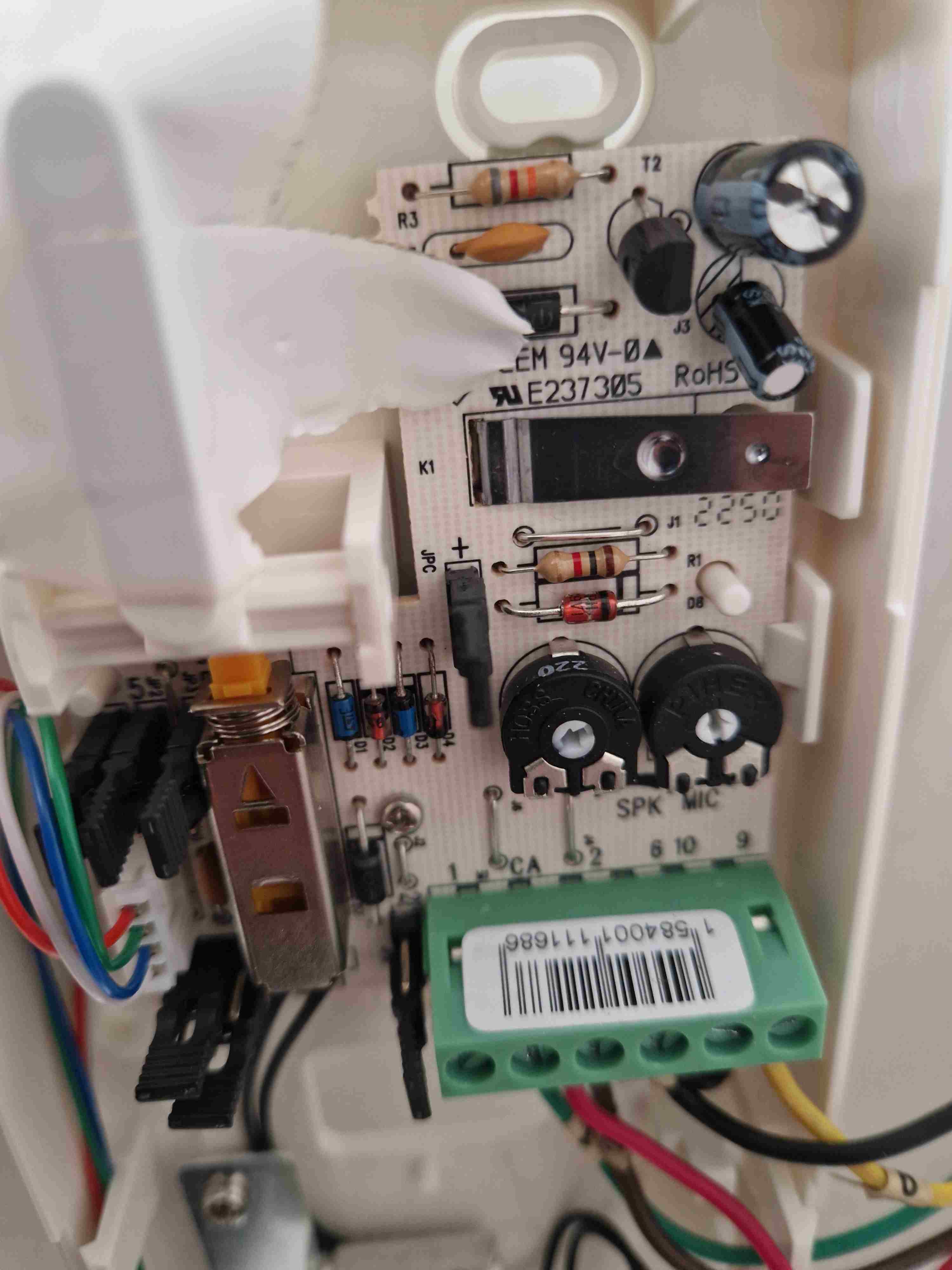

apad94 Inserito: 17 febbraio 2024 Segnala Share Inserito: 17 febbraio 2024 Buongiorno, Nell'appartamento che ho acquistato vorrei sostituire un vecchio urmet 1030/2b Con un 1130/16, più che altro per questioni estetiche. ALLEGO le foto del vecchio (grigio) e del nuovo (bianco). In realtà ho già effettuato tutti i collegamenti, con la variante del 7 che diventa CA come letto su altri post qui. Ho anche messo un ponte 10-6, lo avevo letto sempre su qualche conversazione sul forum. Il citofono funziona tranne il fatto che citofonando dal cancello del palazzo, a casa non sento la "citofonata". Per il resto a cornetta alzata riesco a sentire e parlare, ed anche ad aprire il cancello. Manca probabilmente un pezzo che non ho capito. Sapreste aiutarmi? Grazie mille. Link al commento Condividi su altri siti More sharing options...
Roberto Garoscio Inserita: 17 febbraio 2024 Segnala Share Inserita: 17 febbraio 2024 Molto probabilmente è guasto il tasto di chiamata o è interrotto il filo del CA. Misura se in chiamata tra 6 e CA ci sono i 12Vac. Link al commento Condividi su altri siti More sharing options...
apad94 Inserita: 17 febbraio 2024 Autore Segnala Share Inserita: 17 febbraio 2024 (modificato) Ciao Roberto, considerato che ho riprovato con il citofono vecchio e la situazione è la stessa, probabilmente è come dici tu. Ho anche provato a spostare il jumper da R ad E ma nulla. Per fare la misurazione ho bisogno di un tester immagino che quindi devo collegare alla massa (6) e al CA per vedere se c'è corrente giusto? "in chiamata" intendi durante una conversazione citofonica? O mentre viene spinto il tasto per citofonare? Per "tasto di chiamata" intendi quello del citofono condominiale? PS mi confermi che comunque il modello che ho acquistato va bene per sostituire il vecchio? Così mi evito di fare il reso. Grazie mille. Modificato: 17 febbraio 2024 da apad94 Link al commento Condividi su altri siti More sharing options...
Roberto Garoscio Inserita: 17 febbraio 2024 Segnala Share Inserita: 17 febbraio 2024 6 ore fa, apad94 ha scritto: considerato che ho riprovato con il citofono vecchio e la situazione è la stessa, probabilmente è come dici tu. Ecco. 6 ore fa, apad94 ha scritto: Ho anche provato a spostare il jumper da R ad E ma nulla. Infatti deve stare su R. 6 ore fa, apad94 ha scritto: Per fare la misurazione ho bisogno di un tester immagino che quindi devo collegare alla massa (6) e al CA per vedere se c'è corrente giusto? Giusto. 6 ore fa, apad94 ha scritto: mentre viene spinto il tasto per citofonare? Esattamente così. 6 ore fa, apad94 ha scritto: Per "tasto di chiamata" intendi quello del citofono condominiale? Proprio lui. 6 ore fa, apad94 ha scritto: PS mi confermi che comunque il modello che ho acquistato va bene per sostituire il vecchio? Confermo. Link al commento Condividi su altri siti More sharing options...
apad94 Inserita: 19 febbraio 2024 Autore Segnala Share Inserita: 19 febbraio 2024 Grazie mille, proverò questa cosa. Link al commento Condividi su altri siti More sharing options...
