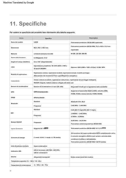

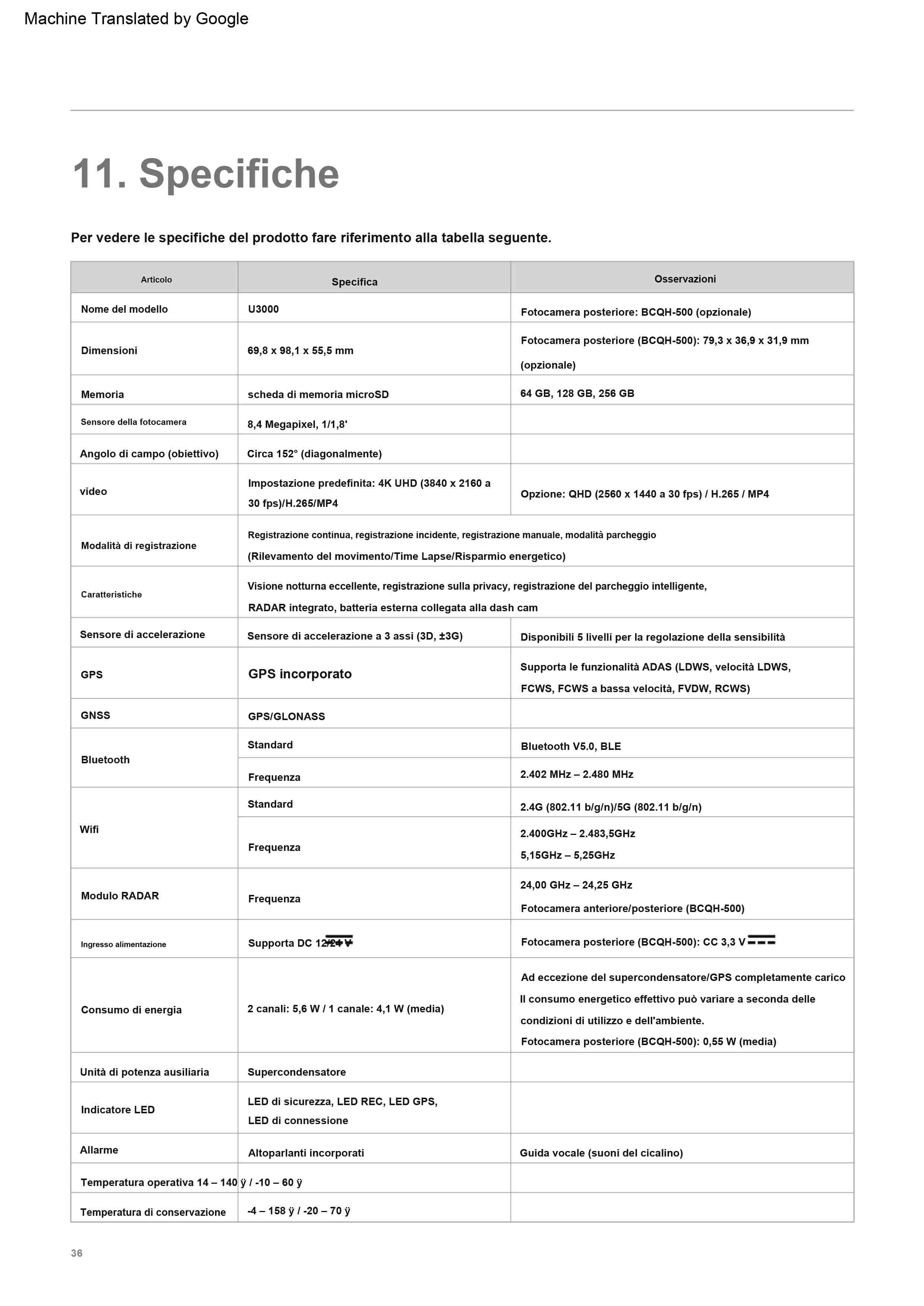

lorena1 Inserito: 17 febbraio 2024 Segnala Inserito: 17 febbraio 2024 Salve sono sul punto di prendere una dash cam per auto sono indecisa se prendere la blackvue dr770x o vantrue n5??? A parte la differenza di prezzo per monitoratre la macchina quando è parcheggiata la vantrue con le due telecamere rivolte verso l'interno dovrebbe essere avvantaggiata, sempre che si rieca a vedere qualcosa attraverso i finestrini oscurati si protegge anche i lati
lorena1 Inserita: 1 marzo 2024 Autore Segnala Inserita: 1 marzo 2024 Leggendo in rete la mia scelta è caduta su thinkware u3000, ora vorrei capire se è necessaria una batteria di supporto, nella tabella è scritto che consuma 5.6w, ma viene inteso come consumo per ora o gionaliero?
Livio Orsini Inserita: 1 marzo 2024 Segnala Inserita: 1 marzo 2024 Si intende come consumo massimo istantaneo. Se, ad esempio, consumasse sempre 5,6W per un'ora il suo consumo sarebbe 5,6Wh. Se per tutta una giornata consumasse sempre 5,6W il suo consumo sarebbe pari a 0,1344 kWh
lorena1 Inserita: 1 marzo 2024 Autore Segnala Inserita: 1 marzo 2024 2 ore fa, Livio Orsini ha scritto: Si intende come consumo massimo istantaneo. Se, ad esempio, consumasse sempre 5,6W per un'ora il suo consumo sarebbe 5,6Wh. Se per tutta una giornata consumasse sempre 5,6W il suo consumo sarebbe pari a 0,1344 kWh Ciao grazie, quindi consuma meno di un autoradio? Considerando anche che la telecamera non è sempre accesa è provvista di un radar che la fa attivare quando rileva un movimento, immagino che la batteria dell'auto sia più che sufficiente, ma chiedo a voi esperti
