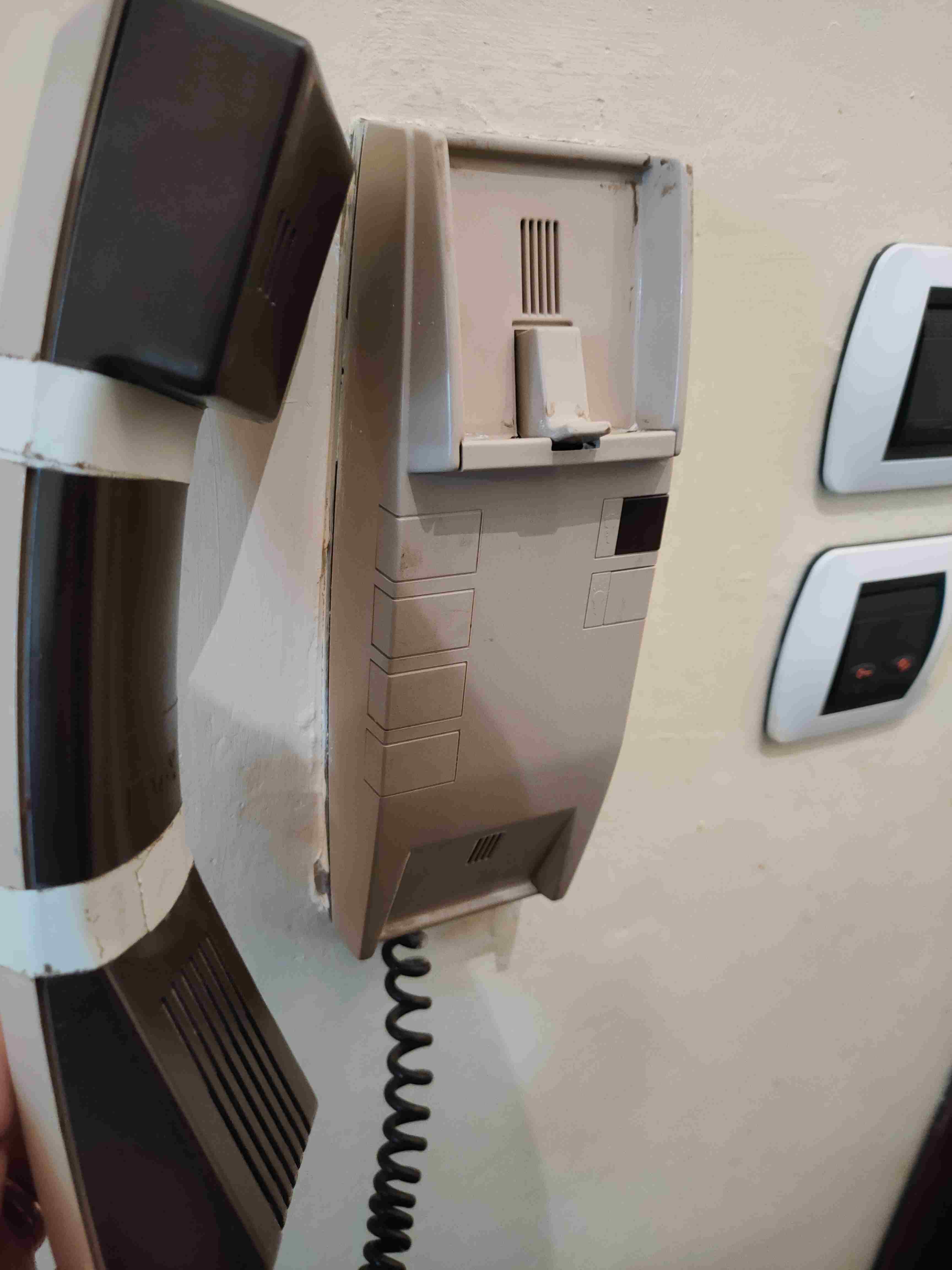

ciccio135 Inserito: 17 febbraio 2024 Segnala Share Inserito: 17 febbraio 2024 Buonasera a tutti A casa ho il citofono della foto in allegato che, purtroppo, è caduto a terra e la cornetta si è rotta. L'abbiamo aggiustata col nastro isolante, ma, oltre ad essere brutta, funziona maluccio Che modello di Elvox è? Con quale modello lo posso sostituire? Grazie anticipatamente Link al commento Condividi su altri siti More sharing options...
ROBY 73 Inserita: 18 febbraio 2024 Segnala Share Inserita: 18 febbraio 2024 Ciao ciccio135, 15 ore fa, ciccio135 ha scritto: Che modello di Elvox è? Con quale modello lo posso sostituire? In teoria è un 1/019 con sistema 4+n, per sicurezza aprilo e facci vedere per bene i collegamenti e poi vediamo per il sostituto. Link al commento Condividi su altri siti More sharing options...
