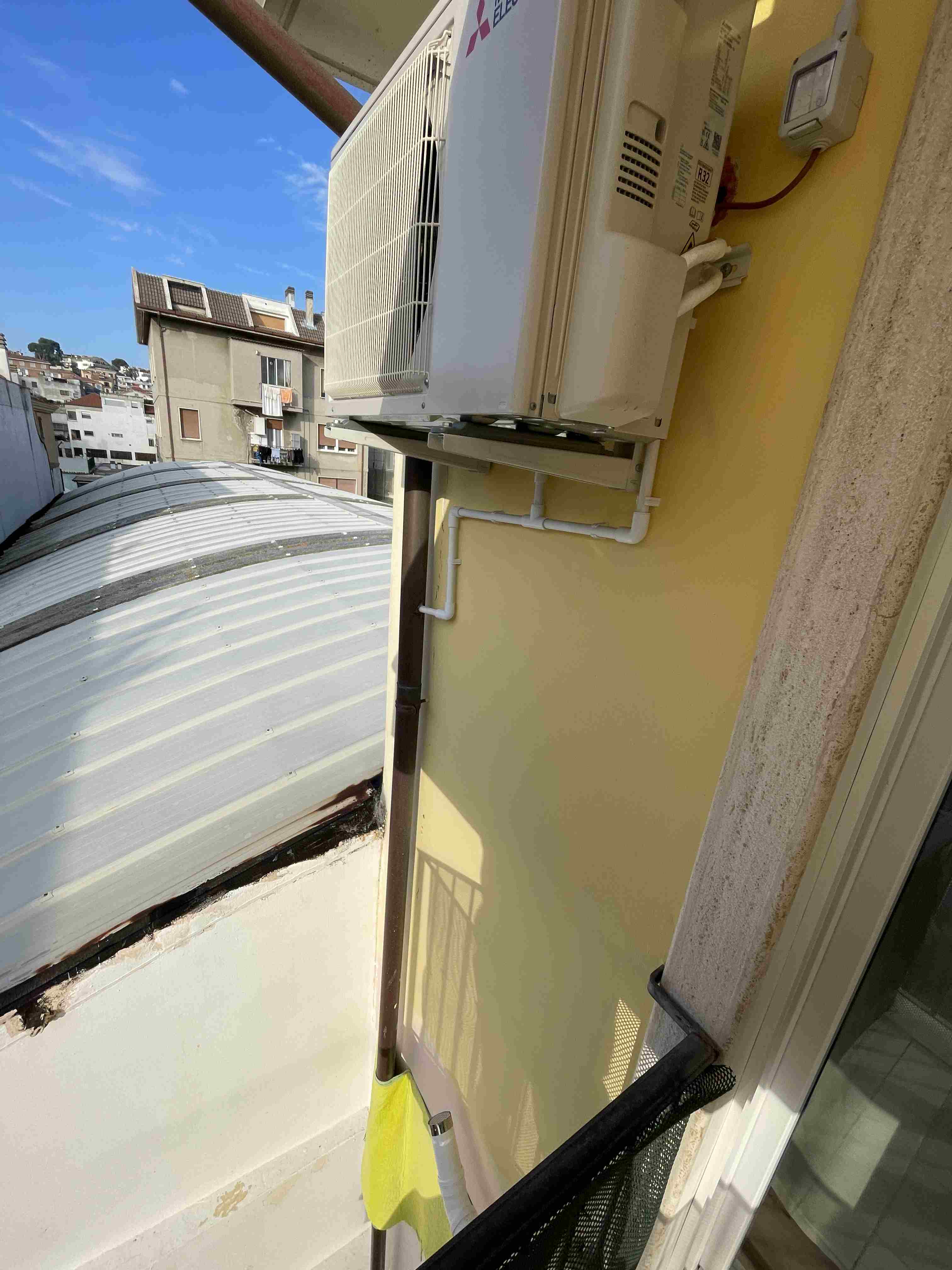

Scarico fumi caldaia a condensazione
Buongiorno, chiedo il vostro aiuto per un dubbio che ho, essendo completamente ignorante in materia.
L'inquilino del piano di sotto ha installato un tubo di scarico dei fumi della caldaia che sbuca proprio sotto il motore del mio condizionatore (al piano di sopra). Vorrei sapere se questo vapore che arriva fino al motore, a lungo andare, può causare dei problemi.
Alessio Menditto
Il fumo della caldaia a condensazione è abbastanza freddo, non dovrebbe fare danni certo che avrebbe potuto evitare di metterlo sotto, che poi se ci fosse una foto sarebbe più chiaro (sotto di quanto? 20 cm? 1 metro?).
Grazie mille Alessio, certo ha ragione, allego una foto. Saranno all'incirca due metri sotto
Alessio Menditto
Direi nessun problema, aspetta pure altri pareri.
I fumi portano la condensa acida che è corrosiva per i metalli
Se investono il condizionatore lo lasciano umido e alla lunga può rovinare
Quel tubo lo deve direzionare in orizzontale , non verso l’alto  , in modo che vengano spinti il più lontano dal balcone  , perché così vanno  proprio verso la macchina e il balcone,
Vi ringrazio tanto, lo faccio subito presente. Chiederò di prolungare il tubo fino alla fine del muro e fare rivolgere l'estremità in orizzontale. Lo hanno spostato da qualche giorno, prima lo scarico era proprio sotto il balcone
