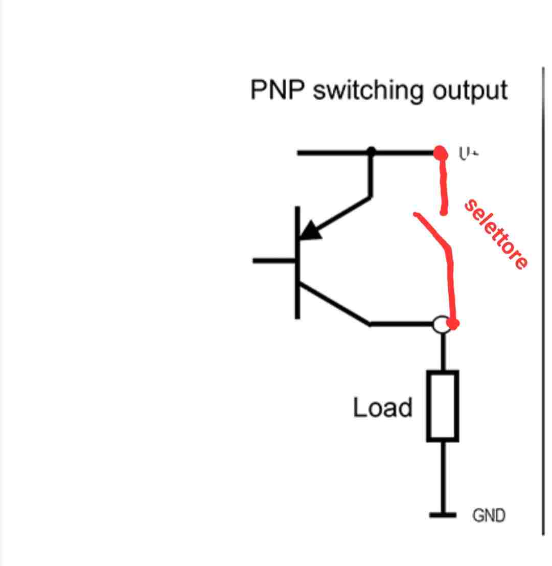

Richiesta Info Collegamento Fotocellule
Salve a tutti,
riposto un argomento in un altra sezione,
Screenshot_20240215_225007_Google.thumb.jpg.732a570838e1f462f4457d6478b465ce.jpg chiedo aiuto in quanto vorrei collegare in parallelo all'uscita di una fotocellula PNP (Omron E3FA-DP22) un selettore, che se azionato, mi dia sempre l uscita come se fosse in lettura la foto...Forzando un + in questo caso sul uscita rischio di avere qualche problema alla fotocellula??? ...Oppure su qualche altro componente?... vi allego una foto con schema per farvi capire meglio... grazie anticipatamente
La fotocellula è a 24 in DC?  Potresti mettere un diodo 1N4007 in serie alla sua uscita e toglierti ogni pensiero
Si fotocellula con tensione di alimentazione da 10a30 Vcc... cioè dici di mettere un diodo in serie al selettore? ...perché la mia necessita e di forzare il segnale della foto quando voglio io, azionando il selettore
In serie all uscita fotocellula
Attimo e faccio disegno , questo nel caso , credo poco probabile,  che l uscita a transistor della fotocellula non sia protetta da un ritorno di tensione
Si io intendevo che fosse poi in serie all'uscita...
unica cosa che se il diodo salta viene compromesso anche l utilizzo della fotocellula...
Pensavo potrei provare anche senza diodo... perché nel caso venissero usate 2 fotocellule (a volte capita) in parallelo sarebbe la stessa cosa... l'uscita di una tornerebbe sull'uscita dell'altra... a meno che i segnali non vadano su 2 ingressi di un plc separatamente...
  Il 18/02/2024 alle 20:53 , Valerik ha scritto:
unica cosa che se il diodo salta
Expand
No dai.....a questo punto no no....
Roberto Gioachin
  Il 18/02/2024 alle 20:53 , Valerik ha scritto:
Pensavo potrei provare anche senza diodo...
Expand
Il diodo non serve a nulla, collega pure il pulsante in parallelo alla fotocellula, non succede nulla.
