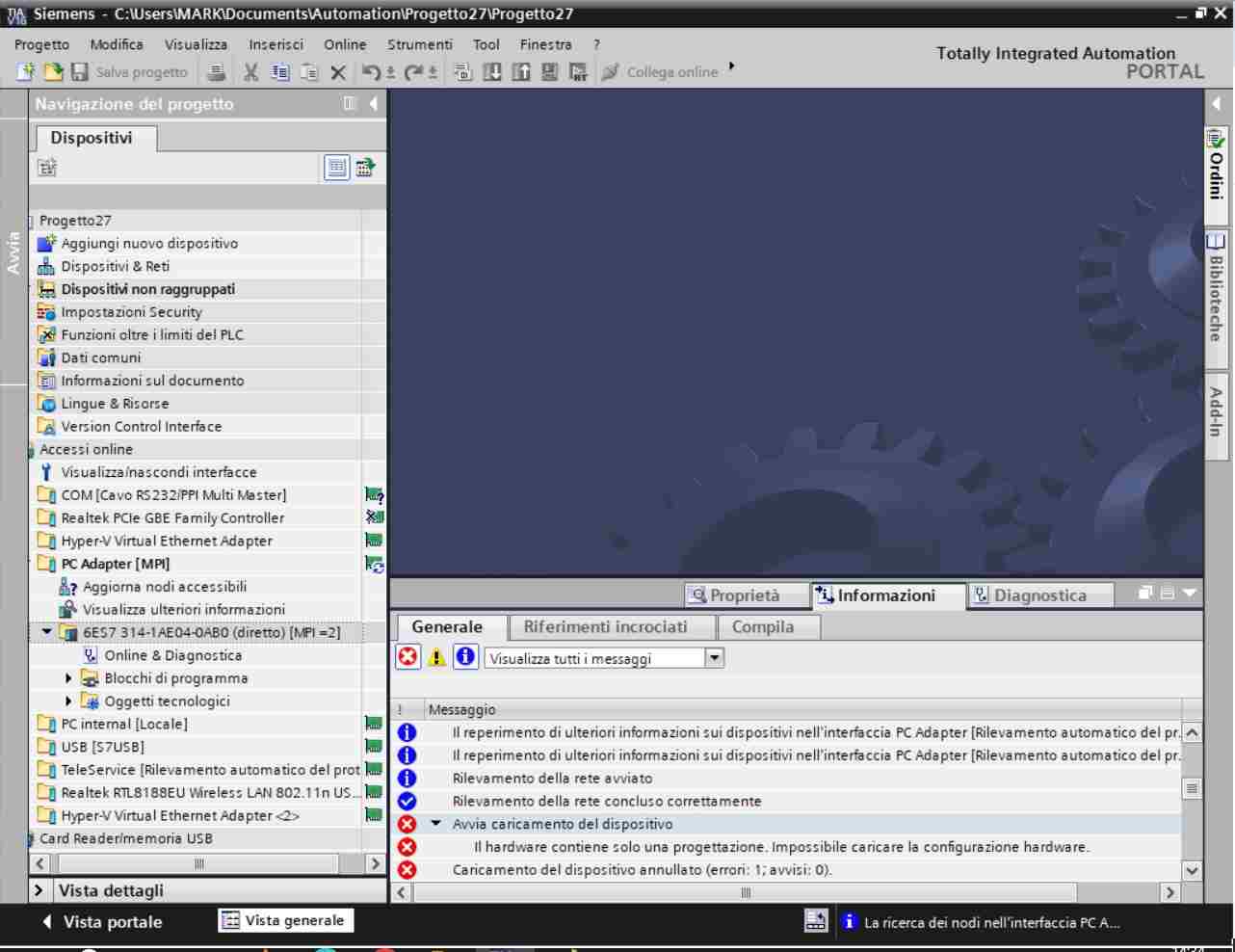

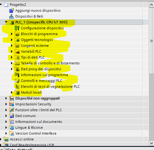

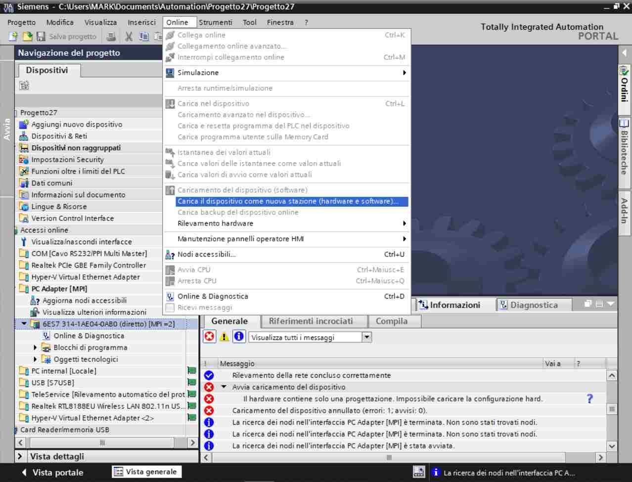

Pako_Rabanne Inserito: 18 febbraio 2024 Segnala Inserito: 18 febbraio 2024 (modificato) Salve a tutti e graie in anticipo per il vostro aiuto. In TIA Portal V16 sto provando a caricare il dispositivo "6ES7 314-1AE04-0AB0" come nuova stazione (Hardware e Softaware), avvio il caricamento del dispositivo e mi compare questo errore; L'hardware contiene solo una progettazione. Impossibile caricare la configurazione hardware. Spero nel vostro aiuto Grazie in allegato le schermate del TIA Portal V16 Modificato: 18 febbraio 2024 da Pako_Rabanne
Alessio Menditto Inserita: 18 febbraio 2024 Segnala Inserita: 18 febbraio 2024 Pako ti aiutiamo volentieri ma non scrivere in maiuscolo per favore.
drn5 Inserita: 18 febbraio 2024 Segnala Inserita: 18 febbraio 2024 Nell'albero del progetto a sinistra devi aggiungere come nuovo dispositivo la tua CPU con tutto quanto , se c'è, ad esso collegato (schede analogiche, digitali, ecc..).. Così non stai caricando niente stai solo accedendo alla CPU che è stata si riconosciuta, ma nel progetto non esiste..
Pako_Rabanne Inserita: 18 febbraio 2024 Autore Segnala Inserita: 18 febbraio 2024 Ciao drn5 appunto non riesco a caricarla nel progetto, mi da l errore che ti ho citato sopra grazie
drn5 Inserita: 18 febbraio 2024 Segnala Inserita: 18 febbraio 2024 Scusa non capisco....hai fatto "aggiungi nuovo dispositivo" ? Trovi quella CPU nel catalogo? Ti viene generato in automatico l'albero con merker e blocchi?
Pako_Rabanne Inserita: 18 febbraio 2024 Autore Segnala Inserita: 18 febbraio 2024 Ciao drn5 ho fatto aggiungi nuovo dispositivo e ho aggiunto una cpu non specificata , in seguito ho visto i nodi accessibili e mi è apparsa in accessi online / interfgaccia mpi la cpu "6ES7 314-1AE04-0AB0", nella barra sono andato in online/carica il dispositivo come nuova stazione (Hardware e Softaware), e qui non mi carica la configurazione hardware . Grazie
acquaman Inserita: 19 febbraio 2024 Segnala Inserita: 19 febbraio 2024 Nel progetto non hai creato to nessun dispositivo, quando crei un dispositivo vedi questo.
Pako_Rabanne Inserita: 19 febbraio 2024 Autore Segnala Inserita: 19 febbraio 2024 Ciao acquavano , quando vado a fare carica il dispositivo come nuova stazione (Hardware e Softaware) mi dice L'hardware contiene solo una progettazione.Impossibile caricare la configurazione hardware
alessandropa Inserita: 19 febbraio 2024 Segnala Inserita: 19 febbraio 2024 Se metti una cpu unknown, puoi solo fare l upload dal campo e tia tira su quello che trova Se vuoi fare il download non devi mettere una cpu unknown ma esattamente la cpu con il codice che hai fisicamente
Pako_Rabanne Inserita: 19 febbraio 2024 Autore Segnala Inserita: 19 febbraio 2024 Ciao ale la mia cpu è una 6ES7 314-1AE04-0AB0 e non c’è nella lista
acquaman Inserita: 19 febbraio 2024 Segnala Inserita: 19 febbraio 2024 44 minuti fa, Pako_Rabanne ha scritto: Ciao ale la mia cpu è una 6ES7 314-1AE04-0AB0 e non c’è nella lista La cpu potrebbe essere troppo vecchia per il TIA
vitali mario Inserita: 19 febbraio 2024 Segnala Inserita: 19 febbraio 2024 Il Tia supporta l'hardware che è a catalogo dal 01.10.2007
alessandropa Inserita: 19 febbraio 2024 Segnala Inserita: 19 febbraio 2024 Se non c'è nel tia che usi tu hai 3 strade nell' ordine 1 aggiornare il catalogo hardware del tuo tia 2 utilizzare una versione tua più vecchia e vedere se c'è li 3 usare il simatic manager
batta Inserita: 20 febbraio 2024 Segnala Inserita: 20 febbraio 2024 Come dice @acquaman, la CPU è troppo vecchia. Si parla di una CPU con firmware che arriva al massimo a FW 1.2. TIA, in linea di massima, gestisce CPU S7-300 da FW 2.6 in poi. Questa è una CPU messa sul mercato il 30/10/1998, annunciata cessata produzione il 01/04/2003, cancellazione del prodotto il 01/10/2004, dichiarata prodotto obsoleto il 01/10/2020. Non perdere tempo a cercare di aggiornare il catalogo hardware o altro, che non risolvi niente. Anche usare versioni più vecchie del TIA non ti risolve il problema. O cambi CPU, o la programmi ancora con il Simatic Manager.
Pako_Rabanne Inserita: 25 febbraio 2024 Autore Segnala Inserita: 25 febbraio 2024 Grazie batta ho scelto la strada del Simatic Manager , dopo aver programmato con tia sembra semplice.......... programmare con manager
batta Inserita: 25 febbraio 2024 Segnala Inserita: 25 febbraio 2024 3 ore fa, Pako_Rabanne ha scritto: dopo aver programmato con tia sembra semplice.......... programmare con manager Strano. Io, come credo tutti quelli che usavano il Simatic Manager, ho sofferto un po' quando c'è stato il passaggio al TIA ma, ora, non tornerei mai più indietro.
