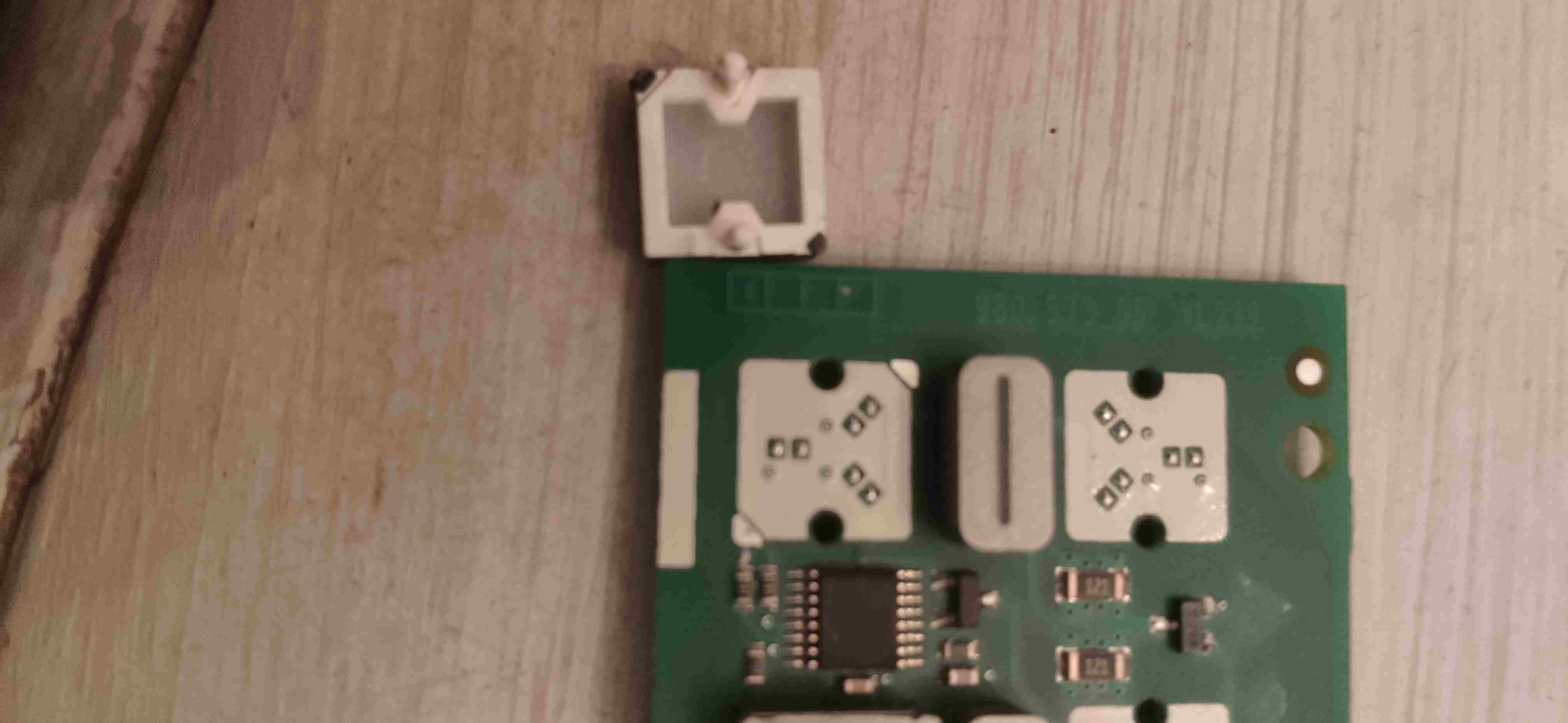

albima Inserito: 18 febbraio 2024 Segnala Inserito: 18 febbraio 2024 E' un problema che hanno riscontrato anche altri utenti del forum, ma non hanno comunicato se e come hanno risolto, quindi ripropongo: il tasto a sfioramento per l'accensione non da segni di vita. Dando alimentazione, il piano effettua correttamente il check illuminando i vari indicatori, ma non vi è verso di accenderlo. Premetto il led che indica la sicurezza bambini è spento. Qualche idea e suggerimento?
albima Inserita: 19 febbraio 2024 Autore Segnala Inserita: 19 febbraio 2024 Breve aggiornamento, rimosso il piano cottura in vetro, il tasto di accensione a sfioramento funziona, sia pura con una certa fatica. Ora non mi resta che comprendere due aspetti: come funzionano i tasti a sfioramento, che credo essere di tipo capacitavo, e per quale motivo ha perso di sensibilità. Ovviamente in rete non si trova lo schema elettrico e il manuale di servizio. Sono ben accetti consigli e suggerimenti.
michpao Inserita: 19 febbraio 2024 Segnala Inserita: 19 febbraio 2024 (modificato) Potresti aggiungere maggiori dettagli: quanti anni ha l’apparecchio? si è bloccato dopo un’interruzione di tensione? provato a seguire le indicazioni del manuale istruzioni? provato a tenerlo scollegato dalla rete elettrica per qualche minuto? saresti in grado di smontarlo e controllare i componenti elettronici? 18 ore fa, albima ha scritto: riscontrato anche altri utenti del forum, ma non hanno comunicato se e come hanno risolto (questa è la maleducazione, di chi ottiene suggerimenti e poi manco ringraziano) In quale forum, magari linka quella più significativa Modificato: 19 febbraio 2024 da michpao
albima Inserita: 21 febbraio 2024 Autore Segnala Inserita: 21 febbraio 2024 Il piano di cottura dovrebbe essere del 2017 - 2018. la sensibilità del tasto è diminuita progressivamente sino a non rispondere più. Ho preso il coraggio a due mani, ho smontato il tasto incriminato ed ho trovato il problema (e la soluzione). I tasti a sfioramento sono di tipo capacitativo e la superficie del tasto stesso funge da armatura ed è collegato alle due piazzole lucide che si vedono in foto tramite due gommini conduttori (i puntini scuri alla base del tasto). Evidentemente con l'età e il calore non fanno più contatto come dovrebbero. Ho provato prima a stirarli con delicatezza e a ripristinare la conducibilità con la grafite di una una matita morbida, senza risultato, quindi ho optato per creare uno spessore sulle piazzole con due "lacrime" di stagno. Ora funziona perfettamente. Per la cronaca, l'assistenza voleva cambiare la scheda con una spesa folle! Sempre per la cronaca, gli utenti che si lamentavano dello stesso problema erano in questo forum.
