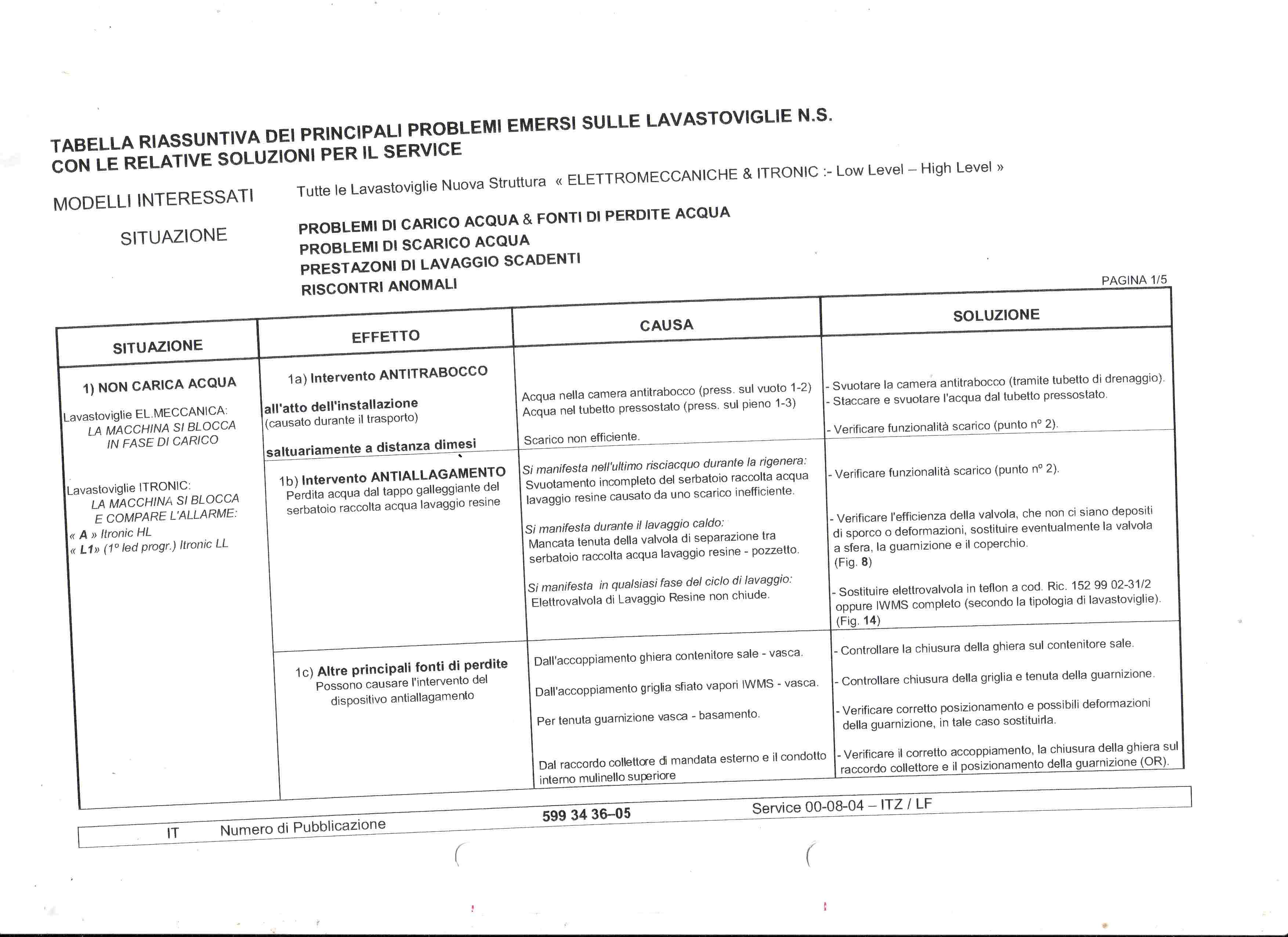

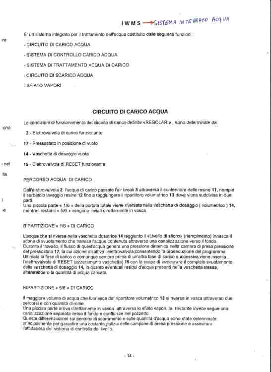

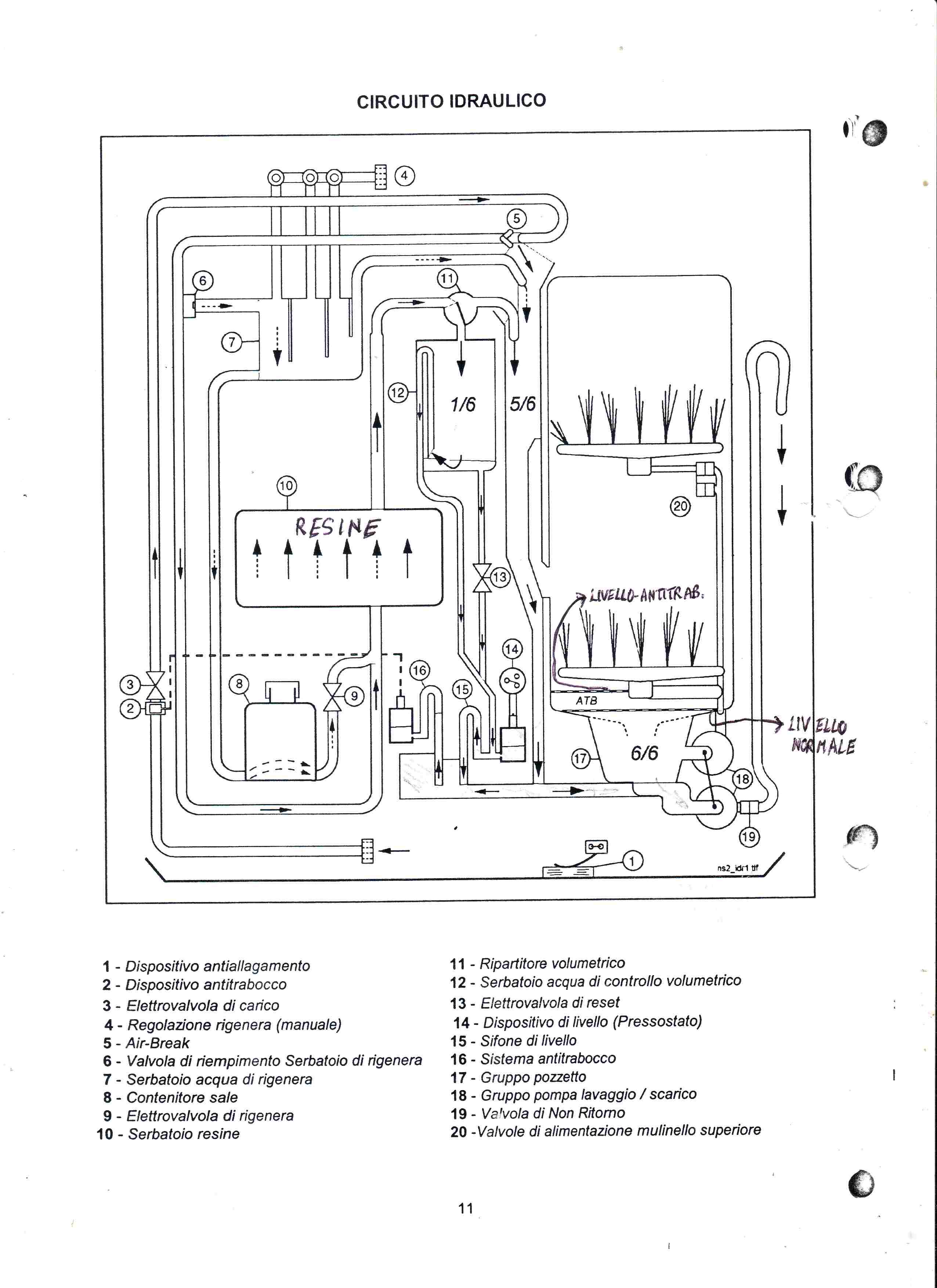

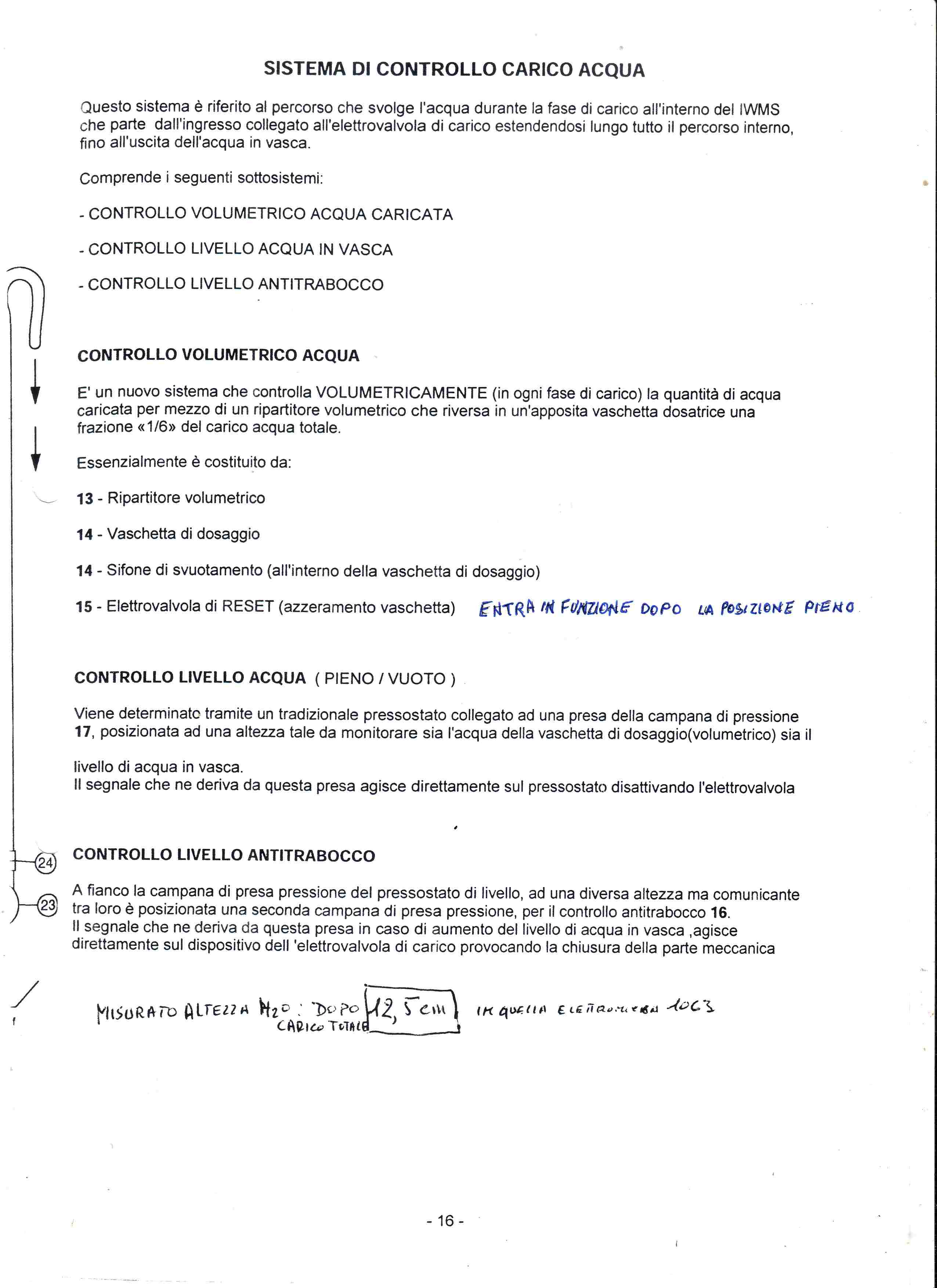

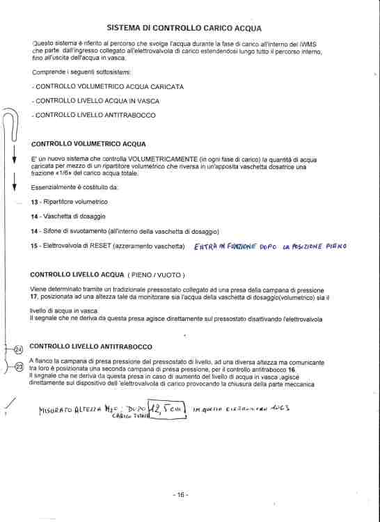

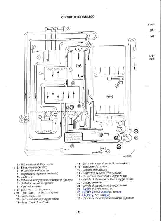

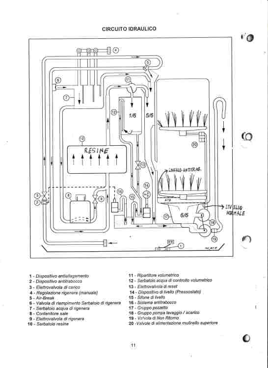

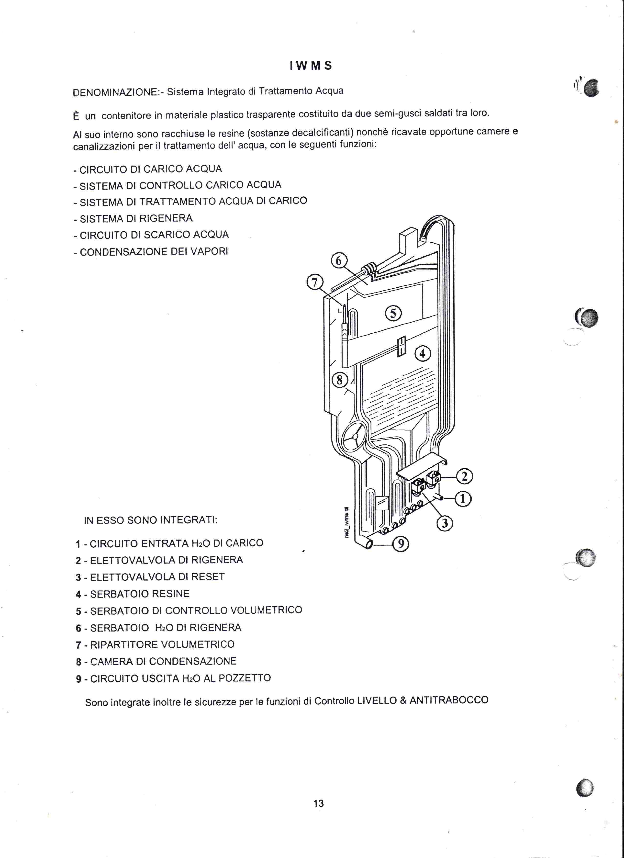

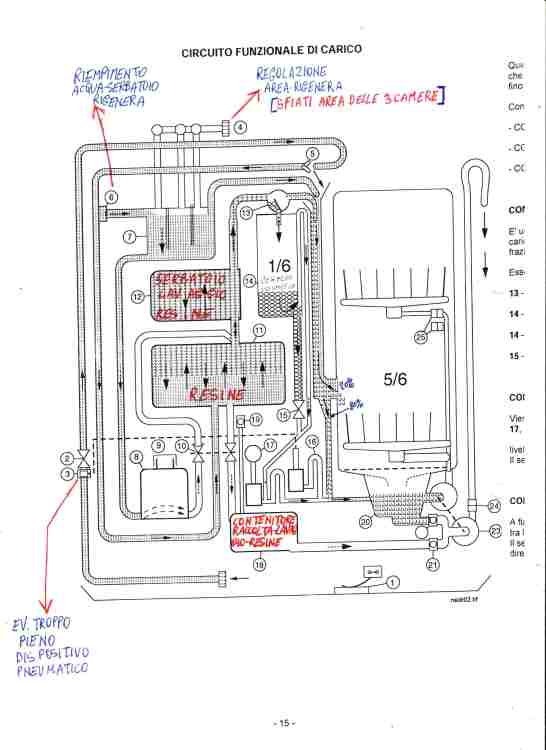

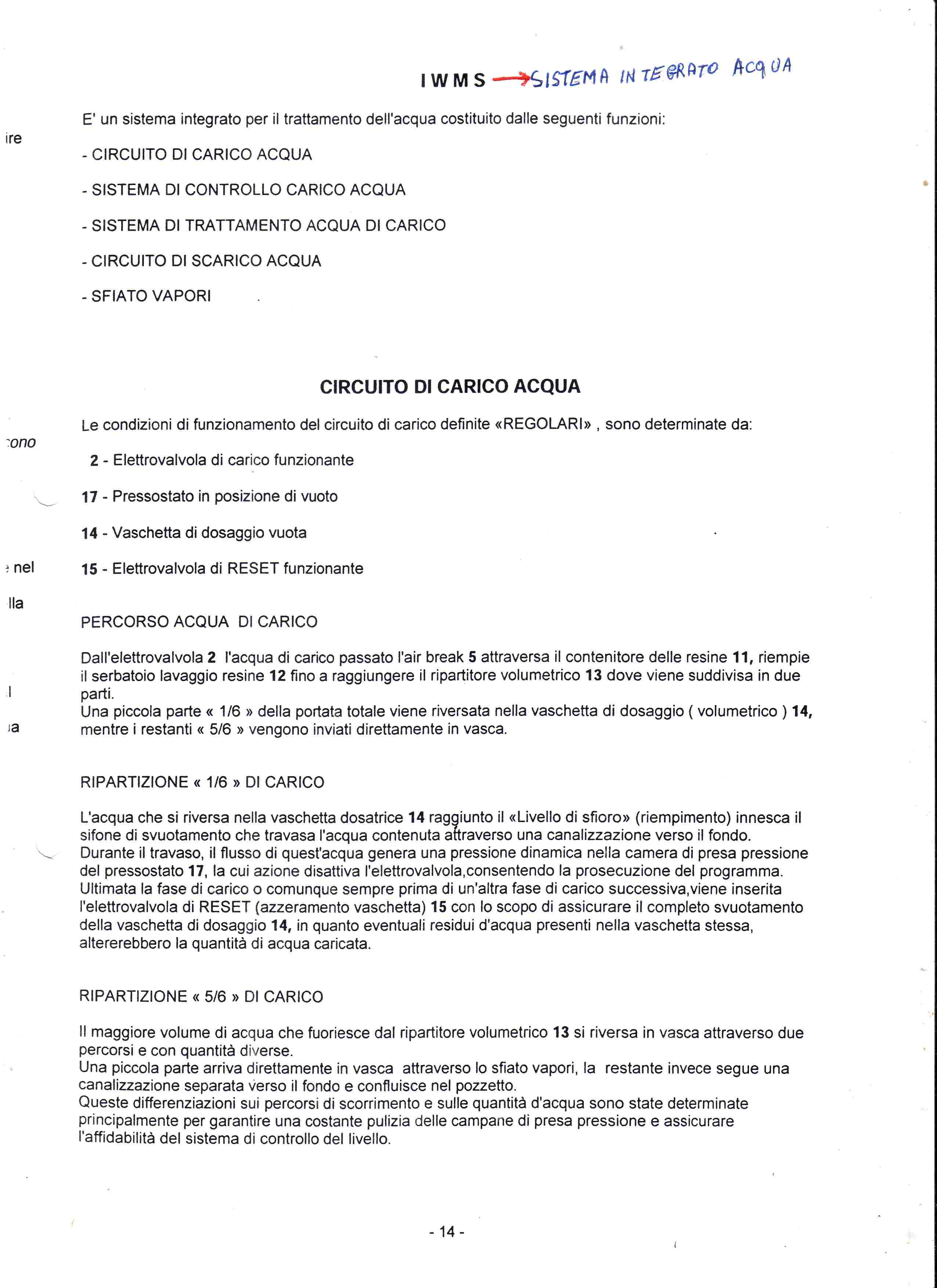

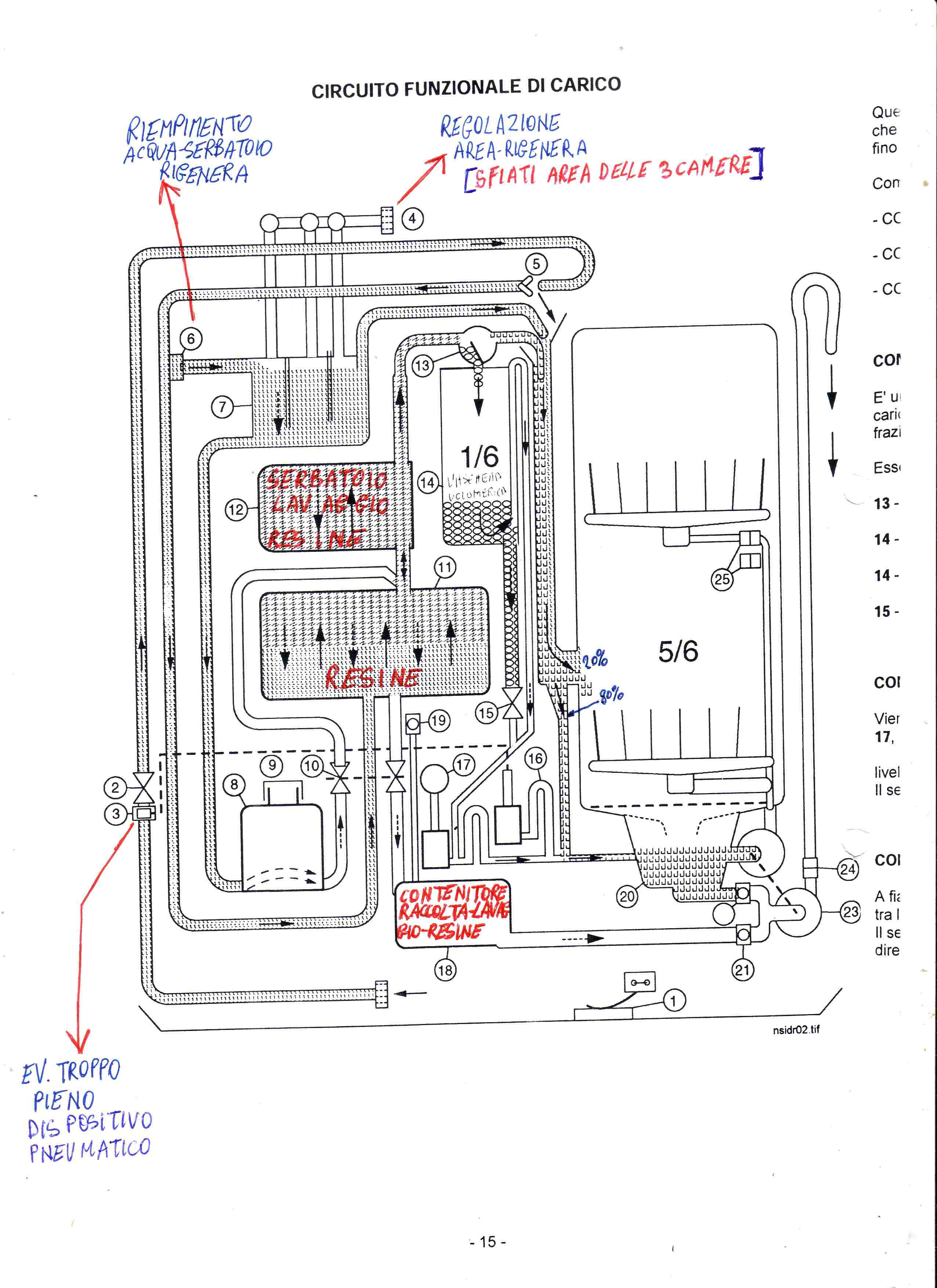

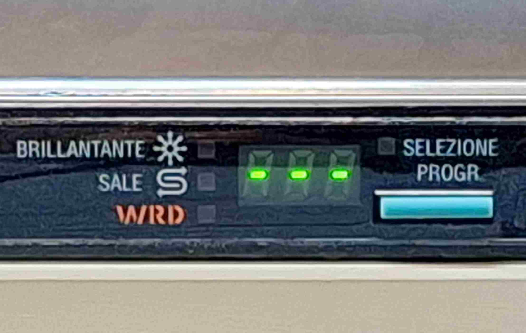

REX HIGHTECHNA 1063 - Carico acqua: la somma NON fa il totale.
fabriziovalvolare
fabriziovalvolare
Buonasera a tutti,
la lavastoviglie non carica acqua, MA:
  1. ho smontato l'elettrovalvola di ingresso e al banco funziona, facendo passare la quantità corretta di acqua;
  2. ho avviato un programma e, al momento opportuno, i faston di alimentazione dell'elettrovalvola sono alimentati a 230V, come da dati di targa;
  3. ho soffiato nel tubicino da 5mm (circa) e risulta libero;
  4. ho soffiato nel tubo retato da 12mm (circa) e risulta libero.
Se riasemblo tutto, la lavastoviglie non carica acqua.
E' possibile che la tensione che arrivi dalla macchina, ancorché a 230V, non sia adatta/in fase/basso amperaggio per aprire l'elettrovalvola?
Grazie in anticipo.
Link al commento
Condividi su altri siti
Stefano Dalmo
Ci devi mettere un carico ,  ma se con linea esterna funziona , la misura falla  con l’elettrovalvola  inserita.  credo che non misuri niente , altrimenti funzionerebbe
Link al commento
Condividi su altri siti
del_user_227154
Quella versione se non ricordo male ma potrei sbagliare....monta il circuito idraulico IWMS se è cosi bisogna conoscere bene quel circuito idraulico perchè è molto complesso....non tutti possono affrontare quel tipo di riparazione.
Link al commento
Condividi su altri siti
fabriziovalvolare
Buonasera Stefano e grazie per la pronta risposta; la misura della tensione proveniente dall'apparecchio l'ho fatta con l'elettrovalvola rimontata e durante l'inizio del ciclo di lavaggio e dà 230V.
Sembra una candid camera. Possibile che la corrente (non la tensione) dall'apparecchio sia in qualche modo non sufficiente ad aprire l'elettrovalvola?
Link al commento
Condividi su altri siti
fabriziovalvolare
@ campiglia: possibile che ci siano altre valvole a valle dell'elettrovalvola principale? Anche se fosse, quando ho soffiato nel tubo di carico, prima di montare l'elettrovalvola, non ho incontrato "intoppi".
Link al commento
Condividi su altri siti
Stefano Dalmo
 Se l’hai misurata in parallelo alla valvola , allora  deve aprire , altrimenti avresti un calo di tensione in misurazione.  .
posta qualche foto  della tasca laterale e della elettrovalvola .
scusa  , hai detto che l’hai testata  in esterno e funzionava , falla funzionare dalla tensione della lavastoviglie , e tenendo il tubo che va in un recipiente , così ti accerti che lei funziona e devi trovare il blocco più avanti.
Link al commento
Condividi su altri siti
del_user_227154
Bisogna vedere la versione furono spesso modificate.......la prima versione quella più vecchia e molto fastidiosa da riparare aveva anche l'elettrovalvola del reset che spesso difettava e non svuotava il ripartitore volumetrico da 1/6 avevano anche il basamento che creava problemi anche per togliere l'air break era un casino.
Link al commento
Condividi su altri siti
fabriziovalvolare
Una ulteriore prova che ho fatto è stata quella di riempire la vasca con una bacinella, dopo lo scarico preliminare che fa ad inizio del programma.
E' partita, ma dopo due giri di rotori (uno sotto e uno sopra) si è riammutolita.
In tutta fretta ho rismontato la valvola per provarla ancora al banco: è stato un attimo, uno dei due fili volanti si è staccato ed è andato a far corto. Lampo sul bancone e poi buio in casa.
Riarmo l'interruttore generale, provo la valvola che va ancora.
Rimonto il tutto.
Non so in base a quale principio, evento, legge fisica ma la lavastoviglie è ora partita.
Dubito che duri: non avendo fatto alcun intervento, non vedo come si possa essere risolto il problema praticamente da se.
Non ho teorie in merito...
Link al commento
Condividi su altri siti
Stefano Dalmo
In ogni modo il corto poteva solo fare danni .
si vede che magari aveva un problema la valvola .
 A volte possono alternare il funzionamento.  Specialmente quando hanno un po di anni di lavoro , e le verifiche riscontrano tensione ai suoi capi .
se avessi fatto la prova che ti avevo suggerito ci saresti arrivato al problema .
comunque  potrebbe ripetersi  e nel caso. ,
la fai
Link al commento
Condividi su altri siti
fabriziovalvolare
Il ciclo lo ha finito, ma non canto vittoria.
@ Stefano: ok, prossima volta lascio attaccata la valvola alla lavastoviglie, le metto un tubo all'uscita e uso un secchio.
@ Campiglia: ho capito bene che ci sono altre elettrovalvole a valle della principale che si possono bloccare? Lo chiedo perchè sdraiato per terra a "mastriciare" con l'elettrovalvola principale, ho notato una specie di "cartuccera", attaccata alla parte interna di quel circuito idraulico dove ci sono le resine, dalla quale escono fili elettrici. Mi pare fossero 4 scompartimenti.
Vi ringrazio molto per la prontezza delle risposte e dell'assistenza: in una cucina a soqquadro, sapere che c'eravate mi ha aiutato!
Link al commento
Condividi su altri siti
del_user_227154
Queste sono alcune informazioni ma sono una caterva progetto Aeg.....le possono fare solo i tedeschi queste cose.......complicati come sono.
Link al commento
Condividi su altri siti
fabriziovalvolare
Credo di avere quello del primissimo schema che hai pubblicato: ho due scomparti, uno inferiore con le resine e uno superiore che è vuoto.
Sul telaio della macchina, in basso a sinistra, il timbro riporta 13 marzo 2000: è compatibile con quello che sembra essere il primo schema?
Link al commento
Condividi su altri siti
fabriziovalvolare
In questo momento, campiglia ha scritto:
le possono fare solo i tedeschi queste cose.......complicati come sono.
Confermo: ho una ex lavasciuga della AEG e il mio sentimento alla n-ennesima avaria fu quello di noleggiare un elicottero e lanciargliela sul tetto della fabbrica.
Ora tutta la circuiteria e le condutture dell'asciugatrice sono state eliminate, con italica modifica dell'espansione della vasca per tappare il buco dei vapori.
Link al commento
Condividi su altri siti
del_user_227154
Allora è la vecchia versione prima delle modifiche comunque ti ho allegato qualcosa nell'eventualità che ti dia dei problemi.....spero di no......altrimenti fatti prima il segno della croce perchè se tutto va storto e ci sn problemi sul pozzetto tipo la 19 sfiato lavoggio resine.....accendi un moccolo in chiesa......
Link al commento
Condividi su altri siti
del_user_227154
6 minuti fa, fabriziovalvolare ha scritto:
Confermo: ho una ex lavasciuga della AEG e il mio sentimento alla n-ennesima avaria fu quello di noleggiare un elicottero e lanciargliela sul tetto della fabbrica.
Immagino.....sono gli unici che riescono a fare complicato anche una cosa semplice....dovresti vedere il depuratore delle lavatrici Aeg è incredibile sembra il fondo piatto delle Red Bull pieno di deviatori di flusso dell'acqua.
Link al commento
Condividi su altri siti
fabriziovalvolare
Spero che il "vecchio" sia meglio del "nuovo"...
Se dovesse andare qualcosa storto... oltre il cero, accendo il PC e chiedo a voi!
Grazie di tutto!
Link al commento
Condividi su altri siti
fabriziovalvolare
Il 18/2/2024 alle 20:54 , fabriziovalvolare ha scritto:
Il ciclo lo ha finito, ma non canto vittoria.
Buonasera a tutti,
ora si è chiuso il cerchio, credo, in modo coerente...
Mi pareva strano che pur non avendo fatto nulla, la lavastoviglie fosse tornata a funzionare; mi pareva strano che:
Il 18/2/2024 alle 19:34 , fabriziovalvolare ha scritto:
Una ulteriore prova che ho fatto è stata quella di riempire la vasca con una bacinella, dopo lo scarico preliminare che fa ad inizio del programma.
E' partita, ma dopo due giri di rotori (uno sotto e uno sopra) si è riammutolita.
Forse erano segni premonitori di qualche ischemia cerebrale della centralina (o scheda?)..
Stasera, carico la lavastoviglie, metto il detersivo, e cerco di selezionare il programma.
Risultato?
Eccolo:
Qualunque tasto si prema o qualunque combinazione si digiti, restano sempre e solo  le tre beffarde linee verdi. Però i bip bip ancora li fa.
Che può essere successo?
Grazie in anticipo
Link al commento
Condividi su altri siti
del_user_227154
Non so se lo hai già fatto......ruota la spina nella presa se non succede niente stacca i fili della resistenza poi vediamo cosa succede.
Link al commento
Condividi su altri siti
fabriziovalvolare
1 ora fa, campiglia ha scritto:
Non so se lo hai già fatto......ruota la spina nella presa se non succede niente stacca i fili della resistenza poi vediamo cosa succede.
Ciao Campiglia e grazie.
Girare la spina per motivi di fase? Qui dove abito io penso abbiamo due fasi... Il cercafase si illumina su tutti e due i fili.
Link al commento
Condividi su altri siti
