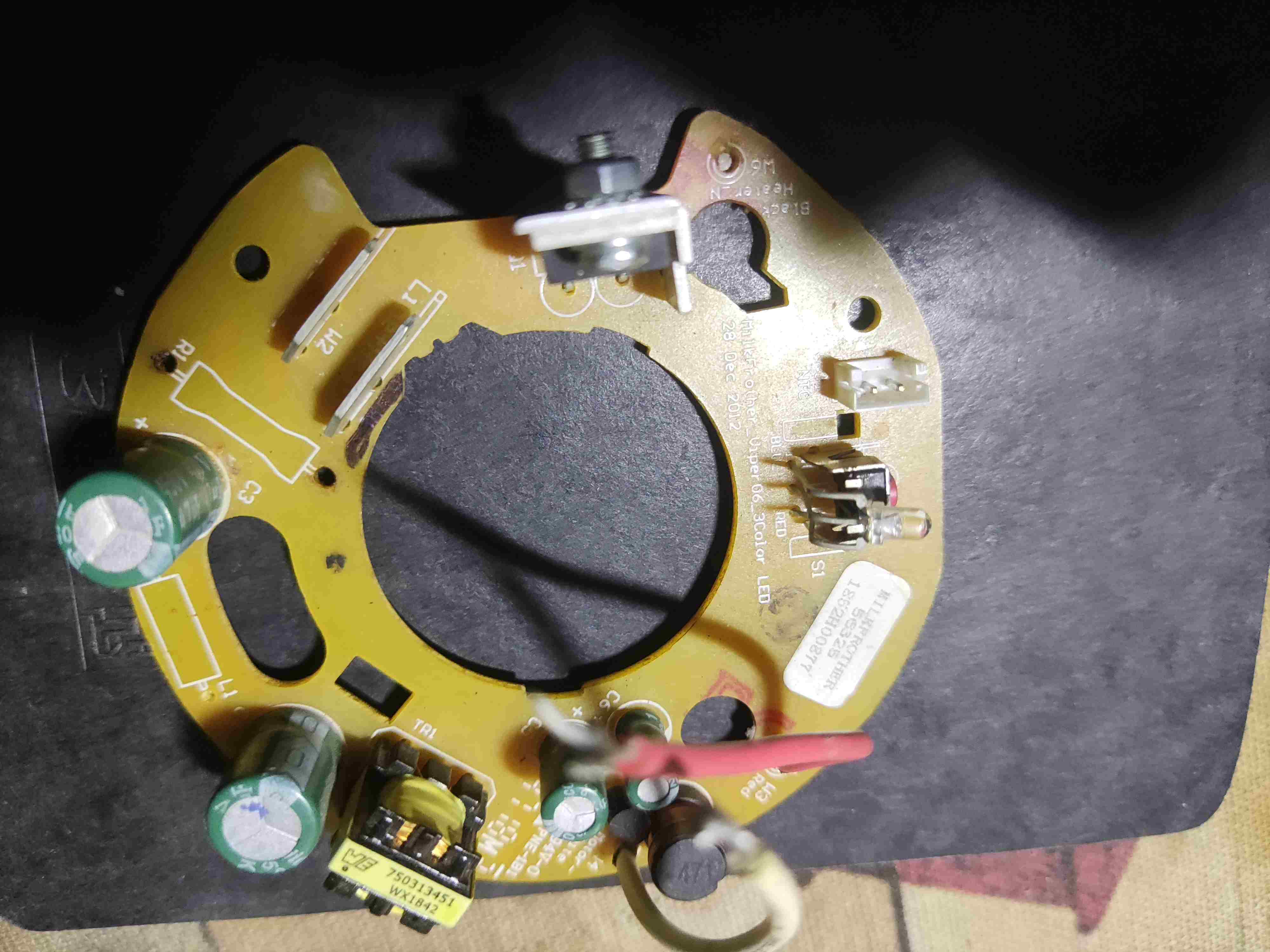

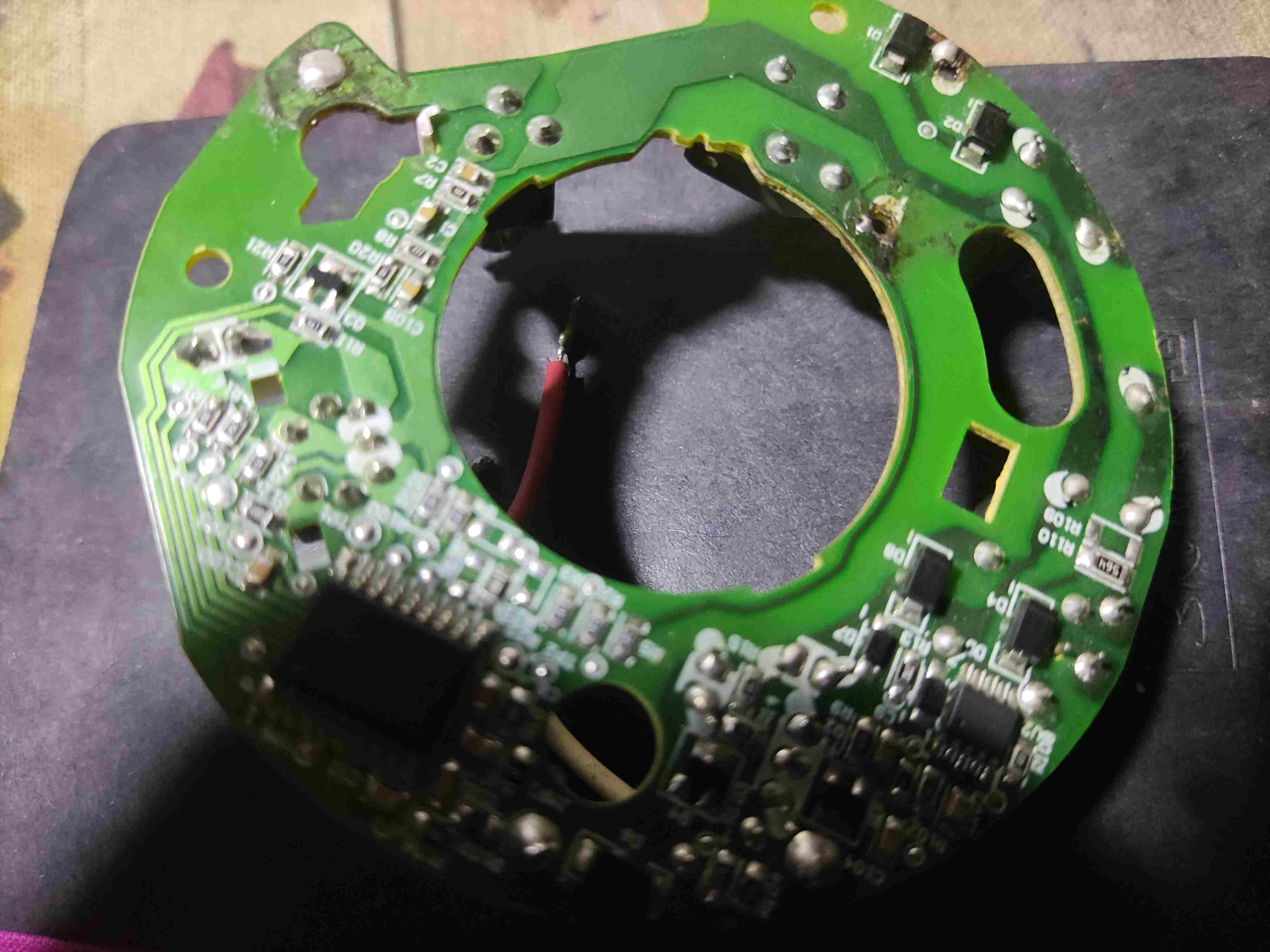

Tronchino61 Inserito: 18 febbraio 2024 Segnala Inserito: 18 febbraio 2024 Come psso calcolare il valore di R e di L in questo circuito
Livio Orsini Inserita: 19 febbraio 2024 Segnala Inserita: 19 febbraio 2024 Il 18/02/2024 alle 19:50 , Tronchino61 ha scritto: Come psso calcolare il valore di R e di L in questo circuito Expand Quale circuito? Le fotografie mostrano solo un c.s. con una serie di componenti montati. Devi dare maggiori indicazionio, anzi servirebbe uno schemaelettrico.
Tronchino61 Inserita: 19 febbraio 2024 Autore Segnala Inserita: 19 febbraio 2024 purtroppo non trovo schema ilc.s. è di um milkfroler sarebbe un scalda e monta latte me loanno portato gia senza i due componenti e non riesco a capire il valore dei componenti. a un entrata a c.a. trasformata poi per alimentare motorino 12 volt e resistenza .
Livio Orsini Inserita: 19 febbraio 2024 Segnala Inserita: 19 febbraio 2024 Se non si trova una persona che ne abbia uno uguale, oppure trovi lo schema in rete, non è possiibile risalire ai componenti ignoti. MArca e modello??
Tronchino61 Inserita: 19 febbraio 2024 Autore Segnala Inserita: 19 febbraio 2024 provero a trovare uno simile in rete ho provto in tutti i modi possibili non sono riuscito a trovare nessuno schema
