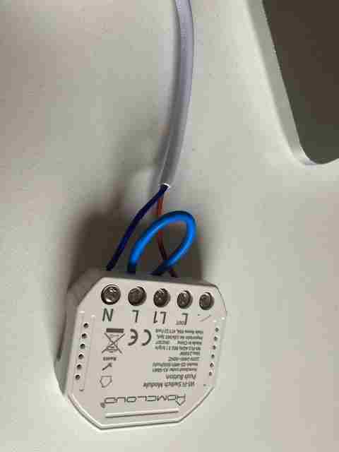

installazione Homcloud SBM1 punto luce su faretto
mancanza di spazio non mi permette d'installarlo nella 503 quindi devo metterlo nel "punto luce" ..x cui neutro del faretto sulla n, fase del faretto su L out, ponticello tra l e l1 per poi connettere fase luce su morsetto vuoto accanto L out e neutro con neutro su N... giusto??
Ciao,
ho da poco comprato un Homcloud SBM1 ...causa mancanza di spazio nella 503 non posso installarlo lì per cui devo farlo direttamente nel punto luce da cui arrivano il neutro e la fase... è giusto il collegamento?
Neutro del faretto sulla N, Fase del faretto su L out, ponticello tra L e L1 per poi connettere fase luce su morsetto vuoto accanto a L out e neutro luce con N faretto su N giusto?
foto in allegato.
Purtroppo con questo collegamento, faretto non si accende e neanche lo switch... suggerimenti?
Per queste problematiche si deve usare la sezione "Altro su impianti elettrici civili" del forum di impiantistica elettrica civile e terziario.
Ospite
