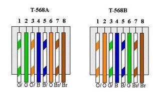

Velocità di connessione strozzata con switch a cascata
Buongiorno a tutti,
scusatemi se utilizzerò termini non appropriati per descrivere il mio problema.
Ho una rete LAN nel mio appartamento, composta da un router a cui ho collegato un 1° switch di rete modello Netgear GS308EP   https://www.amazon.it/gp/product/B08LZJ2H9S/ref=ppx_yo_dt_b_search_asin_title?ie=UTF8&psc=1
A questo 1° switch sono collegati una centralina domotica, una telecamera, il TV e il decoder Sky.
A questo switch ho collegato, tramite cavo cat. 6 UTP (stesso cavo utilizzato per l'intera rete LAN), un 2° switch modello Netgear GS308P
https://www.amazon.it/gp/product/B016XK94FM/ref=ppx_yo_dt_b_search_asin_title?ie=UTF8&psc=1
A questo 2° switch sono collegati 2 Access Point, 1 bridge per la gestione remota del riscaldamento (Tado), 1 hub per gestire la tenda motorizzata del terrazzo e 4 prese a muro a cui sono collegati PC e TV vari.
Da quando mi hanno installato la fibra, con velocità di circa 800Mbps in down e in up, ho constatato che il cavo che collega i due switch di rete non negozia (si dice così?) il gigabit e pertanto tutti i dispositivi collegati al 2° switch viaggiano ad una velocità strozzata di circa 100Mbps.
Cosa sbaglio?
Ho provato a collegare un PC al 1° switch per misurare la velocità di connessione e "viaggia" correttamente alla velocità massima disponibile.
Non ci sono problematiche, tutti i dispositivi a valle del 2° switch funzionano correttamente.
Grazie per l'aiuto.
Quanto è lungo questo cavo? E' stato tagliato e intestato su misura? E' stato controllato con un tester per cavi ethernet?
Direi che il problema è quasi sicuramente la connessione tra i due switch. Non essendo managment è difficile fare del toubleshooting ma molto probabilmente la causa è una cattiva crimpatura dei connettori o delle prese. Non basta verificare che ci sia continuità (che i pin siano tutti connessi) ma è importante capire come sono connessi...... è abbastanza che ci sia un cattivo contatto che a certe frequenze inizi una perdita di pacchetti.
Do per scontato che la connessione sia stata realizzata rispettando lo standard TIA-A o B e che anche i connetori siano CAT.6 al fine di rispettare tutta la filiera.
17 minuti fa, Dumah Brazorf ha scritto:
Quanto è lungo questo cavo? E' stato tagliato e intestato su misura? E' stato controllato con un tester per cavi ethernet?
Il cavo è lungo circa 10-11 metri, tagliato su misura. Non è stato controllato con un tester.
13 minuti fa, Andrea Annoni ha scritto:
Direi che il problema è quasi sicuramente la connessione tra i due switch. Non essendo managment è difficile fare del toubleshooting ma molto probabilmente la causa è una cattiva crimpatura dei connettori o delle prese. Non basta verificare che ci sia continuità (che i pin siano tutti connessi) ma è importante capire come sono connessi...... è abbastanza che ci sia un cattivo contatto che a certe frequenze inizi una perdita di pacchetti.
Do per scontato che la connessione sia stata realizzata rispettando lo standard TIA-A o B e che anche i connetori siano CAT.6 al fine di rispettare tutta la filiera.
Ok chiaro, l'ho fatto da me quindi sicuramente il problema è quello.
I connettori sono tutti cat. 6, riguardo allo standard adesso non ricordo esattamente (l'ho fatto 4 anni fa, la fibra me l'hanno installato solo adesso) ma ricordo che ero stato attento alla corretta tipologia di connessione dritto-invertito.
Grazie per l'aiuto.
Purtroppo con il tester vedi poco..... vedi solo la continuità- E il fatto che negozi a 100 vuol dire che le due coppie che servono sono hanno continuità. Il problema come dicevo è il come sono connessi.
Se colleghi il PC direttamente all'estremità del cavo (al posto del secondo Switch) verifica che si colleghi a 1000 o a 100 e soprattutto se full duplex.
Con una lunghezza di 10m un cavo fatto sbagliato potrebbe ancora funzionare correttamente con una scheda di rete sensibile.
Hai scritto di dritto-invertito: dimenticalo, è roba da medioevo, i cavi falli sempre dritti, stessa disposizione dei fili ad entrambi i capi seguendo lo standard 568a o b.
Quindi se hai la crimpatrice come prima prova prova a rischiacciare i contatti, poi ricontrolla che i fili rispettino la disposizione 568a o b e se ancora non va dovrai provare a rifare i connettori. Se hai il filo che esce volgarmente dal muro  potresti anche valutare a una scatolina da esterno e frutto ethernet toolless.
Modificato: da Dumah Brazorf
Le coppie devono rispettare, come detto sopra, una di queste due modalità
Sì, ricordo di aver creato i connettori seguendo uno dei due schemi che avete postato.
Devo riverificare i connettori, tanto ho la crimpatrice.
