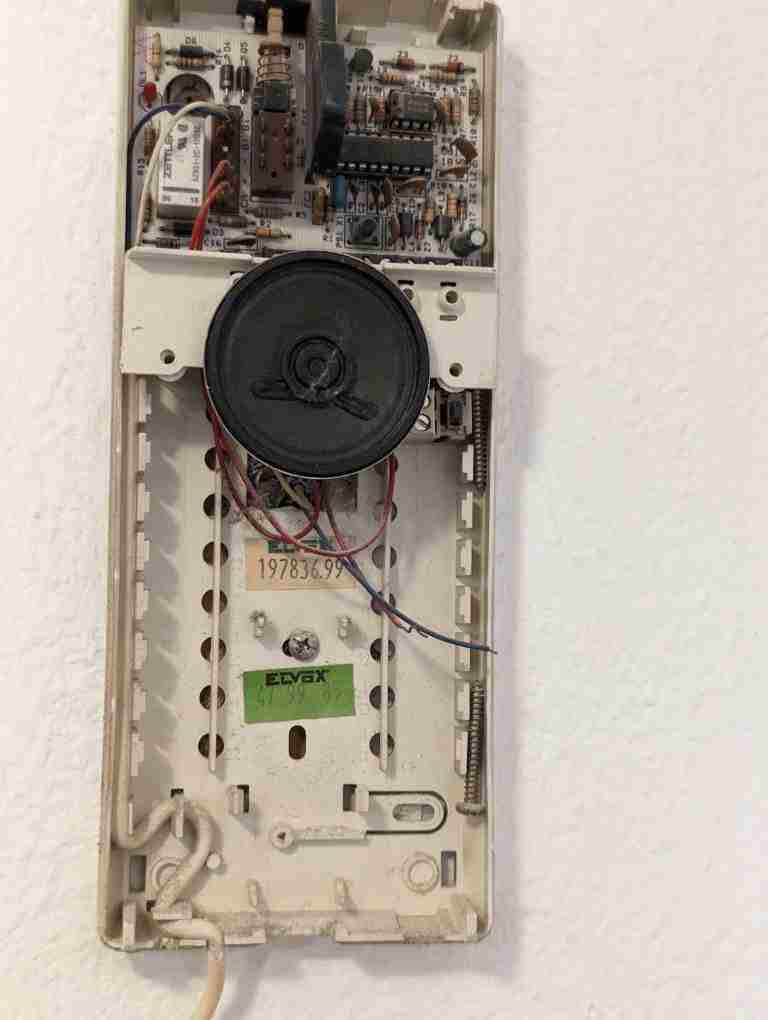

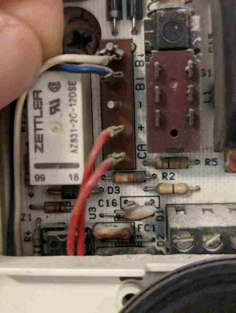

Sostituzione citofono Elvox 4 fili con... e come?
Methis8
Buongiorno a tutti,
ho questo vecchissimo citofono Elvox che ha ormai smesso di funzionare.
Confesso che, anzitutto, faccio fatica a recuperare il modello, dal momento che al suo interno non sembrano presenti sigle a parte quelle in foto che non riconducono ad alcunché. In secondo luogo sembra un 4 fili.... ma (anche perché non riesco ad individuare il modello) faccio fatica a capire quale filo fa cosa, e quindi a capire quali citofoni compatibili acquistare.
Qualcuno che lo conosce di già e riesce a darmi una mano? Grazie
citofono 2.jpg
citofono 1.jpg
Link al commento
Condividi su altri siti
Ciao Methis8,
l'impianto è condominiale, giusto?
10 ore fa, Methis8 ha scritto:
Confesso che, anzitutto, faccio fatica a recuperare il modello,...........
Dovrebbe essere un vecchio citofono con sistema DIGIBUS (almeno spero, sempre sperando che non sia un 2Wire), ma devi togliere l'altoparlante che fa da suoneria ed il supporto bianco che copre i morsetti, poi fai un paio di foto dei collegamenti e della numerazione dei morsetti e le posti che vediamo quale è il sostituto.
Vedrai che ci sono i fili che escono dal muro
10 ore fa, Methis8 ha scritto:
In secondo luogo sembra un 4 fili....
Quei quattro fili che hai messo in primo piano sono quelli della cornetta e dell'altoparlante
Link al commento
Condividi su altri siti
