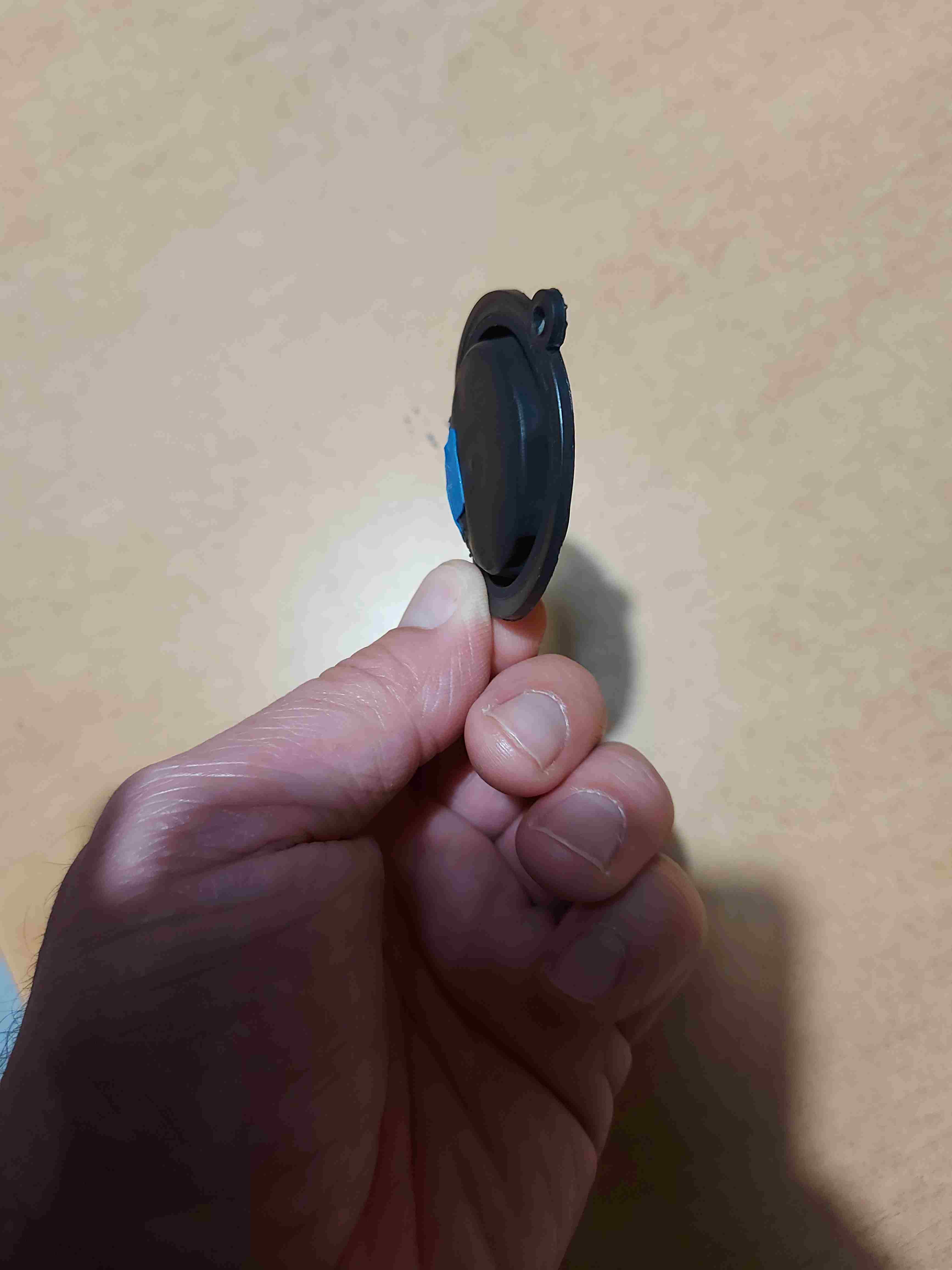

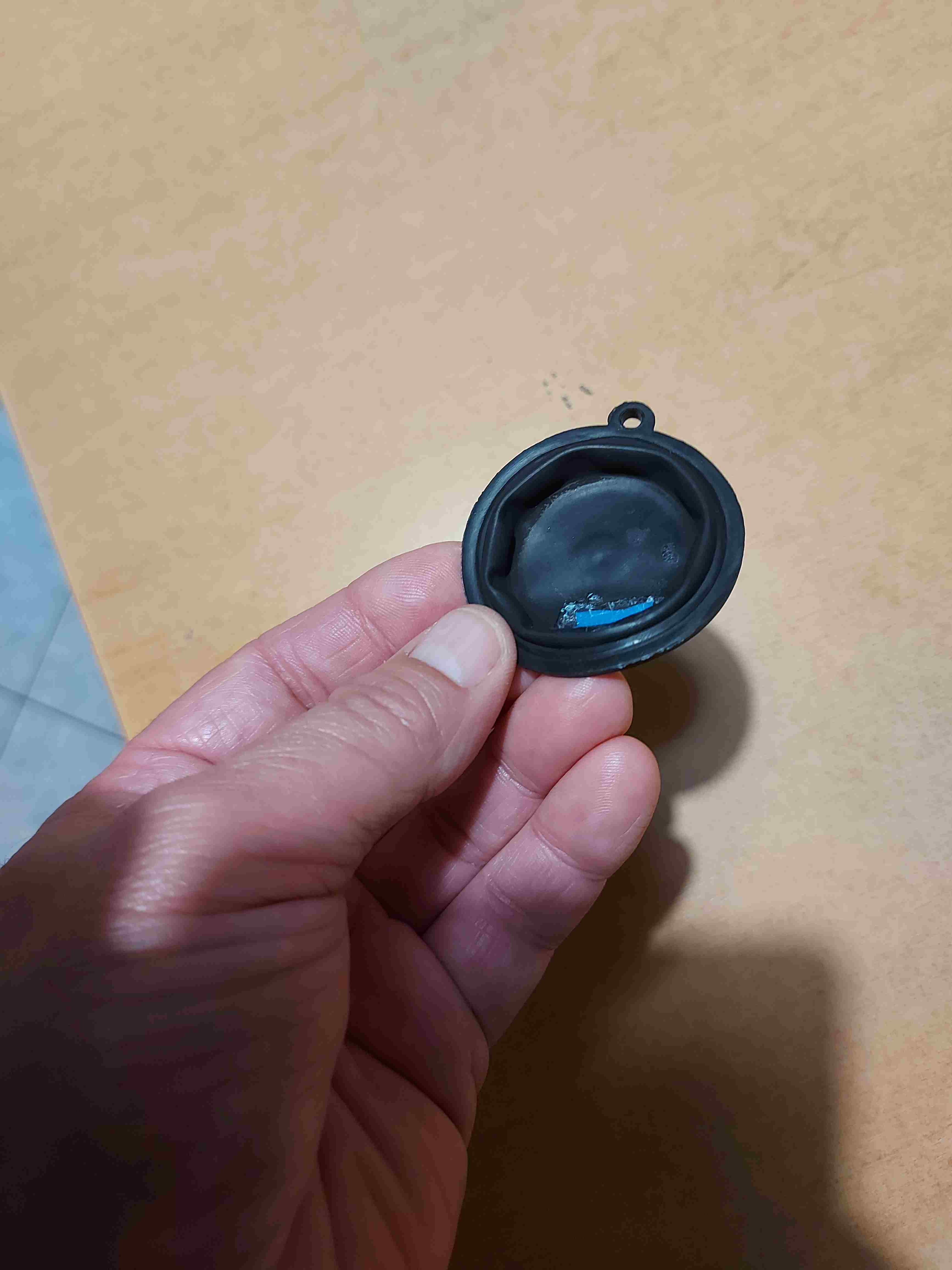

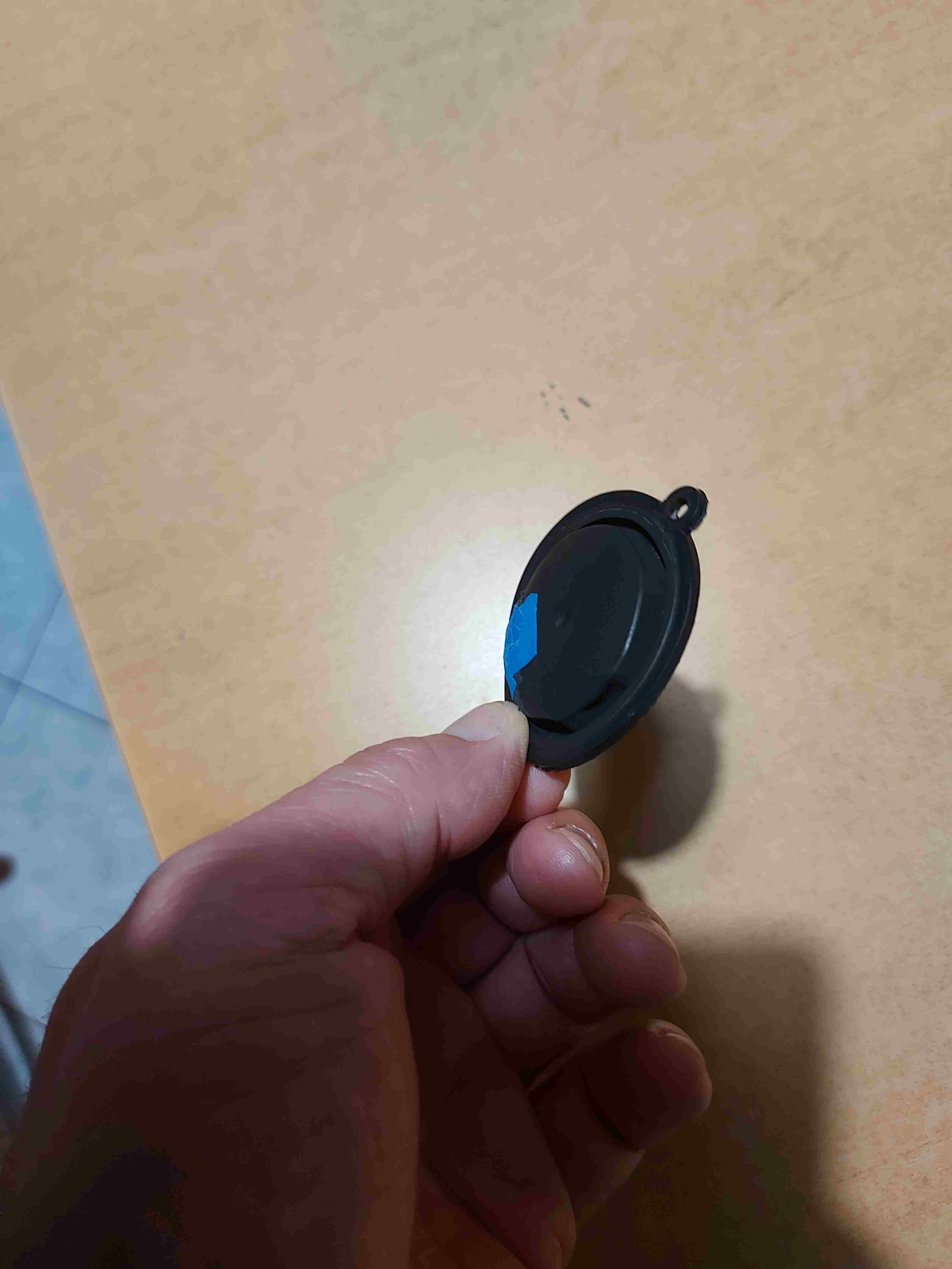

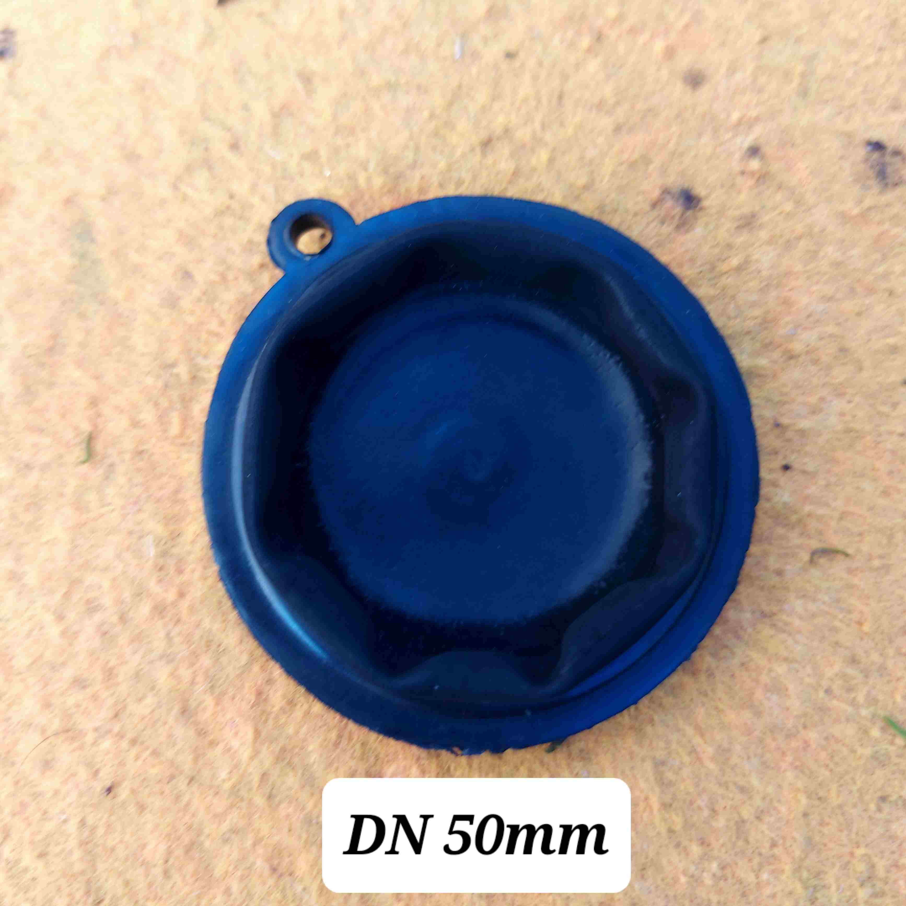

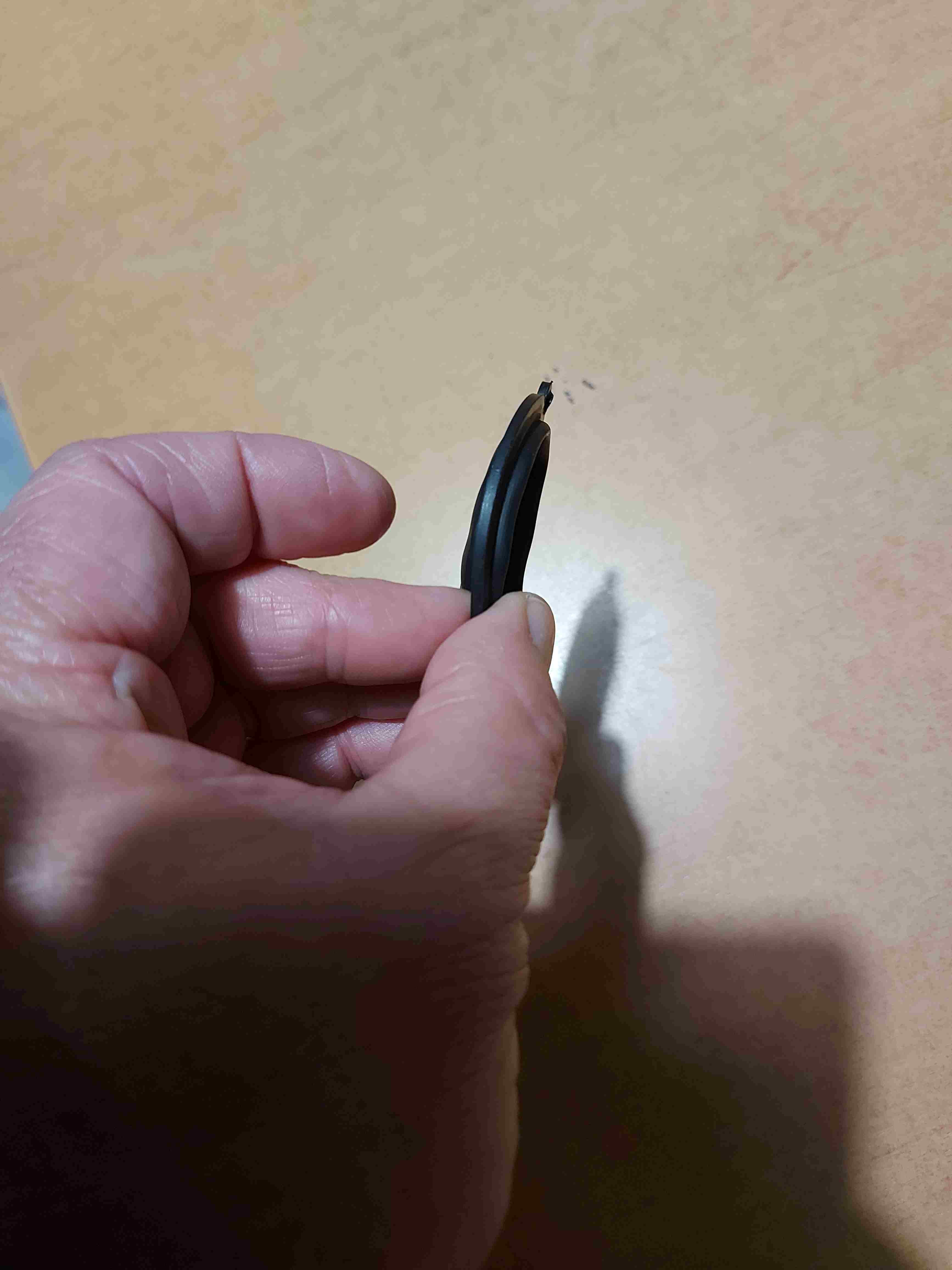

Consiglio scaldino a gpl 11/12 litri
Saluti a tutti...vorrei acquistare uno scaldino a gas da 12 litri circa...
Nel 2019 ne avevo acquistato uno  " marca vevor" pagato poco, ma che ha funzionato bene fino ad ora.
Il problema che adesso dovrei cambiare la membrana ma risulta introvabile...potete consigliarmi un buon prodotto per 200/300 €?
Modificato: da sardic
Posta la foto della membrana ,
Modificato: da sardic
Assomiglia abbastanza alle membrane dei vecchissimi Bosch di prima degli anni '90 che avevano il gruppo acqua ancora in ottone, ma dalla foto non riesco a capire di più
Modello preciso dello scaldino e  se possibile la foto chiara della parte opposta .
Non fate caso al pezzettino di gomma che ho incollato..
Su amazon ho trovato questa membrana
(Acquastilla 100018) sembra uguale....
Riguardo il modello preciso, purtroppo non ho nessun dato. Comunque cercando " scaldino gas vevor 12 litri" si trovano le immagini...
grazie
