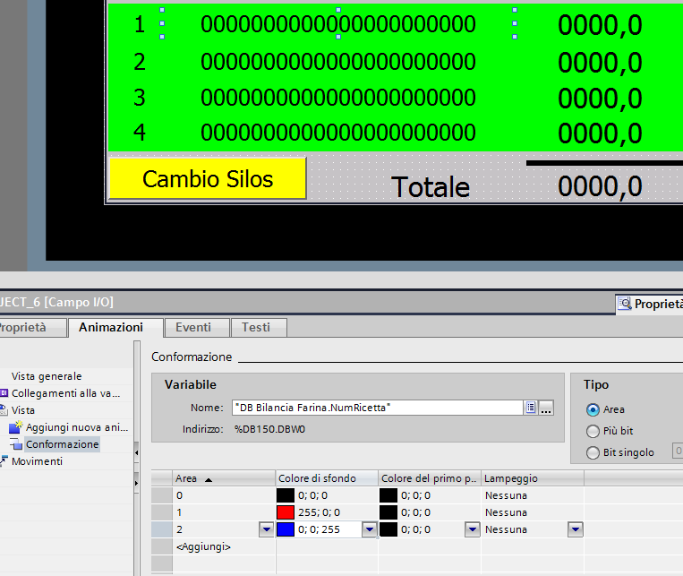

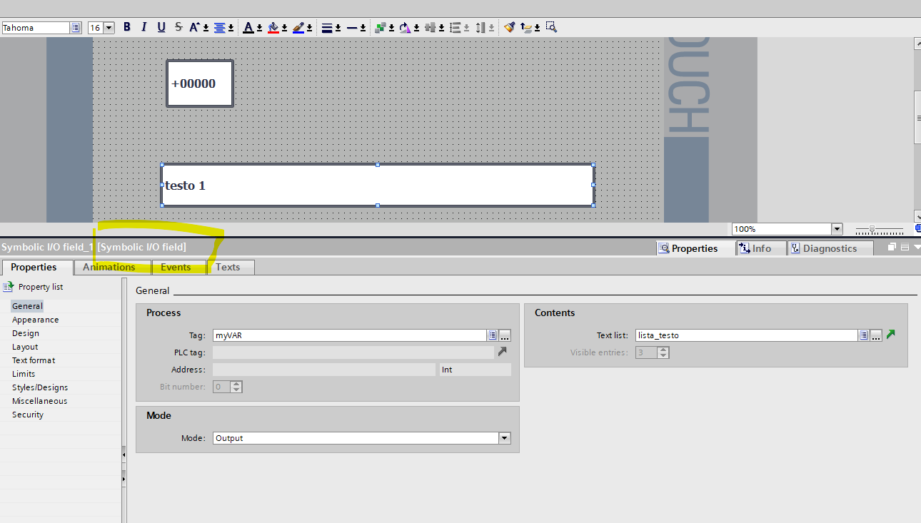

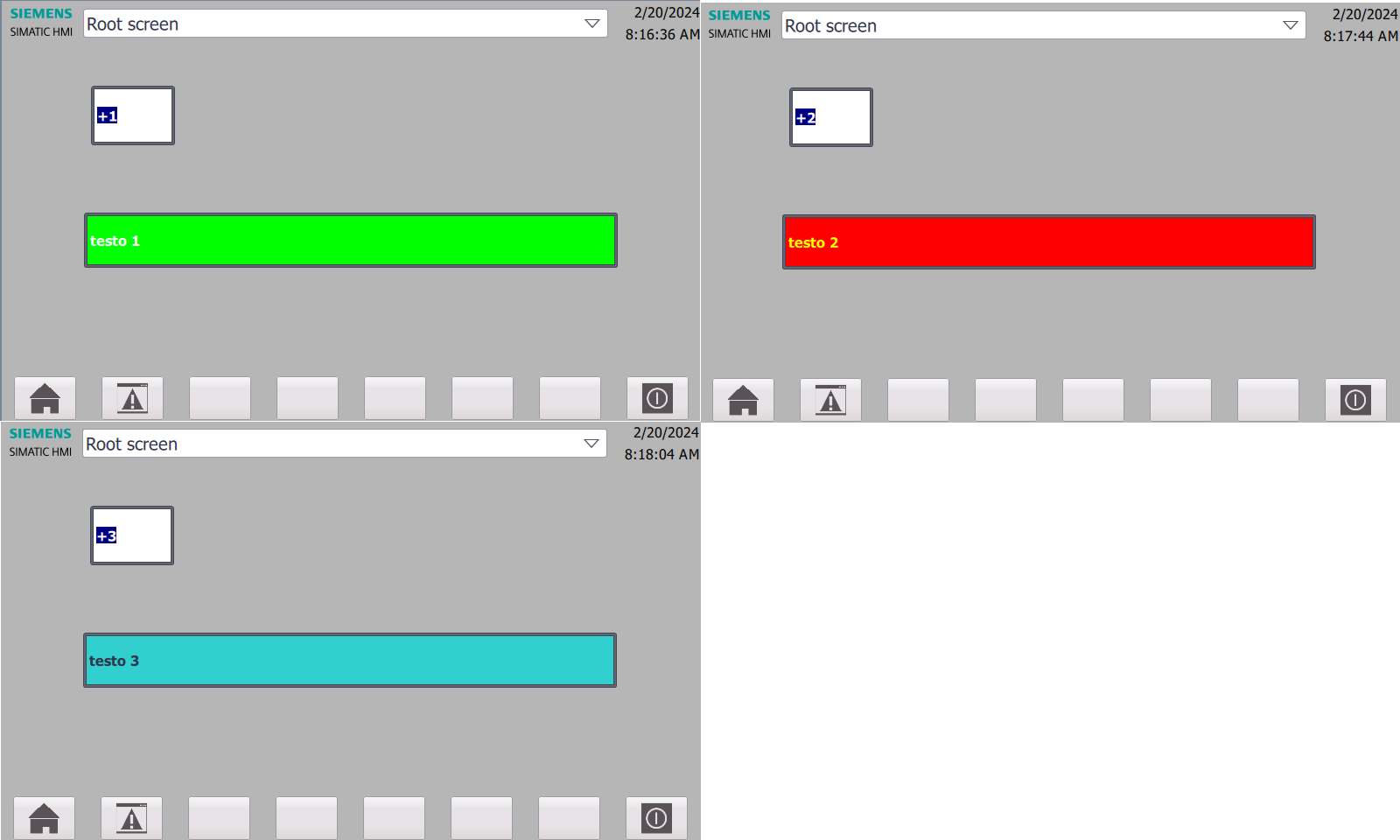

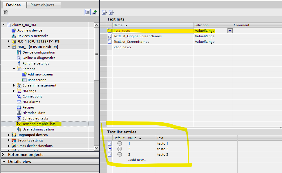

Ctec Inserito: 19 febbraio 2024 Segnala Inserito: 19 febbraio 2024 Ciao. Su un pannello Comfort, ho una riga con un messaggio di stato, con diversi (una 20-ina) di testi ciascuno associato a un valore. Fin qui nessun problema. Vorrei però che ogni messaggio (valore) avesse un suo colore, magari anche solo foreground, se non addirittura un proprio font o stile. Su TIA 14 non riuscii a farlo, ma vedo che anche sul 19 non c'è alcuna opzione. Sapete dirmi se esiste tale possibilità?
84paolo Inserita: 19 febbraio 2024 Segnala Inserita: 19 febbraio 2024 Su un campo di testo lo puoi fare con conformazione
Ctec Inserita: 19 febbraio 2024 Autore Segnala Inserita: 19 febbraio 2024 Si, ok. Quello è per cambiare di colore un testo. Ma io ho un campo multitesto, e vorrei che ogni singolo testo avesse un colore diverso per ogni valore del multitesto. Quindi, che so, se la variabile vale 15, mi appaia "PIPPO" in verde, mentre se vale 18 appaia "PLUTO" in rosso, e così via.
84paolo Inserita: 19 febbraio 2024 Segnala Inserita: 19 febbraio 2024 Se cambi il colore del campo "colore del primo piano" ti dovrebbe cambiare il colore del testo mi sembra. In quello che ti ho postato io cambi lo sfondo
Simone.Salarsi Inserita: 20 febbraio 2024 Segnala Inserita: 20 febbraio 2024 forse non ho capito bene, ma vorresti fare una cosa del genere ?
Ctec Inserita: 20 febbraio 2024 Autore Segnala Inserita: 20 febbraio 2024 57 minuti fa, Simone.Salarsi ha scritto: ma vorresti fare una cosa del genere ? Esattamente
Simone.Salarsi Inserita: 20 febbraio 2024 Segnala Inserita: 20 febbraio 2024 perfetto. dovresti creare una lista di testi, ad ogni testo associare il valore desiderato. poi devi creare un oggetto I/O Field simbolic ed associare la tua variabile di processo ( da PLC o interna HMI) e la lista testi appena creata. poi con la stessa variabile di processo vai a definire la conformazione per ogni valore come già mostrato da @84paolo
