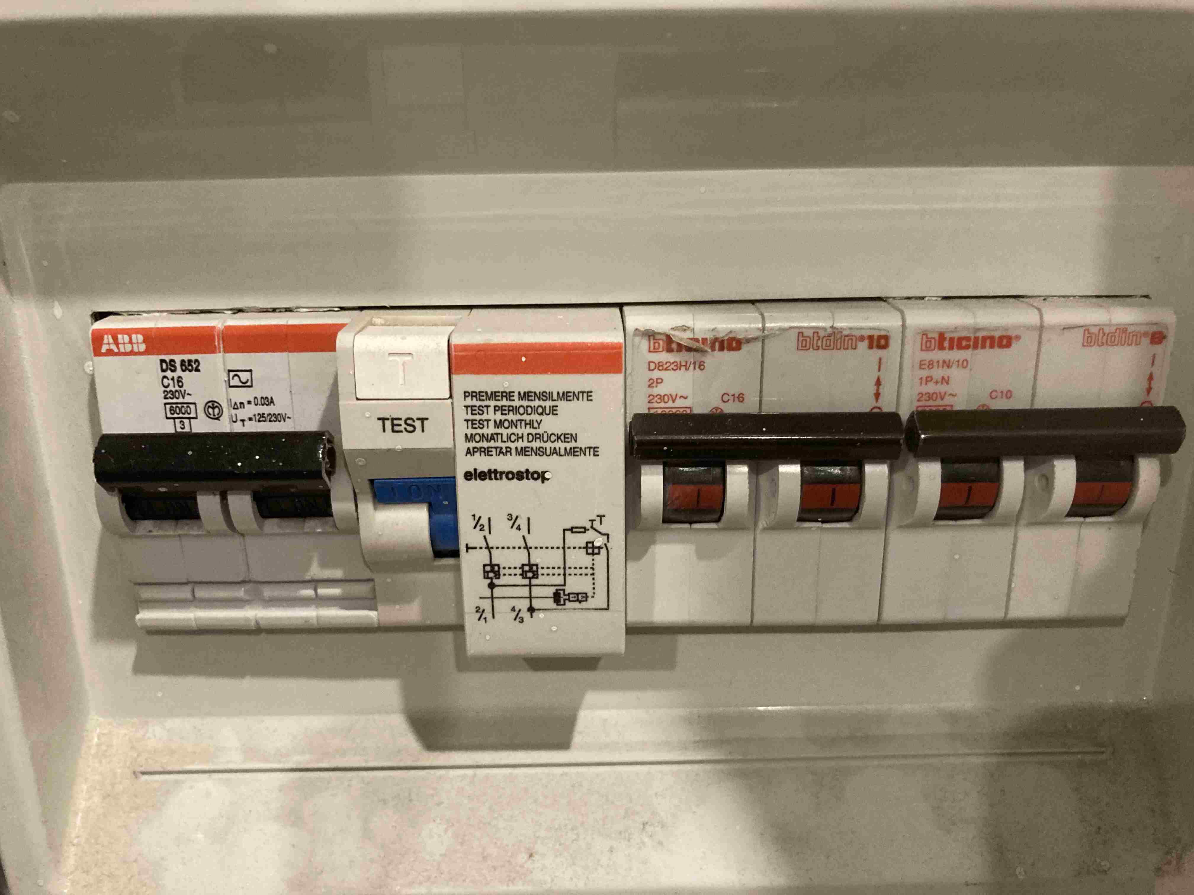

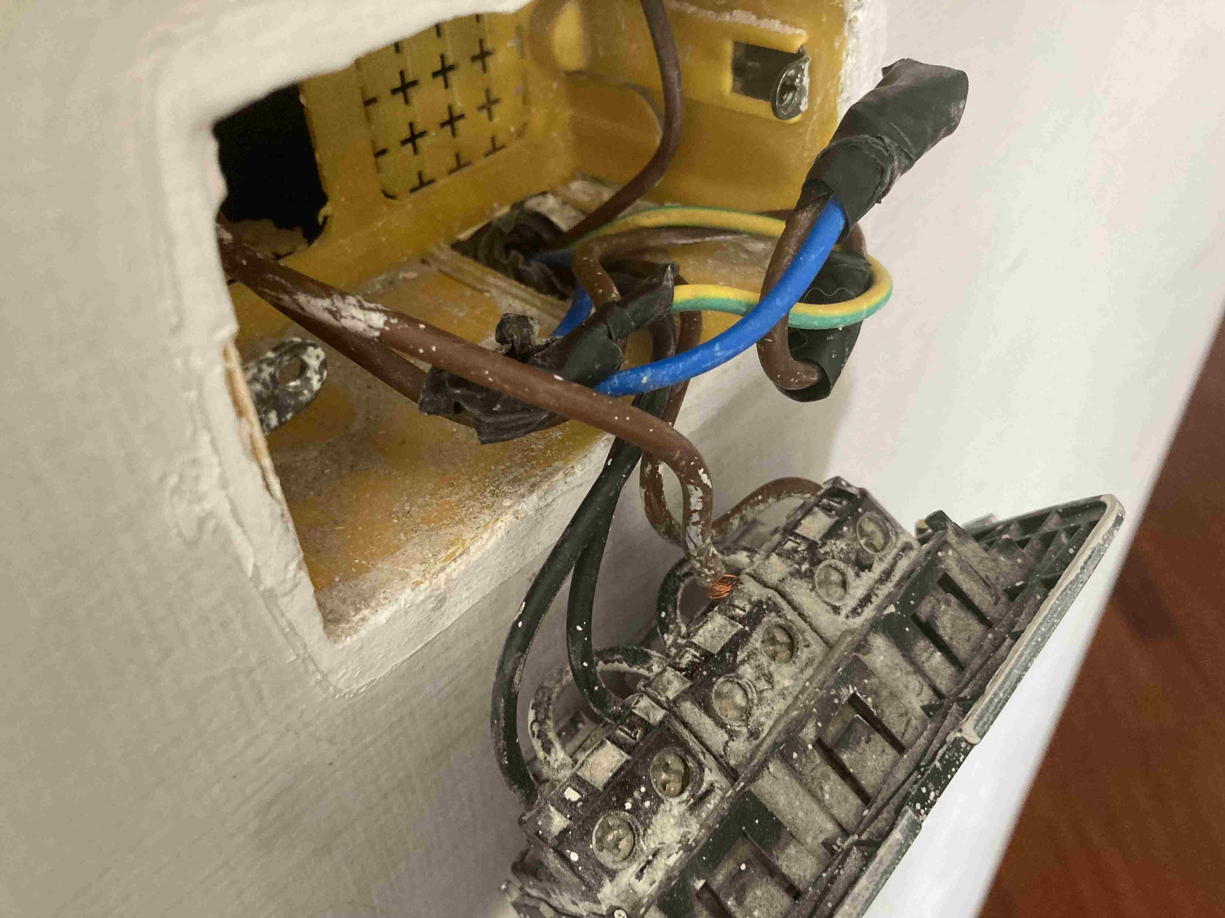

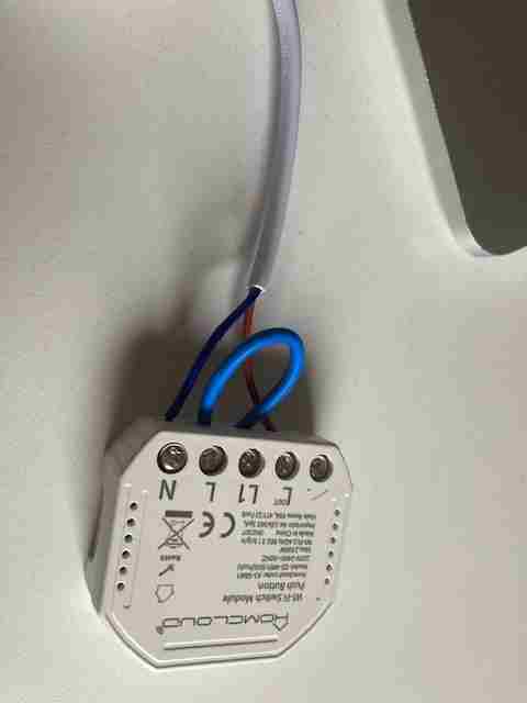

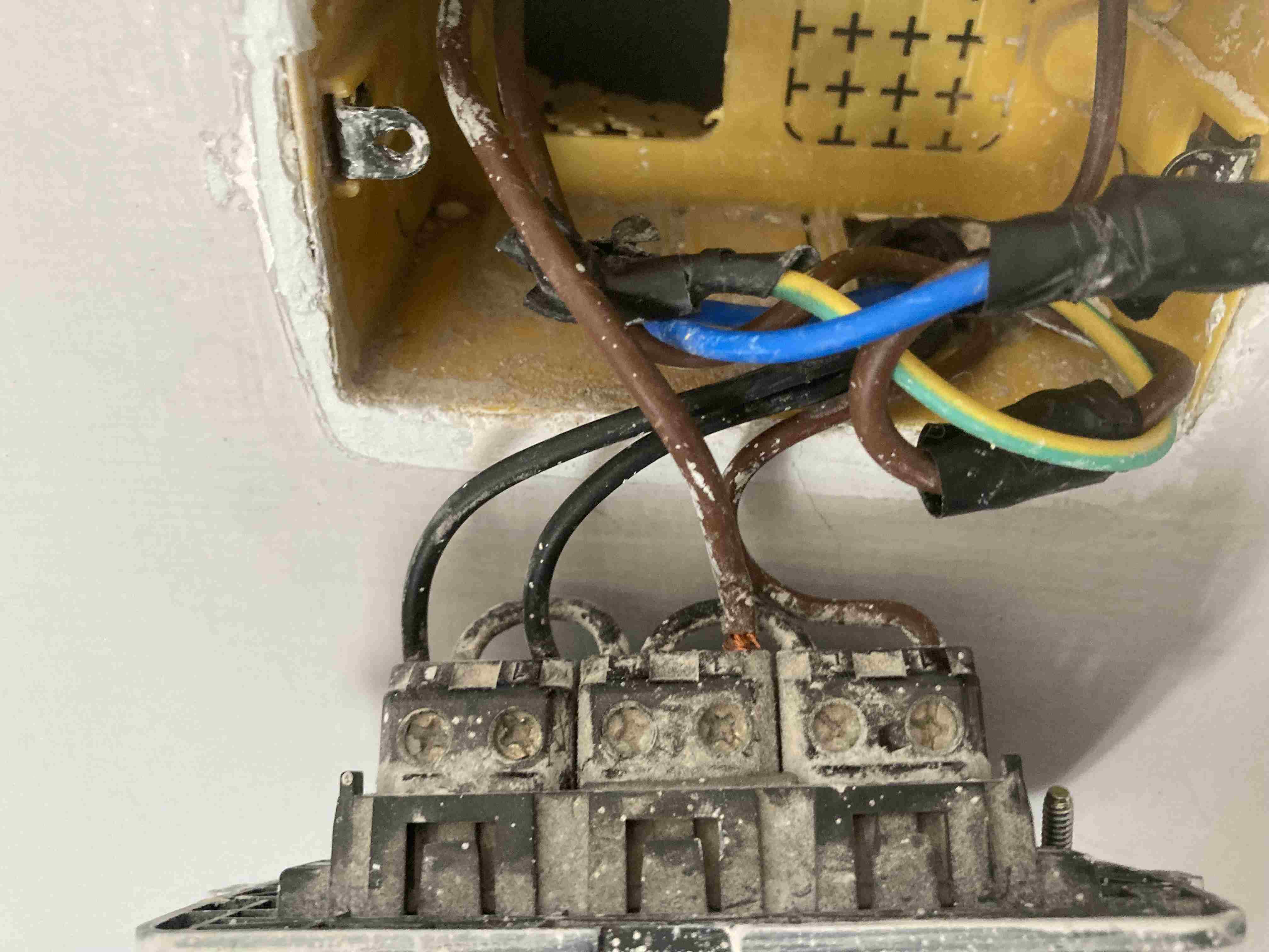

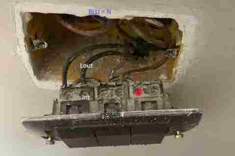

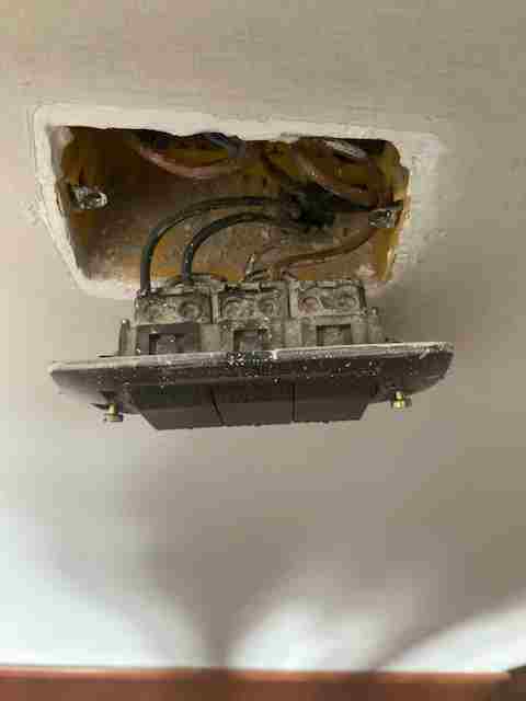

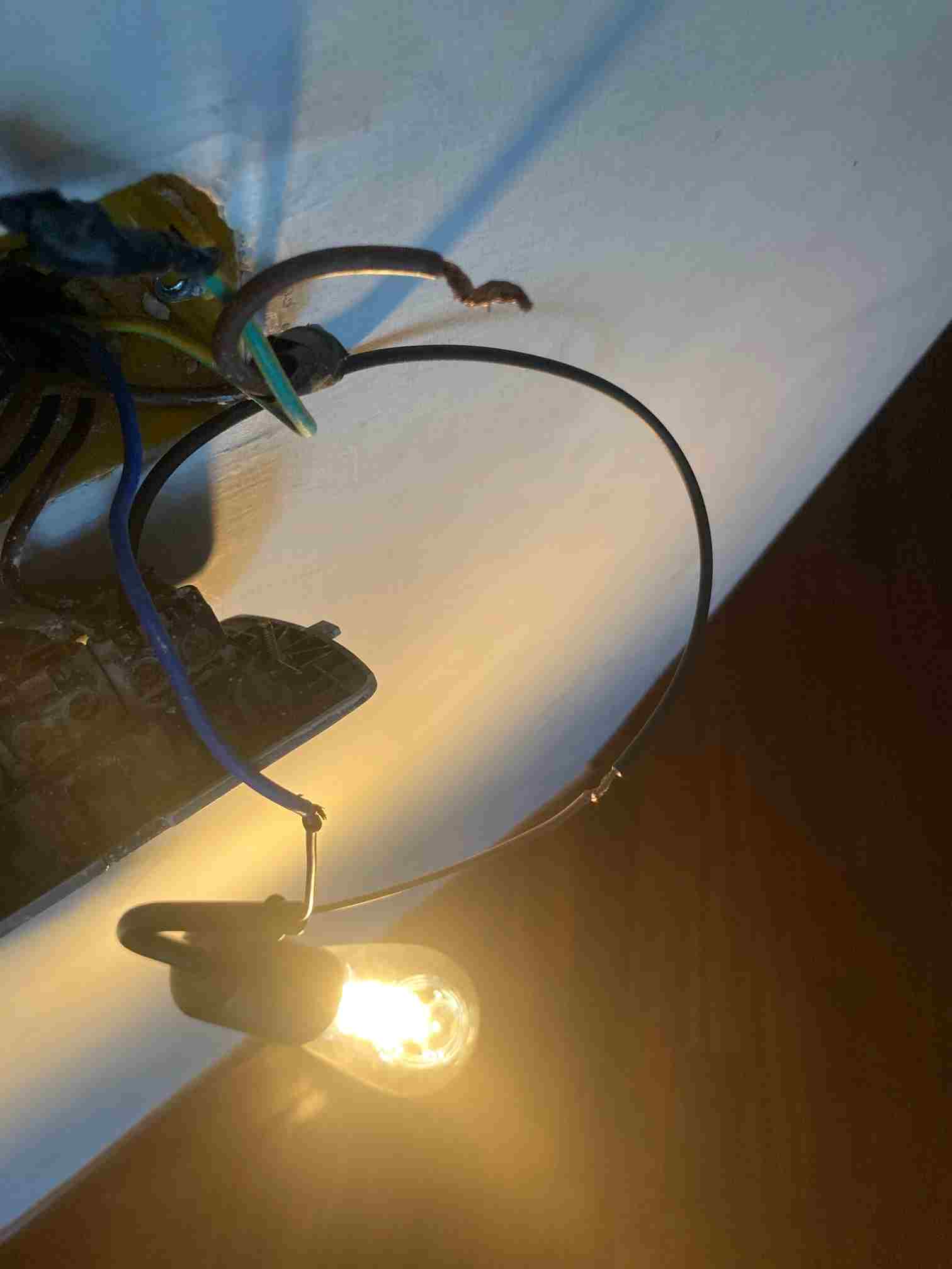

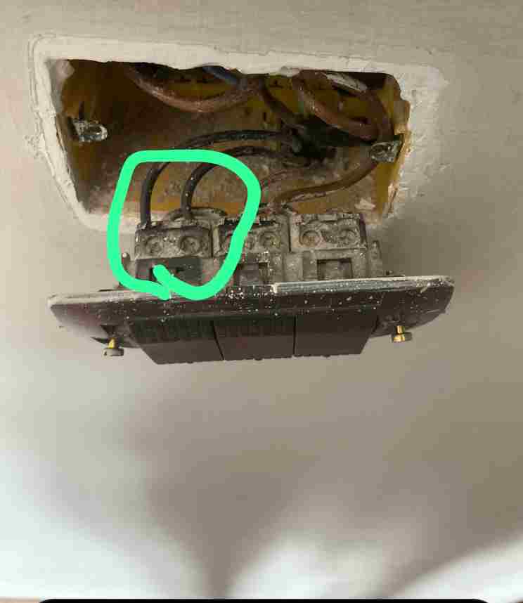

frank8282 Inserito: 19 febbraio 2024 Segnala Inserito: 19 febbraio 2024 Ciao, ho da poco comprato un Homcloud SBM1 ...causa mancanza di spazio nella 503 non posso installarlo lì per cui devo farlo direttamente nel punto luce da cui arrivano il neutro e la fase...qual'è il collegamento? ecco qui foto...
frank8282 Inserita: 20 febbraio 2024 Autore Segnala Inserita: 20 febbraio 2024 Nessuno che mi aiuta? Grazie
giuseppe071964 Inserita: 20 febbraio 2024 Segnala Inserita: 20 febbraio 2024 Fase e neutro dell'alimentazione li mandi su N ed L, l' uscita della nostro utilizzatore su N ed Lout, il nostro interruttore tra la fase L e l'ultimo morsetto che vedo vuoto dove c'e' il simbolo dell'interruttore, fermo restando il ponticello l - l1
frank8282 Inserita: 20 febbraio 2024 Autore Segnala Inserita: 20 febbraio 2024 quindi dal punto luce su N e L, poi dal faretto L out e N out quale sarebbe,... L1?? ed infine devo portare un filo dall'interruttore...giusto? questa è la situazione interruttore... e quindi dal punto luce su N e L, poi dal faretto L out e N out quale sarebbe,... L1?? ed infine devo portare un filo dall'interruttore...giusto? questa è la situazione interruttore... e
giuseppe071964 Inserita: 20 febbraio 2024 Segnala Inserita: 20 febbraio 2024 (modificato) Il faretto lo colleghi tra Lout ed N( e' un unico morsetto );all'interruttore arrivano 2 fili: uno che arriva dalla fase, l'altro lo mandi sul morsetto del nostro dispositivo dove c'e il simbolo dell'interruttore. Modificato: 20 febbraio 2024 da giuseppe071964
giuseppe071964 Inserita: 20 febbraio 2024 Segnala Inserita: 20 febbraio 2024 Il faretto lo colleghi tra Lout ed N, all'interruttore arrivano 2 fili: uno che arriva dalla fase, l'altro lo mandi sul morsetto del nostro dispositivo dove c'e il simbolo dell'interruttore.
frank8282 Inserita: 20 febbraio 2024 Autore Segnala Inserita: 20 febbraio 2024 Allora fase e neutro del faretto su L e n del dispositivo… i due cavi che arrivano dalla corrente uno, quello scuro, su quel simbolo dell interruttore e il neutro su L out??giusto??
giuseppe071964 Inserita: 20 febbraio 2024 Segnala Inserita: 20 febbraio 2024 NOOOO, come ti ho spiegato fase e neutro del faretto su Lout e N i cavi di alimentazione : fase su L e neutro su N ponticella L L1 all'interruttore arrivano 2 fili: quello che porta la fase e l'altro capo invece lo vai a collegare al simbolo dell'interruttore del dispositivo
frank8282 Inserita: 21 febbraio 2024 Autore Segnala Inserita: 21 febbraio 2024 Ciao, gentilissimo e professionale. Grazie…ultima domanda: calcolando che il punto luce è distante 6 metri… il filo dell interruttore devo farlo partire da lì e poi fargli fare tutto il percorso attraverso il corrugato? grszie
piergius Inserita: 22 febbraio 2024 Segnala Inserita: 22 febbraio 2024 Conviene chiarire prima il punto di partenza . Attualmente al Faretto arrivano già : il Neutro diretto e il Filo di "Ritorno " proveniente dall' Interruttore . il nuovo Dispositivo ha bisogno di un altro filo in più per la Fase, che puoi collegare al foro libero dell' Interruttore a destra, dove c' è il ponticello fra i tre Interruttori . > Sembra che nella "503" transiti anche il Blu del Neutro, fai sapere se è così ! In caso sarebbe il punto ideale per l' installazione . Qualora lo spazio dietro gli Interruttori fosse scarso, puoi adottare una "cornice" tipo questa : Btcino S503BPC Oval Adattatore Canaletta - Buona giornata !
frank8282 Inserita: 22 febbraio 2024 Autore Segnala Inserita: 22 febbraio 2024 5 ore fa, piergius ha scritto: Conviene chiarire prima il punto di partenza . Attualmente al Faretto arrivano già : il Neutro diretto e il Filo di "Ritorno " proveniente dall' Interruttore . il nuovo Dispositivo ha bisogno di un altro filo in più per la Fase, che puoi collegare al foro libero dell' Interruttore a destra, dove c' è il ponticello fra i tre Interruttori . > Sembra che nella "503" transiti anche il Blu del Neutro, fai sapere se è così ! In caso sarebbe il punto ideale per l' installazione . Qualora lo spazio dietro gli Interruttori fosse scarso, puoi adottare una "cornice" tipo questa : Btcino S503BPC Oval Adattatore Canaletta - Buona giornata ! Buondì, allora devo andare a prendere 6-7 metri di filo... ultima ultimissima domanda: il nuovo Dispositivo ha bisogno di un altro filo in più per la Fase, che puoi collegare al foro libero dell' Interruttore a destra, dove c' è il ponticello fra i tre Interruttori . quindi dove ho cerchiato con pennarello nel foro libero a dx? Attendo sue e grazie, F.
piergius Inserita: 23 febbraio 2024 Segnala Inserita: 23 febbraio 2024 (modificato) Volevo dire che la Fase la trovi , tramite 2 ponticelli , anche al 5° Morsetto contando da Sx, che ha un foro libero . Vedi punto rosso qui sotto : - - puoi partire da lì con il filo che aggiungi . - Buona giornata ! Modificato: 23 febbraio 2024 da piergius Impaginazione
frank8282 Inserita: 25 febbraio 2024 Autore Segnala Inserita: 25 febbraio 2024 Ciao, Ho provato ma sonda si blocca sia dalla 503 che dal faretto e non riesco a capire quale sia la cassetta di derivazione… A questo punto ho fatto spazio nella 503… come connetto l affarino?? ecco qui la situazione grszie
piergius Inserita: 25 febbraio 2024 Segnala Inserita: 25 febbraio 2024 Come accennavo in precedenza bisogna verificare se il filo blu fa capo al Neutro delle Luci . Porta OFF tutti gli Interruttori del Centralino, collega tra il blu e il Morsetto indicato dal punto rosso un Carico da almeno 10Watt, poi metti ON solo il Generale e il Magnetotermico delle Luci . Fai sapere se il Carico funziona, quindi hai tutte le Polarità che ti servono per la modifica ! Altrimenti servirà l' ausilio di un Elettricista.. - Buona Domenica !
frank8282 Inserita: 26 febbraio 2024 Autore Segnala Inserita: 26 febbraio 2024 Il 25/2/2024 alle 19:56 , piergius ha scritto: Come accennavo in precedenza bisogna verificare se il filo blu fa capo al Neutro delle Luci . Porta OFF tutti gli Interruttori del Centralino, collega tra il blu e il Morsetto indicato dal punto rosso un Carico da almeno 10Watt, poi metti ON solo il Generale e il Magnetotermico delle Luci . Fai sapere se il Carico funziona, quindi hai tutte le Polarità che ti servono per la modifica ! Altrimenti servirà l' ausilio di un Elettricista.. - Buona Domenica ! Grazie, tutto chiaro e domani faccio le prove… quale può essere il Magnotermico delle luci? Foto in allegato… grazie
giuseppe071964 Inserita: 26 febbraio 2024 Segnala Inserita: 26 febbraio 2024 (modificato) Il magnetotermico sulla dx, il c10 dovrebbe essere lui, accertati non solo visivamente ma con un tester se disalimenta il tuo circuito. In caso di dubbio non rischiare scollega il generale. Modificato: 26 febbraio 2024 da giuseppe071964
frank8282 Inserita: 27 febbraio 2024 Autore Segnala Inserita: 27 febbraio 2024 Il 22/2/2024 alle 10:32 , piergius ha scritto: Conviene chiarire prima il punto di partenza . Attualmente al Faretto arrivano già : il Neutro diretto e il Filo di "Ritorno " proveniente dall' Interruttore . il nuovo Dispositivo ha bisogno di un altro filo in più per la Fase, che puoi collegare al foro libero dell' Interruttore a destra, dove c' è il ponticello fra i tre Interruttori . > Sembra che nella "503" transiti anche il Blu del Neutro, fai sapere se è così ! In caso sarebbe il punto ideale per l' installazione . Qualora lo spazio dietro gli Interruttori fosse scarso, puoi adottare una "cornice" tipo questa : Btcino S503BPC Oval Adattatore Canaletta - Buona giornata ! Buondì Giuseppe, tutto chiaro e confermo che c10 dovrebbe essere quello delle luci...l'ho spento e le luci nei pressi non si accendevano più oltre a non andare le prese, cosa che in cucina funzionava. Comunque più tardi, slego il blu, attacco alla fase dal puntino rosso, accendo solo c10 e vedo se faretto s'illumina...se è poi mi direte come fare installazione dello switch. N su neutro, fase su simboletto, ponticello tra l e 1..ma poi?
frank8282 Inserita: 27 febbraio 2024 Autore Segnala Inserita: 27 febbraio 2024 Il 22/2/2024 alle 10:32 , piergius ha scritto: Conviene chiarire prima il punto di partenza . Attualmente al Faretto arrivano già : il Neutro diretto e il Filo di "Ritorno " proveniente dall' Interruttore . il nuovo Dispositivo ha bisogno di un altro filo in più per la Fase, che puoi collegare al foro libero dell' Interruttore a destra, dove c' è il ponticello fra i tre Interruttori . > Sembra che nella "503" transiti anche il Blu del Neutro, fai sapere se è così ! In caso sarebbe il punto ideale per l' installazione . Qualora lo spazio dietro gli Interruttori fosse scarso, puoi adottare una "cornice" tipo questa : Btcino S503BPC Oval Adattatore Canaletta - Buona giornata ! Brevissimo aggiornamento, abbiamo il neutro come si evince dalla foto... per cui ora tento di fare il collegamento con lo switch poi i neutri dal filo blu e dal filo marrone (chissà perchè...) verranno chiusi in un cappellotto perchè mi fanno dormire decisamente più tranquilli.
piergius Inserita: 27 febbraio 2024 Segnala Inserita: 27 febbraio 2024 ⚠️ Attenzione ! Per evitare di causare un Corto Circuito ⚡ ! Per la prova ci deve essere in mezzo un Carico Tra il Blu =Neutro e Morsetto con il punto rosso = Fase, (Lampadina, Frullatore, Saldatore a stagno et cetera ) . - Buona serata !
frank8282 Inserita: 27 febbraio 2024 Autore Segnala Inserita: 27 febbraio 2024 Il 22/2/2024 alle 10:32 , piergius ha scritto: Conviene chiarire prima il punto di partenza . Attualmente al Faretto arrivano già : il Neutro diretto e il Filo di "Ritorno " proveniente dall' Interruttore . il nuovo Dispositivo ha bisogno di un altro filo in più per la Fase, che puoi collegare al foro libero dell' Interruttore a destra, dove c' è il ponticello fra i tre Interruttori . > Sembra che nella "503" transiti anche il Blu del Neutro, fai sapere se è così ! In caso sarebbe il punto ideale per l' installazione . Qualora lo spazio dietro gli Interruttori fosse scarso, puoi adottare una "cornice" tipo questa : Btcino S503BPC Oval Adattatore Canaletta - Buona giornata ! 42 minuti fa, piergius ha scritto: ⚠️ Attenzione ! Per evitare di causare un Corto Circuito ⚡ ! Per la prova ci deve essere in mezzo un Carico Tra il Blu =Neutro e Morsetto con il punto rosso = Fase, (Lampadina, Frullatore, Saldatore a stagno et cetera ) . - Buona serata ! Buondì, ma quindi la prova non è andata a buon fine? la lampadina funzionava bene.. ho solo connesso il blu (neutro) al blu della lampadina e messo una fase nel morsetto nel puntino rosso... la mia idea ora è collegare lo switch (MA COME???) e poi fare neutro switch su neutro casa + quello marrone, tutto inglobato non nel nastro isolante ma tramite cappellotto...
piergius Inserita: 27 febbraio 2024 Segnala Inserita: 27 febbraio 2024 1 ora fa, frank8282 ha scritto: ho solo connesso il blu (neutro) al blu della lampadina e messo una fase nel morsetto nel puntino rosso... OK , stavo rispondendo al messaggio precedente . Ma la risposta non era partita subito . Volevo fare uno schema , ma non ho avuto tempo .
piergius Inserita: 27 febbraio 2024 Segnala Inserita: 27 febbraio 2024 Il 20/2/2024 alle 22:37 , giuseppe071964 ha scritto: (Ritorno) fase ... del faretto va su Lout ( dopo averlo staccato dal Morsetto "Int" ) i cavi di alimentazione : fase (Rosso ) su L e neutro (Blu ) su N ponticella L L1 all'interruttore arrivano 2 fili: quello che porta la fase (OK) l'altro capo("Int") invece lo vai a collegare al simbolo dell'interruttore del dispositivo (tra parentesi legenda sigle ) Situazione esistente : - Ora è abbastanza chiaro . - Buona notte !
frank8282 Inserita: 22 marzo 2024 Autore Segnala Inserita: 22 marzo 2024 PERDonate il disturbo, ma ci tenevo ad avvisarvi che ho seguito le istruzioni e va tutto alla grande. GRAZIE
giuseppe071964 Inserita: 22 marzo 2024 Segnala Inserita: 22 marzo 2024 Di nulla, abbiamo solo cercato di aiutarti e fa' piacere sapere che sei riuscito a risolvere.
piergius Inserita: 23 marzo 2024 Segnala Inserita: 23 marzo 2024 Pierino, parafrasando Rav Shaul e Dante , avrebbe detto : "Siamo Grati di aver ricevuto ciò che siamo Lieti di condividere . Gratitudine e Letizia ci recano Pace È l' Amor che muove il Sole e le altre Stelle" . - Buona serata !
