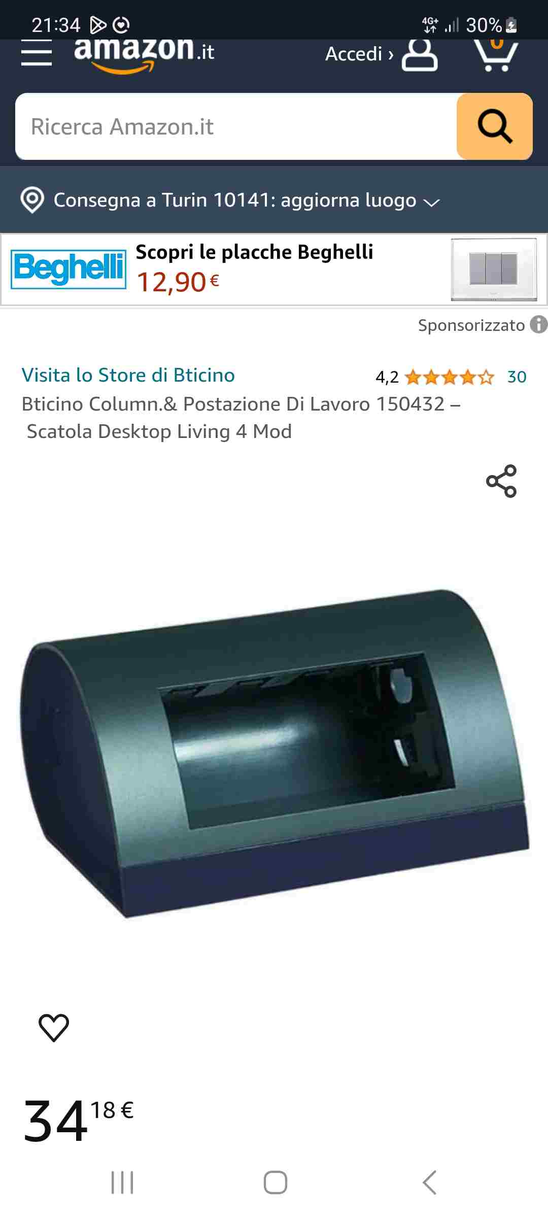

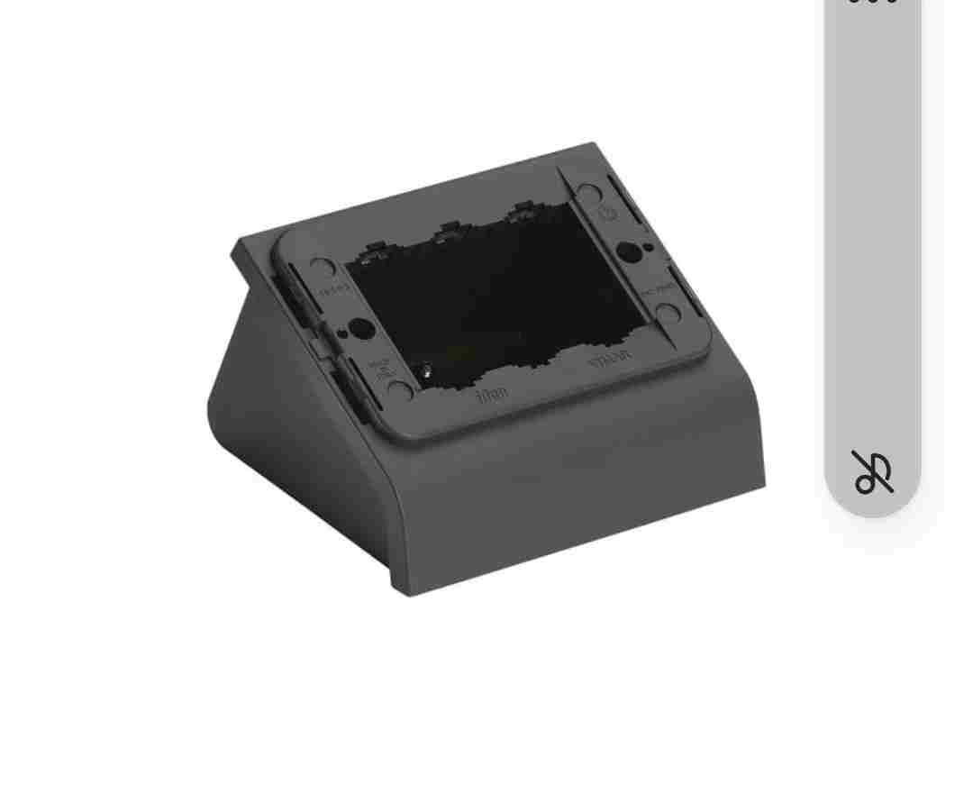

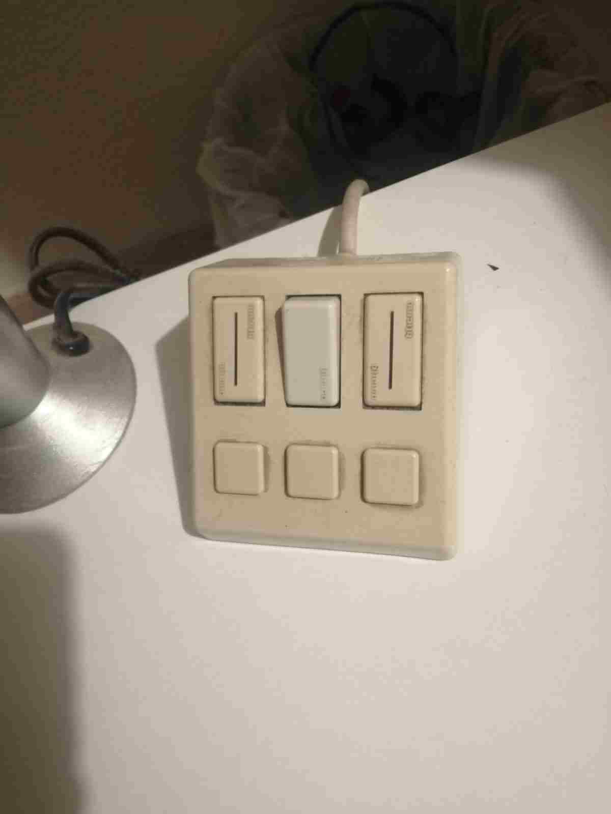

Pulsantiera da comodino
Ciao Domenico,  erano i supporti della Magic , si usavano molto negli uffici , per avere sulle scrivanie i pulsanti apriporta,  o i sistemi di avviso occupato / libero .
Si trovano adesso della Vimar idea nere  , oppure grigie nere della bticini a 4 posti per frutti living international
Buona sera ne ho un paio in magazzino recuperati ma temo che non esistono piu da molto tempo , erano cosi piccoli che volevo montarci una presa e non ci va .
Screenshot_20240219_213236_SamsungInternet.thumb.jpg.1e4bb86fc748310d46c54faddd3f03f7.jpgvimar 1680....  a memoria 16803
Screenshot_20240219_213456_SamsungInternet.thumb.jpg.1697a0abb89f200c7ea7eede71393ddc.jpg
Modificato: da luigi69
Errori ortografia
Domenico Maschio
6 minuti fa, BLIZZY ha scritto:
erano cosi piccoli che volevo montarci una presa e non ci va .
No ,io le avevo montate anni fa , avevano i frutti magic ticino e ci andavano 3 frutti , io avevo un interruttore per le luci e una presa per il caricabatterie
Domenico E'  probabile che le prime prese magic potevano starci ,perchè  se ben ricordo erano più basse delle attuali  a stento entrava un filo da 2,5 , ma confermo che avendone recuperate alcune volevo metterci delle prese attuali  magic , ma per poco non si chiudono , per cui staranno in attesa per isola ecologica . Anzi domani ricontrollo .
