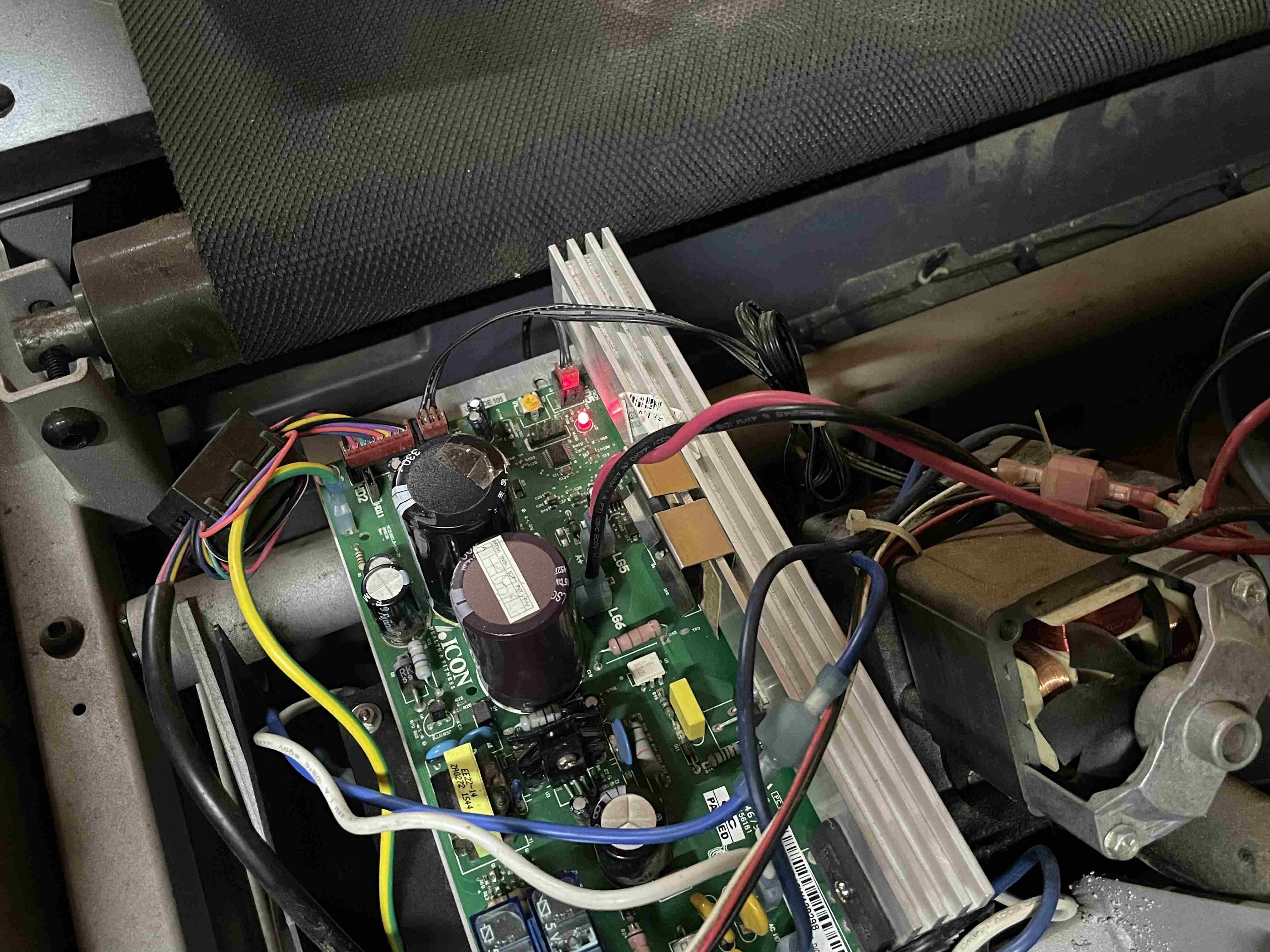

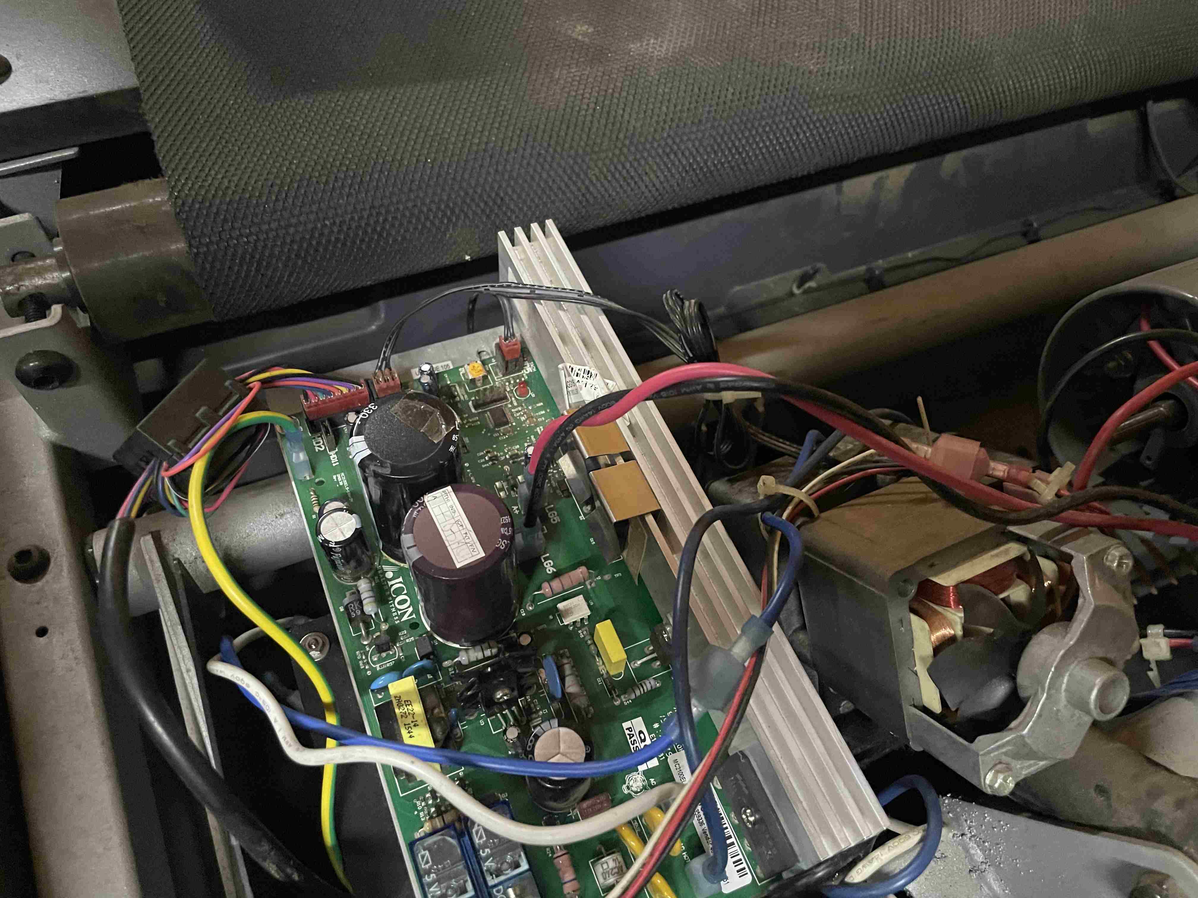

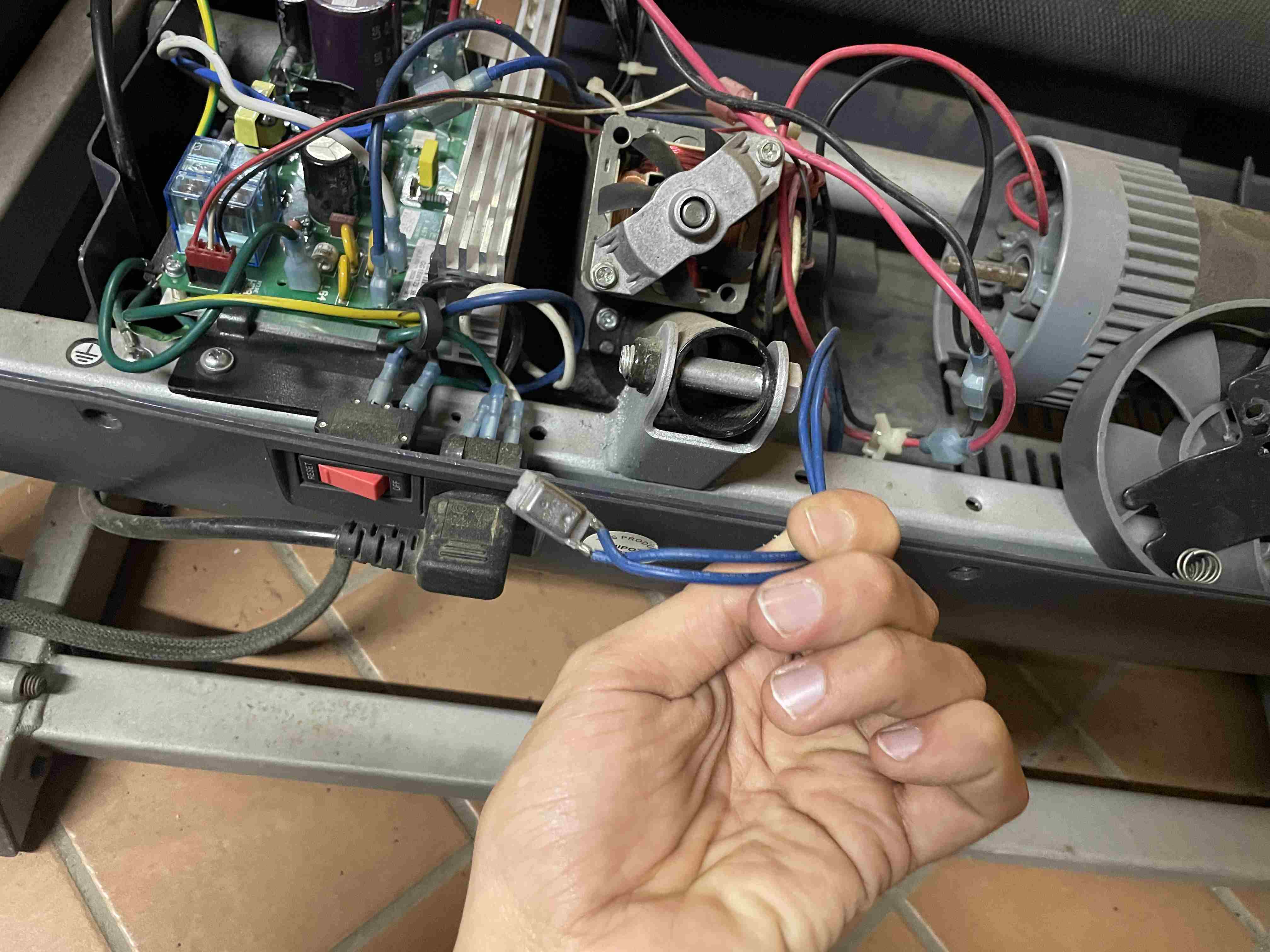

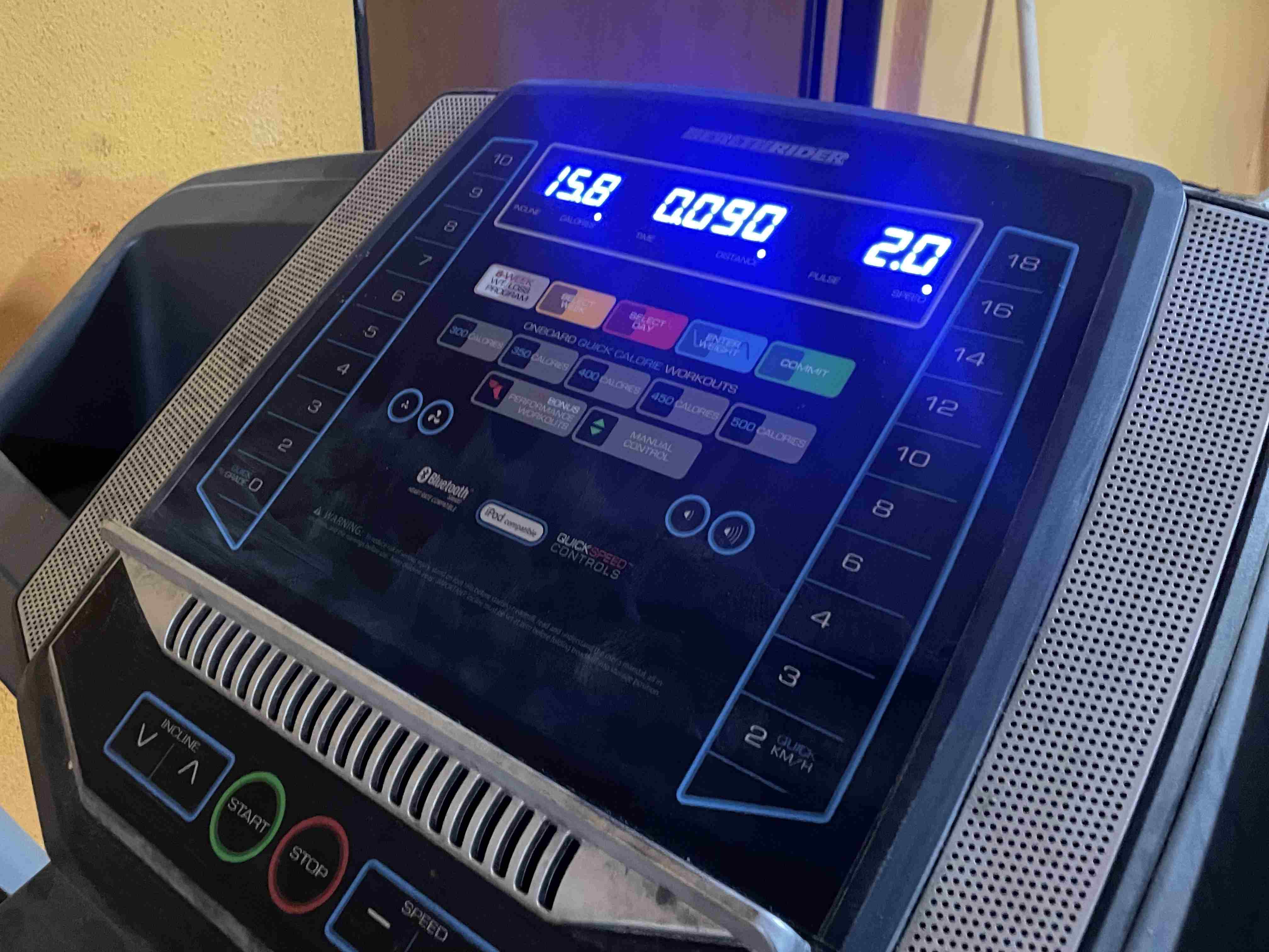

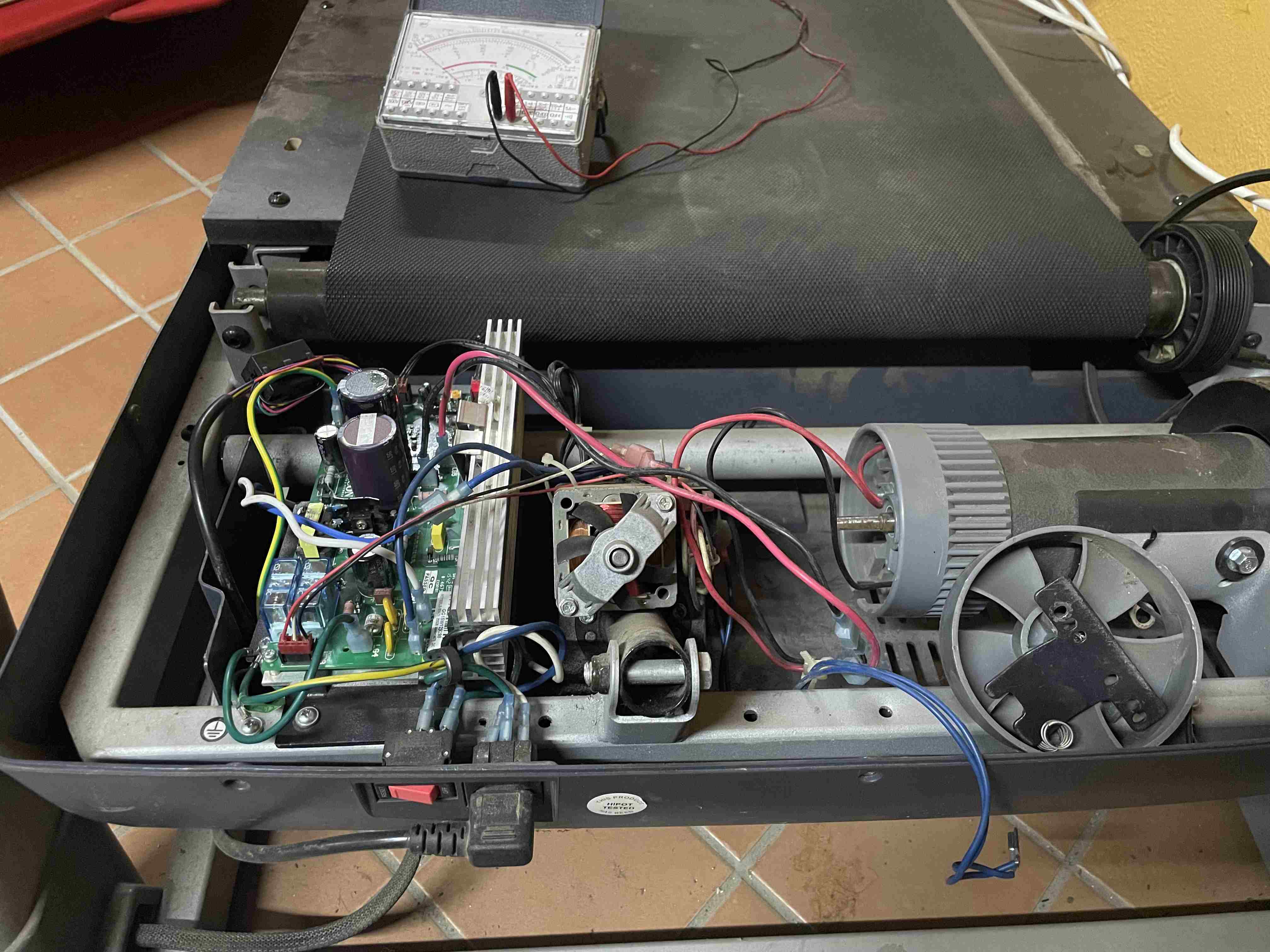

Angelo Palladino . Inserito: 20 febbraio 2024 Segnala Inserito: 20 febbraio 2024 Salve a tutti ho un tapirulan il quale ha dei problemi con la partenza; mi spiego meglio il display del tapirulan si accende, emettere l' aria, conta i minuti dal momento in cui premo start, regolo l' altezza, conteggia le calorie che perdo ecc ecc però il motore parte e sulla scheda continua a lampeggiare un diodo Led rosso. Ho smontato la scheda e ho controllato i mosfet di potenza e i diodi ma erano ok. Successivamente noto che un condensatore stava in dispersione e le lamelle dei relè erano sfiammate ma dopo aver sostituito i due relè e il condensatore , il problema rimane 😕 Cosa potrebbe essere ? Allego foto
Livio Orsini Inserita: 22 febbraio 2024 Segnala Inserita: 22 febbraio 2024 Detto così ci vorrebbe la sfera di cristallo per risoponderti. Per prima cosa comincia a misurare se esce tensione per alimentare il motore, facendo molta attenzione perchè le tenbsioni in gioco sono elevate!
Angelo Palladino . Inserita: 22 febbraio 2024 Autore Segnala Inserita: 22 febbraio 2024 Buonasera Sig. Livio grazie per avermi risposto sembra non uscire nulla sulla scheda in uscita del motore ma , da quanto so, alcune schede non emettono i volt se non rilevano assorbimento. Inoltre, se vede la quarta foto, ha modo di osservare quella piccola piastrina dalla quale escono 2 fili blu... purtroppo non ricordo dove va fissata 😩
Livio Orsini Inserita: 23 febbraio 2024 Segnala Inserita: 23 febbraio 2024 Devi seguire ilpercorso dei cavi del motore, altrimenti non puoi capire chi lo alimenta.
Angelo Palladino . Inserita: 24 febbraio 2024 Autore Segnala Inserita: 24 febbraio 2024 I cavi del motore vanno sulla scheda !
Livio Orsini Inserita: 25 febbraio 2024 Segnala Inserita: 25 febbraio 2024 11 ore fa, Angelo Palladino . ha scritto: cavi del motore vanno sulla scheda ! Allora misura sulla scheda! L'apparecchio ce lo hai tu sottomano, io da distante posso solo darti qulache indicazione, ma sei tu che devi fare il lavoro. Se non hai almeno le conoscenze basilari di elettrotecnica ed elettronica lascia stare! Rischieresti solo di farti male e magari danneggiare ancora di più la macchina. Al 99% ci sarà sicuramente il transistor di potenza guasto ed anche qaulche altro componente.
3kek1 Inserita: 25 febbraio 2024 Segnala Inserita: 25 febbraio 2024 (modificato) Premesso che meno elettronica c'è in.questi apparecchi e meglio è secondo me, certe console mi sembrano una pigliata per il naso o la coda.. non si capisce cosa non funziona o magari ho letto male, del led che lampeggia può anche non interessare se il resto funziona, se invece hai dimenticato di scrivere che il motore si ferma allora può essere che il rele si sia bruciato per un carico troppo grosso del motore che è in avaria in quanto magari ha qualche spira in corto altalenante e la scheda lo sente appena si scalda un pelo il motore, quindi dovresti testare a banco il motore e sentire se scalda troppo dopo pochi secondi o addirittura si brucia di piu.. sarei curioso di sapere quante ore lo hai usato.. mica che tanta elettronica prendi...o e poca affidabilità motore... Modificato: 25 febbraio 2024 da 3kek1
