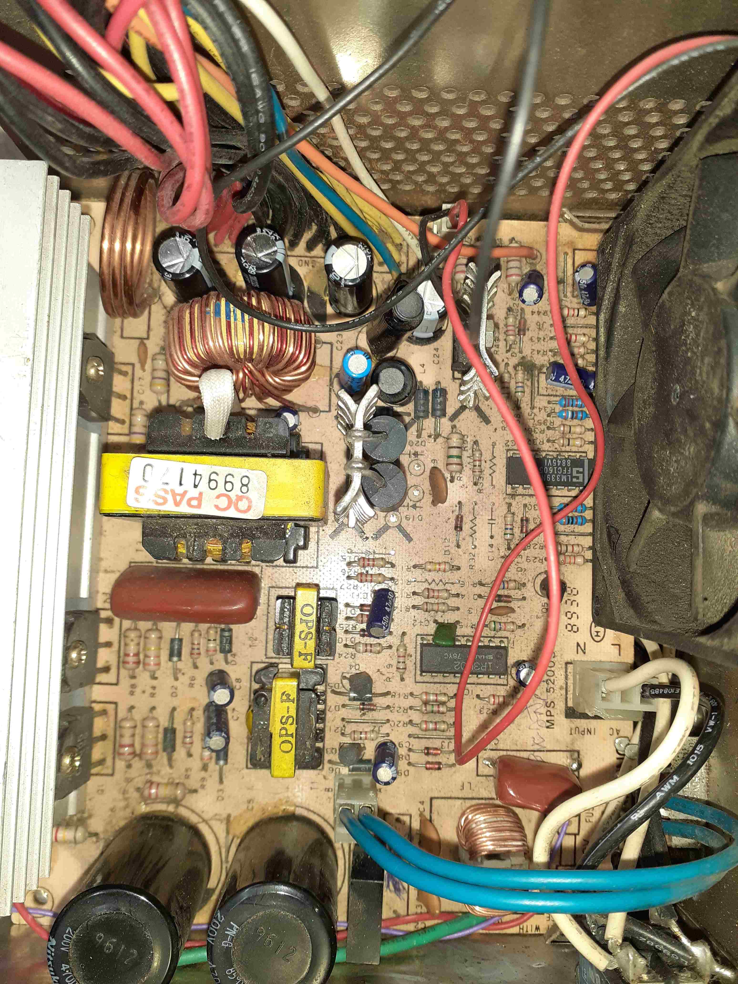

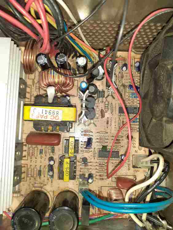

Alimentatore ATX uscita 12 V e bassa
Salve a tutti, cortesemente avrei bisogno di un vostro parere
Sto riparando questo alimentatore ATX max power MP200W  s/n 90824455 la 5 V e regolare misurata col tester , l'uscita 12 V  misura col tester risulta 10, 45 V le altre tensioni sono regolare
Ho sostituito tutti i condensatori elettrolitici sulle varie uscite , la situazione non cambia uscita 12 V  e bassa 10,45 V
Però se inserisco un carico sulla uscita 5 V la tensione sale da 10,45 a 11, 3 V circa
Secondo voi questo alimentatore è guasto
Non mi piace di creare una stufetta per potere utilizzare questo alimentatore
Allego una foto del alimentatore, nella scheda e montato su un dissipatore un UA7905UC
Come potrei risolvere, che mi consigliate di fare
18 minuti fa, casa74 ha scritto:
Secondo voi questo alimentatore è guasto
Secondo me, no.
Sugli alimentatori ATX, la regolazione viene fatta sui 5/3V3.
Ai quei tempi il carico era soprattutto sui 5V, i 12V servivano solo per i dischi.
Grazie per le risposte
Mi chiedo per non utilizzare un carico sulla 5 V che si può fare
Non e indicato quanto Amper fornisce l'uscita 12 V
Buona serata
Riccardo Ottaviucci
non impazzire,rischiando di bruciare tutti i device alimentati da esso (come è successo una volta a me).
Con meno di 20€ risolvi. Guarda qui
1 ora fa, casa74 ha scritto:
Mi chiedo per non utilizzare un carico sulla 5 V che si può fare
Che utilizzo vuoi farne di questo alimentatore?
Lo vuoi utilizzare per alimentare un pc, oppure lo vuoi sfruttare come alimentatore "generico"?
Grazie  per le risposte.Questo alimentatore lo devo usare per uso generico
Buon pomeriggio buon lavoro
