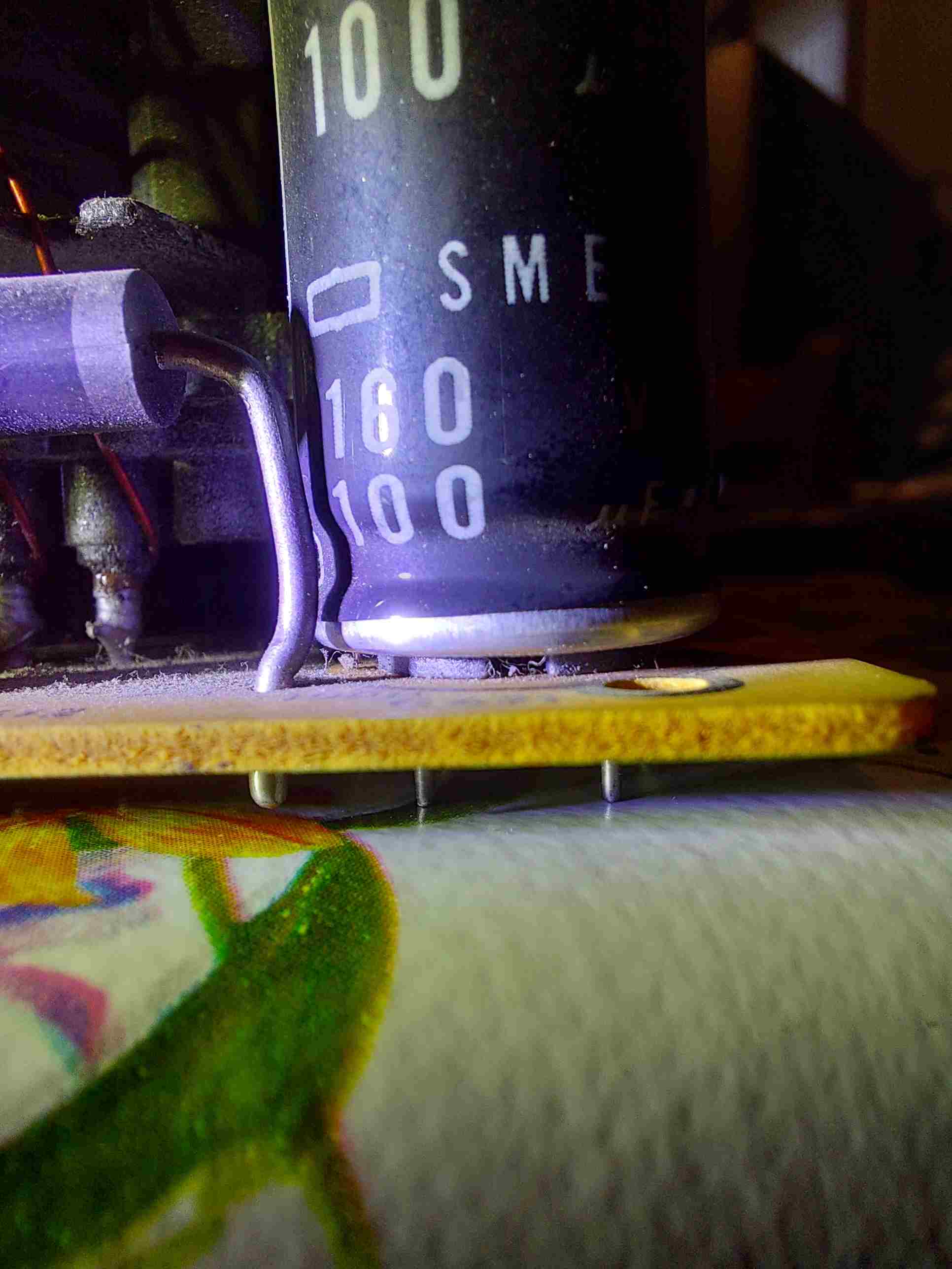

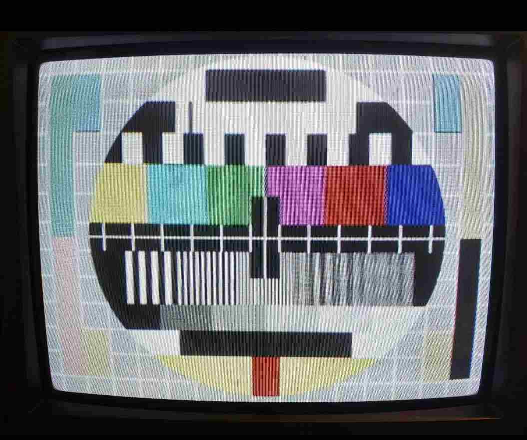

Mivar 25 S1 stereo TVD problemi all'accensione
Buongiorno, ho questo tv che presenta un problema strano all'accensione per alcuni secondi, emette un fortissimo fischio e l'immagine si presenta sdoppiata.
Presenta problemi anche di apertura verticale, orizzontale e est-ovest.
So i rischi che si corrono ad aprire un CRT, ho multimetro e saldatore.
Ho cercato lo schema elettrico ma non riesco ad aprirlo dalla sezione download.
Qualche consiglio?
Sostituisci i due elettrolitici piu grandi sulla scheda di alimentazione.
Prima quello sul secondario (filtro del +Bat) , e poi, eventualmente, anche quello sul primario (filtro del 300 volt) .
Riccardo Ottaviucci
già che ci sei cambia anche i tre elettrolitici piccolini sulla zona primaria,come prevenzione
Va bene
Ora vedo di recuperare questi condensatori
Questo da 160µF sul secondario è aperto sotto, zona 145V
Riccardo Ottaviucci
cambialo subito,ma effettua un recap di tutto l'alimentatore per non metterci più le mani
Riparazione eseguita, era proprio il condesatore sulla 145 V
Poi ho ritoccato le regolazioni sui trimmer e questo è il risultato
Grazie mille
Modificato: da Diego Lorenzi
