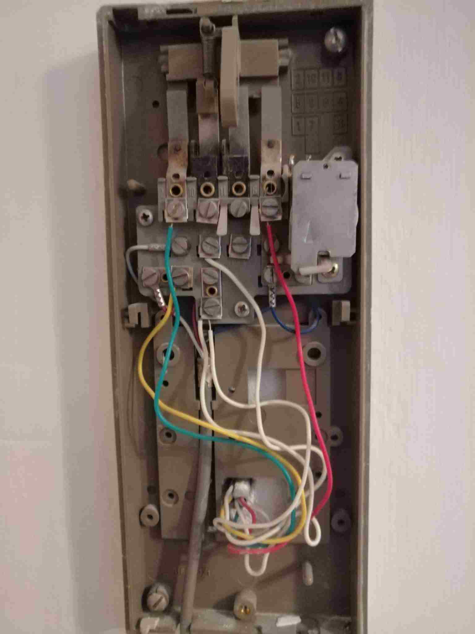

Fran2990 Inserito: 22 febbraio 2024 Segnala Share Inserito: 22 febbraio 2024 Buonasera a tutti, se sostituisco questa cornetta con una Urmet 1135/15 questi collegamenti sono corretti? 730/01 verde 2 rosso 6 giallo 1 bianco, bianco 7 bianco 9 1135/15 verde 2 rosso 6 con ponte su 10 giallo 1 bianco, bianco CA bianco 9 grz in anticipo Link al commento Condividi su altri siti More sharing options...
Roberto Garoscio Inserita: 22 febbraio 2024 Segnala Share Inserita: 22 febbraio 2024 Forse intendevi 1133/15. Si i collegamenti sono giusti, assicurati che JPA sia su R. Link al commento Condividi su altri siti More sharing options...
Fran2990 Inserita: 23 febbraio 2024 Autore Segnala Share Inserita: 23 febbraio 2024 Si si esatto, 1133/15 la ringrazio comunque 14 ore fa, Fran2990 ha scritto: Buonasera a tutti, se sostituisco questa cornetta con una Urmet 1135/15 questi collegamenti sono corretti? 730/01 verde 2 rosso 6 giallo 1 bianco, bianco 7 bianco 9 1133/15 verde 2 rosso 6 con ponte su 10 giallo 1 bianco, bianco CA bianco 9 grz in anticipo Link al commento Condividi su altri siti More sharing options...
