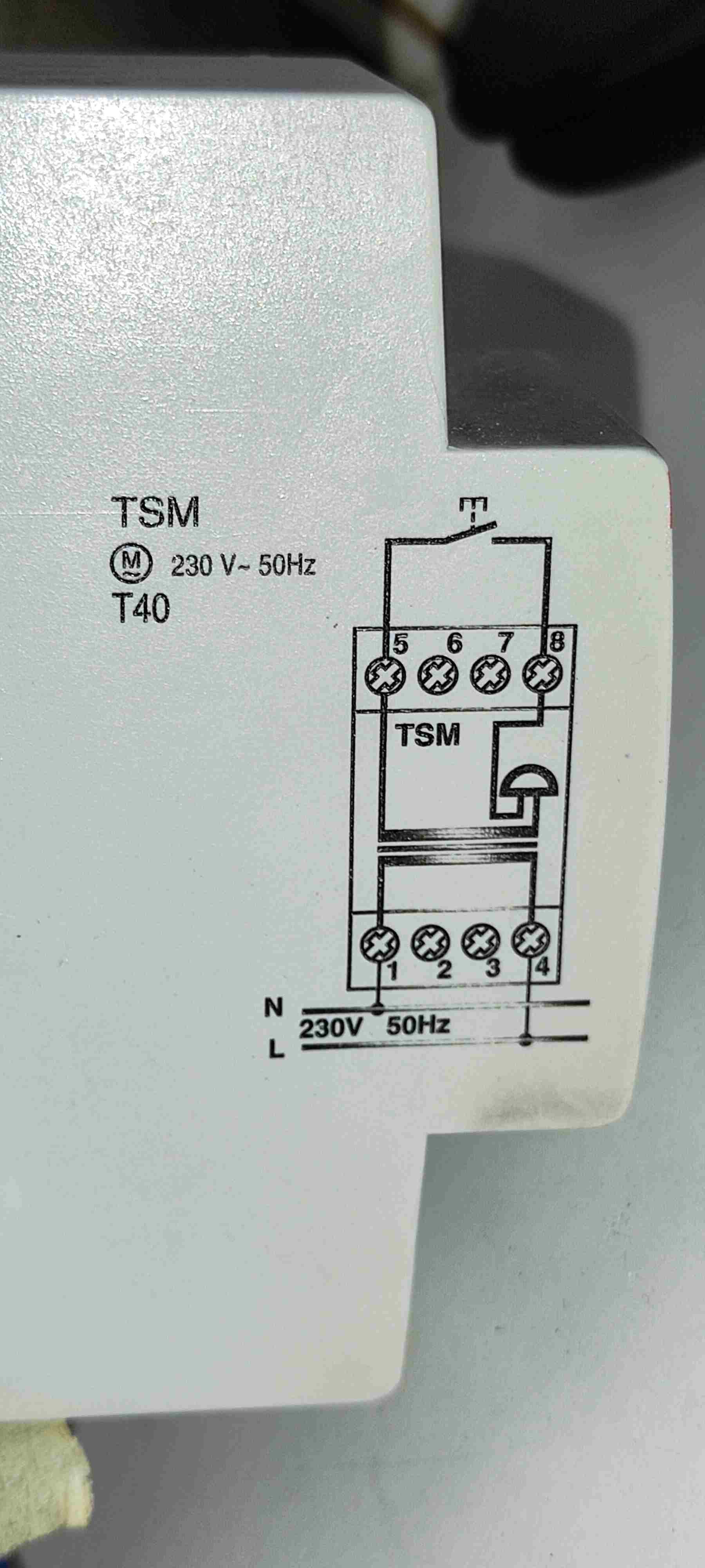

Problema ronzatore 220v
Ciao, a casa di mia madre ho un problema col campanello di casa. Spesso quando suonano, il campanello continua a suonare anche dopo aver rilasciato il tasto. Anche quando si toglie e riattiva la corrente dal contatore, il ronzatore ABB TSM a 220v continua a suonare. Cliccando ripetutamente sul campanello ogni tanto si spegne.
Ho provato a smontare il pulsante del campanello e col tester ho visto che il pulsante lavora correttamente, appena lo rilascio il circuito si apre.
Può essere un guasto del ronzatore?
Se avessero invertito fase e neutro in ingresso al ronzatore, potrebbero verificarsi questi problemi?
Se dovessi sostituirlo, cosa potei utilizzare di economico, sempre a 220v, max 2 din?
Grazie.
24 minuti fa, bruceas ha scritto:
Anche quando si toglie e riattiva la corrente dal contatore, il ronzatore ABB TSM a 220v continua a suonare.
Non è ci siano molte alternative. O è il pulsante che rimane chiuso per problemi meccanici, oppure c'è una chiusura del circuito elettrico lungo il cablaggio.
Problemi dovuti al ronzatore credo siano da escludere perchè se non è alimebntato il ronzatore è muto e, se il pulsante è aperto, il ronzatore non è alimentato.
Anche contatti lungo la linea mi paiono poco probabili perchè non avrebbero effetto le ripetute pressioni del pulsante.
Io propenderei per qualche impedimento meccanico del pulsante, impedimento che si ha a pulsante montato nel suo alloggiamento.
3 ore fa, Livio Orsini ha scritto:
Problemi dovuti al ronzatore credo siano da escludere perchè se non è alimentato il ronzatore è muto e, se il pulsante è aperto, il ronzatore non è alimentato.
Da quello che ho visto nel ronzatore entrano 4 fili. Fase e neutro e i due fili del pulsante. Quindi è sempre alimentato.
13 minuti fa, bruceas ha scritto:
3 ore fa, Livio Orsini ha scritto:
Problemi dovuti al ronzatore credo siano da escludere perchè se non è alimentato il ronzatore è muto e, se il pulsante è aperto, il ronzatore non è alimentato.
Da quello che ho visto nel ronzatore entrano 4 fili. Fase e neutro e i due fili del pulsante. Quindi è sempre alimentato
Quella è una suoneria con trasformatore incorporato..quindi 2 fili alimenti il trasformatore e altri due vanno al pulsante...ma non è che per caso sul pulsante del campanello hai qualche lampada di segnalazione che riesce a chiudere il circuito?metti qualche foto..
4 ore fa, Livio Orsini ha scritto:
Non c'è nessuna lampada di segnalazione. é un pulsante bticino simile a questo:
https://www.scovalo.it/portanome-pulsante-targhetta-scatola-503-campanello-suoneria-sku-vir-7408014
Quando torno da mia madre devo smontare e vedere se passa la fase dal pulsante o se è solo un contatto da chiudere.
P.S. non sono riuscito a togliere il quote 😞
Modificato: da bruceas
Non ho capito se il Pulsante si trova al riparo o esposto alle intemperie..
Da me , quando la pioggia forte riesce ad entrare nel Pulsante del Posto esterno
vicino al cancello, si attiva la Soneria elettronica dei Citofoni .
Buona serata !
Il 22/2/2024 alle 16:29 , bruceas ha scritto:
Ciao, oggi sono tornato da mia madre, l'ho smontato e ho fatto un po' di prove.
Il modello è l'ABB TSM T40 che non trovo da nessuna parte su internet.
In basso ci sono due connettori per fase e neutro della 220 e sono collegati correttamente.
Il pulsante è al coperto sul pianerottolo. Non prende acqua. I suoi 2 fili sono collegati al ronzatore. li ho staccati e col tester ho visto che premendo il pulsante si cortocircuitano e appena si rilascia il circuito si apre. Quindi sembrerebbe tutto regolare.
Ho allegato lo schema presente sul ronzatore stesso.
Se è guasto il ronzatore, con cosa potrei sostituirlo? Un altro ronzatore o ci sono soluzioni diverse? Non vorrei spendere troppo. Conoscete dei modelli?
Grazie, ciao.
se vuoi cambiare bticino a un prodotto simile ( E86 ) devi vedere se però ci sta nel tuo centralino
Modificato: da antoniopev
Il 23/2/2024 alle 20:55 , bruceas ha scritto:
. I suoi 2 fili sono collegati al ronzatore. li ho staccati ...
La prova col Tester non è esaustiva in quanto applica una Tensione limitata a circa 2,5V .
Qualora la Soneria lavori a 24V ~ , fanno 34V di Picco, più di 10 volte tanto !
Per verificare se dipende dal Pulsante :
Una volta staccati i fili, hai provato a metterne in contatto le  estremità ,
simulando la pressione del Pulsante ?
Nel caso il difetto permanga, potrebbe dipendere da cattivo Isolamento trai 2 fili ;
ripeti il Test presso la Soneria, staccando momentaneamente dai Morsetti 5 e 8
i fili esistenti, per poi collegare  il Pulsante tramite 2 spezzoni di filo  ;
Quindi confronti il comportamento facendo toccare i due spezzoni senza pulsante .
Buona giornata !
13 ore fa, piergius ha scritto:
¿ Una volta staccati i fili, hai provato a metterne in contatto le  estremità ,
simulando la pressione del Pulsante ?
Nel caso il difetto permanga, potrebbe dipendere da cattivo Isolamento trai 2 fili ;
ripeti il Test presso la Soneria, staccando momentaneamente dai Morsetti 5 e 8
 i fili esistenti, per poi collegare  il Pulsante tramite 2 spezzoni di filo  ;
Quindi confronti il comportamento facendo toccare i due spezzoni senza pulsante .
Grazie, ottimo suggerimento. Appena torno da mia madre faccio queste prove.
