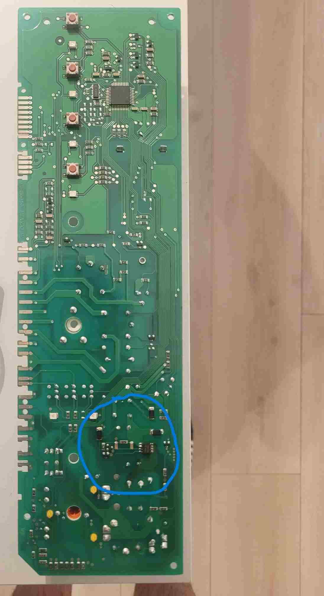

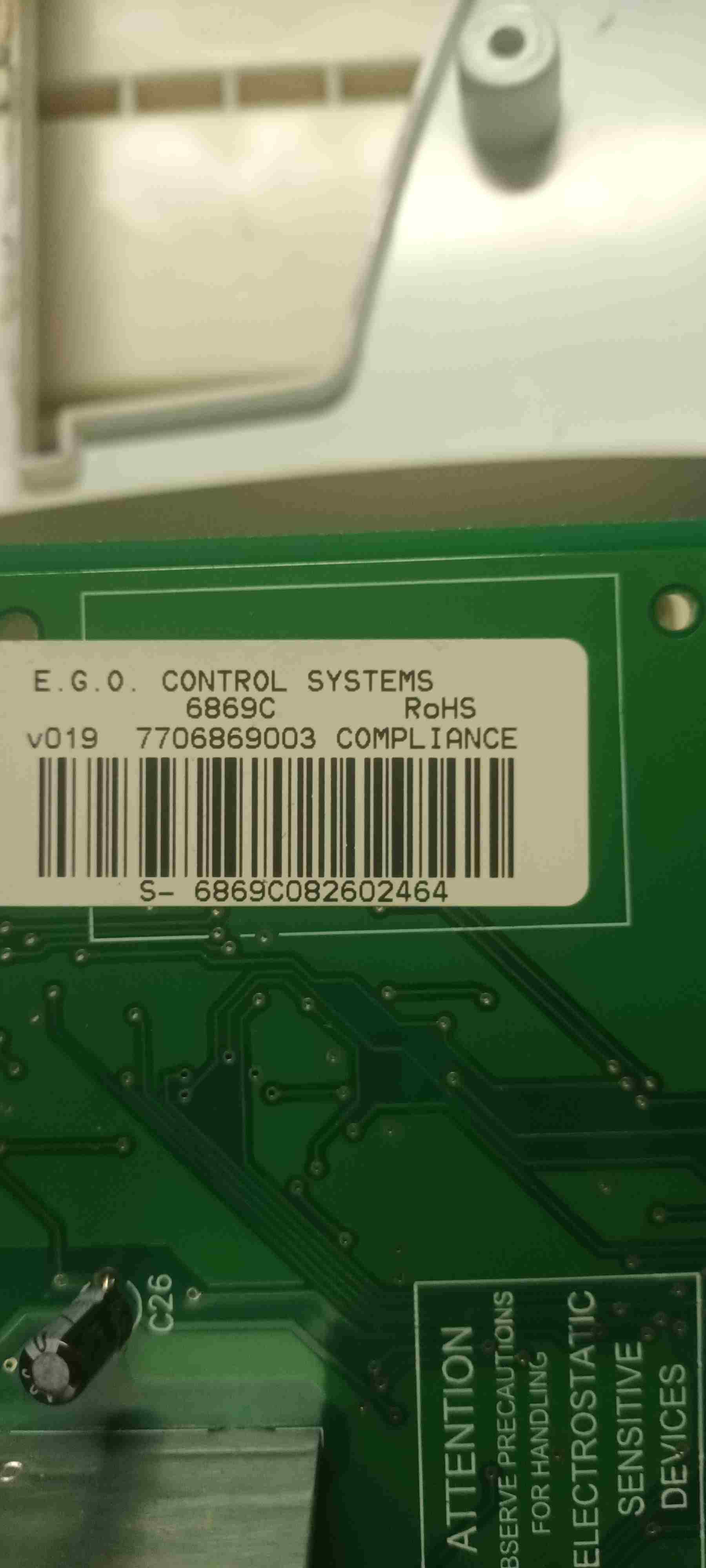

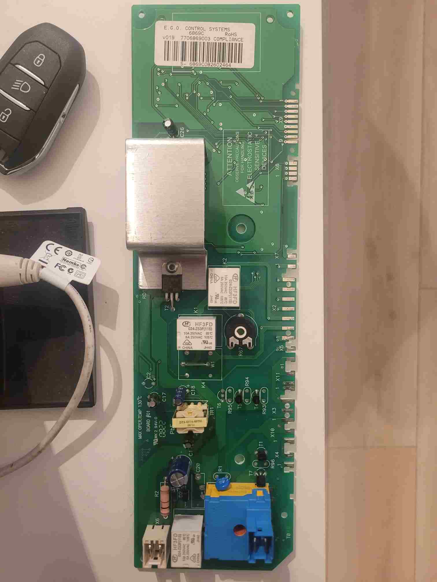

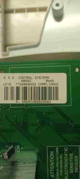

David72 Inserito: 22 febbraio 2024 Segnala Inserito: 22 febbraio 2024 Buonasera a tutti, oggi sono alle prese con la lavatrice di mia suocera😪😒 una sangiorgio ancora efficientissima, purtroppo non so per quale motivo si è bruciata la scheda elettronica, infatti non scaldava più l'acqua, girando su internet non sono riuscito a trovarla....... anche questa volta mi affido alle vostre mani sapienti....... Ps vi allego foto scheda.... Saluti David
UABC80 Inserita: 22 febbraio 2024 Segnala Inserita: 22 febbraio 2024 (modificato) Domanda di rito: sei certo che la scheda sia bruciata? E che non sia riparabile? Scrivi il modello della macchina, spiega bene cosa è successo, che prove hai effettuato e in caso posta foto della scheda completa, fronte e retro Modificato: 22 febbraio 2024 da UABC80
David72 Inserita: 22 febbraio 2024 Autore Segnala Inserita: 22 febbraio 2024 non scaldava l'acqua la resistenza è buona il termostato pure quindi l'unica cosa che è rimasta è smontare la scheda , plastica annerita e scheda idem.....
David72 Inserita: 22 febbraio 2024 Autore Segnala Inserita: 22 febbraio 2024 Scusa il modello è una sangiorgio sgf800g
Lockeid Inserita: 22 febbraio 2024 Segnala Inserita: 22 febbraio 2024 Quell'integrato dovrebbe essere l'oscillatore del trasformatore. E noto che si decanti della polvere nera dopo anni di lavoro. Se fosse rotto la lavatrice non si accenderebbe proprio. Se tutto funziona con regolarità ed il solo difetto è il mancato riscaldamento il guasto va ricercato sulla sonda NTC oppure sul relè della resistenza; assodato il controllo sui fili , connettori e resistenza stessa. Personalmnente mi accerterei che il relè accenda. Di solito lo faccio saldando un led o una piccola lampadina sui contatti della bobina. Ciao
David72 Inserita: 22 febbraio 2024 Autore Segnala Inserita: 22 febbraio 2024 la resistenza e la sonda sono ok quale è il relè della resistenza ciao david
UABC80 Inserita: 22 febbraio 2024 Segnala Inserita: 22 febbraio 2024 (modificato) Se segui le piste dove viene collegato il connettore della resistenza dovresti trovarlo. Controlla comunque fili e connettori come ti è stato consigliato Modificato: 22 febbraio 2024 da UABC80
Stefano Dalmo Inserita: 22 febbraio 2024 Segnala Inserita: 22 febbraio 2024 In genere è quello posto vicino ai cavi di alimentazione della scheda
Angelo Palladino . Inserita: 22 febbraio 2024 Segnala Inserita: 22 febbraio 2024 Ciao. apri, con la massima delicatezza, il relè bianco presente sulla scheda. A volte si bruciano
Lockeid Inserita: 23 febbraio 2024 Segnala Inserita: 23 febbraio 2024 Il relè vicino al selettore e' della resistenza. Gli altri 2 sono del motore vasca.
Ciccio 27 Inserita: 23 febbraio 2024 Segnala Inserita: 23 febbraio 2024 Trovare la scheda sarebbe difficile, essendo una Fagor spagnola, che è fallita qualche anno fa. 😢
David72 Inserita: 25 febbraio 2024 Autore Segnala Inserita: 25 febbraio 2024 Tutto ok riparata, siete stupendi........Come ho letto su un vostro iscritto "un' altra lavatrice che non và in discaricaaaaa" ciao e grazie di tutto A presto david
Lockeid Inserita: 25 febbraio 2024 Segnala Inserita: 25 febbraio 2024 Se puoi scrivi cosa hai sostituito per la riparazionne; potrebbe servire a qualcuno. Ciao
