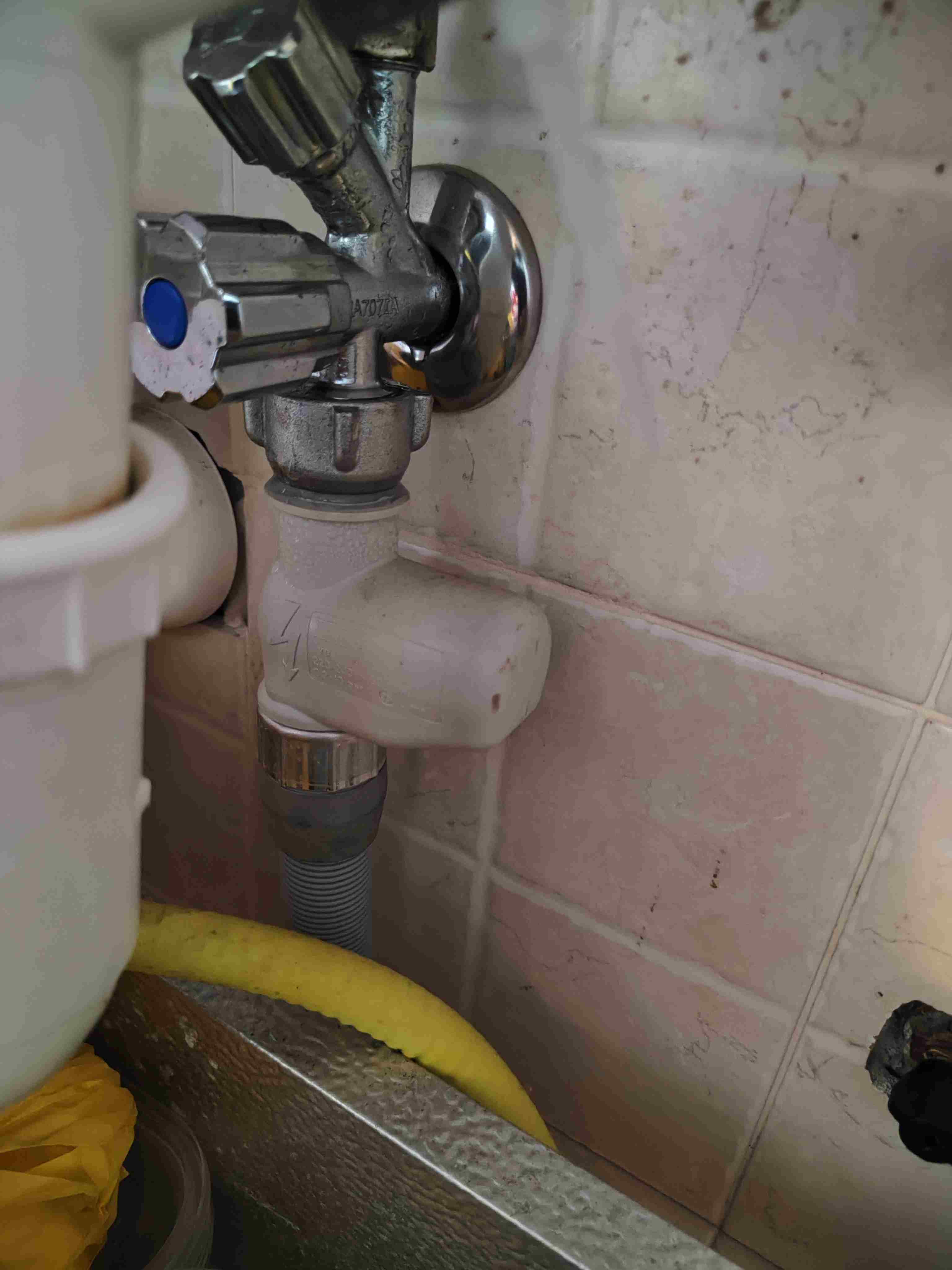

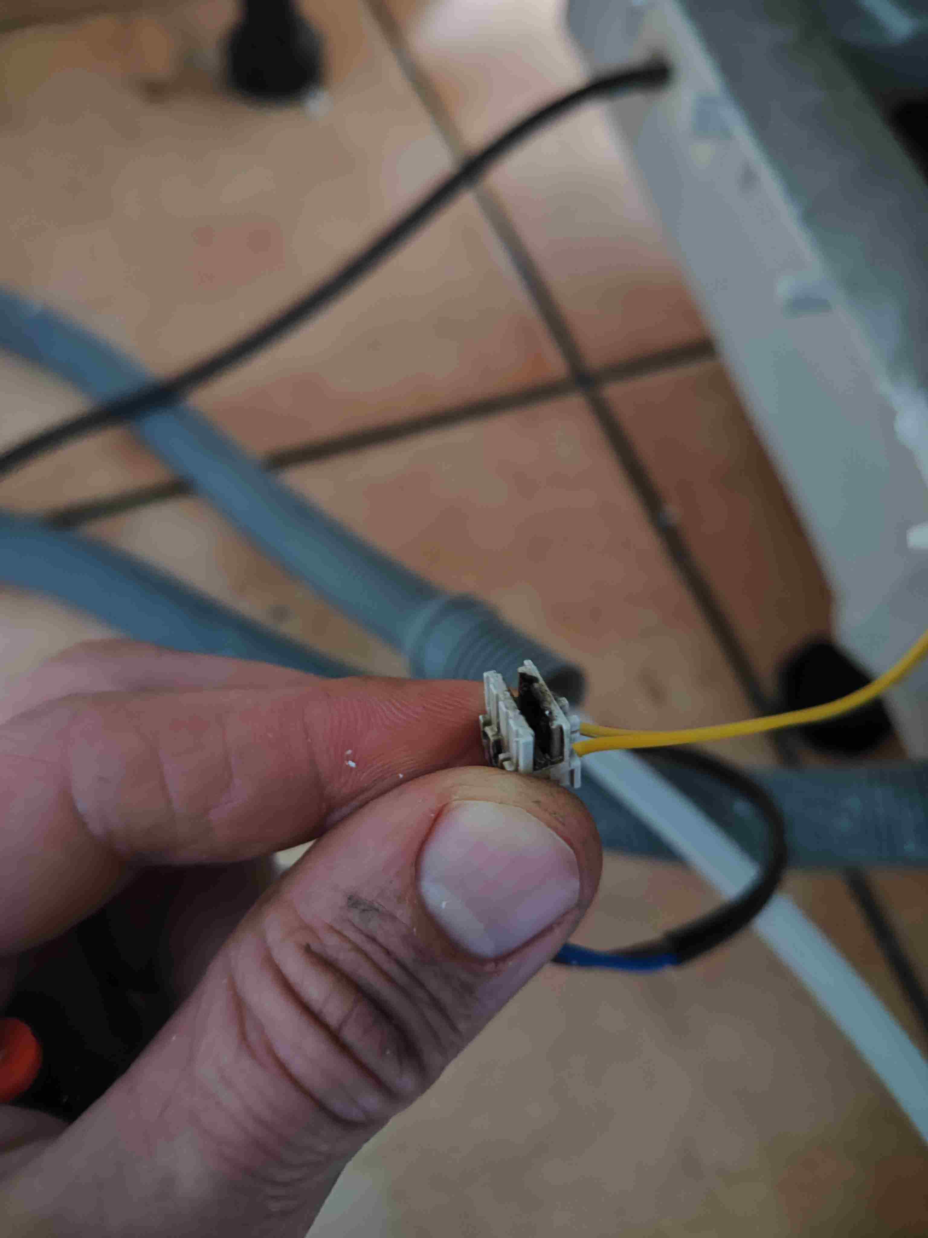

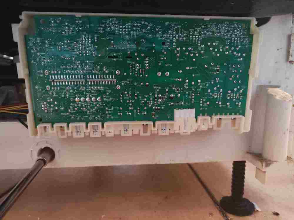

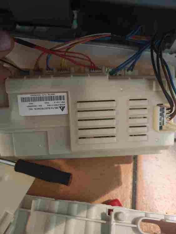

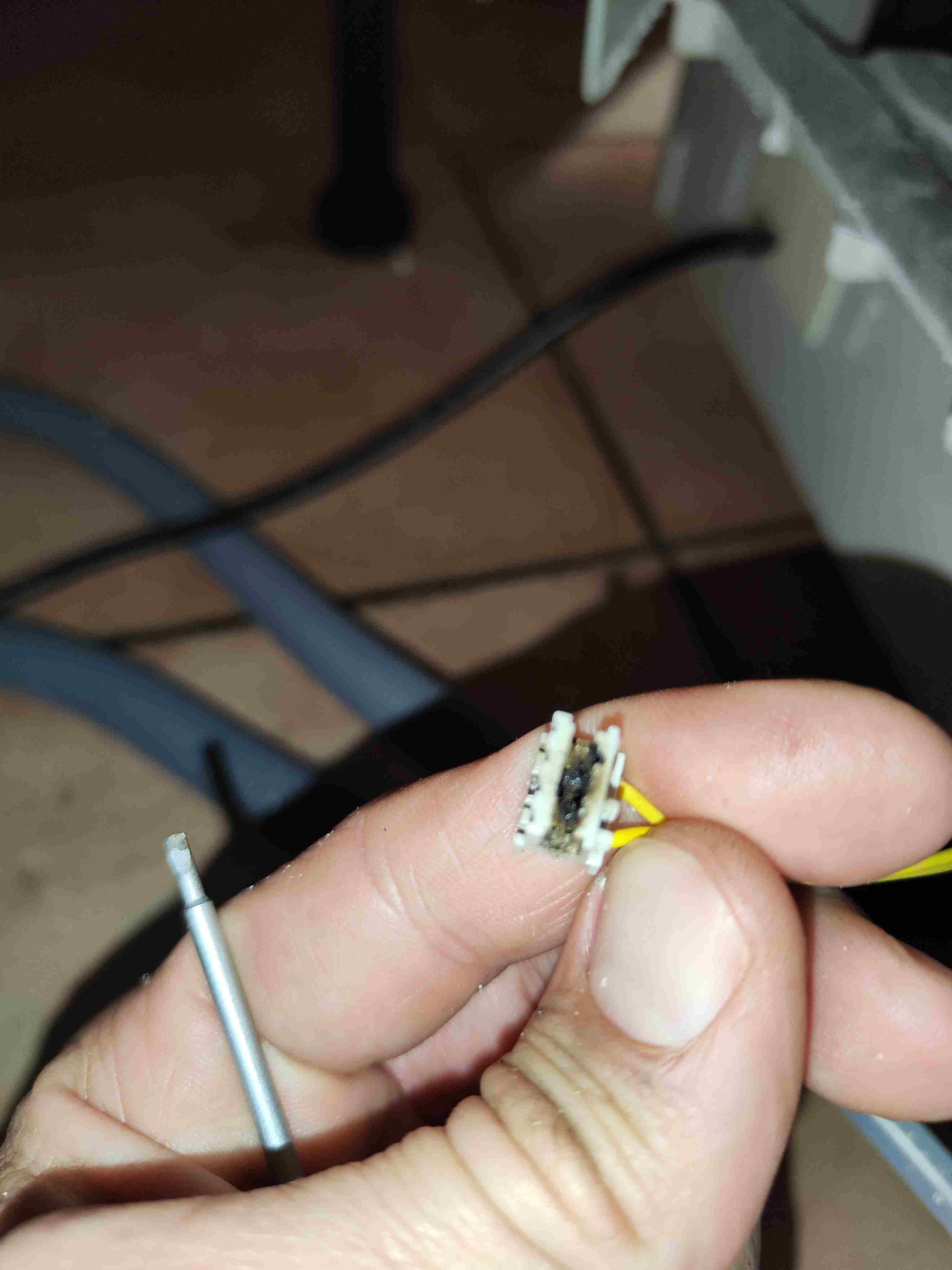

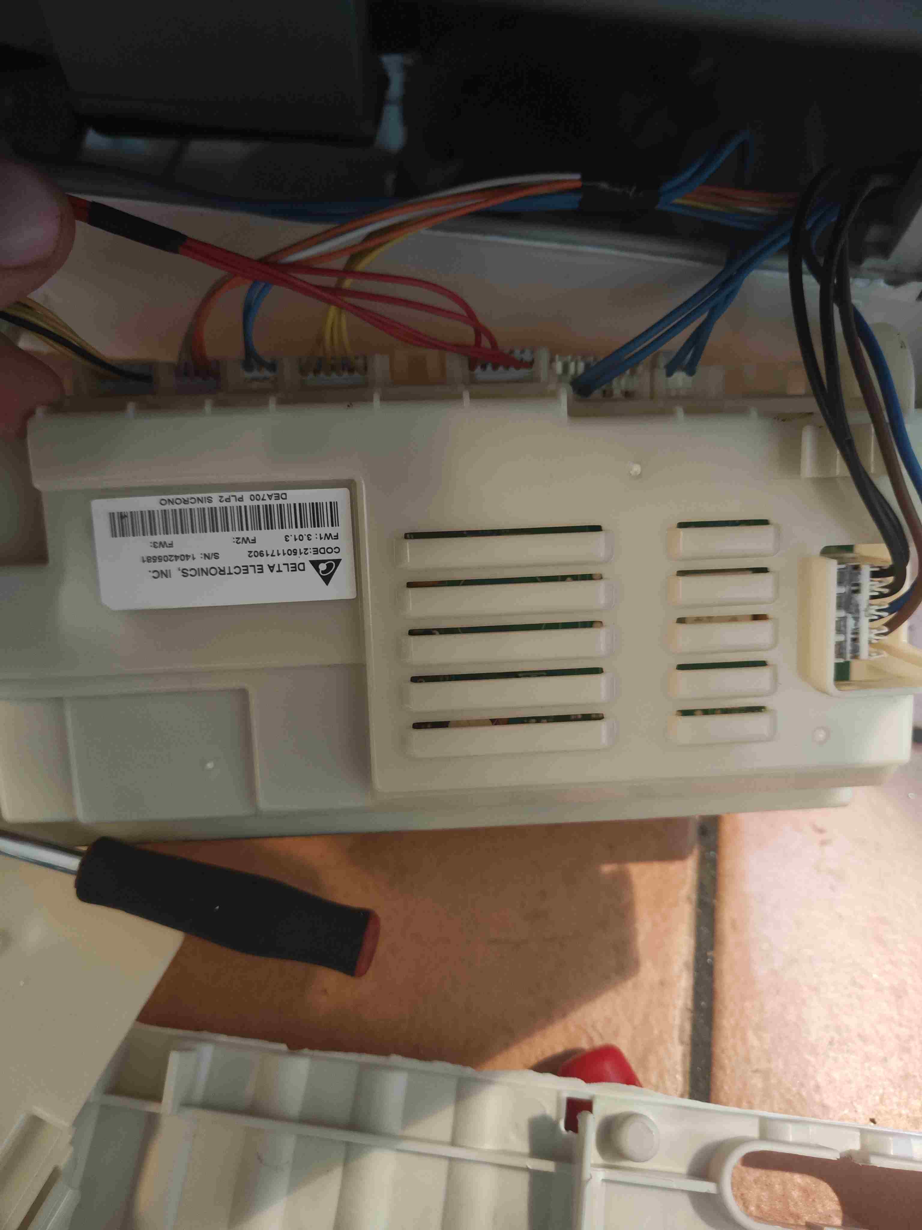

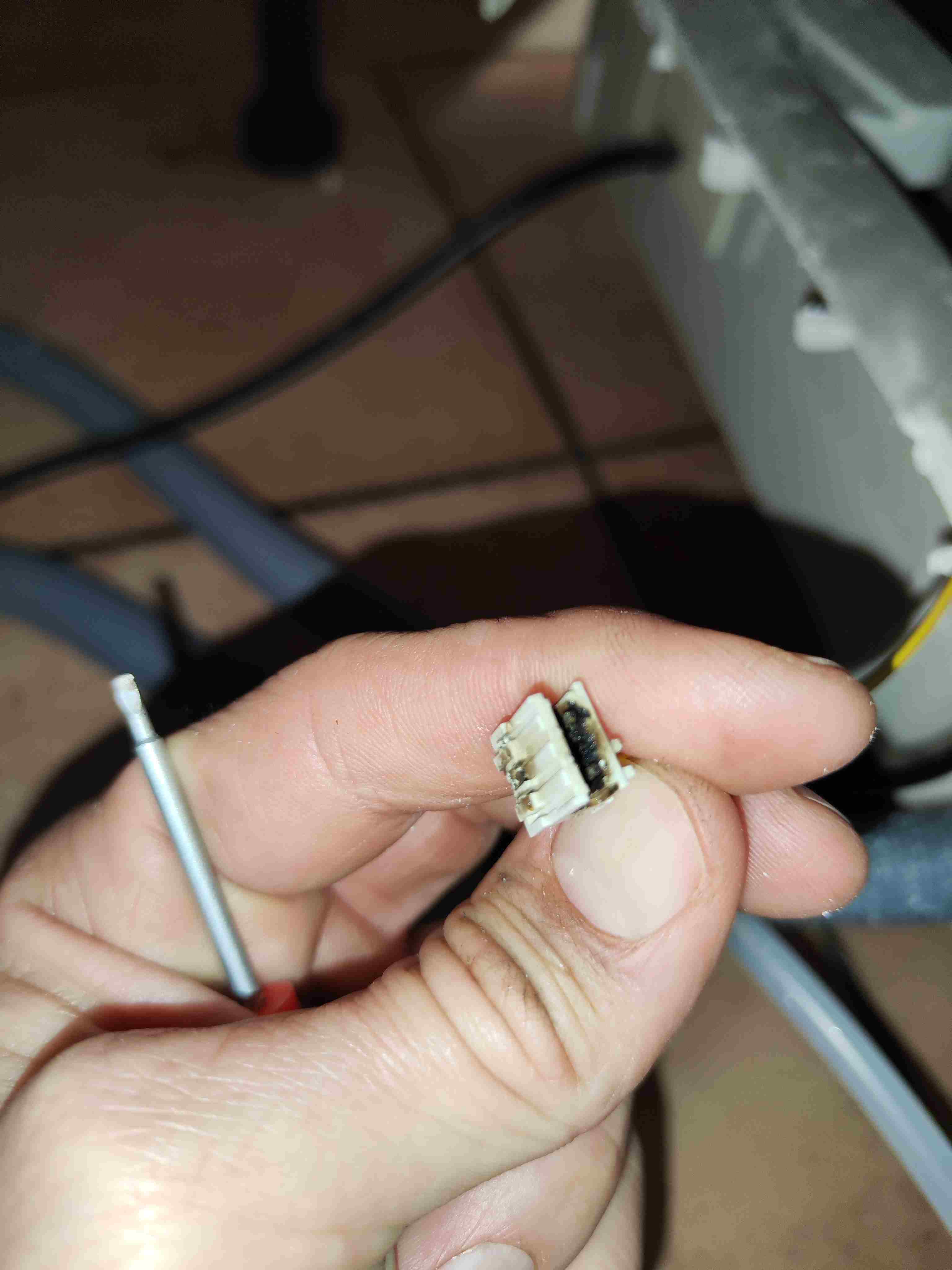

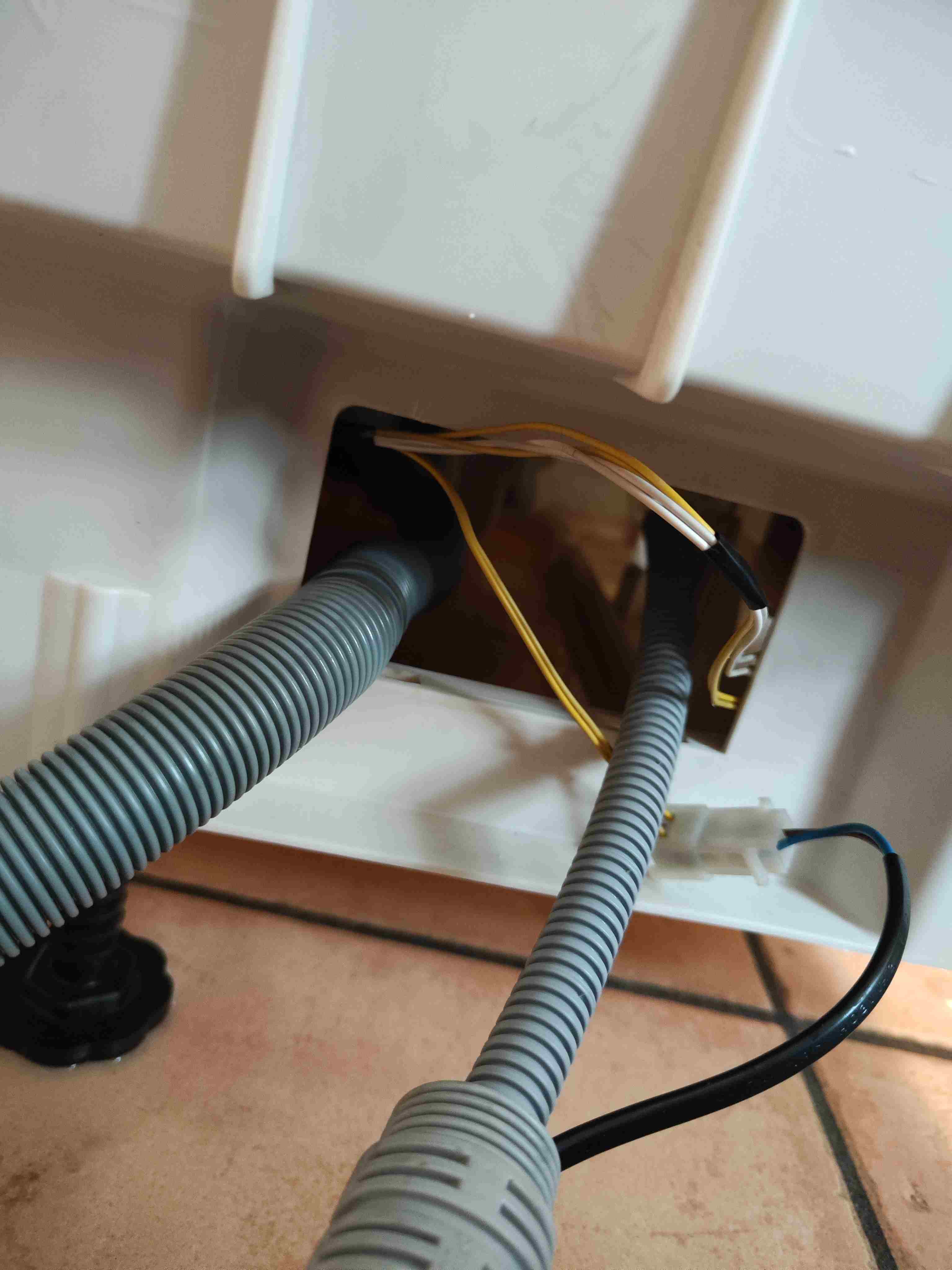

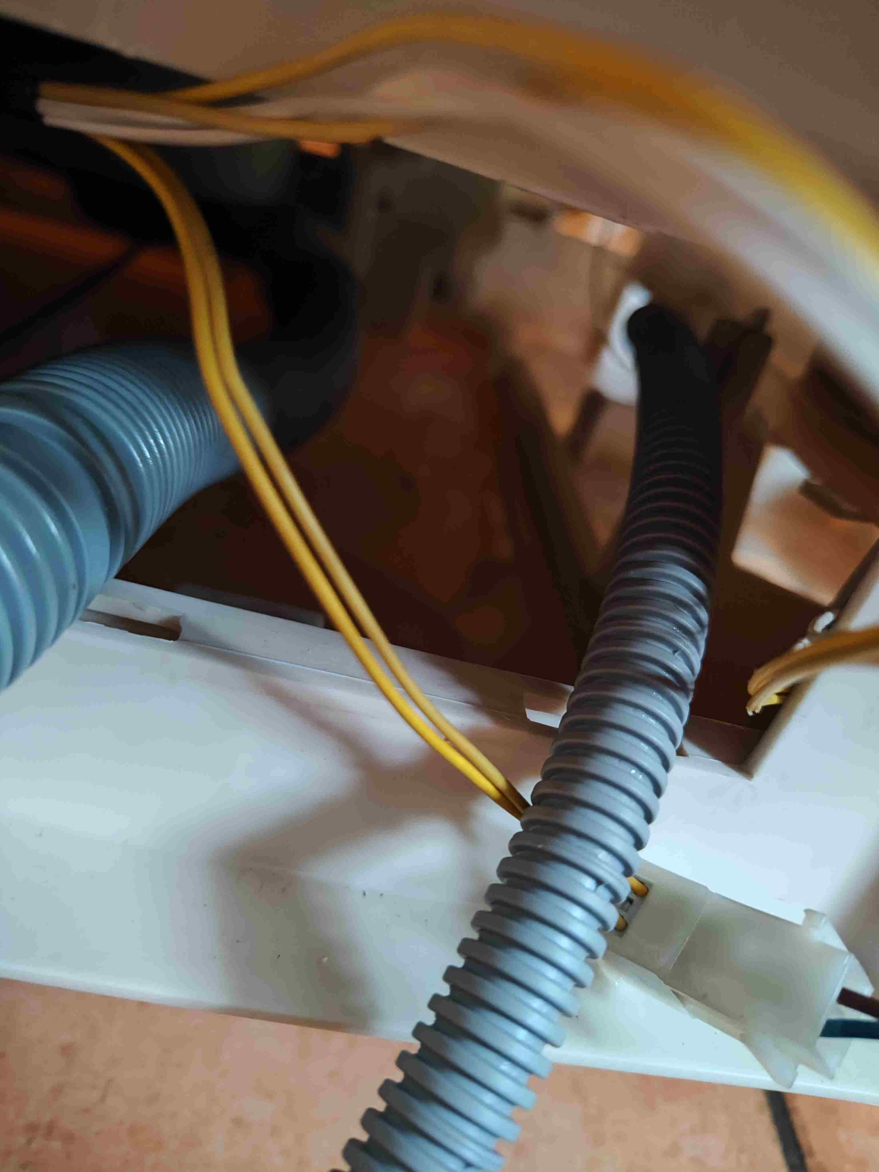

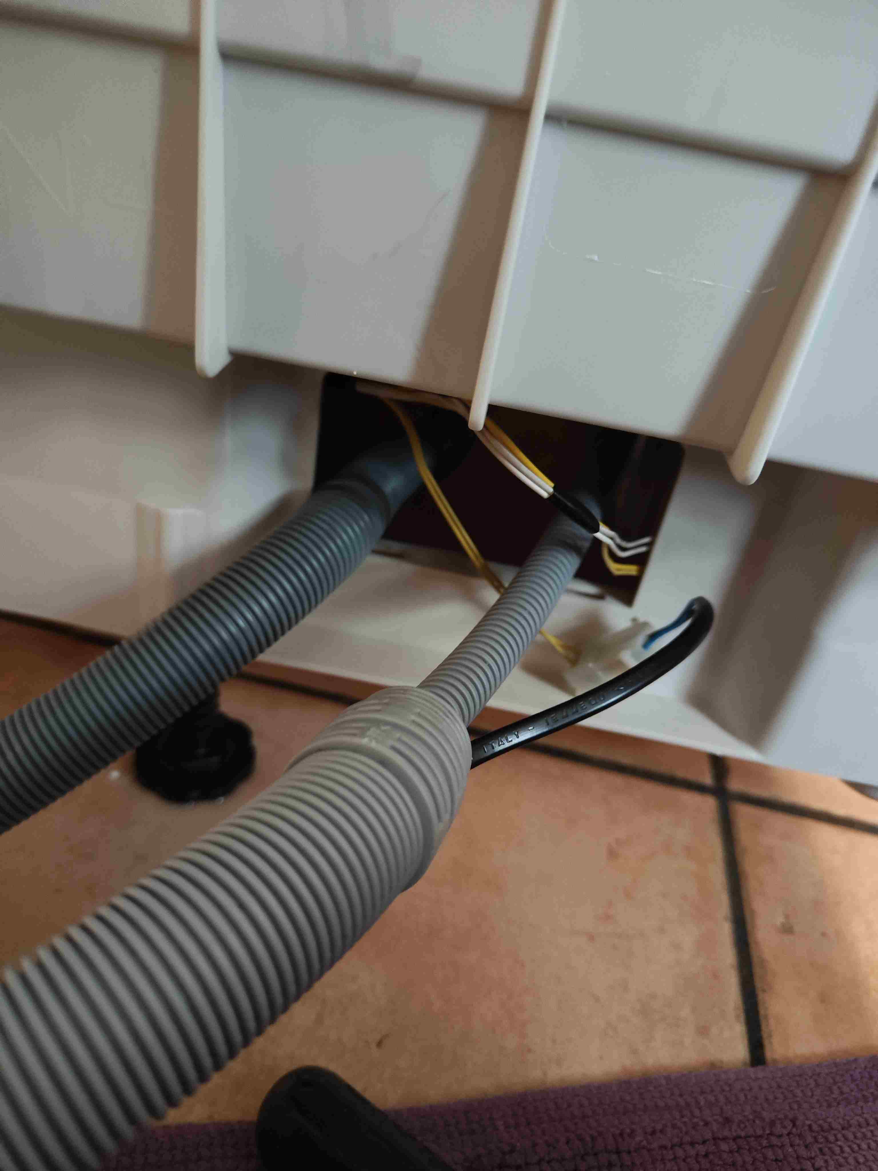

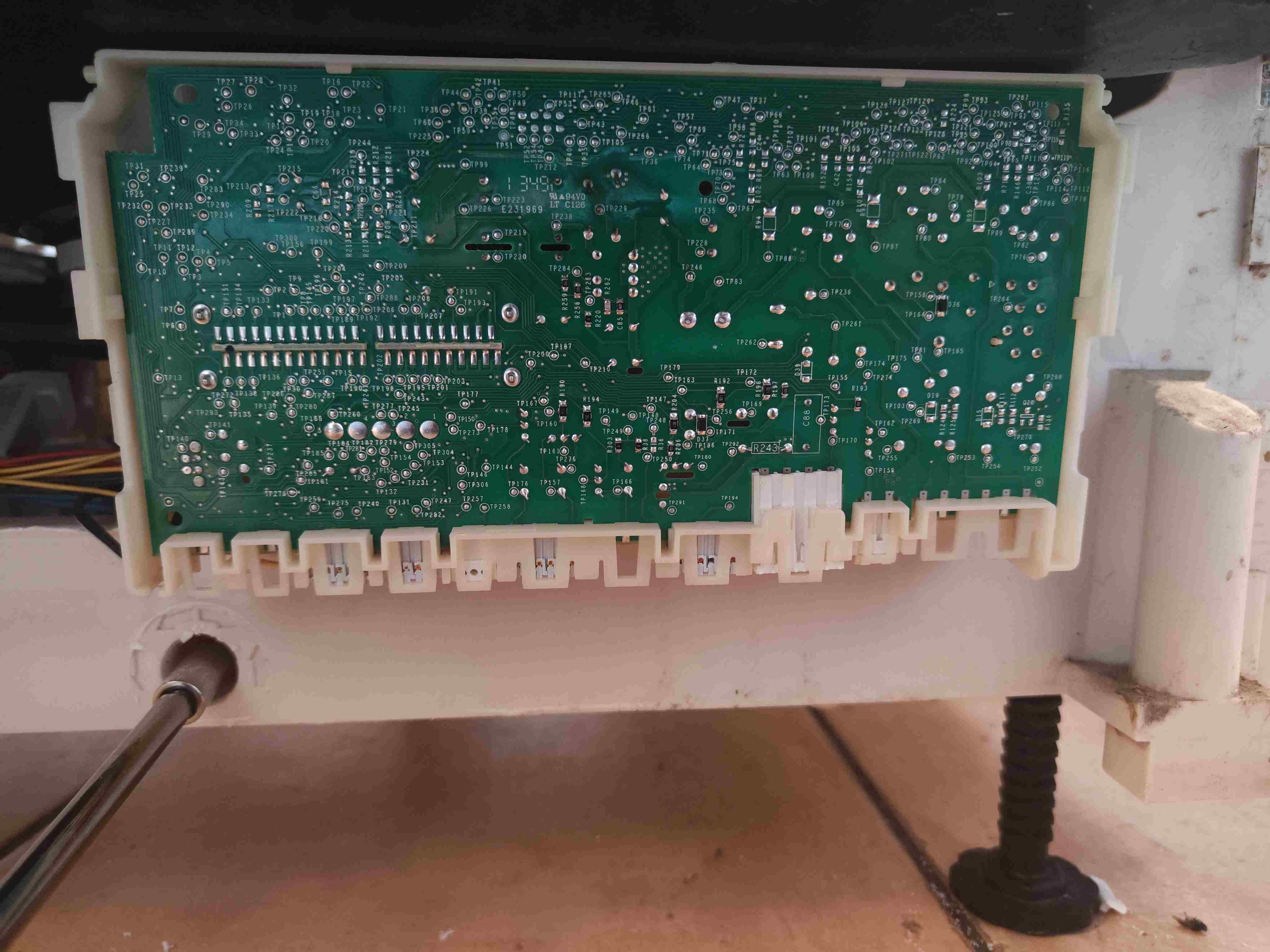

perdita acqua da air break
Buongiorno
chiedo aiuto ai più esperti .
La mia lavastoviglie Indesit  dif 14b1 perde acqua dal "buco" interno dove è attaccata la vaschetta dell'air break, ne ho comprata una nuova sostituta ma continua a perdere  con il risultato che la lavastoviglie mi si riempie d'acqua, con continui scarichi, e a volte mi esce anche dal davanti.
Ho pensato che sia andato l'addolcitore... ma non so.. ho provato a smontarlo ma non è facilissimo.Si può pulire??
Posso fare altro cosa mi consigliate?
Grazie 1000 a tutti.
Cioè, carica acqua in vasca da spenta? Se chiudendo il rubinetto di carico smette di farlo è colpa dell'elettrovalvola
si riempie la vasca dentro, se chiudo rubinetto di carico non lo fa più. Ma l'acqua trafila dentro dalla vaschetta airbreack
Modificato: da Simone Mazzali
Sostituisci l’elettrovalvola  , se è tuttuno col tubo  , devi sostituire tutto il tubo acquastop , il cui terminale è collegato sotto l’Air break
Modificato: da Stefano Dalmo
ok perfetto la compro e provo grazie mille gentilissimi
spero di risolvere
Il 22/2/2024 alle 20:36 , Stefano Dalmo ha scritto:
Sostituisci l’elettrovalvola  , se è tuttuno col tubo  , devi sostituire tutto il tubo acquastop , il cui terminale è collegato sotto l’Air break
scusate ho preso l'elettrovalvola ma non trovo dove si trova per cambiarla , se seguo il tubo di carico va direttamente nella vaschetta air break, non capisco.. ho smontato dove entrano i tubi ma non vedo nulla , può essere che sia esterna? quella della ultima foto?..
Modificato: da Simone Mazzali
Scusa , ma allora che elettrovalvola hai comprato ?
Nel tuo caso devi sostituire tutto  il tubo acqua stop , è completo di fili ed elettrovalvola.
Ultime due foto  , e devi smontare la fiancata  per il collegamento idraulico.
8 ore fa, Stefano Dalmo ha scritto:
ne ho presa una sbagliata, diceva compatibile ma non lo era. si ho preso ora quella giusta con tutto il tubo.
mi arriverà tra qualche giorno. grazie
Simone Mazzali
buongiorno arrivata oggi elettrovalvola sostituita ma ora non carica più acqua, non so se ho fatto del casino io nel smontarla a livello del connettore, perché in quel punto ho visto che si è tutto annerito sembra un po' bruciato. cosa posso fare ora non va più né con nuova ne con vecchia elettrovalvola.
Ho staccato la spina quando l'ho staccato.. non capisco..
vi giro le foto. che faccio la butto?
10 minuti fa, Simone Mazzali ha scritto:
ora non va più né con nuova ne con vecchia elettrovalvola
Ma almeno si accende? E se sì, cosa fa?
Sembra la sfiammata di un "corto", speriamo che non abbia fatto danni. Prova a pulirlo passando delicatamente la lama di un cacciavite sui contatti, così si può vederne lo stato
Simone Mazzali
5 minuti fa, UABC80 ha scritto:
Ma almeno si accende? E se sì, cosa fa?
Sembra la sfiammata di un "corto", speriamo che non abbia fatto danni. Prova a pulirlo passando delicatamente la lama di un cacciavite sui contatti, così si può vederne lo stato
si accende si , ma va in errore non carica.. ho provato a passarci svitol riattiva contatti ma niente..
non carica ora provo a pulire ancora.. ma non la vedo bene..
Modificato: da Simone Mazzali
Stefano Dalmo
Ma come hai fatto a fare quel corto!!!
sono saltati dei componenti sulla scheda , come minimo il triac
Simone Mazzali
4 minuti fa, Stefano Dalmo ha scritto:
Ma come hai fatto a fare quel corto!!!
sono saltati dei componenti sulla scheda , come minimo il triac
sinceramente non ne ho idea.. mi viene il dubbio di non aver staccato la spina.. ma non credo..
boh.. credo di dover cambiare lavastoviglie
Stefano Dalmo
Se  vedo bene , hai poco da pulire  .
taglia i cavi e metti un connettore mammut  . Se non funziona devi controllare la scheda .
se non lo hai fatto tu , lo ha fatto il contatto con l’umidità  /acqua sulla base
Modificato: da Stefano Dalmo
Simone Mazzali
41 minuti fa, Stefano Dalmo ha scritto:
51 minuti fa, Stefano Dalmo ha scritto:
niente ho messo i mammut ma non carica.. controllare la scheda cosa intendi non credo di esserne in grado 😅
Stefano Dalmo
Un controllo inizialmente visivo , per vedere se vi sono comportamenti  saltati , ma con quel tipo di sfiammata su tutto il connettore  ho molti dubbi che non si trovi niente.
Simone Mazzali
28 minuti fa, Stefano Dalmo ha scritto:
Un controllo inizialmente visivo , per vedere se vi sono comportamenti  saltati , ma con quel tipo di sfiammata su tutto il connettore  ho molti dubbi che non si trovi niente.
la scheda mi sembra ok non vedo parti nere... non so cosa potrei fare..
Simone Mazzali
4 minuti fa, UABC80 ha scritto:
E dall'altro lato?
dall'altro lato è coperta dalla scatola, dovrei staccare tutti i connettori e poi chi li rimette al posto giusto? 😅... ma ho guardato dalle fessure mi sembra a posto..
non so magari è saltato solo il connettore? ho seguito il cavo e dove arriva in scheda è pulito.. non ci sono segni di bruciature, quel cavo parte dalla scheda poi si sdoppia una parte va all'elettrovalvola l'altra va con un altro connettore alla vaschetta del sale.. . non so ci vuole un miracolo
Alessio Menditto
Simone per favore non quotare tutto ogni volta, non serve e rende la lettura sfiancante, quota solo se strettamente necessario.
Stefano Dalmo
Lascia stare i miracoli , quelli servono per altre cose .
Se non sai cosa fare ,  nel senso di saldare dissaldare o verificare componenti , lascia stare , peggiorare non serve .
Tanto se pure trovassi un componente saltato , cosa faresti ?
Al limite trova qualcuno che sappia fare qualcosa  di questo
Simone Mazzali
1 ora fa, UABC80 ha scritto:
mi piacerebbe non quotare ma da cellulare è praticamente impossibile!!
se faccio rispondi me lo fa in automatico.. non capisco come non farlo!
Va bè, comunque grazie per l'aiuto a tutti. Ne ho appena comprata una nuova.
L'errore è stato forse bagnare il connettore e rimettendo corrente sarà saltato.
Ero vicino alla risoluzione ma tutto è andato in fumo.. pace ci ho provato!
