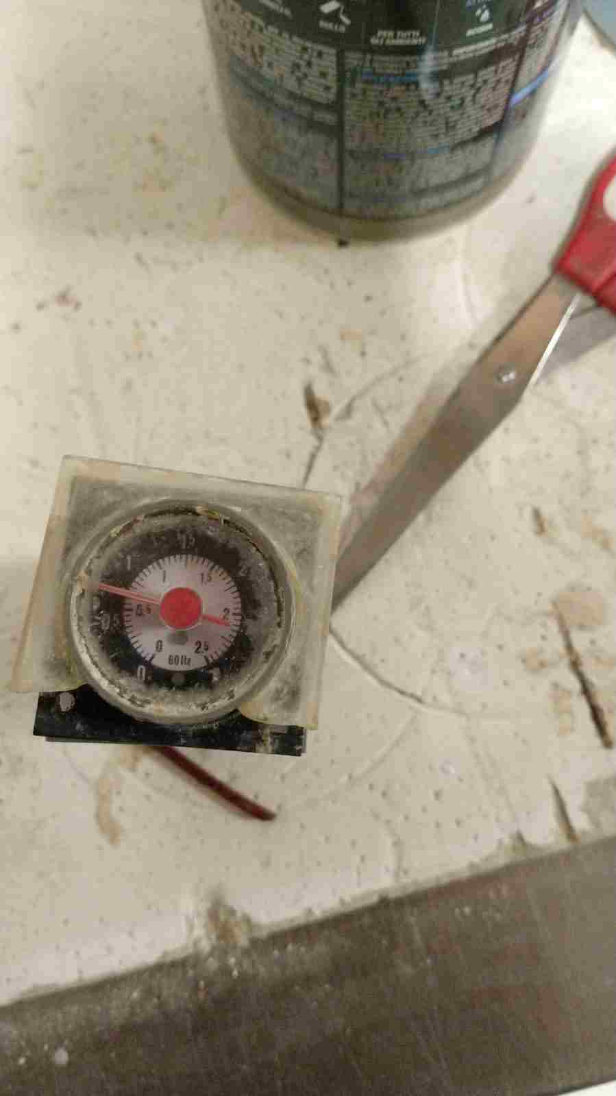

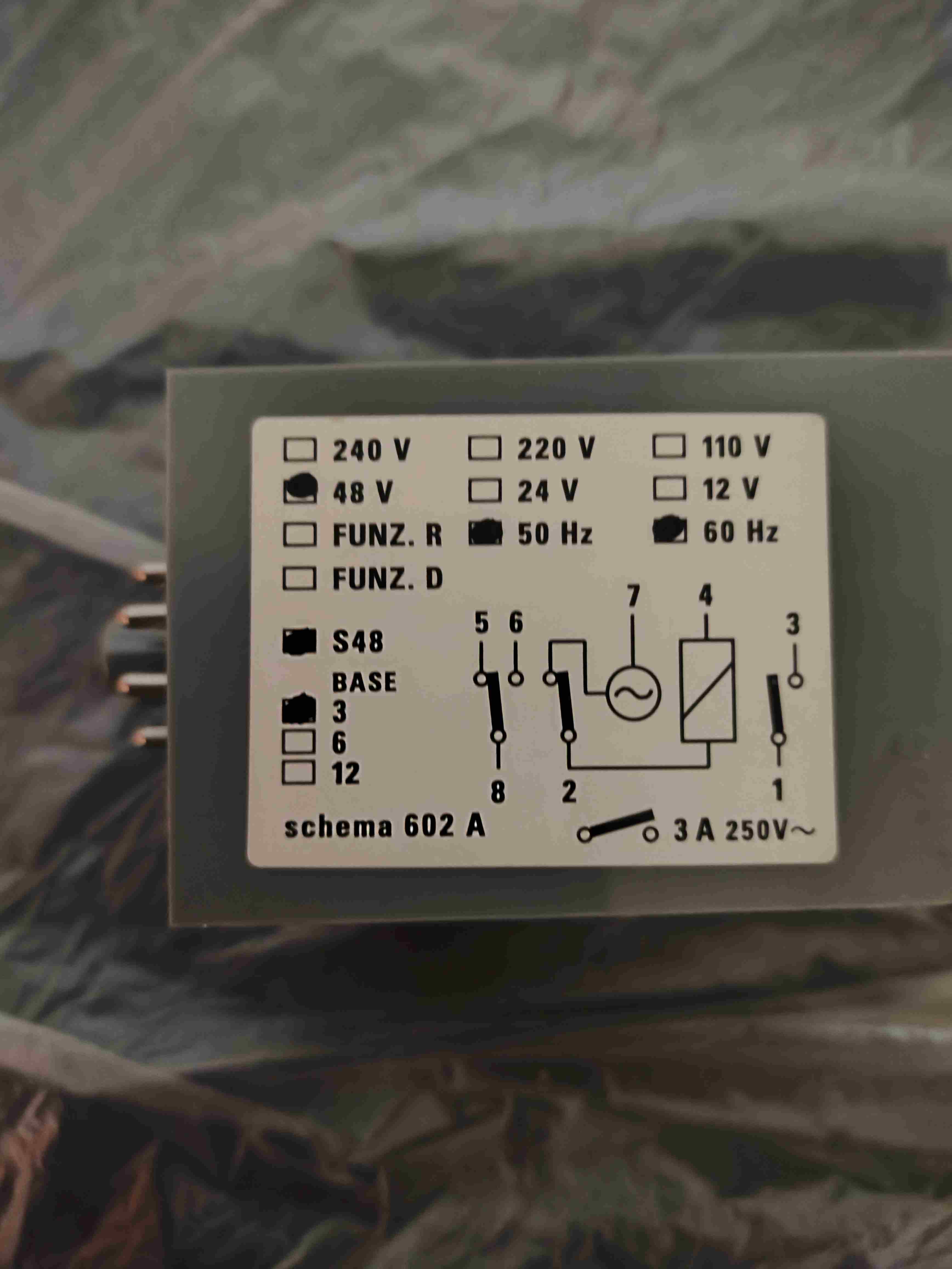

Temporizzatore da sostituire
Ciao
Ho due temporizzatori di un'impastatrice da sostituire in quanto le ghiere per selezionare i minuti sono entrambe rotte
Il modello dovrebbe essere un s48 schema 602
Sapete se c'è qualche alternativa? Li ho trovati a 200 Euro l'uno
Domani mi disegno lo schema e guardo se è possibile sostituirli con degli omron h3cr a8 (quale variante? la E andrebbe bene? Per questo voglio farmi lo schema)
Avete idee ed esperienze su questi modelli?
Allego le foto dei temporizzatori
Anche qualcosa di digitale non sarebbe male ma devono essere semplici e con impostazione fissa, esempio 10 min e quando avviati partire sempre da 10 min.
Ciao
