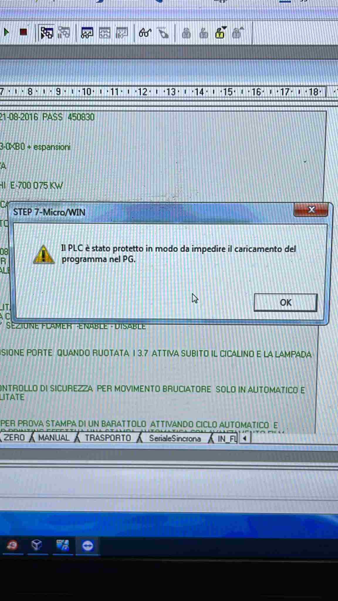

giorgiosa Inserito: 23 febbraio 2024 Segnala Inserito: 23 febbraio 2024 microwin il plc è stato protetto in modo da impedire il caricamento del programma
dina_supertramp Inserita: 23 febbraio 2024 Segnala Inserita: 23 febbraio 2024 (modificato) Non ci fai nulla senza password, puoi solo cancellare tutta la memoria e ricaricare il progetto, se lo possiedi. Il PLC è protetto col più alto livello (4) di protezione. Vedi manuale di sistema S7-200, è tutto spiegato. Modificato: 23 febbraio 2024 da dina_supertramp
giorgiosa Inserita: 23 febbraio 2024 Autore Segnala Inserita: 23 febbraio 2024 io ho la password ma non ho modo di inserirla e di trasferire
