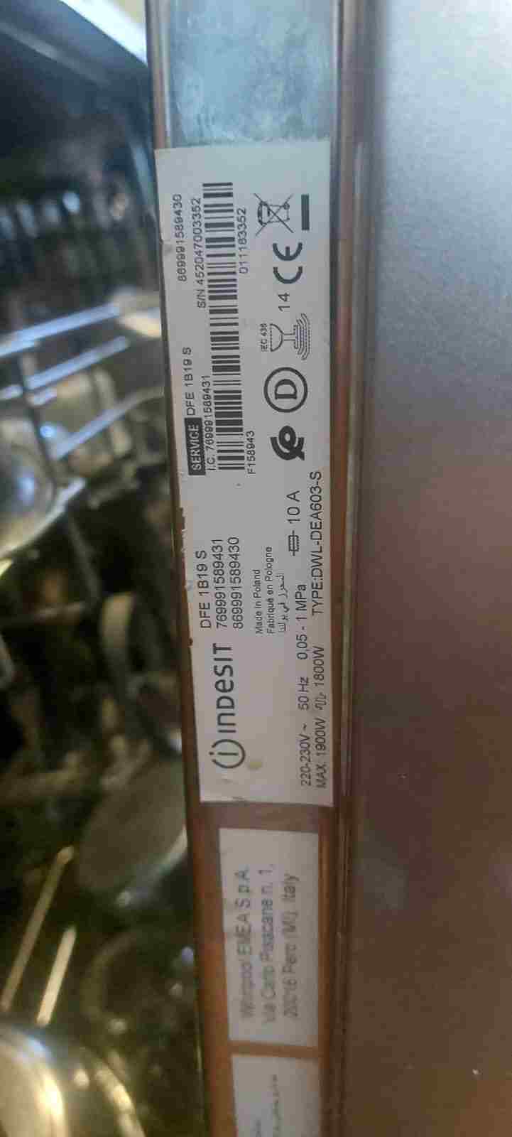

pissibubi Inserito: 23 febbraio Segnala Share Inserito: 23 febbraio (modificato) Buonasera a tutto il Forum,Ho un problema con la lavastoviglie indesit che mi fa' impazzire,la accendo do il via, inizia a scaricare dura un minuto e mezzo circa,poi emette tre beep due corti uno lungo poi si ferma, ho controllato il pressostato, il tubicino e' libero il contatto e' normalmente aperto, se soffio si chiude,ho controllato il micro antiallagamento,e' normalmente chiuso,se alzo il polistirolo si apre,mi chiedevo la macchina ha anche il sensore owi oltre il pressostato potrebbe avere a che fare? non so' su cosa poter andare avanti.la cosa mi angoscia,vi prego aiutatemi.Grazie. Modificato: 23 febbraio da pissibubi Link al commento Condividi su altri siti More sharing options...
pissibubi Inserita: 24 febbraio Autore Segnala Share Inserita: 24 febbraio Nessuno riesce a darmi qualche consiglio? forse non ho spiegato bene il broblema? Grazie. Link al commento Condividi su altri siti More sharing options...
michpao Inserita: 24 febbraio Segnala Share Inserita: 24 febbraio Intanto non sollecitare le risposte (vietato dal regolamento) e metti modello esatto (meglio foto etichetta). Controlla quanta acqua ha caricato, aprendo la porta appena va in allarme? Link al commento Condividi su altri siti More sharing options...
pissibubi Inserita: 24 febbraio Autore Segnala Share Inserita: 24 febbraio Chiedo scusa. il modello e' indesit DWL-dea 603-s, non carica l'acqua,appena accendo inizia a scaricare,dura due minuti sempre a scaricare e poi si ferma emettendo tre beep senza segnalare led di allarmi, praticamente non parte il consenso a caricare l'acqua.Mi scuso di nuovo. Link al commento Condividi su altri siti More sharing options...
UABC80 Inserita: 24 febbraio Segnala Share Inserita: 24 febbraio Controlla se arriva acqua all'elettrovalvola (quindi lo stato del rubinetto di carico e se il filtro a monte è pulito) e se le arriva tensione quando dovrebbe caricare Link al commento Condividi su altri siti More sharing options...
piergius Inserita: 24 febbraio Segnala Share Inserita: 24 febbraio Dalla descrizione sembrerebbe non portare a termine lo Scarico iniziale . Consiglio di mantenere lo scarico nel Lavello fino al completo ripristino del funzionamento . 30 secondi dopo l' Avvio prova a sfilare il tubicino dal Pressostato e fai sapere cosa succede ! - Controllerei se tra il Pozzetto e il tubicino che va al Pressostato vi siano delle incrostazioni ad alterare la forma della Camera di Compressione e la percezione del livello da parte del Pressostato . - Buona giornata ! Link al commento Condividi su altri siti More sharing options...
pissibubi Inserita: 24 febbraio Autore Segnala Share Inserita: 24 febbraio Vi ringrazio per le risposte.ma il pressostato l'ho controllato,sfilato il tubicino non succede niente,l'acqua arriva all'elettrovalvola,ma se non smette di scaricare, non arriva tensione alla bobina, vorrei poter sapere all'inizio del programma inizia a scaricare per un po' di tempo,dopo dovrebbe fermarsi e iniziare a caricare ma si ferma come avesse finito,cosa dovrebbe far partire l'elettrovalvola? Grazie a tutti. Link al commento Condividi su altri siti More sharing options...
michpao Inserita: 24 febbraio Segnala Share Inserita: 24 febbraio 1 ora fa, pissibubi ha scritto: inizia a scaricare per un po' di tempo,dopo dovrebbe fermarsi e iniziare a caricare ma si ferma come avesse finito Questo succede perché alla scheda non arriva il consenso di vuoto .... Siccome non siamo lì con te le prove le devi fare tu (spina staccata) con l’aiuto del tester: 1) contatto aperto pressostato quando pozzetto è vuoto, poi metti acqua che supera di 2 dita il filtro e il contatto deve dare chiuso. 2) già che stai facendo misure prova anche la resistenza della bobina elettrovalvola di carico. Link al commento Condividi su altri siti More sharing options...
pissibubi Inserita: 24 febbraio Autore Segnala Share Inserita: 24 febbraio E' ripartita!! ma non so' come... ho provato a staccare il tubicino del pressostato dal lato pozzetto e ho inserito del fil di ferro per stasare,ed e' ripartita,bene direte voi,ma allora quando staccavo il tubicino dal lato pressostato a macchina in marcia non avrebbe dovuto partire? mistero. Comunque Grazie a chi tiene attivo questo splendido Forum. E grazie a tutti voi. Link al commento Condividi su altri siti More sharing options...
michpao Inserita: 24 febbraio Segnala Share Inserita: 24 febbraio 3 ore fa, michpao ha scritto: Questo succede perché alla scheda non arriva il consenso di vuoto .... 23 minuti fa, pissibubi ha scritto: inserito del fil di ferro per stasare,ed e' ripartita La prossima volta sai già come intervenire 😉 Link al commento Condividi su altri siti More sharing options...
pissibubi Inserita: 24 febbraio Autore Segnala Share Inserita: 24 febbraio 8 minuti fa, michpao ha scritto: La prossima volta sai già come intervenire 😉 👍 Link al commento Condividi su altri siti More sharing options...
