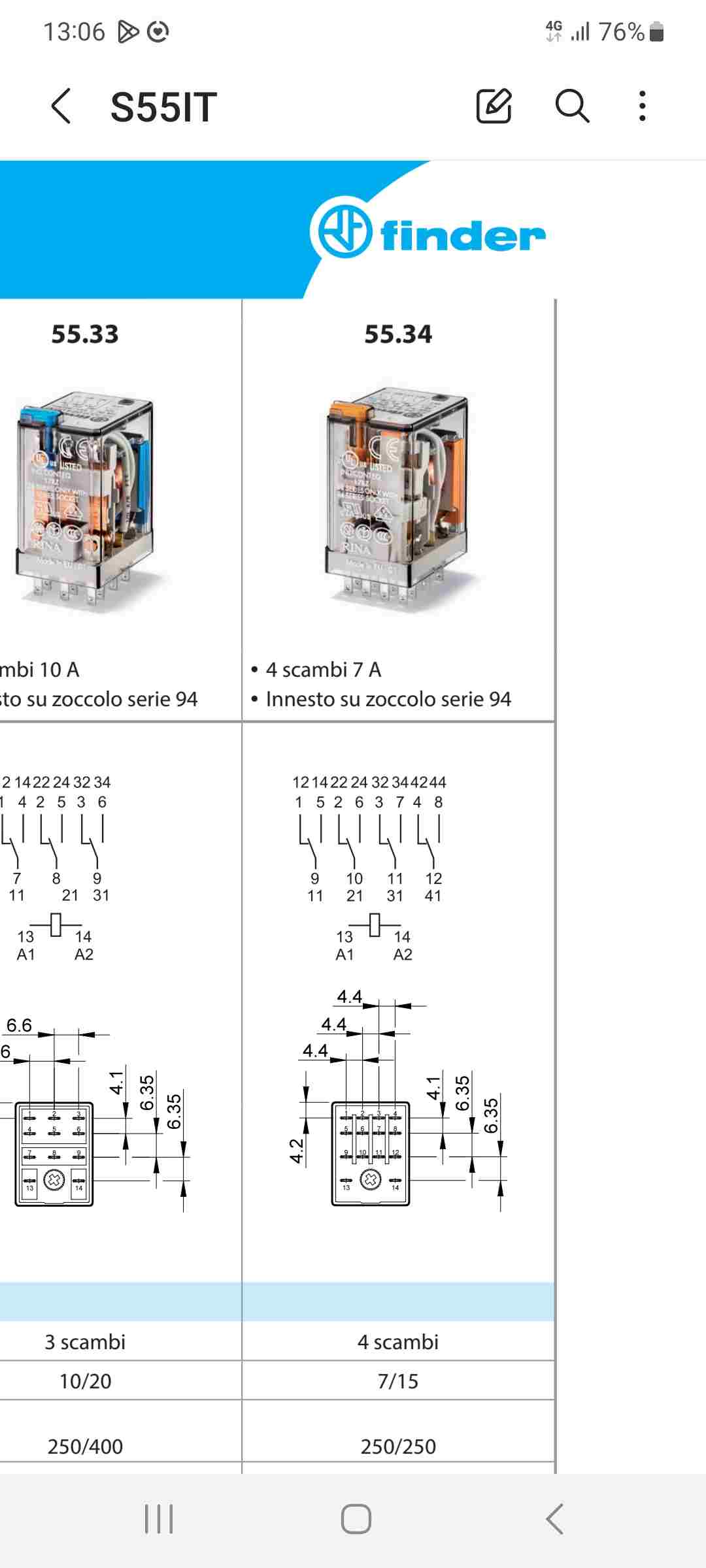

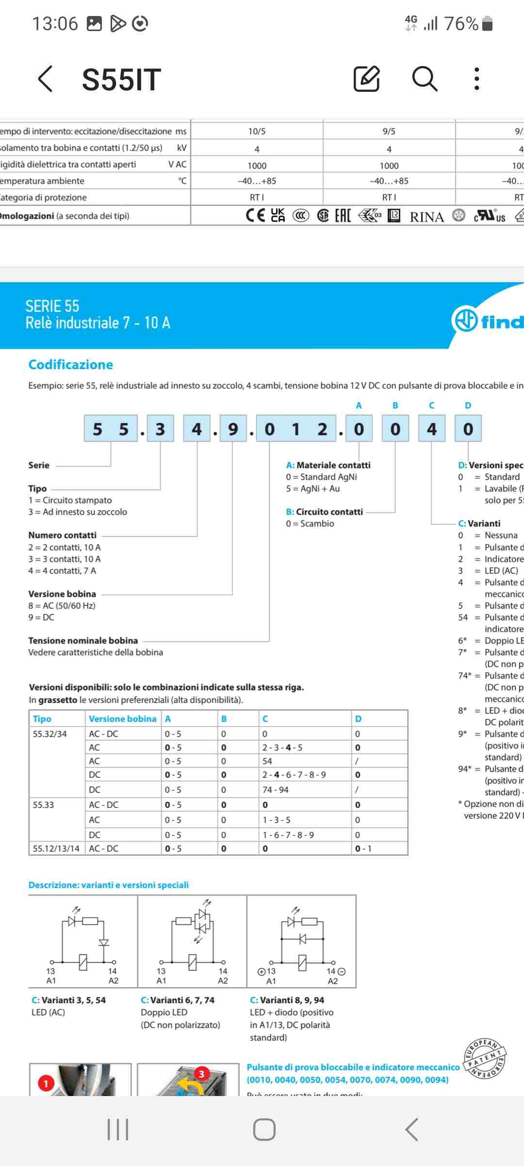

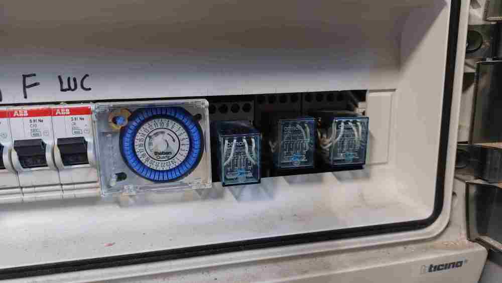

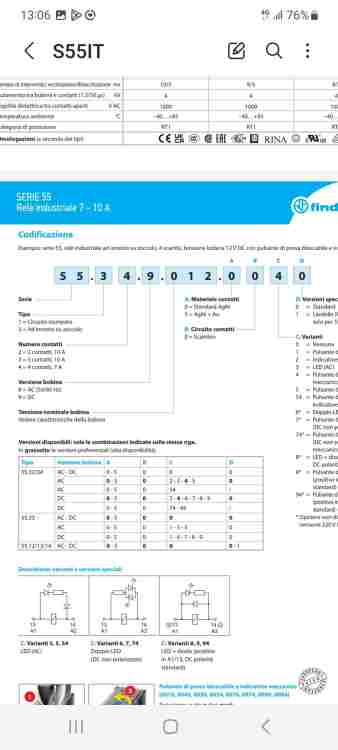

Sostituzione Relè Omron MY4J 220/240 Vac 14 pin
Really Need A Relay
Prima volta che posto su questo forum spero di aver azzeccato la sezione giusta.
Devo sostituire un relè marca Omron modello MY4J 220/240 Vac 14 pin, sembra sia fuori produzione ormai, potete suggerirmi un relè compatibile come caratteristiche?
Grazie in anticipo a chi vorrà condividere la propia conoscenza in materia.
Relè Omron MY4J 220-240 VAC 14 Pin.jpg
su internet lo trovo a 10 euro, oppure qualsiasi rele' a 14pin monostabile da 220-240v ac
Esempio   finder  serie 55   4 scambi   il codice è  55.34.8.230       trovi la codifica sul sito finder
Modificato: da luigi69
Really Need A Relay
Grazie Nicola e Luigi per il suggerimento! Alla fine ho acquistato il Finder 55.34.
