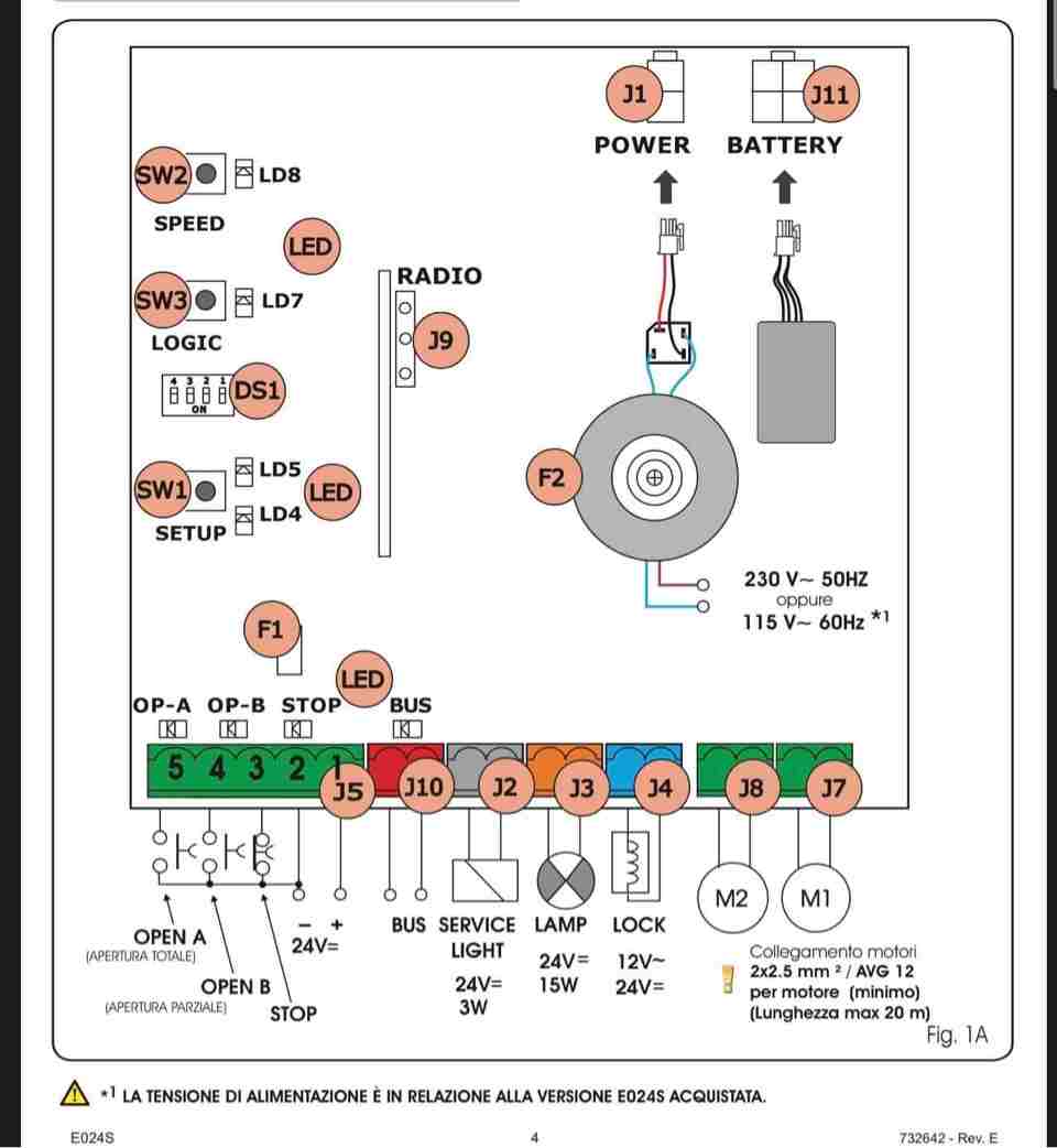

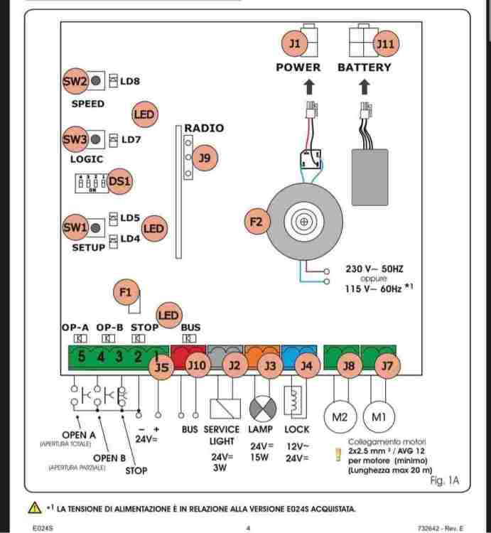

Vincenzofaac Inserito: 23 febbraio Segnala Share Inserito: 23 febbraio Salve, ho un Kit Faac handy 24 volt da montare. volevo sapere, avendo 4 fotocellule e un selettore a chiave, su quali morsetti dovrei collegarli Link al commento Condividi su altri siti More sharing options...
ROBY 73 Inserita: 23 febbraio Segnala Share Inserita: 23 febbraio Ciao Vincenzofaac, 2 ore fa, Vincenzofaac ha scritto: volevo sapere, avendo 4 fotocellule e un selettore a chiave, su quali morsetti dovrei collegarli Le fotocellule sui morsetti BUS ed il selettore a chiave sui morsetti 2 Comune e 5 Open-A. https://www.elettroonline.it/wp-content/uploads/2016/03/E024S_manuale.pdf Attenzione che le fotocellule vanno configurate a dovere come da manuale: https://www.faac.co.uk/productfiles/350_Manual_rad82D31.pdf e cioè quelle esterne in Chiusura con il solo di 1 in ON, mentre quelle interne in Apertura e Chiusura con il solo dip 2 in ON Facci sapere i risultati Link al commento Condividi su altri siti More sharing options...
Roberto Garoscio Inserita: 23 febbraio Segnala Share Inserita: 23 febbraio Se sono foto e selettore Bus, nel J10, comunque nelle istruzioni allegate trovi tutto spiegato bene, anche perché poi devi iscriverli. Link al commento Condividi su altri siti More sharing options...
