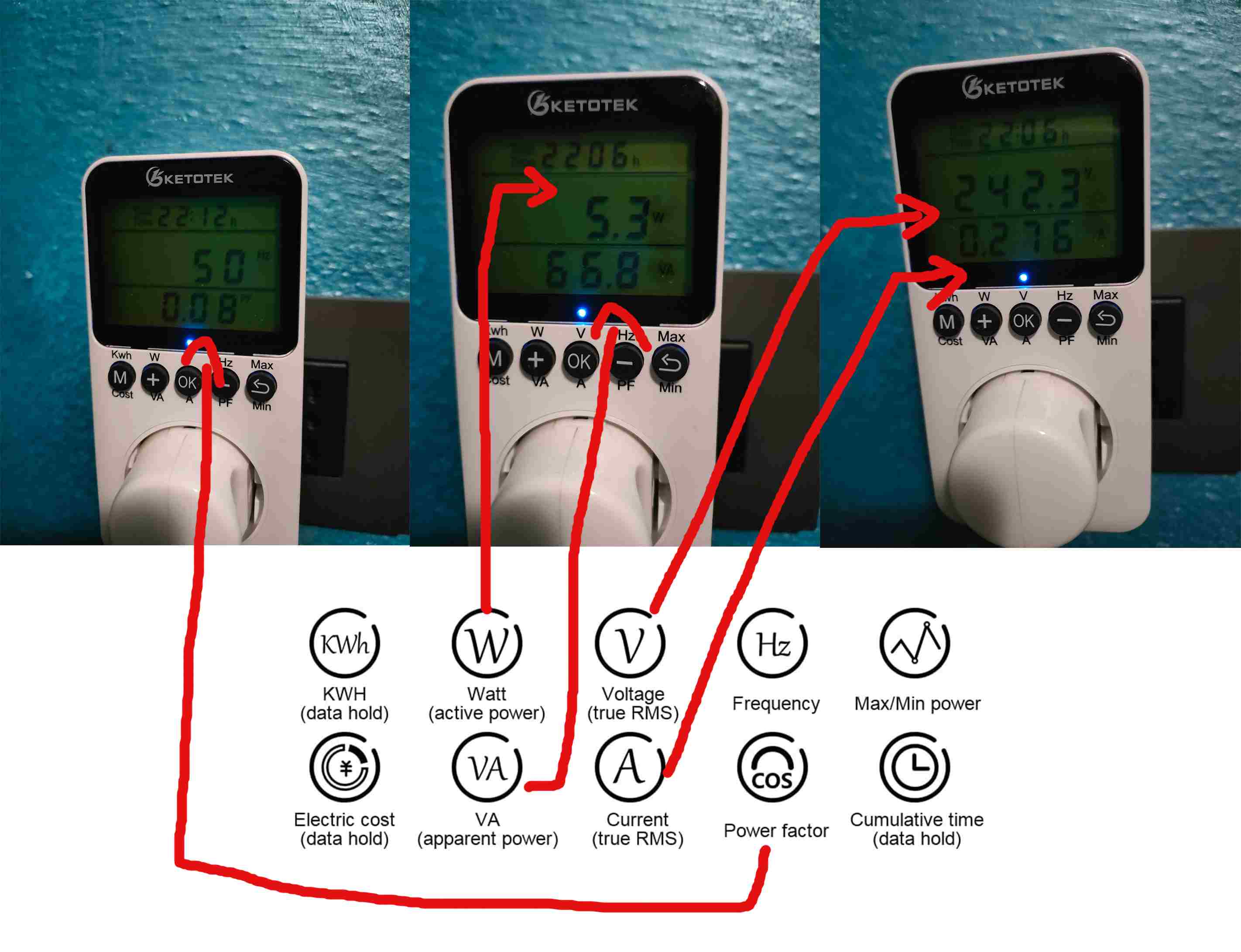

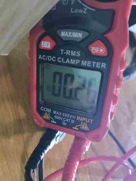

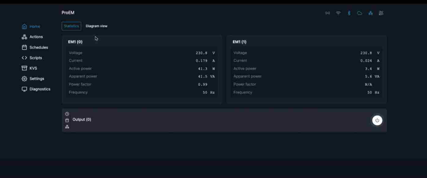

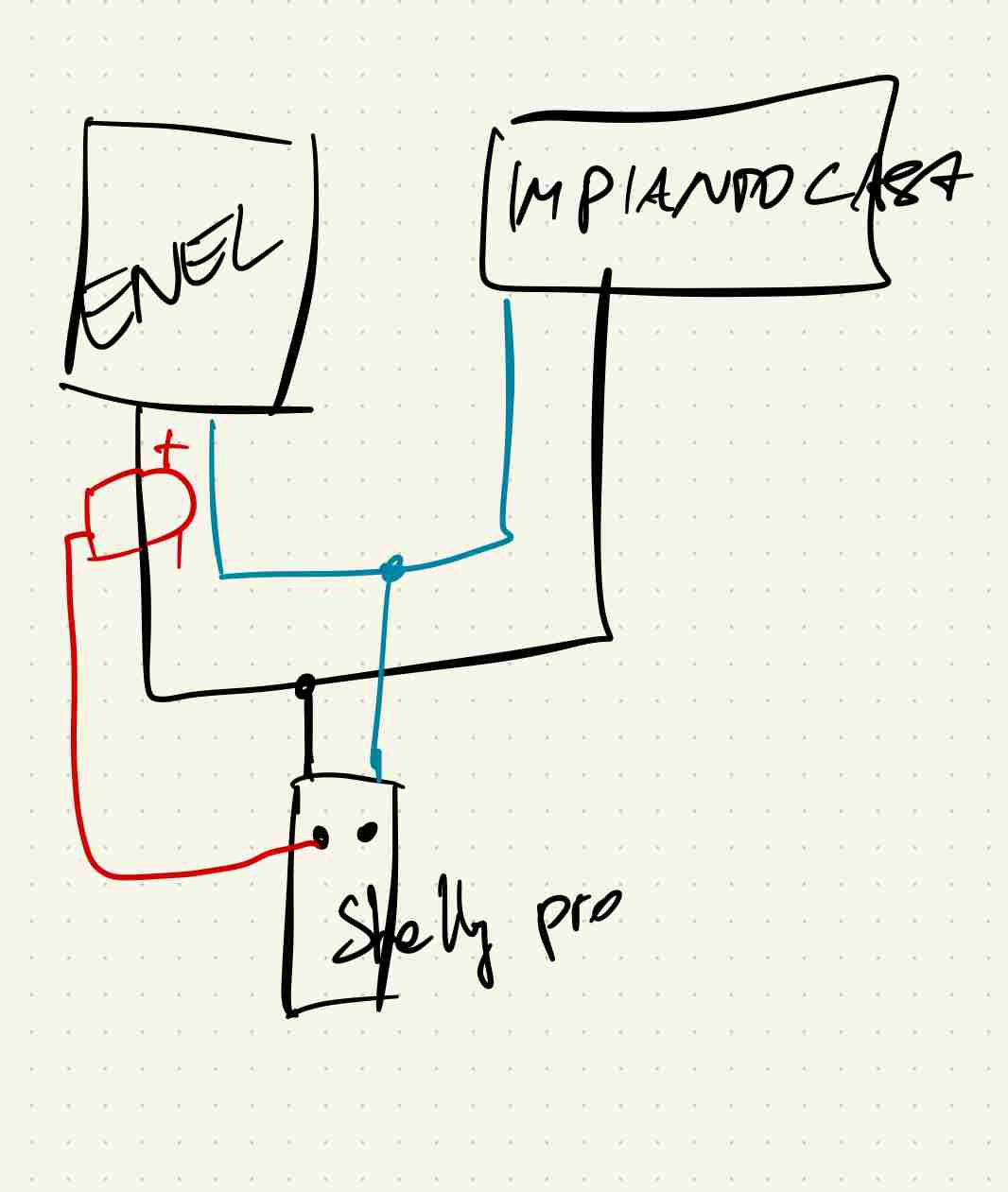

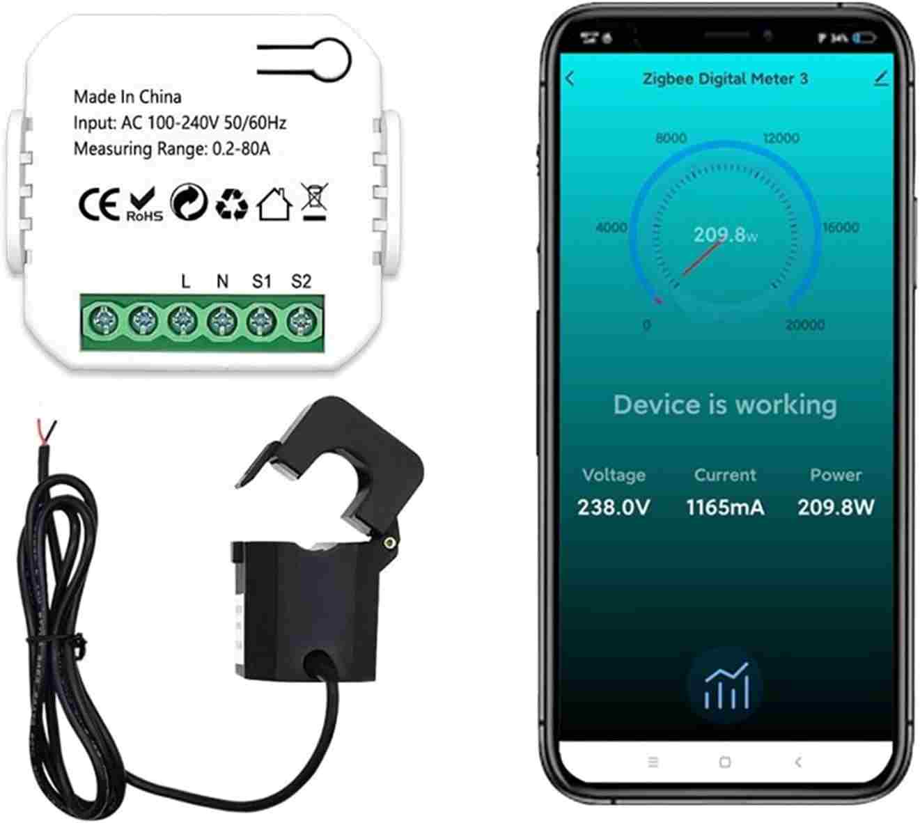

click0 Inserita: 25 febbraio 2024 Segnala Inserita: 25 febbraio 2024 (modificato) Il 24/02/2024 alle 22:28 , NicolaRic ha scritto: di notte con batterie scariche e consumo del contatore fra 680-730w segna 3.8-4.3A (valori massimi e minimi), quindi fra 912w e 1032w (mi arrivano 239.7v) Expand mmhh quando misuri una corrente X (3,8-4,3 A) avrai che la corrente è causata, da una componente di carico reattivo e da una componente di carico attivo (potenza reattiva, potenza attiva VAR e W) contemporaneamente presenti, in base alla tipologia di carico queste due potenze sono indistinguibili misurando la sola corrente, a patto che tu non conosca anche il "fattore di potenza" (cosf) potenza attiva =V*I*cosf potenza reattiva = V*I*senf per cui è "errato" dire che V*I fa una potenza attiva (W), ma ottieni una terza cosa, ovvero una potenza apparente (che pero non te ne fai nulla) "un carico fittizio" che esprime la massima potenza ottenibile (a cosf 1 o senf 1) nel tuo caso hai: potenza attiva 680w corrente 3,8 tensione 240 per cui : cosf 0,67 , potenza reattiva 608 var Modificato: 25 febbraio 2024 da click0
NicolaRic Inserita: 25 febbraio 2024 Autore Segnala Inserita: 25 febbraio 2024 Il 25/02/2024 alle 09:59 , click0 ha scritto: mmhh quando misuri una corrente X (3,8-4,3 A) avrai che la corrente è causata, da una componente di carico reattivo e da una componente di carico attivo (potenza reattiva, potenza attiva VAR e W) contemporaneamente presenti, in base alla tipologia di carico queste due potenze sono indistinguibili misurando la sola corrente, a patto che tu non conosca anche il "fattore di potenza" (cosf) Expand ok, mi sono armato di prolunga volante e per prima cosa ho riprovato a testare la pinza su carichi resistivi (stufa e friggitrice) e li' non ci sono problemi, segna 0 quando deve segnare 0 e ±0.2A sul carico a seconda di come e' messa la pinza, ma comunque i valori sono simili. le immagini sono invece di dove ho collegati 2 pc, amplificatore, monitor e alimentatori vari da "spenti". Quindi prendo atto che effettivamente non distingue le due potenze, visto che se fosse solo W=V*I con 0,26A a 240V avrei 63W, ma il misuratore da presa riferisce solo 5W. presumo inoltre che effettivamente quei due cavi del contatore non sono in uscita dall'inverter, e che la potenza reale in uscita e/o entrata dal contatore enel era 0? ed i misuratori a pinza con monitoraggio tramite app come fanno? sanno distinguere fra reale e apparente ed entrata/uscita? devo optare per quelli con lettore del led?
click0 Inserita: 25 febbraio 2024 Segnala Inserita: 25 febbraio 2024 (modificato) Il 25/02/2024 alle 13:20 , NicolaRic ha scritto: visto che se fosse solo W=V*I con 0,26A a 240V avrei 63W, ma il misuratore da presa riferisce solo 5W. Expand che ho scritto? il cosf te lo sei perso per strada ??? W=V*I*cosf= 240*0.26*0.08 = 4,992W conto torna... e non sbaglia la pinza, perché misura una CORRENTE non una potenza compra una pinza che misura una potenza misurerai pure la potenza ma la corrente non cambia sbagli quando: Il 25/02/2024 alle 13:20 , NicolaRic ha scritto: prima cosa ho riprovato a testare la pinza su carichi resistivi (stufa e friggitrice) e li' non ci sono problemi, segna 0 quando deve segnare 0 e ±0.2A sul carico a seconda di come e' messa la pinza, ma comunque i valori sono simili. Expand W=v*I*cosf = 240 * AAA * 1= XXX su un carico resistivo hai un cosf = 1 ... Modificato: 25 febbraio 2024 da click0
click0 Inserita: 25 febbraio 2024 Segnala Inserita: 25 febbraio 2024 (modificato) allo stesso tempo sul tuo carico, hai che il senf è quasi all'unità, perché vale 0.9967 ecc (calcolato partendo dal cosf, applichi acrcos e calcoli il seno 😃) quindi la potenza reattiva vale V*I*senf= 240*0.26*0.9967 = 62,19 var Il 25/02/2024 alle 13:20 , NicolaRic ha scritto: fosse solo W=V*I con 0,26A a 240V avrei 63W Expand i tuoi sono 63 w var un varmetro di darebbe la misura diretta cosi come un wattmetro ti da una misura di potenza Modificato: 25 febbraio 2024 da click0
NicolaRic Inserita: 25 febbraio 2024 Autore Segnala Inserita: 25 febbraio 2024 Il 25/02/2024 alle 13:41 , click0 ha scritto: che ho scritto? il cosf te lo sei perso per strada ??? Expand stavo solo confermando dicendo, appunto, che se fosse stato come pensavo all'inizio avrei valori scorretti. non ho messo in dubbio che, al netto di variazioni decimali dovute anche solo all'istante in cui scatto la foto, i tuoi calcoli tornino. quel che mi interessava sapere e' se quei prodotti sui 40-70 euro che consistono in una pinza e, se va bene, due morsetti per leggere la tensione (altri fanno semplicemente immettere un valore fisso) siano precisi nella misura di potenza reale, presumo di no? altrimenti dovrei prendere quelli a morsettiera e metterlo sotto al contatore, ma o hanno un costo molto superiore, non hanno app, o non vedo dichiarino esplicitamente gli amp massimi, ed in linea generale non mi fiderei a fargli passare, potenzialmente, i 6kw nominali del mio impianto fv. e tanto per curiosita', anche i megnetotermici rilevano solo la corrente apparente, quindi scatterebbero anche nel caso di carichi puramente reattivi?
NicolaRic Inserita: 25 febbraio 2024 Autore Segnala Inserita: 25 febbraio 2024 ringrazio poi di avermi suggerito il misuratore da presa, l'avevo preso per non ricordo se lavatrice o asciugatrice che scattava, inizialmente l'avevo escluso come strumento da prendere sul serio da quando l'elettricista mi ha detto che era una ciofeca visto che con la sua pinza non gli tornavano i conti. ora capisco che c'e' altro dietro, anche se non comprendo esattamente il concetto (matematicamente vedo che e' semplice, concettualmente no)
click0 Inserita: 25 febbraio 2024 Segnala Inserita: 25 febbraio 2024 Il 25/02/2024 alle 14:46 , NicolaRic ha scritto: quel che mi interessava sapere e' se quei prodotti sui 40-70 euro che consistono in una pinza e, se va bene, due morsetti per leggere la tensione (altri fanno semplicemente immettere un valore fisso) siano precisi nella misura di potenza reale, presumo di no? Expand se uno strumento nasce per misurare la potenza lo fa (magari non al mW, ma è nato per quello...) ma esiste tutto e il contrario di tutto (esistono schede di memoria che dichiarano 10 terabyte ma poi sono farlocche anche se ti mostrano di essere da 10 terabyte) crearsi una misura di potenza usando la tensione e la corrente con i "tuoi strumenti" (la tua pinza non fa misura di potenza o di cosf) "non puoi" (ti manca il cosf) una pinza che misura anche la potenza, con tensione e corrente ti da anche una misura di potenza (e fatta per quello) (il tuo strumento a spina, prende corrente e tensione e ti da una potenza e se fosse "costruito" opportunamente, una misura di reattiva) Il 25/02/2024 alle 14:46 , NicolaRic ha scritto: la corrente apparente Expand che non esiste, esiste la corrente ed è sempre e solo una (considerarle divise, perché solitamente la gente comprende meglio) infatti, nei calcoli, uso sempre la stessa corrente Il 25/02/2024 alle 14:46 , NicolaRic ha scritto: anche i megnetotermici rilevano solo la corrente apparente, quindi scatterebbero anche nel caso di carichi puramente reattivi? Expand un carico puramente reattivo assorbe corrente, un magnetotermico lavora "a corrente", per cui gli importa solo di quella in "modo accademico" fai circolare migliaia di amper, consumando pochi watt
NicolaRic Inserita: 25 febbraio 2024 Autore Segnala Inserita: 25 febbraio 2024 Il 25/02/2024 alle 15:18 , click0 ha scritto: una pinza che misura anche la potenza, con tensione e corrente ti da anche una misura di potenza (e fatta per quello) (il tuo strumento a spina, prende corrente e tensione e ti da una potenza e se fosse "costruito" opportunamente, una misura di reattiva) Expand quindi i prodotti in commercio non sono solo semplici pinze amperometriche? darebbero il consumo reale? non lo vedo specificato ne' trattato in alcun video su yt per questi prodotti su altri forum tipo https://www.eevblog.com/forum/beginners/clamp-meters-and-apparent-power/ dicono non esistano in commercio pinze che misurano anche la potenza.
click0 Inserita: 25 febbraio 2024 Segnala Inserita: 25 febbraio 2024 prodotto a me sconosciuto... (forse altri sapranno indicarti meglio) Il 25/02/2024 alle 16:55 , NicolaRic ha scritto: quindi i prodotti in commercio non sono solo semplici pinze amperometriche? Expand una pinza amperometrica è un "dispositivo" di "diagnostica " (attacco uso, stacco e me lo porto sul prossimo intervento) che misura una corrente (oramai anche altri parametri) un amperometro misura la corrente ma è "fisso" (devi attaccargli un cavo) una "pinza" è uno strumento di "diagnostica" che oramai fa molte cose QUESTA fa anche misura della potenza attiva anni fa ogni strumento, faceva, una, e una sola funzione se voglio sapere una misura reale di potenza attiva, userò una "strumento" che misura potenza attiva (è la soluzione più lineare) da volt e amper posso anche farlo "calcolandolo" ma mi tocca metterci il cosf (i post sopra) un wattmetro (lo strumento che misura la potenza attiva) ha un ingresso di corrente e uno di tensione (anche il contatore di casa)(sono fatti cosi) e misura potenza attiva un varmetro (strumento che misura potenza reattiva) ha un ingresso di corrente e uno di tensione ai tempi dei contatori analogici a rotella nelle aziende c'erano due contatori una per attiva e uno per reattiva per cui vedrai sempre un ingresso di corrente e uno di tensione anche in un multifunzione che legge i semplici volt e amper uno strumento combinato che legge volt e amper e fa la semplice operazione aritmetica della moltiplicazione e te la presenta come potenza attiva , è un "tutto e il contrario di tutto" di cui parlavo sopra (farlocco)
NicolaRic Inserita: 25 febbraio 2024 Autore Segnala Inserita: 25 febbraio 2024 ok, ho visto che sull'app dello shelly pro c'e' active power, apparent e power factor. partivo credendo che il dispositivo dovesse essere messo in serie e non sapevo neppure ci fosse un + e - sulla pinza. sostanzilamente lo collegehrie cosi'? e immagino non possa attaccarmi direttamente alla morsettiera dell'enel ma metterci una morsettiera di distribuzione?
