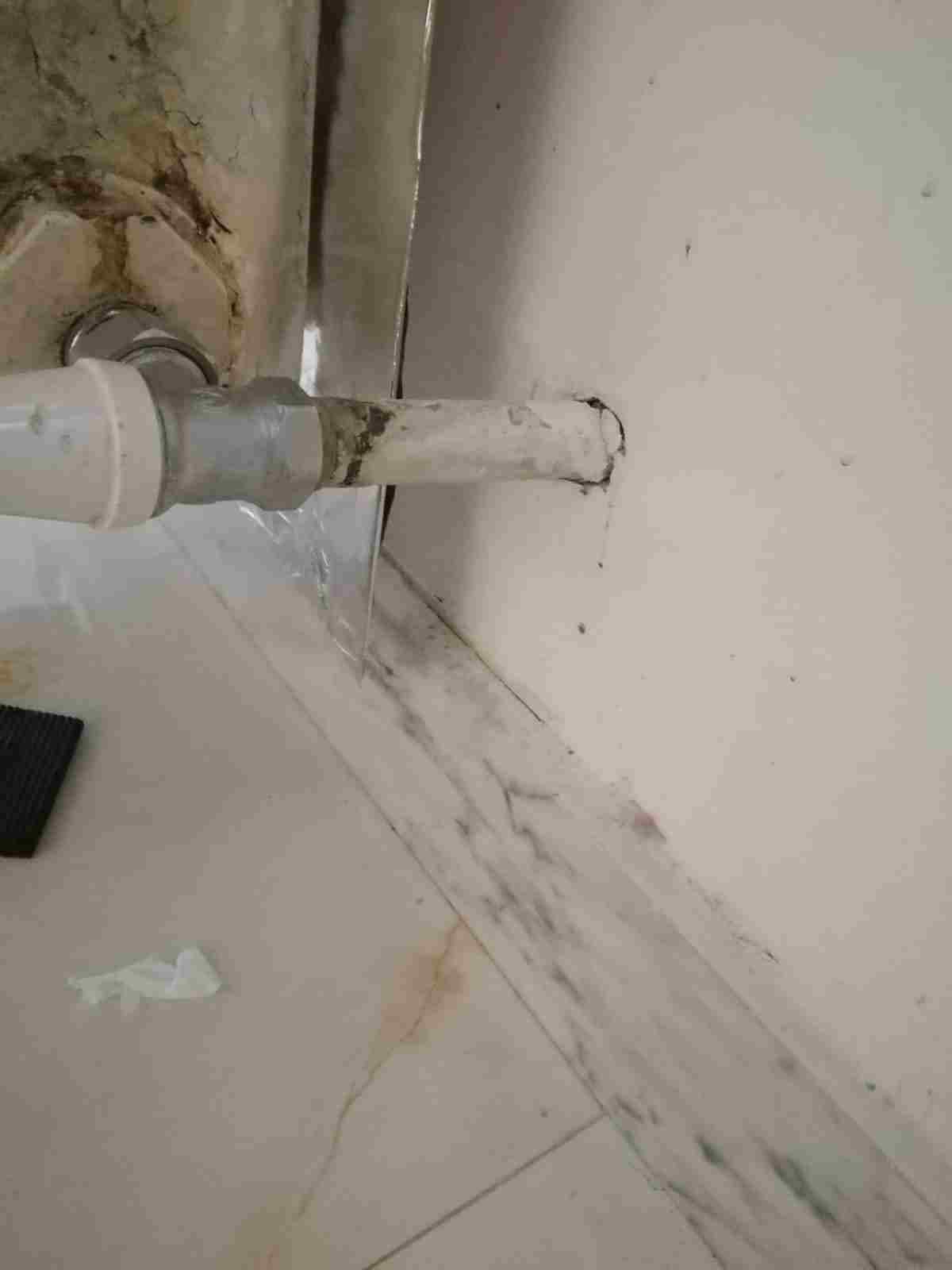

sostituzione termosifone
Ho un vecchio Termosifone da sostituire,ha l'interasse di 57cm, la distanza tra i tubi di mandata e ritorno è di 60cm, per collegarli avevano inclinato leggermente i tubi:quello di mandata verso basso, e quello di ritorno verso alto.
Ora, il nuovo termosifone ha l'interasse di 60cm, qual'è la soluzione più facile per collegarli?
non so di che metallo sono fatti i tubi e mi sembrano parecchio rigidi.
Modificato: da darkstrip
la soluzione più semplice, (ma esteticamente lascia un po' a desiderare), una curva eccentrica (o due)
Intendete questo, vero?
Ma bisogna tagliare un po' i tubi?
Immagino non si possa raddrizzare i tubi?
Modificato: da darkstrip
Si quello o similare..
Tagliare i tubo e filettarlo è una bella impresa.
Per non cambiare la distanza del radiatore dal muro potresti montare anche una curva maschio/femmina e girare in verticale il detentore. Centimetri permettendo....
Va un pò calcolato bene il tutto.
1 ora fa, darkstrip ha scritto:
Ma bisogna tagliare un po' i tubi
No
dei mettere i fuoricentro dopo le valvole direttamente sul radiatore
Ne puoi mettere solo uno sul ritorno oppure due più piccoli, se ne metti solo uno devi compensare con le prolunghe l'andata
Modificato: da robertice
1 ora fa, darkstrip ha scritto:
Immagino non si possa raddrizzare i tubi?
Si possono anche raddrizzare  ma per fare la tua misura occorre la fiamma ossidrica e rompere un pò il muro
23 minuti fa, robertice ha scritto:
mettere i fuoricentro dopo le valvole direttamente sul radiatore
concordo
