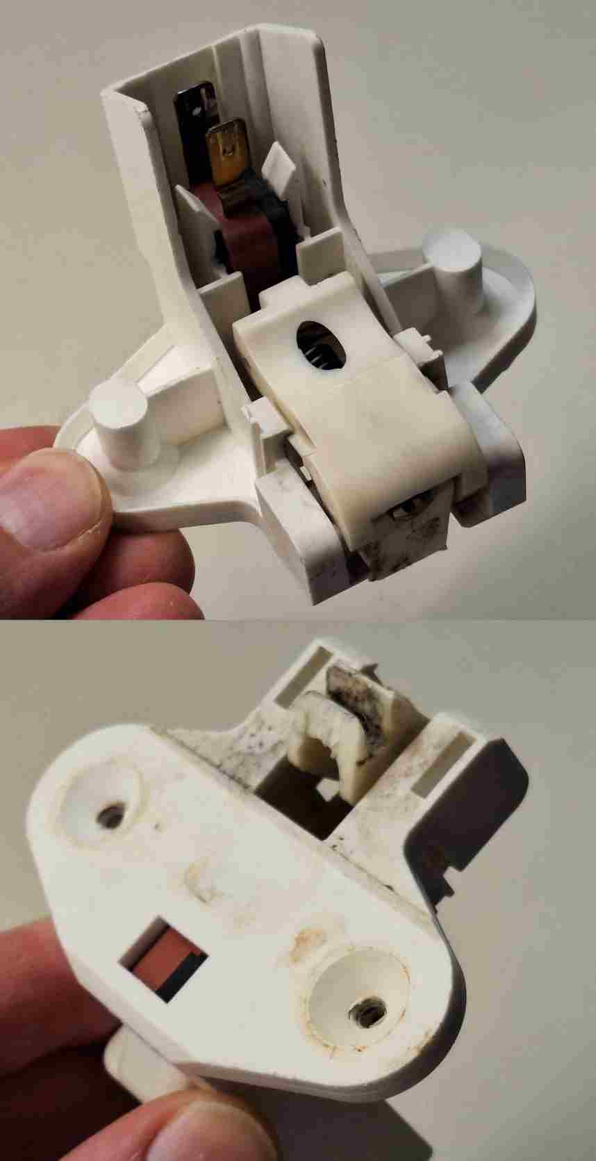

fabriziovalvolare Inserito: 24 febbraio Segnala Share Inserito: 24 febbraio Salve a tutti, casomai dovesse capitare di non riuscire a selezionare i programmi e premendo qualunque tasto il display continua a visualizzare le tre linee verdi ( - - - ), provate a staccare la spina di alimentazione e attendere 10 minuti. Da un tecnico ho appreso che in tal modo la macchina fa un reset. A me ha funzionato. Saluti Link al commento Condividi su altri siti More sharing options...
Ciccio 27 Inserita: 27 febbraio Segnala Share Inserita: 27 febbraio Comunque è bene sempre tenere la spina staccata. Link al commento Condividi su altri siti More sharing options...
fabriziovalvolare Inserita: 29 febbraio Autore Segnala Share Inserita: 29 febbraio All'epoca non fu pensato di installare l'interruttore per la presa comandata... E purtroppo la spina è irraggiungibile.... Link al commento Condividi su altri siti More sharing options...
Ciccio 27 Inserita: 29 febbraio Segnala Share Inserita: 29 febbraio 😢 Link al commento Condividi su altri siti More sharing options...
fabriziovalvolare Inserita: 28 marzo Autore Segnala Share Inserita: 28 marzo Buon pomeriggio, eccovi un aggiornamento. Avendo avuto di nuovo il problema della non accettazione dei programmi, ho dovuto indagare. Se alla selezione dei programmi rimangono le beffarde tre linee verdi ( - - - ) dipende dal fatto che, al livello elettrico, la lavastoviglie è come se rilevasse la porta ancora chiusa poiché un microinterruttore all'interno del dispositivo fermo porta non funziona correttamente. Eccolo: Io ho sostituito tutto il ferma porta poiché dopo 23 anni la parte meccanica era usurata ma in rete si trova anche solo il microinterruttore. Il tempo di sostituzione si aggira intorno ai 15 minuti, ma la lavastoviglie migliora tanto poiché ora il serraggio della porta è preciso e affidabile. Saluti Link al commento Condividi su altri siti More sharing options...
Ciccio 27 Inserita: 28 marzo Segnala Share Inserita: 28 marzo 👏🏼 Link al commento Condividi su altri siti More sharing options...
Stefano Dalmo Inserita: 28 marzo Segnala Share Inserita: 28 marzo Ti ringrazio per la condivisione 👍 Link al commento Condividi su altri siti More sharing options...
fabriziovalvolare Inserita: 29 marzo Autore Segnala Share Inserita: 29 marzo Grazie a voi e a questo forum! Link al commento Condividi su altri siti More sharing options...
