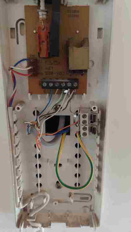

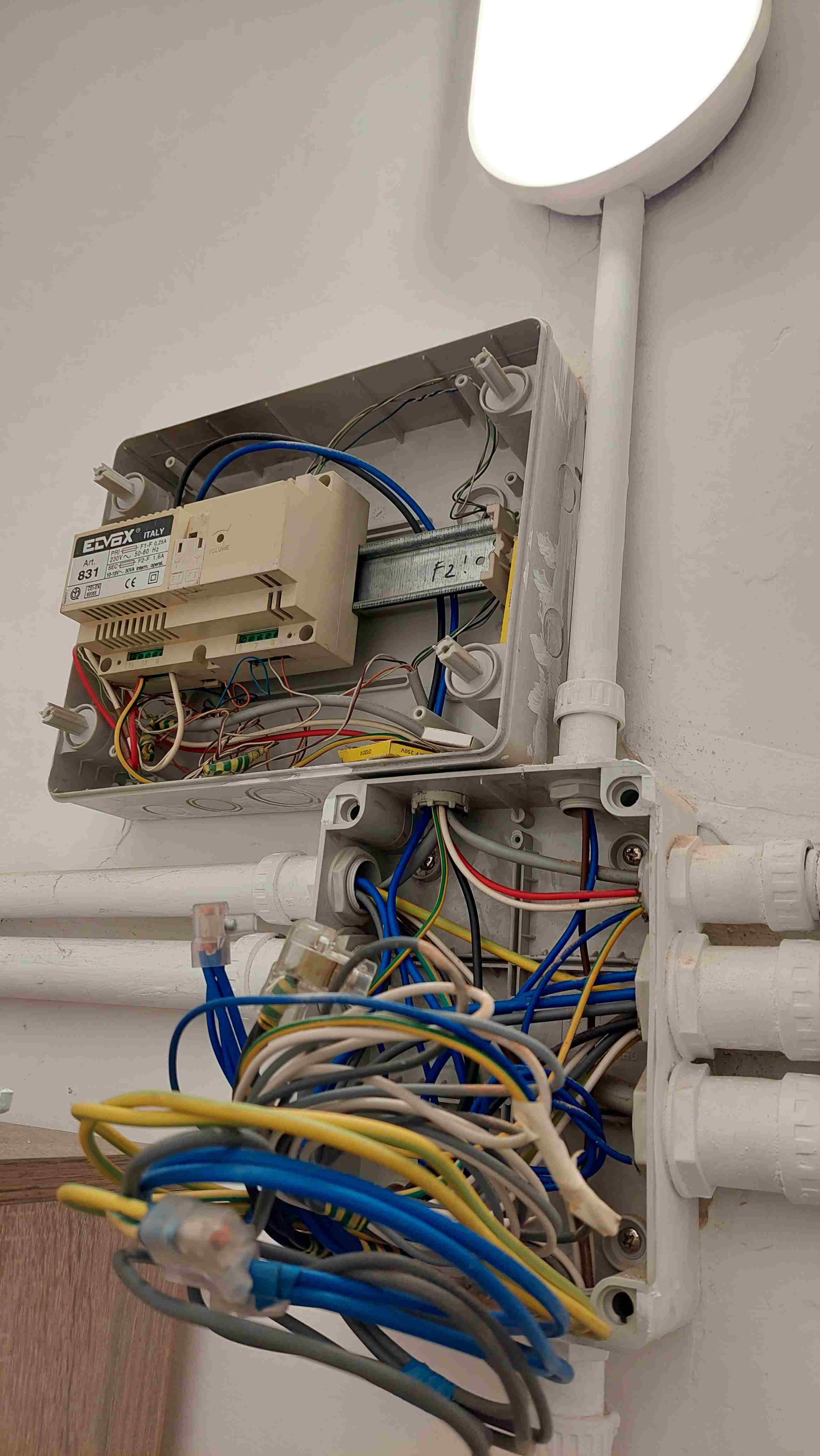

Sostituzione citofono con video citofono
Buongiorno a tutti, ho acquistato un videocitofono della ezviz cp7 , lo volevo sostituire al mio vecchio citofono classico a cornetta degli anni 80.
Ho aperto la scatola del citofono e in realtà oltre ai comandi di apertura cancello e portoncino di ingresso (sulla destra) mi hanno spiazzato i cavi della parte superiore me ne aspettavo solo due ma in realtà ce ne sono molti e non ho idea di cosa servano e come sistemarli nel nuovo videocitofono qualcuno sa aiutarmi?
Ciao Titos82,
2 ore fa, Titos82 ha scritto:
ho acquistato un videocitofono della ezviz cp7 , lo volevo sostituire al mio vecchio citofono classico a cornetta degli anni 80.
...........e non ho idea di cosa servano e come sistemarli nel nuovo videocitofono
E nemmeno lo puoi cambiare con quel citofono, sono due sistemi completamente diversi.
L'impianto è condominiale presumo, giusto?
Eventualmente lo puoi cambiare con il citofono Vimar R209
Se invece l'impianto è di una casa singola, allora è tutt'altra faccenda e lo puoi cambiare anche con il CP7, chiaro che devi cambiare tutti i componenti
Sisi certo è di una casetta singola. Intendi che devo far passare fili nuovi?
1 ora fa, Titos82 ha scritto:
Sisi certo è di una casetta singola.
Ah beh allora puoi fare quello che preferisci.
Per i cavi non so proprio dirti come si comporti il CP7 con quelli vecchi, non lo conosco affatto.
Prova a cambiare gli apparecchi, e poi vedi come funziona, tanto se dovrai cambiare il cavo, il lavoro sarà pressoché identico a volerlo cambiare subito.
Essendo un kit a due fili, ti consiglio di usare una sola coppia, ad esempio il bianco / verde o il bianco / marrone che sono già leggermente attorcigliati ed è più facile individuarli
Modificato: da ROBY 73
Ok quindi devo in pratica usare solo due cavi? Mi aveva spiazzato proprio il fatto che ce ne fossero molti di piu
16 ore fa, Titos82 ha scritto:
Mi aveva spiazzato proprio il fatto che ce ne fossero molti di piu
I fili del vecchio impianto potrebbero essere anche cento, tanto sempre e solo due te ne servono, devi seguire lo schema del nuovo kit, tutto qui.
Facci sapere e vedere i risultati finali, ciao
Modificato: da ROBY 73
Grazie mille! Altra domanda e dubbio che mi è venuto a metà strada ho trovato questo alimentatore lo devo togliere immagino... ma poi il cancelletto pedonale si apre comunque o ha bisogno di un alimentazione diversa?
3 ore fa, Titos82 ha scritto:
ho trovato questo alimentatore lo devo togliere immagino...
No, non serve più, basta che colleghi la serratura del cancello direttamente sui due morsetti del posto esterno contraddistinti con il simbolo della chiave, vedi anche il MANUALE a pag. 6.
Poi che magari non ce la faccia realmente ad aprirla è un altro discorso, ma lo vedremo solo una volta che l'avrai collegato
