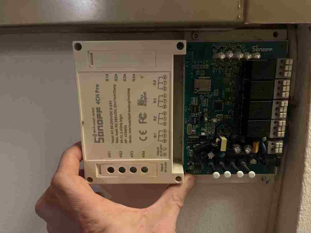

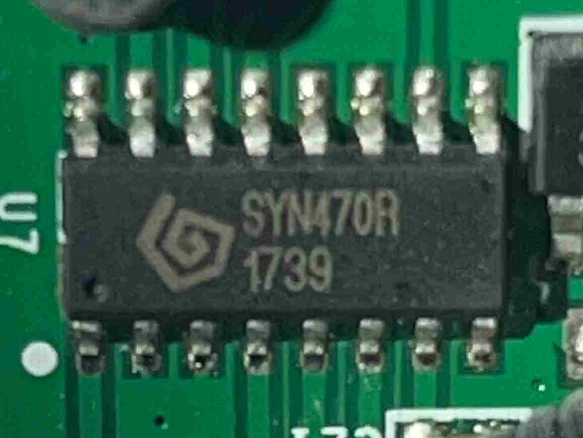

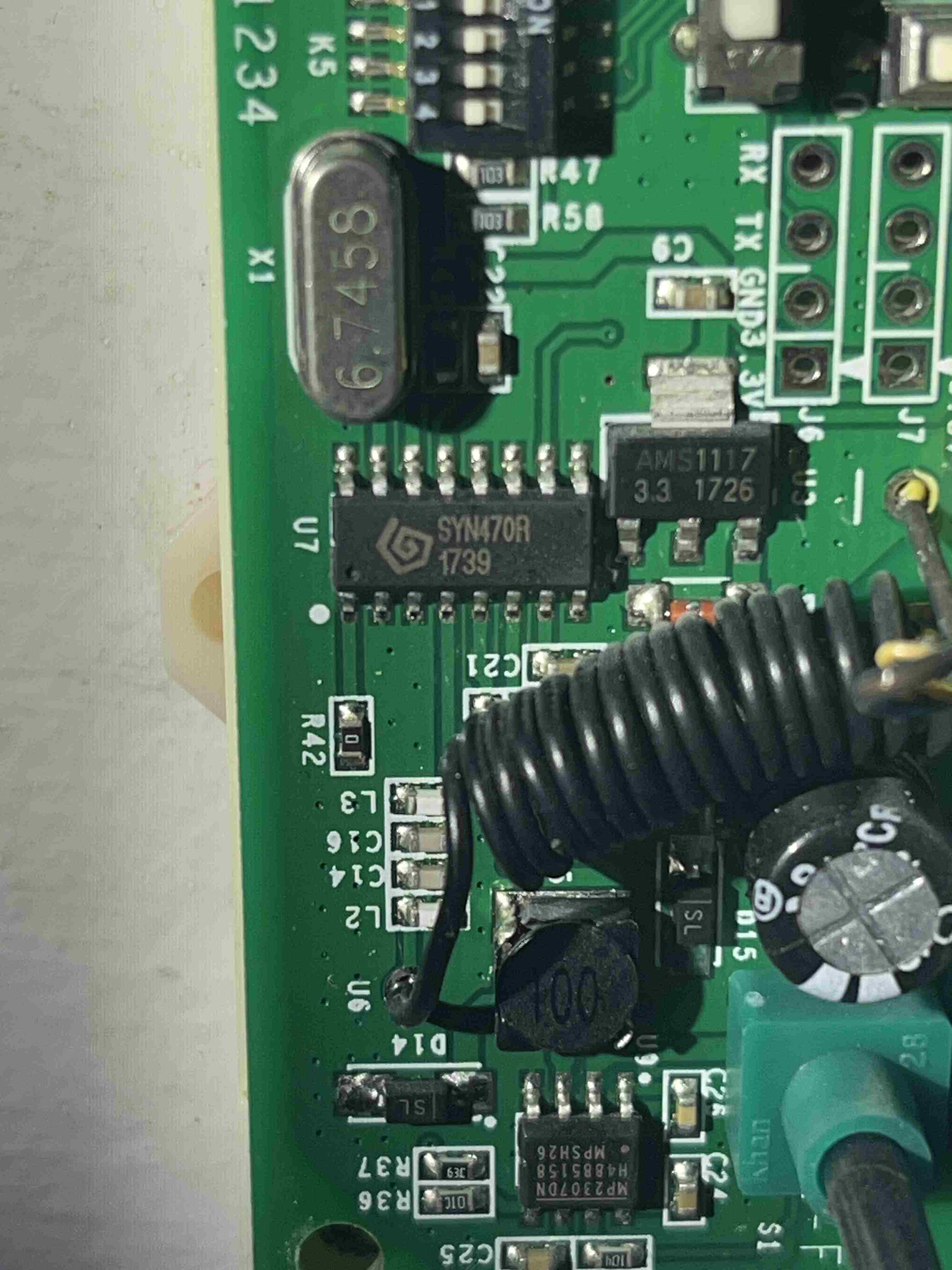

interferenze Sonoff 4ch pro
Di ciao, come avevo spiegato qualche tempo fa i Sonoff mi stavano dando problemi. Qui sotto il link con la spiegazione e la risoluzione
Ora ho lo stesso problema ma non si Sonoff r2 ma sulla sprima. Versione di cui mando qui sotto una foto. Vorrei chiedere se posso fare la stessa operazione. Altrimenti quale pin dovrei levare ? Grazie  sotto le foto
A me sembra molto simile. Qui ho fatto una foto da vicino. Mi scuso ma non ho esperienza in elettronica devo leggere il codice sopra per avere la certezza che sia uguale ? O anche con lo stesso codice possono esserci serie diverse ? Grazie IMG_0142.thumb.jpeg.c6ad705afc04cba323b6cd7bd4ed4e85.jpeg
Allora per chiarezza qui ci sono i due chip simili uno ha codice 1810, l’altro ha codice 1739. Mentre la sigla sopra è la stessa…
Per chiudere e per i posteri…. Ho tolto pin 11 che è il terz’ultimo e anche qui funziona tutto perfetto senza più la ricezione RF Grazie a chi anche questa volta mi ha imbeccato. Ciao
