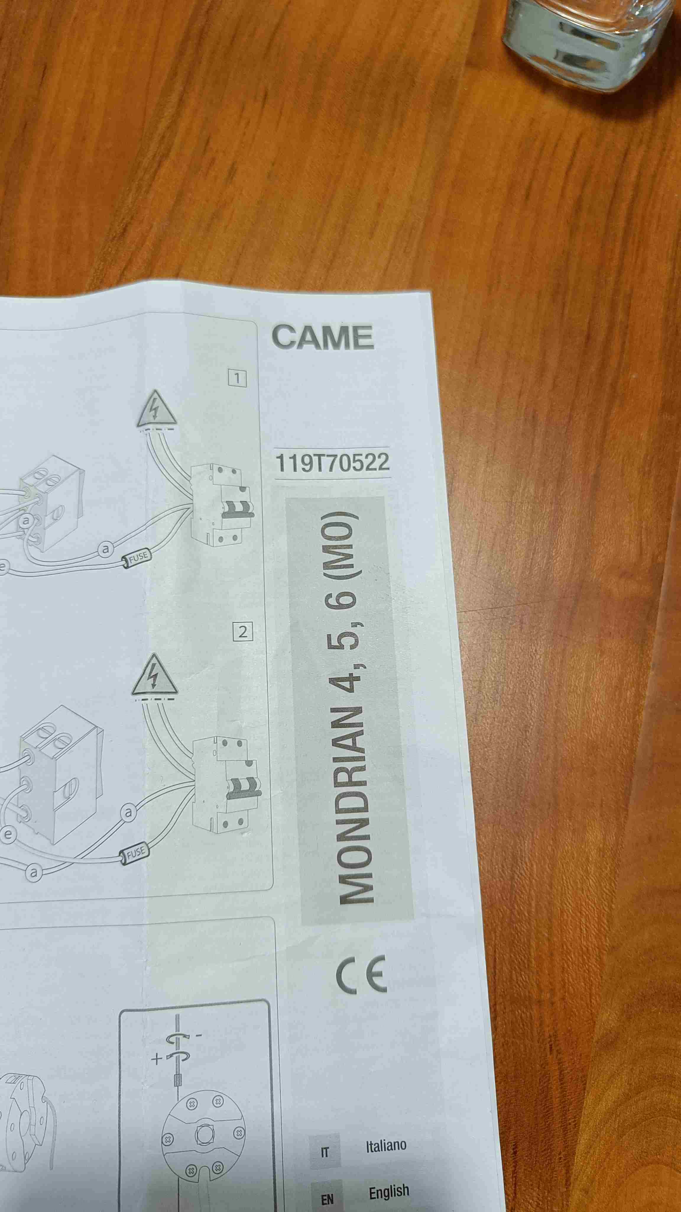

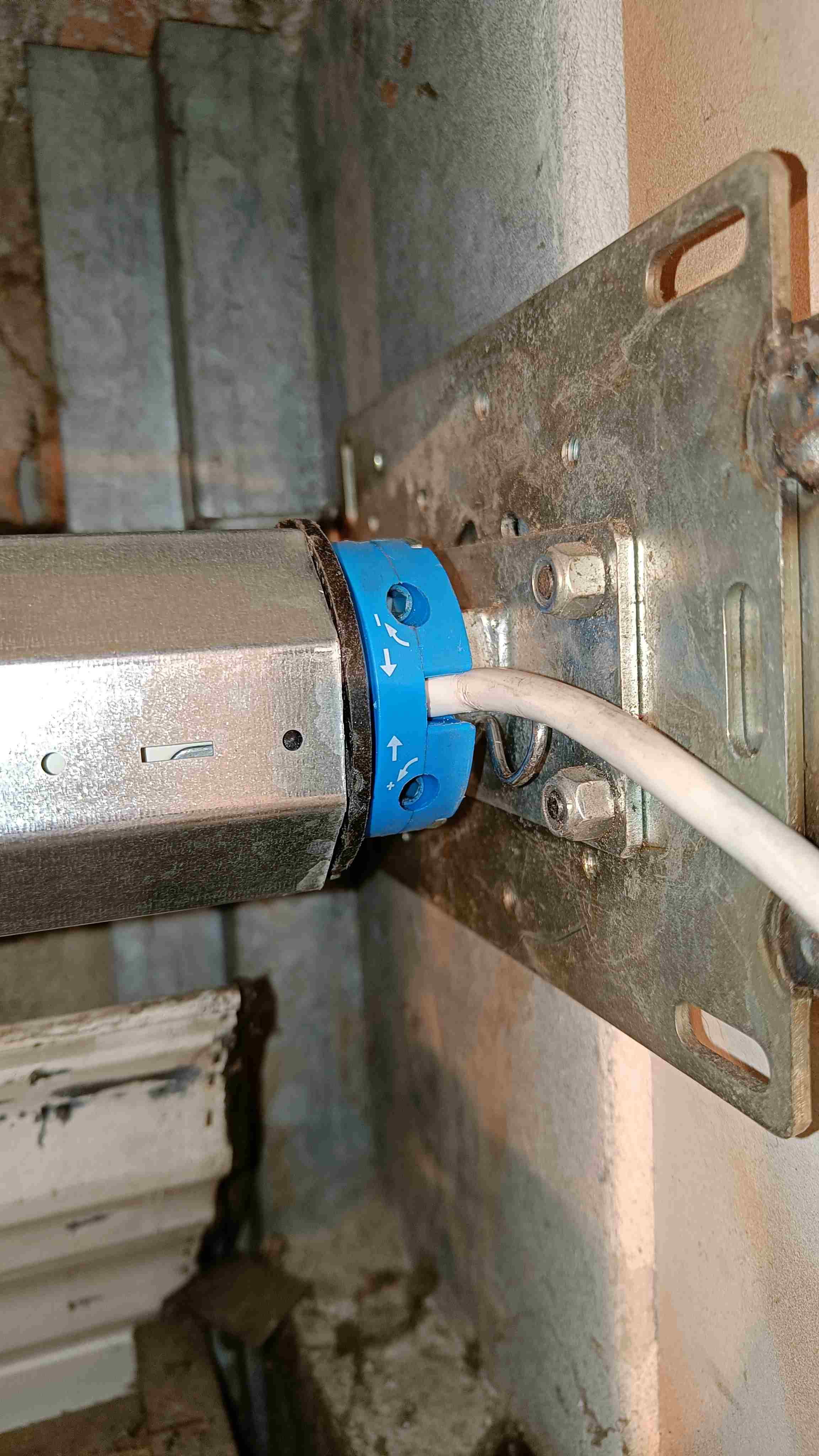

Omar73 Inserito: 25 febbraio 2024 Segnala Inserito: 25 febbraio 2024 Buonasera a tutti, una domanda sul motore in foto. É possibile che le viti di regolazione in foto si "spanino" che cioè pur girando in un senso o nell'altro non regolino più il fine corsa in salita e discesa? Motore installato da poco, ci sono andati intorno perché la tapparella si era bloccata e adesso non riesco più a definire soprattutto il finecorsa in salita. Ho girato non so più quante volte la vite di regolazione (in entrambi i sensi ed entrambe le viti), in un momento di confusione non riuscivo più a ragionare su quale fosse discesa e salita e più e meno e penso di essere riuscito a girarle in un senso e nell'altro un centinaio di volte.... 🙄
luigi69 Inserita: 25 febbraio 2024 Segnala Inserita: 25 febbraio 2024 44 minuti fa, Omar73 ha scritto: un momento di confusione non riuscivo più a ragionare su quale fosse discesa e salita e più e meno e penso di essere riuscito a girarle in u Consolati @Omar73 , successo anche a me.....in un cassonetto molto scomodo Prima di dare forfait, secondo me tira giù Il motore , così puoi farlo girare in continuo e capire se il micro si sia rotto o completamente strarato
Omar73 Inserita: 25 febbraio 2024 Autore Segnala Inserita: 25 febbraio 2024 Con pulsante in apertura premuto la prova l'ho fatta attaccando lo stilo di regolazione ad un avvitatore e fatto girare in un senso e nell'altro per una decina di secondi per cui penso di essere arrivato agli estremi del range se facendo così non l'ho rovinato del tutto
ROBY 73 Inserita: 25 febbraio 2024 Segnala Inserita: 25 febbraio 2024 Ciao Omar73, 2 ore fa, Omar73 ha scritto: É possibile che le viti di regolazione in foto si "spanino" che cioè pur girando in un senso o nell'altro non regolino più il fine corsa in salita e discesa? Purtroppo sì, può succedere, soprattutto se si sbaglia a girare il finecorsa di salita quando devi aumentare quello di discesa o viceversa. L'unica soluzione è smontare ed aprire il motore e sistemare i finecorsa, ma poi non è semplicissimo a rimontarlo
Omar73 Inserita: 25 febbraio 2024 Autore Segnala Inserita: 25 febbraio 2024 (modificato) 8 minuti fa, ROBY 73 ha scritto: Ciao Omar73, Purtroppo sì, può succedere, soprattutto se si sbaglia a girare il finecorsa di salita quando devi aumentare quello di discesa o viceversa. L'unica soluzione è smontare ed aprire il motore e sistemare i finecorsa, ma poi non è semplicissimo a rimontarlo Quindi se per mettere dei numeri a caso il massimo del finecorsa è 30 giri in un senso e io ne ho dati 40 o 50 poi se "scalo" all'indietro di 40/50 giri il finecorsa non torna nel suo stato originale? Quando va "oltre" rimane oltre? Modificato: 25 febbraio 2024 da Omar73
Omar73 Inserita: 25 febbraio 2024 Autore Segnala Inserita: 25 febbraio 2024 9 minuti fa, ROBY 73 ha scritto: L'unica soluzione è smontare ed aprire il motore e sistemare i finecorsa, ma poi non è semplicissimo a rimontarlo Adesso non ho il motore sottomano ma...è un operazione complessa? Si trova qualche video di qualcuno che lo fa? Ormai ci sono video per ogni cosa ma non saprei con che chiave di ricerca cercarlo
ROBY 73 Inserita: 25 febbraio 2024 Segnala Inserita: 25 febbraio 2024 5 minuti fa, Omar73 ha scritto: ......e io ne ho dati 40 o 50 poi se "scalo" all'indietro di 40/50 giri il finecorsa non torna nel suo stato originale? Purtroppo no. 5 minuti fa, Omar73 ha scritto: Quando va "oltre" rimane oltre? Purtroppo sì. 7 minuti fa, Omar73 ha scritto: Si trova qualche video di qualcuno che lo fa? Non li ho guardati per intero, ma prova a vedere QUESTO e anche QUESTO
Omar73 Inserita: 27 febbraio 2024 Autore Segnala Inserita: 27 febbraio 2024 Non scoprirò mai il difetto, il ricambista ci fa uno scambio alla pari con uno nuovo, visto che l'attuale è stato montato da poco tempo
Maurizio Colombi Inserita: 27 febbraio 2024 Segnala Inserita: 27 febbraio 2024 In questo momento, Omar73 ha scritto: Non scoprirò mai il difetto Semplice, lo capisce anche un bambino Il 25/2/2024 alle 20:21 , Omar73 ha scritto: attaccando lo stilo di regolazione ad un avvitatore e fatto girare in un senso e nell'altro per una decina di secondi quando, per una tapparella, bastano 5 o 6 giri al massimo... Il 25/2/2024 alle 21:28 , ROBY 73 ha scritto: L'unica soluzione è smontare ed aprire il motore e sistemare i finecorsa, ma poi non è semplicissimo a rimontarlo Un artigiano che ha del tempo per aprire un motore da tapparella, è arrivato alla frutta, credimi.
Omar73 Inserita: 27 febbraio 2024 Autore Segnala Inserita: 27 febbraio 2024 10 ore fa, Maurizio Colombi ha scritto: quando, per una tapparella, bastano 5 o 6 giri al massimo... Non ho le istruzioni sottomano ma sono abbastanza sicuro che sia un informazione che non viene riportata...
Maurizio Colombi Inserita: 27 febbraio 2024 Segnala Inserita: 27 febbraio 2024 2 ore fa, Omar73 ha scritto: ma sono abbastanza sicuro che sia un informazione che non viene riportata... Certo che non viene riportata, una finestra ha una posizione di finecorsa, una porta un'altra e una tenda un'altra ancora, ma agire sulla regolazione dei finecorsa di un tubolare con l'avvitatore, permettimi di dirlo, è da sciagurati.
ROBY 73 Inserita: 27 febbraio 2024 Segnala Inserita: 27 febbraio 2024 14 ore fa, Omar73 ha scritto: Non scoprirò mai il difetto, il ricambista ci fa uno scambio alla pari con uno nuovo, visto che l'attuale è stato montato da poco tempo Beh, meglio così e devo dire che ti è andata bene. 14 ore fa, Maurizio Colombi ha scritto: Un artigiano che ha del tempo per aprire un motore da tapparella, è arrivato alla frutta, credimi. Certo, non lo metto in dubbio, era solo per spiegare quello che c'è e si dovrebbe fare in questi casi. Lo si può fare una volta e solo per capire com'è fatto per semplice curiosità, ma niente di più
Omar73 Inserita: 28 febbraio 2024 Autore Segnala Inserita: 28 febbraio 2024 15 ore fa, Maurizio Colombi ha scritto: Certo che non viene riportata, una finestra ha una posizione di finecorsa, una porta un'altra e una tenda un'altra ancora, ma agire sulla regolazione dei finecorsa di un tubolare con l'avvitatore, permettimi di dirlo, è da sciagurati. Premesso che hai ragione c'è sempre modo e modo di dire le cose. Non per tutti può essere immediato un concetto che non è nel loro quotidiano e dire "lo capisce anche un bambino" lascia un po' basito, almeno me che ritengo i forum una fonte preziosissima di conoscenza
Maurizio Colombi Inserita: 29 febbraio 2024 Segnala Inserita: 29 febbraio 2024 17 ore fa, Omar73 ha scritto: ritengo i forum una fonte preziosissima di conoscenza Certamente, lo credo anch'io, ma prima di "commettere il reato" e non dopo. 18 ore fa, Omar73 ha scritto: Non per tutti può essere immediato un concetto che non è nel loro quotidiano Anche questo concetto è ineccepibile, ma (e non offenderti) se devi agire su un finecorsa che si aziona con un'asticella di plastica scadente su un tubolare lungo due spanne e con delle boccole di plastica, non lo fai di certo Il 25/2/2024 alle 20:21 , Omar73 ha scritto: attaccando lo stilo di regolazione ad un avvitatore e fatto girare in un senso e nell'altro per una decina di secondi che equivalgono ad un centinaio di giri dell'asticella. Quando non si conosce qualcosa, prima ci si informa e poi si agisce. Almeno io la vedo così. In ogni modo, se Il 27/2/2024 alle 07:58 , Omar73 ha scritto: il ricambista ci fa uno scambio alla pari con uno nuovo, approfittane subito, uno così non lo ritrovi più.
