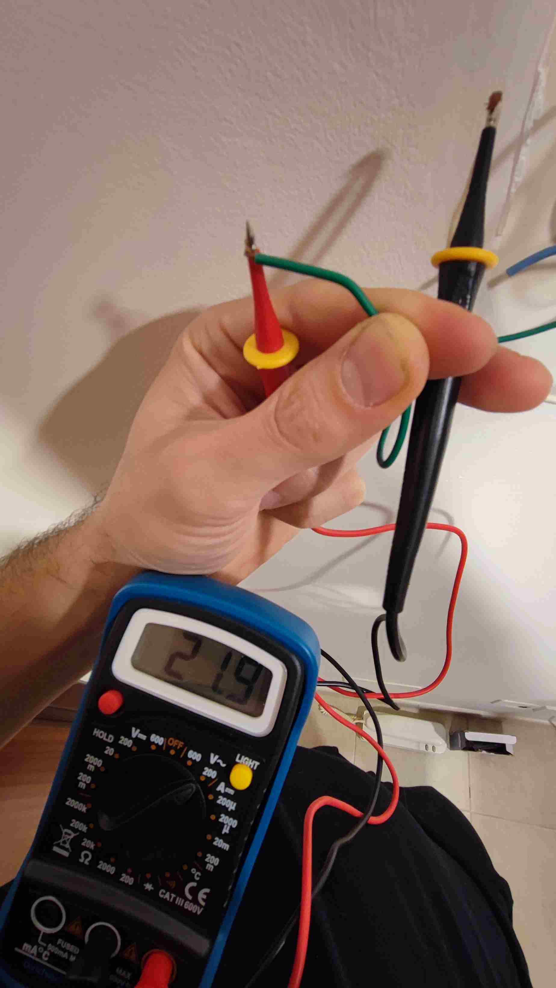

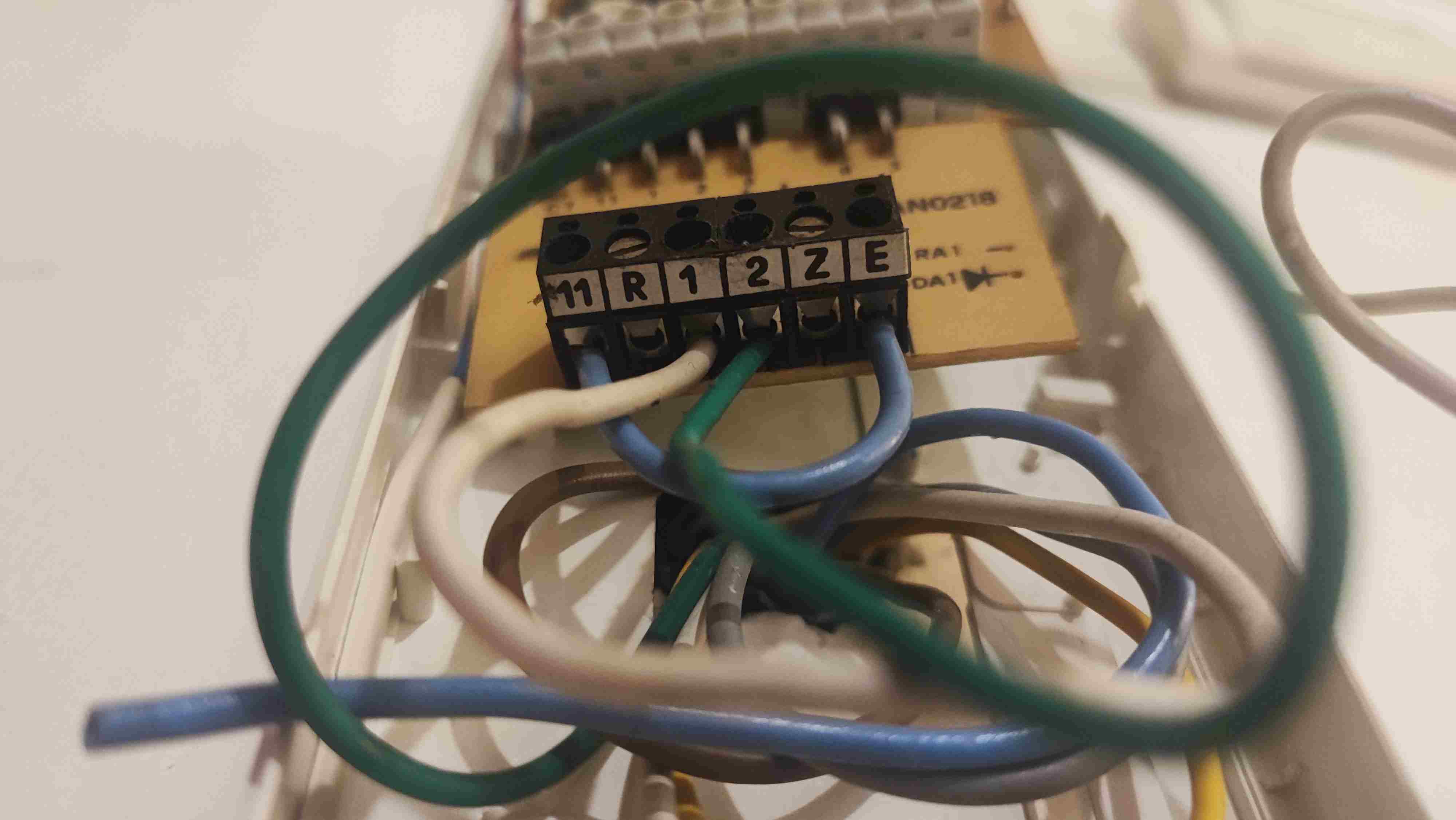

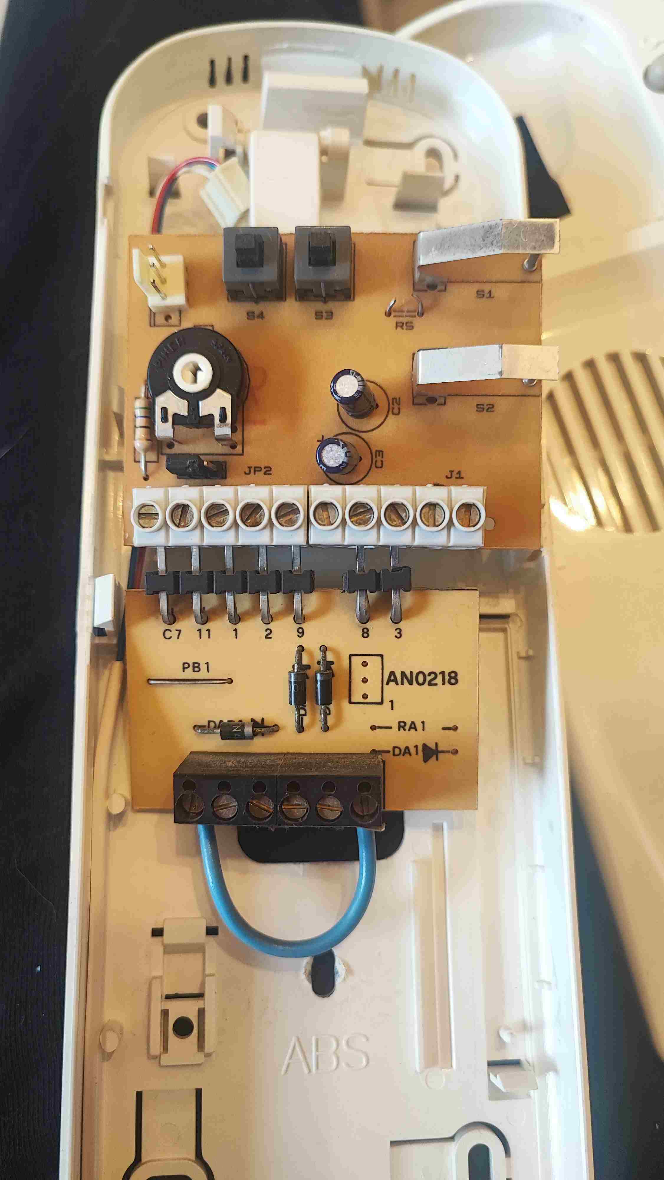

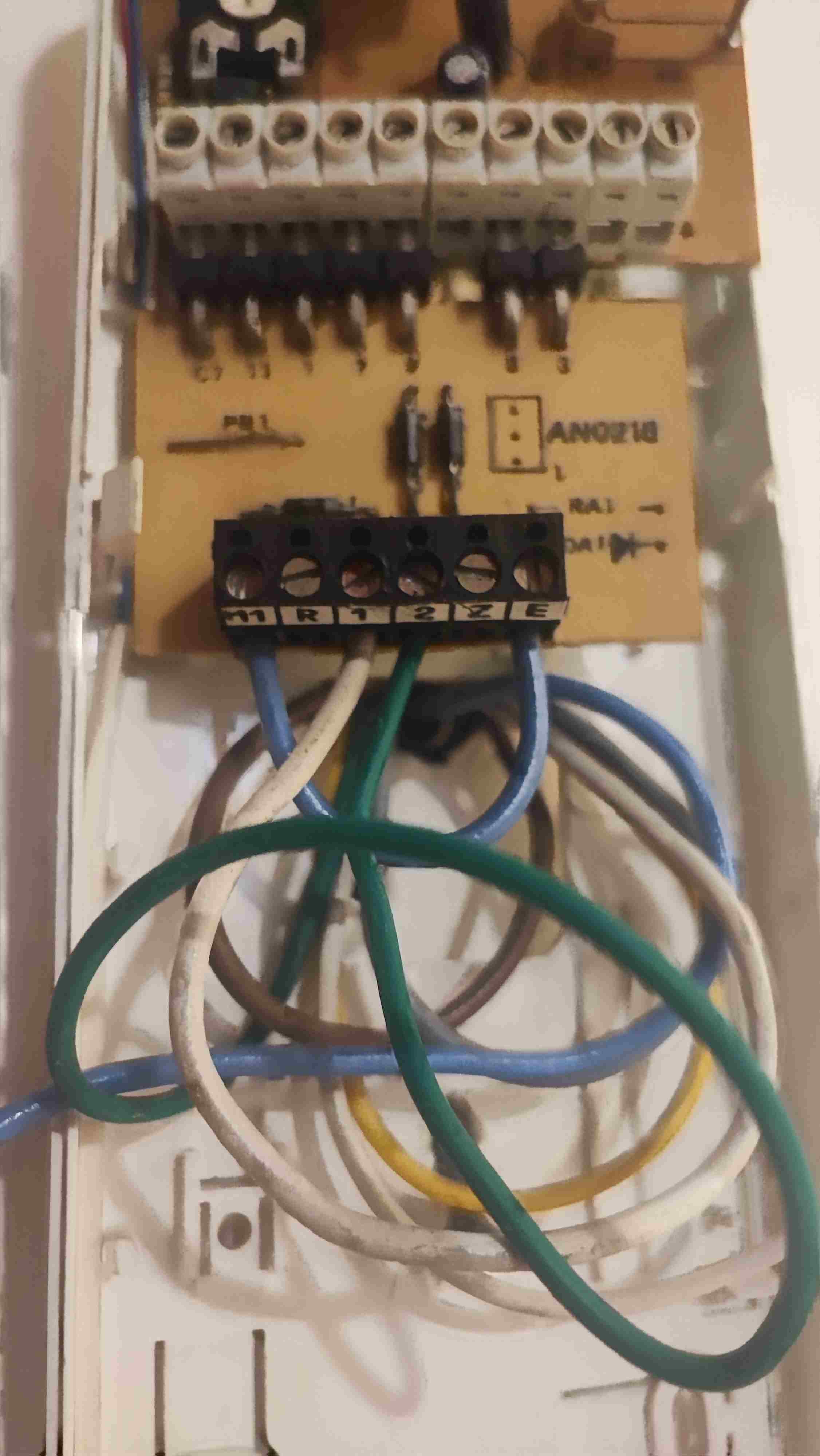

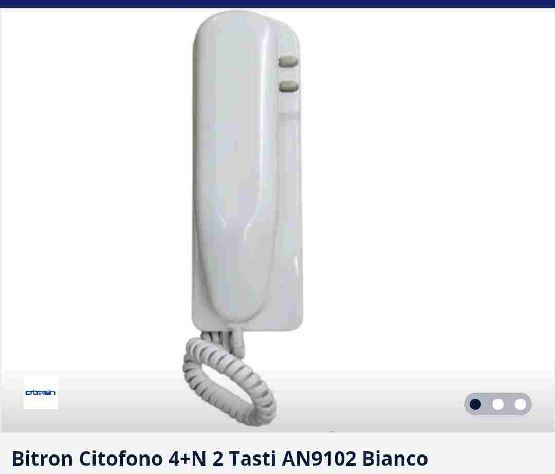

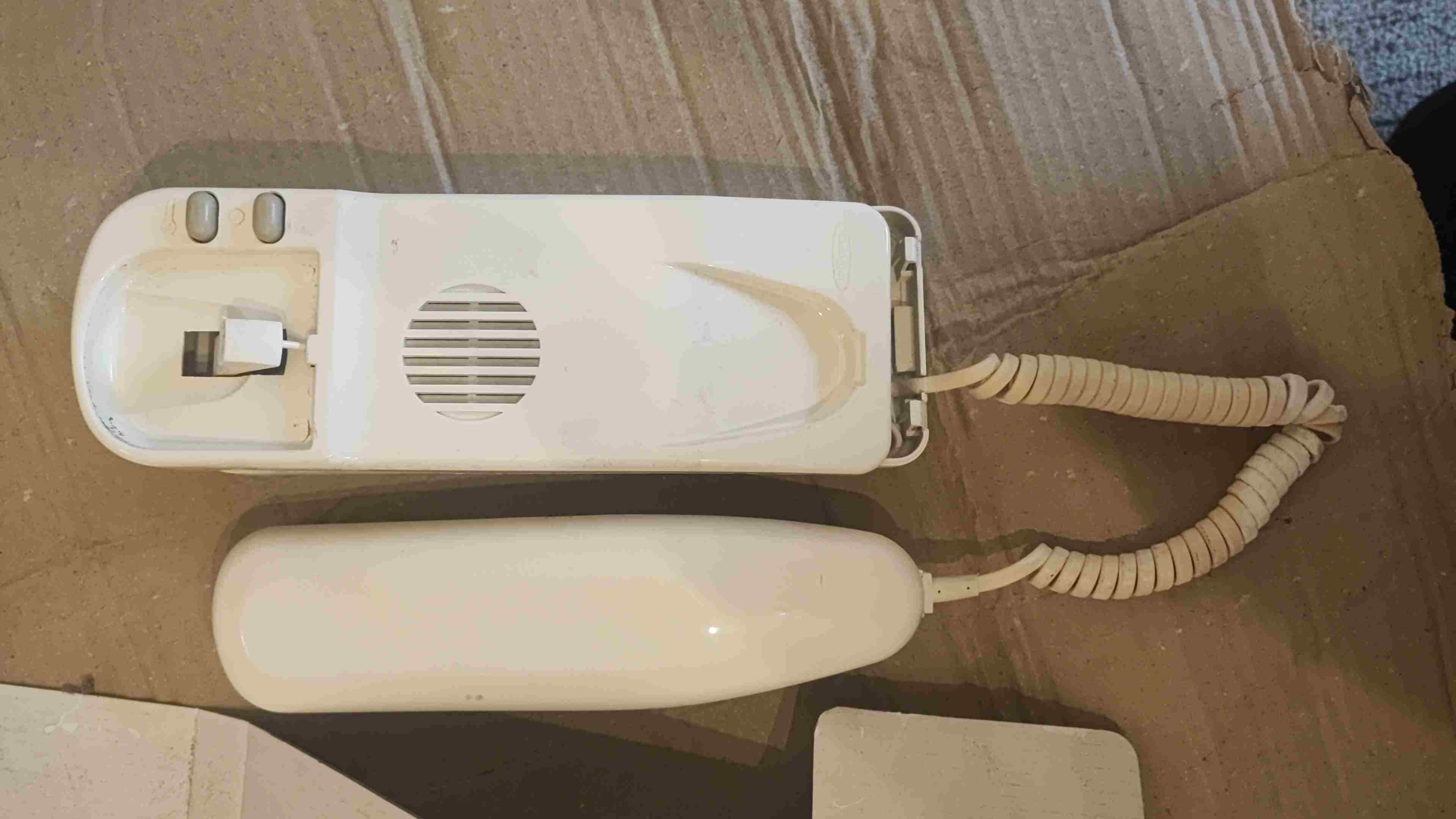

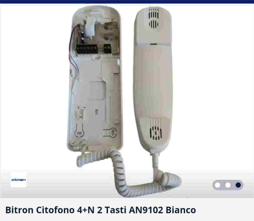

AIUTO SOSTITUZIONE CITOFONO
Buongiorno a tutti,
vi scrivo perché non funziona più il mio citofono e vorrei provare a risolvere il problema da solo...
Premetto che sono un profano assoluto in materia ma mi piace imparare tutto, quindi, mi rimetto umilmente ai vostri preziosi consigli.
Il non funzionamento consiste nel fatto che proprio non fa più nulla: non suona, non apre il cancello, non sente nulla.
Il dispositivo è quello in foto,
IMG-20240226-WA0022.thumb.jpeg.9133731867e57c552020a068b2c26e3d.jpegIMG_20240226_123722.thumb.jpg.9177517fbb662d3bc6d105cfff9096a5.jpgIMG_20240226_123731.thumb.jpg.afa57948033605aa5a978702f63ede5e.jpgIMG_20240226_131455.thumb.jpg.6fbcc124368abd26be62f63337e67dc3.jpg
e lo sostituirei con uno che alla prima impressione mi sembrava uguale (trovato su internet).
Screenshot_2024-02-26-15-21-32-135_com.android.chrome-edit.thumb.jpg.0e2cbb148f550acc5e660343423004b3.jpgScreenshot_2024-02-26-15-21-07-555_com.android.chrome-edit.thumb.jpg.7895ce58a93127373e3c19dea66be917.jpg
Mi sono accorto però che la scheda elettronica principale è diversa tra quella che ho io e quella che ha il modello trovato e non capisco se quella che acquisterei può andare comunque bene e se dovesse essere integrate con la scheda AN0218 che sempre avrei trovato online.
Il citofono e in un appartamento dove altri condomini hanno videocitofoni (se può aiutare). Grazie in anticipo a chiunque mi risponderà.
Il tuo vecchio citofono è un 4+n che tramite la scheda AN0218 viene trasformato in 2 fili.
AN9102 è sempre 4+n, pertanto dovrai collegare la scheda AN 0218.
Hai verificato il funzionamento del tasto sotto la cornetta?
Alzandolo eventualmente a mano (se non si alza da solo sollevando la cornetta) dovresti sentire i rumori ambiente dal posto esterno.
Buonasera,
Ora è smontato, ma sinceramente mi sembra di ricordare che non si sentissero neanche rumori ambientali..
Ma il fatto che la scheda sia totalmente diversa? Nel mio vecchio il tasto cornetta preme due interruttori in quello nuovo solo uno e vedo solo la metà dei circuiti... Come mai sono così diversi? Funzioni diverse?
Grazie in anticipo
Impianto condominiale?
Per  verificare i collegamenti verso il posto esterno prova a cortocircuitare per un attimo i due fili in arrivo, quelli che erano collegati ai morsetti 1 e 2 (filo bianco e verde).
Dovresti aprire il portone.
Maurizio Colombi
1 ora fa, televedo ha scritto:
Dovresti aprire il portone.
Anch'io sono del parere che si tratti di un sistema 1+n e non di un BUS.
Ma la frase
7 ore fa, Max faidate ha scritto:
Il citofono e in un appartamento dove altri condomini hanno videocitofoni
mi lascia un po' perplesso...
I
negli impianti bitron è possibile come posto interno installare sia un videocitofono che un citofono ( naturalmente con p.e. video)
Maurizio Colombi
16 minuti fa, televedo ha scritto:
negli impianti bitron
Con l'1+n?
Buono a sapersi, ci sono due sistemi che odio, uno è proprio  Bitron.
Si, l' impianto è condominiale...
Ho provato ora a cortocircuitare i due cavi ma non accade nulla.. il portone non si apre.
Volevo fare un tentativo per verificare che non fosse un problema dall'apparecchio condominiale o che non arrivasse comunque corrente qui nel mio appartamento.
Nel momento in cui si "preme il campanello" da quello condominiale immagino si riscontri una differenza di voltaggio che arriva al mio apparecchio giusto?IMG_20240227_101211.thumb.jpg.e265f25333bcc1c05104a341c96575f0.jpg
Nel sistema Bitron 4+1 i fili sono, per il vedeocitofono:
1: massa
3: positivo
A: video bilanciato
B: video bilanciato
 C  audio - chiamata- apriporta
in un citofono 2 fili usi:
1: massa
2: audio - chiamata- apriporta
quindi citofono e videocitofono possono convivere nello stesso impianto
Modificato: da televedo
se altri condomini aprono il portone escludiamo un problema alla serratura.
Se tu non riesci ad aprire cortocircuitando i 2 fili ti consiglio di controllare la continuità dei tuoi conduttori  dal citofono al posto esterno.
