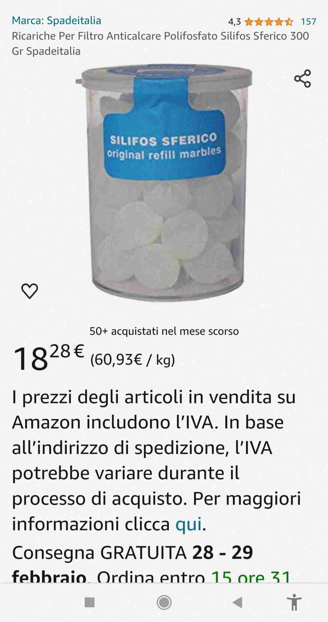

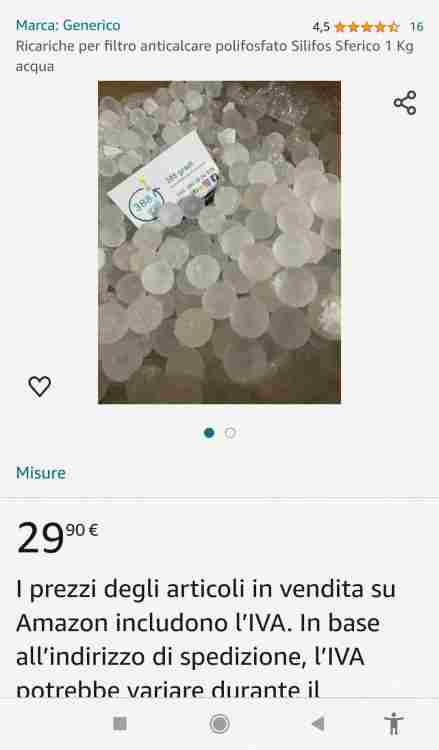

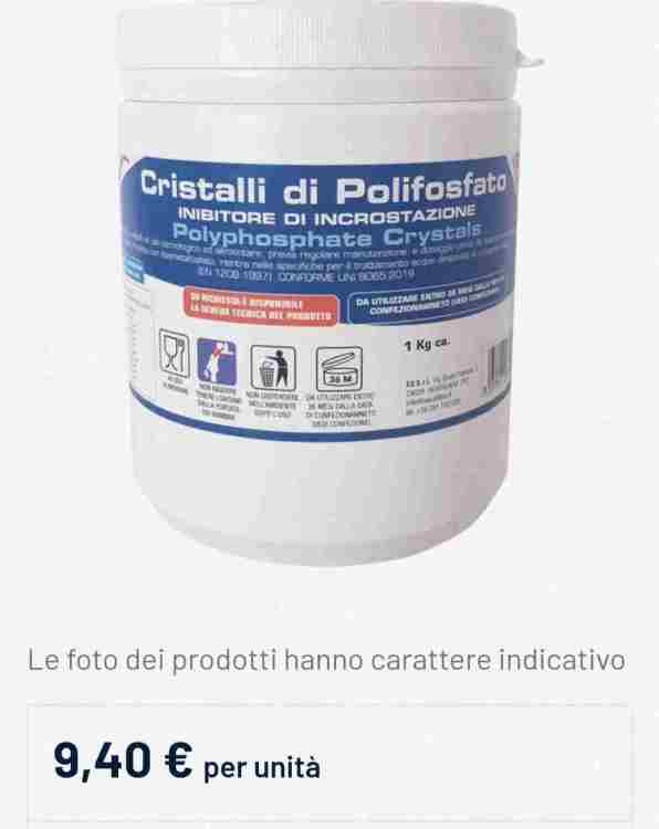

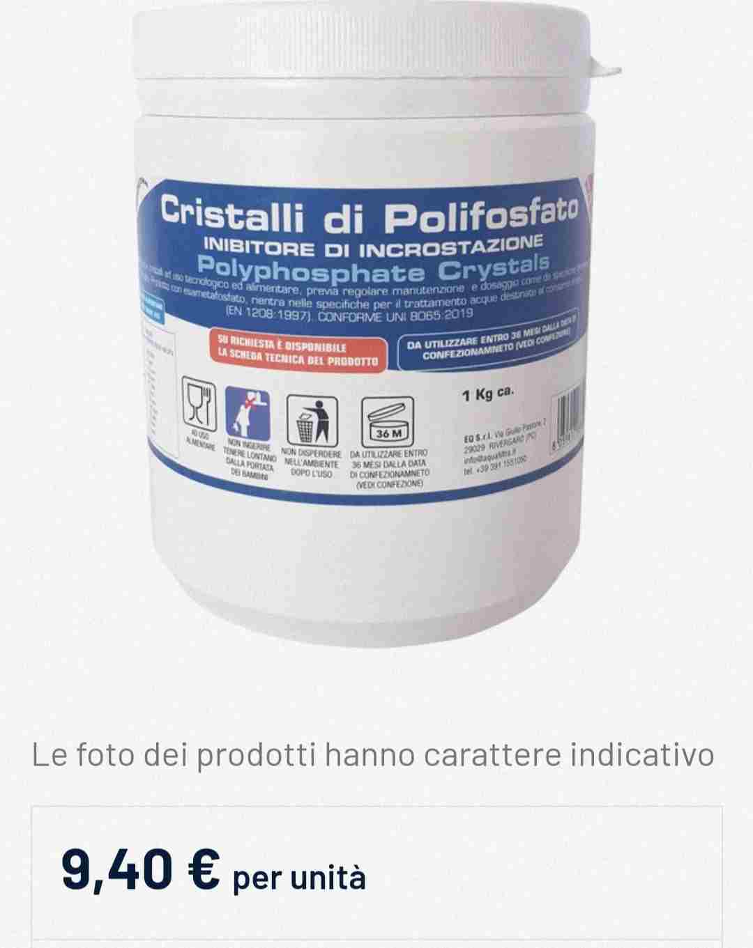

trittico6969 Inserito: 27 febbraio Segnala Share Inserito: 27 febbraio (modificato) Salve, voglio mettere un anticalcare alla lavatrice . Qualcuno mi può consigliare un prodotto e dirmi la differenza tra quelli che allego ,perché ci sono prodotti che costano la metà di un altro Modificato: 27 febbraio da Stefano Dalmo Link al commento Condividi su altri siti More sharing options...
Stefano Dalmo Inserita: 27 febbraio Segnala Share Inserita: 27 febbraio Cortesemente , ti dispiace mettere solo le foto del prodotto , senza il sito di vendita , grazie. Link al commento Condividi su altri siti More sharing options...
trittico6969 Inserita: 27 febbraio Autore Segnala Share Inserita: 27 febbraio (modificato) Ok Modificato: 27 febbraio da trittico6969 Link al commento Condividi su altri siti More sharing options...
Livio Orsini Inserita: 28 febbraio Segnala Share Inserita: 28 febbraio Questi sono per caricare il dosatore di polifosfati da mettere in parallelo al tubo dell'acqua fredda che entra, ad esempio, in uno scaldabagno. Link al commento Condividi su altri siti More sharing options...
reka Inserita: 28 febbraio Segnala Share Inserita: 28 febbraio ma cerchi le ricariche allora? non ho idea delle differenze, fondamentalmente sono tutti uguali, magari più o meno fini e raffinati ma la composizione è sempre quella. Link al commento Condividi su altri siti More sharing options...
