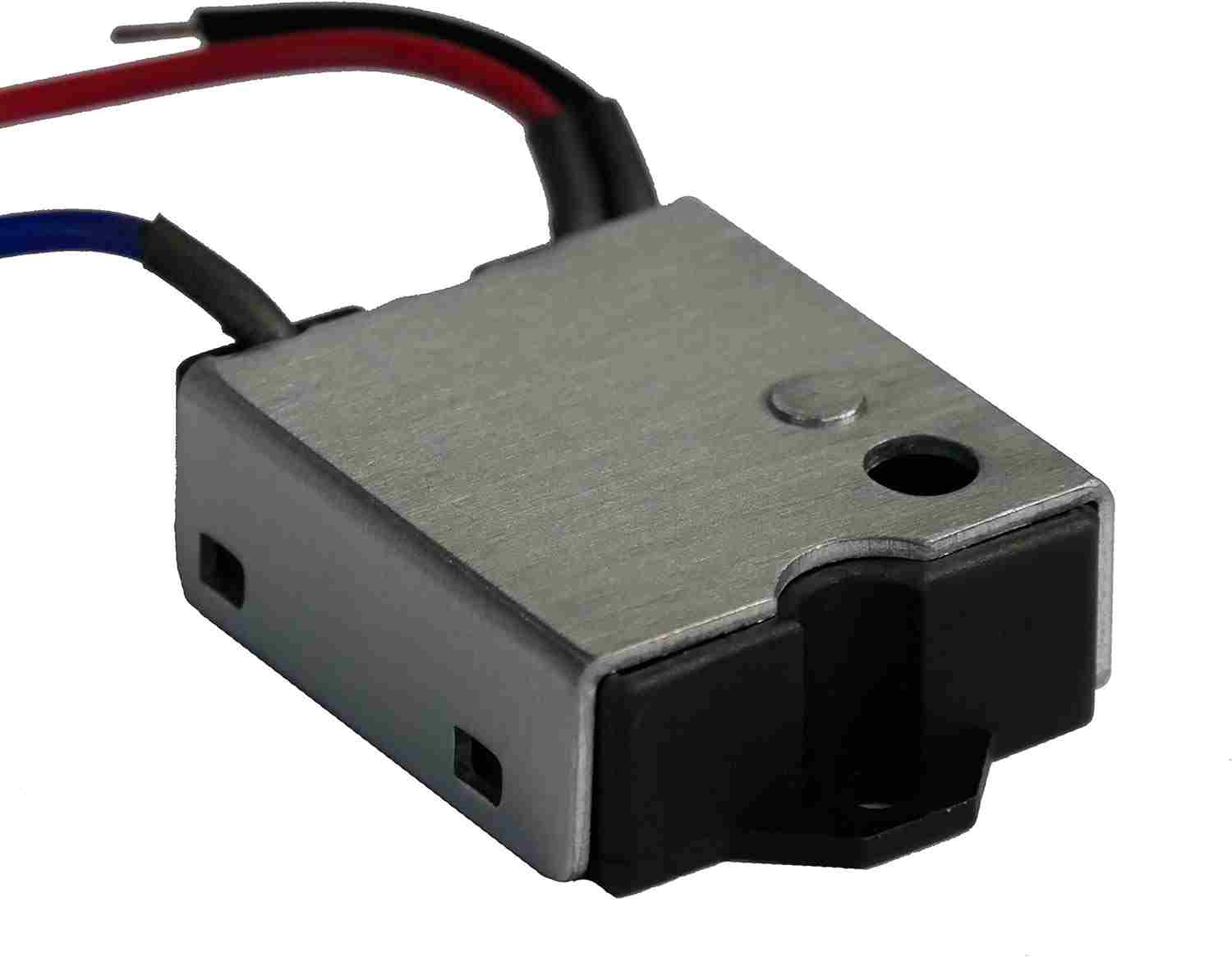

Gragnanese Inserito: 27 febbraio 2024 Segnala Inserito: 27 febbraio 2024 Buon giorno Vorrei applicare un piccolo Soft Star al motore della serranda del Box . Solo in salita Questo per evitare il "colpo di ariete " al motore al momento della salita quando trova tutto il peso della serranda . Il motore è a induzione da 700 Watt con condensatore In rete si trovano vari tipi di moduli e leggendo le caratteristiche tecniche vedo su alcuni specificato che il motore deve essere a spazzole Chiedo se per motore ad induzione funziona lo stesso Grazie
Livio Orsini Inserita: 27 febbraio 2024 Segnala Inserita: 27 febbraio 2024 2 ore fa, Gragnanese ha scritto: Chiedo se per motore ad induzione funziona lo stesso No. I soft starters, in genere, sono progettati per pilotare motori trifasi, mentre il tuo è un monofase con condensatore sempre inserito. Secondo me la tua non è l'applicazione adatta per questo tipo di avviamento perchè alla partenza al motore è richiasta tutta la coppia disponibilie; se alimenti il motore con un soft starter questo limiterà la corrente e, di conseguenza, la coppia erogata dal motore rischiando lo stallo. Se si trattasse di un ventilatore o di una pompa centrifuga, allora sarebbe un'applicazione possiible e, in alcuni casi, anche indispensabile.
