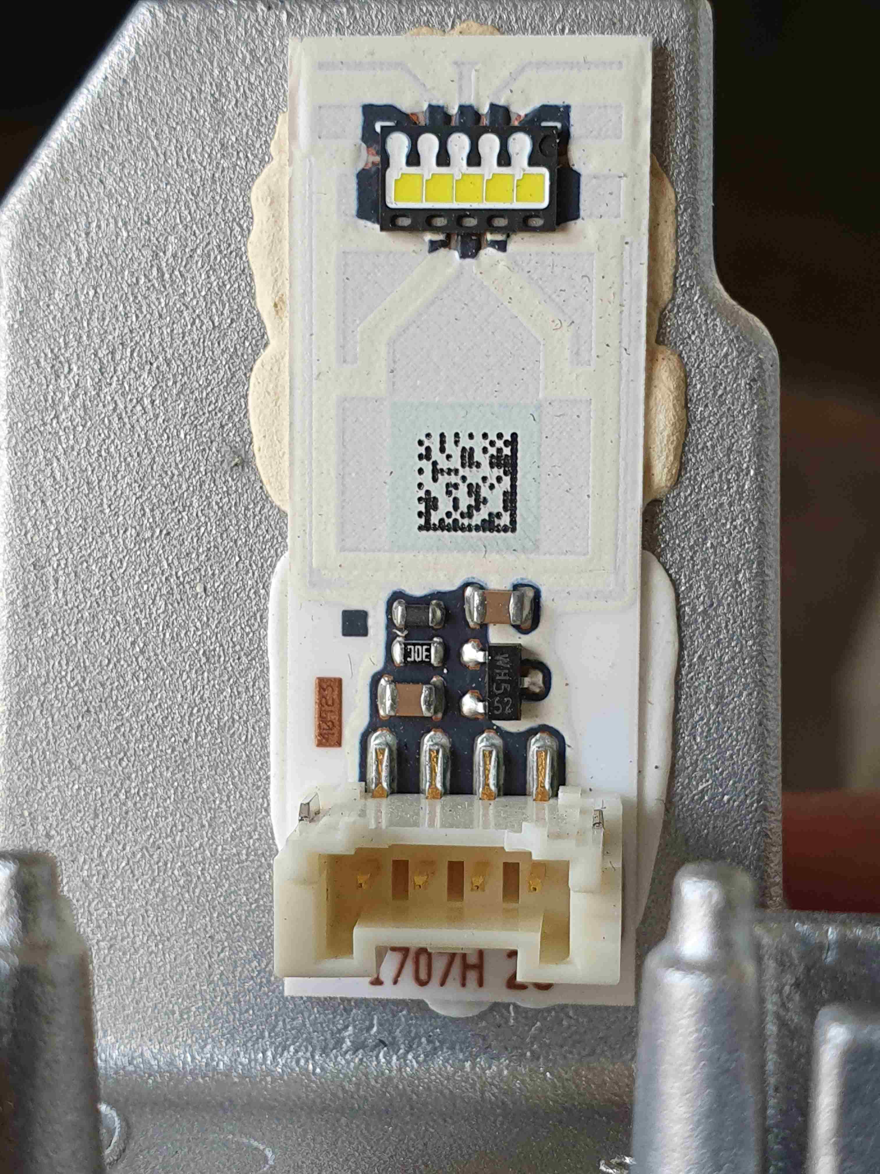

fanale a led auto
Salve,
ho recuperato questo led di un fanale di auto (Mercedes classe A)
qualcuno sa indicarmi come andrebbe collegato?
Vorrei riutilizzarlo per fare una lampada, magari potendo controllare l'intensita'
il led e' montato su una piastra di alluminio alettata e ha gia' quindi il giusto raffredamento
L'integrato sulla scheda sembra un whs BCR108 dunque la base sta in alto a sinistra il collettore a destra e l'emettitore in basso a sinistra
Cerca la continuità tra i pin del connettore bianco e il collettore e avrai trovato il positivo
Cerca la continuità tra i pin del connettore bianco e l'emettitore e avrai trovato il negativo
Forse i pin sono accoppiati 2 a 2 o forse uno é usato per regolare la luminosità agendo sulla base del BCR108 dunque verifica la continuità tra i pin del connettore bianco e la base.
O forse e solo un circuito di ritardo di accensione o di speglimento o per avere un accensione e spegnimento graduale.
  • 2 weeks later...
Ho fatto come dicevi, e partendo da sinistra il pin 3 e' collegato all'emettitore e il pin 4 e' collegato al collettore.
Ho provato a dar tensione 5V ma non si accendeva nulla anche se il cosumo era alto (1,2A) quindi ho provato ad alzar tensione visto che l'alimentaore mi andava in limitazione ma il componente si e' scaldato parecchio, temo di averlo danneggiato.
Peccato volevo recuperarlo per fare una lampada da scrivania.... provero' a vedere se riesco ad illuminare i singoli led, dovrebbero accendersi tra i 1,5V e 2 V se alimentati direttamente
7 ore fa, ez9 ha scritto:
Ho fatto come dicevi, e partendo da sinistra il pin 3 e' collegato all'emettitore e il pin 4 e' collegato al collettore.
Ho provato a dar tensione 5V ma non si accendeva nulla anche se il cosumo era alto (1,2A) quindi ho provato ad alzar tensione visto che l'alimentaore mi andava in limitazione ma il componente si e' scaldato parecchio, temo di averlo danneggiato.
Peccato volevo recuperarlo per fare una lampada da scrivania.... provero' a vedere se riesco ad illuminare i singoli led, dovrebbero accendersi tra i 1,5V e 2 V se alimentati direttamente
hai dato tensione tra quali punti? in teoria la tensione va data tra 3 e 4 e e poi devi giocare con la corrente di base per dimmare la potenza
positivo al 4 e negativo al 3 ma non si accendeva nulla nonostante il consumo di oltre 1A
Questi fari sono tutti pilotati in PWM da una centralina. Senza quel segnale non funziona niente.
Anzi, se dai continua sul pin del PWM si rischia di bruciarli.
Modificato: da NovellinoXX
