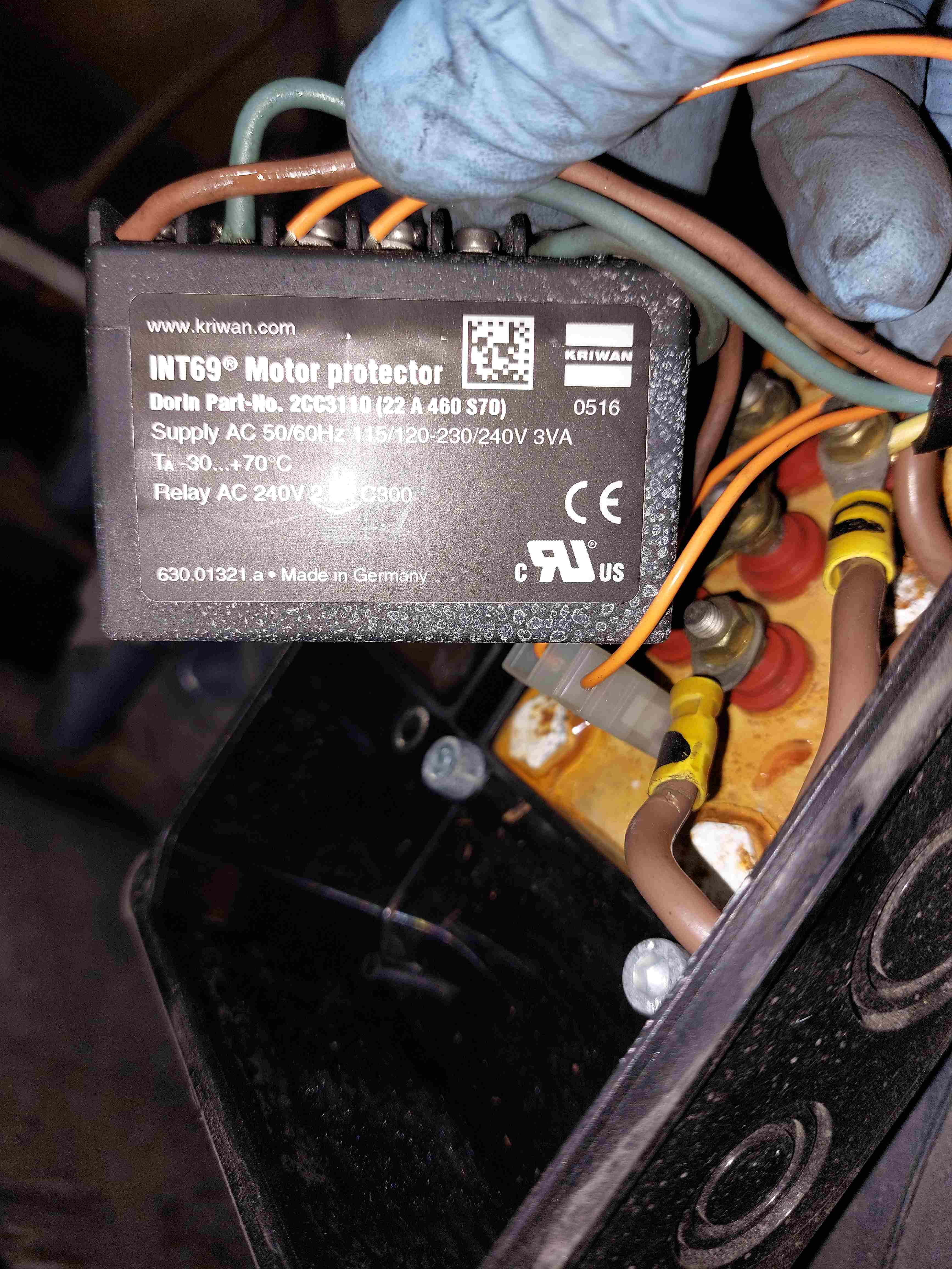

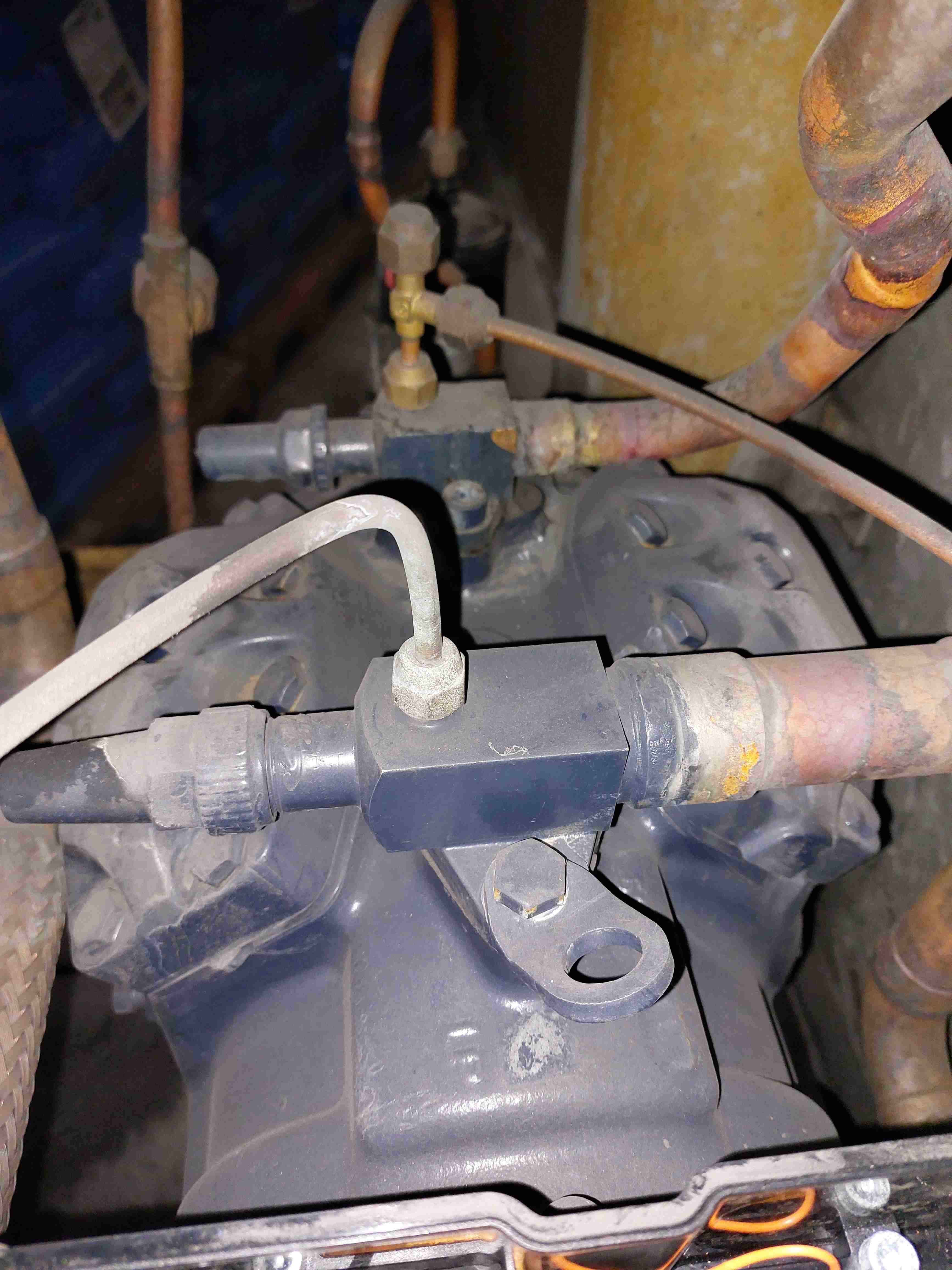

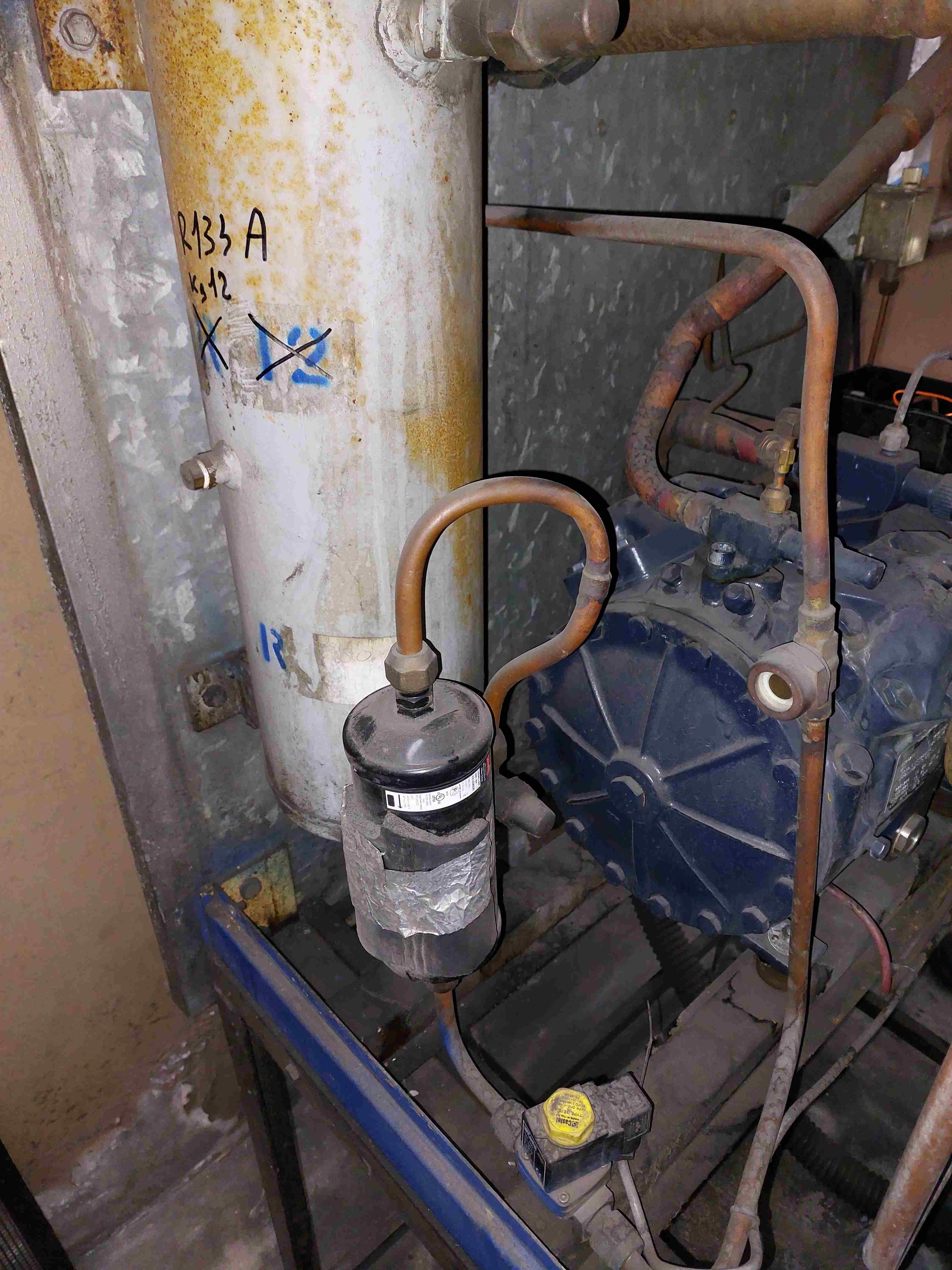

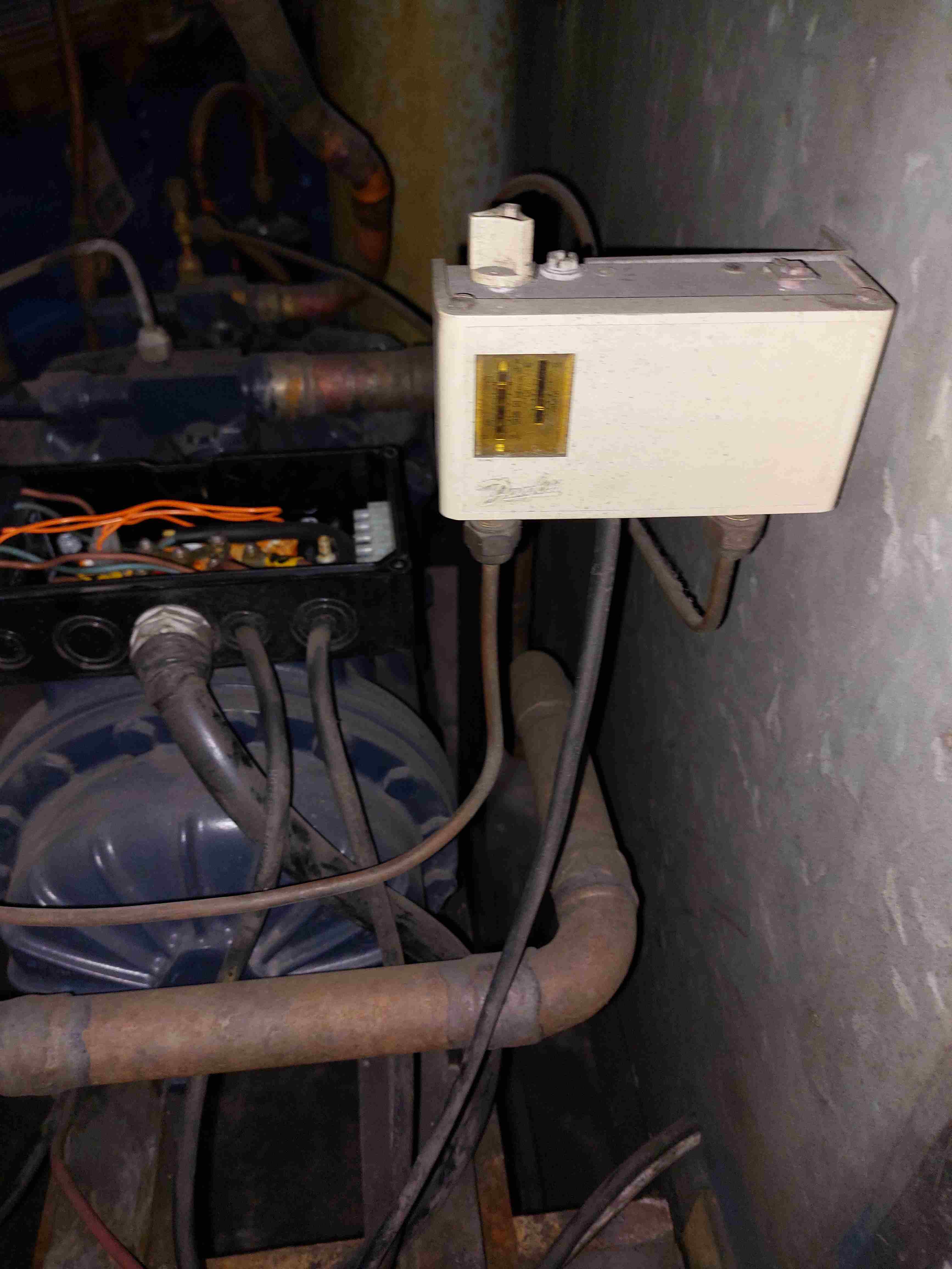

Livio Orsini Inserita: 27 febbraio 2024 Segnala Inserita: 27 febbraio 2024 Le foto sono belle e visibili, ma tu cosa vuoi sapere?
techno99 Inserita: 27 febbraio 2024 Autore Segnala Inserita: 27 febbraio 2024 Buongiorno a tutti, ho fatto confusione inviando le foto prima della descrizione comunque sono a richiederVi un aiuto per ripristinare il corretto funzionamento della cella. Innanzi tutto volevo sapere quando deve aprire o chiudere l'elettrovalvola che si trova all'uscita del separatore olio. Inoltre volevo chiedere come deve lavorare il pressostato a cui sono collegati aspirazione e scarico del compressore. Per ultimo a cosa serve il modulino di protezione motore a cui sono collegati la pastiglia termica e l'alimentazione a 230 V, non era sufficiente mettere la pastiglia in serie alla bobina del contattore compressore? Ringrazio e saluto tutti per eventuali consigli.
Alessio Menditto Inserita: 27 febbraio 2024 Segnala Inserita: 27 febbraio 2024 Beh l’elettrovalvola va in serie all alimentazione del compressore, serve per evitare che a compressore fermo ci sia migrazione di liquido all evaporatore, il pressostato lo devi regolare tenendo conto del “differenziale ”, cioè deve staccare quando la pressione di alta supera il valore di sicurezza che decidi tu (e si riavvia al calare del valore del differenziale, e così per il lato di bassa, che ferma al valore che vuoi tu e riparte al risalire del valore del differenziale. La scatolina di sicurezza invece è il Kriwan, ha una serie di sensori, pastiglie ecc affogate nell avvolgimento se non ricordo male, che offre una sicurezza maggiore.
click0 Inserita: 27 febbraio 2024 Segnala Inserita: 27 febbraio 2024 49 minuti fa, techno99 ha scritto: deve aprire o chiudere l'elettrovalvola che si trova all'uscita del separatore olio. ? sicuro 50 minuti fa, techno99 ha scritto: Per ultimo a cosa serve il modulino di protezione motore a cui sono collegati la pastiglia termica e l'alimentazione a 230 V, non era sufficiente mettere la pastiglia in serie alla bobina del contattore compressore? No, perché non c'è una pastiglia. Ci sono delle sonde che misurano la temperatura degli avvolgimenti
techno99 Inserita: 27 febbraio 2024 Autore Segnala Inserita: 27 febbraio 2024 17 minuti fa, click0 ha scritto: ? sicuro Intendo l'elettrovalvola con il tappo giallo all'uscita del filtro nero, hai ragione il separatore è a monte del filtro.
click0 Inserita: 27 febbraio 2024 Segnala Inserita: 27 febbraio 2024 13 minuti fa, techno99 ha scritto: hai ragione il separatore è a monte del filtro. intendevo sicuro sia un separatore d'olio ?
techno99 Inserita: 29 febbraio 2024 Autore Segnala Inserita: 29 febbraio 2024 Il 27/2/2024 alle 18:04 , click0 ha scritto: intendevo sicuro sia un separatore d'olio ? È forse un ricevitore di liquido?
click0 Inserita: 29 febbraio 2024 Segnala Inserita: 29 febbraio 2024 (modificato) più probabile (un accumulo/ricevitore di liquido) che non un separatore d'olio ma dovresti essere tu a dire di cosa si tratta se è un accumulo di liquido, la valvola va aperta a compressore in moto, se è un separatore d'olio e ha un elettrovalvola, questa, va aperta al momento opportuno Modificato: 29 febbraio 2024 da click0
techno99 Inserita: 1 marzo 2024 Autore Segnala Inserita: 1 marzo 2024 13 ore fa, click0 ha scritto: ma dovresti essere tu a dire di cosa si tratta Purtroppo non sono un frigorista ed è proprio per questo motivo che ho chiesto aiuto qua sul forum.
Alessio Menditto Inserita: 1 marzo 2024 Segnala Inserita: 1 marzo 2024 Io non mi fermerei troppo su quello, quello quasi sicuramente è semplicemente il filtro posto prima della termostatica, se guardi c’è il classico filtro, spia del liquido, elettro valvola e termostatica, non è l’’astronave di star trek, l’elettrovalvola in foto come ho detto va in parallelo all’ alimentazione del compressore, nel caso si guasta o non apra l’impianto tenderebbe ad andare in vuoto e per quello interverrà il pressostato di minima.
click0 Inserita: 1 marzo 2024 Segnala Inserita: 1 marzo 2024 1 minuto fa, Alessio Menditto ha scritto: quello quasi sicuramente è semplicemente il filtro posto prima della termostatica il grosso cilindro?
Alessio Menditto Inserita: 1 marzo 2024 Segnala Inserita: 1 marzo 2024 Ma no quello nero, attaccato all’ elettovalvola, il cilindro potrebbe essere un condensatore ad acqua, ma per quello che vuole fare il nostro amico dal titolo non importa cosa sia. Anzi quasi sicuramente è un condensatore ad acqua, poi passa al filtro nero, prosegue con la spia del liquido e dopo ci sarà la termostatica.
click0 Inserita: 1 marzo 2024 Segnala Inserita: 1 marzo 2024 😂 dice che sia un condensatore ??!! per me è un accumulo per il nostro amico un separatore d'olio chissà...
reka Inserita: 1 marzo 2024 Segnala Inserita: 1 marzo 2024 beg, l'etichetta c'è, fotografandola meglio si potrebbe avere la risposta esatta
Alessio Menditto Inserita: 1 marzo 2024 Segnala Inserita: 1 marzo 2024 Basta vedere se gli arriva entrata acqua e c’è uno scarico acqua, e comunque ripeto non vedo cosa centri con il titolo della discussione.
click0 Inserita: 1 marzo 2024 Segnala Inserita: 1 marzo 2024 9 minuti fa, Alessio Menditto ha scritto: non vedo cosa centri con il titolo della discussione. se fosse realmente (dubito) un separatore d'olio? quella valvola avrebbe uno scopo diverso e andrebbe gestita "per i fatti sui"
Alessio Menditto Inserita: 1 marzo 2024 Segnala Inserita: 1 marzo 2024 Io vedo che la valvola è collegata a destra col filtro è seguendo a sinistra sale su fino alla spia del liquido.
techno99 Inserita: 13 marzo 2024 Autore Segnala Inserita: 13 marzo 2024 Buongiorno, sono a richiederVi altre info sulla cella in oggetto: per quanto riguarda il funzionamento normale è corretto che compressore, ventola condensatore e ventola evaporatore funzionino sempre in contemporanea ovvero tutto acceso o tutto spento o devono avere tempi di lavoro diversificati?
Alessio Menditto Inserita: 13 marzo 2024 Segnala Inserita: 13 marzo 2024 Scusa Techno ma se rispondessi alla domanda se quello indicato è un condensatore ad acqua o altro, la domanda che hai fatto adesso sarebbe di più facile risposta, perché se c’è una ventola per il condensatore allora non è raffreddato ad acqua, e quindi la tua risposta è: dipende se la ventola condensatore è controllata da un pressostato o simile.
techno99 Inserita: 13 marzo 2024 Autore Segnala Inserita: 13 marzo 2024 (modificato) Buongiorno Alessio, non vi è alcun circuito d'acqua presente, forse una volta funzionava ad acqua ma anche il cliente non si ricorda perchè l'impianto è molto vecchio. Il condensatore attuale è il classico radiatore con la ventola. L'unico pressostato presente è quello differenziale che ho postato in foto e presumo faccia fermare la motocondensante quando interviene ma non posso fare prove perchè è tutto scablato. Modificato: 13 marzo 2024 da techno99
Alessio Menditto Inserita: 13 marzo 2024 Segnala Inserita: 13 marzo 2024 Allora se non c’è un controllo la ventola condensatore parte assieme al compressore
Mariuz Inserita: 14 marzo 2024 Segnala Inserita: 14 marzo 2024 il cilindro grosso è lo scambiatore acqua/freon (all'interno ci sta la serpentina evaporatrice) , il cilindro più piccolo è la valvola di espansione/capillare... probabilmente la cella utilizza due circuiti primario freon /secondario acqua... vado a intuito visto che l'autore non sa dare elementi ulteriori se poi l'impianto è stato modificato da acqua a non acqua e non hai uno schema auguri...
Walter64 Inserita: 14 marzo 2024 Segnala Inserita: 14 marzo 2024 Dico la mia ... il grosso cilindro è il ricevitore del liquido (precedentemente caricato a R12 per poi "aggiornato" a R 134a (vedere le "X" di cancellatura) a seguire alla base si vede parzialmente valvola angolata che preleva alla base del ricevitore il liquido da inviare (sopra) al filtro deidratatore, (sotto) l'uscita del filtro arriva alla solenoide (tappo giallo) che intercetta il liquido per l'evaporatore. Classico circuito frigorifero base.
Walter64 Inserita: 14 marzo 2024 Segnala Inserita: 14 marzo 2024 deidratatore o disidratatore ? ... meglio la seconda ! insomma trattiene eventuale umidità e sporcizia nel circuito ...
