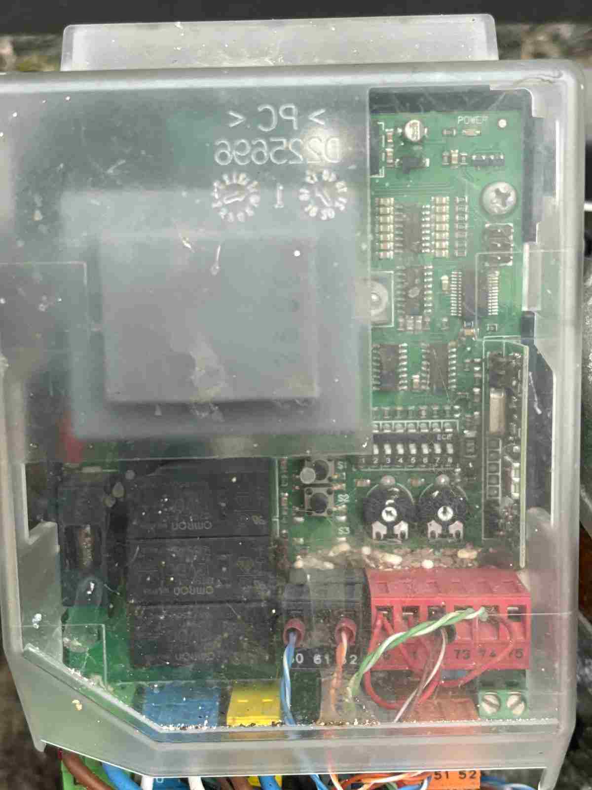

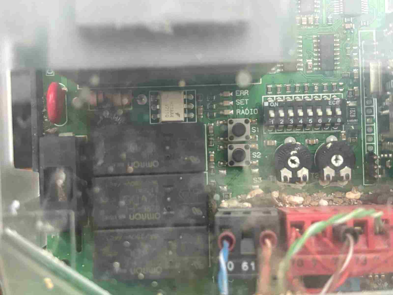

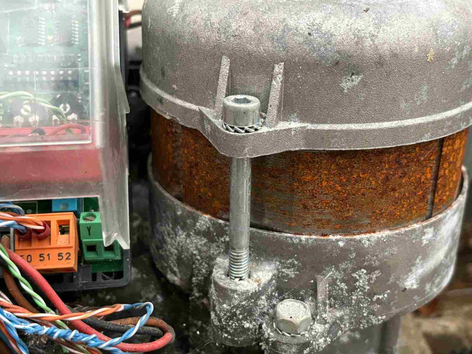

aiuto!! cancello bft montante motore deimos ac a600,puzza bruciato mal funzionamento
simone333
Ciao a tutti! ho visto che la conversazione è chiusa da un pò di tempo ma ho proprio un problema simile con tutto il sistema uguale.
Anche a me il cancello ha smesso di funzionare di punto in bianco ma c'è un problema maggiore,quando acceso o anche in standby mentre aspetta input emana un odore di bruciato incredibile. Non ho avuto tempo per fare delle foto buone ma vi allego quelle che ho fatto:
Credo il problema sia ad altezza scheda,quando gli si vanno a dare input il motore nemmeno gira,sembra morto. Il sistema è posizionato all'aperto e prende tutte le intemperie del caso del meteo ed anche animaletti indesiderati,non avendo mai pulito la scheda appena ho tempo volevo provare.
Sono uno studente di tlc all'ultimo anno e non devo fare brutta figura con mia madre aiutooo
(tutte le foto sono allegate grazie mille in anticipo)
WhatsApp Image 2024-02-28 at 17.38.37.jpeg
WhatsApp Image 2024-02-28 at 17.38.40.jpeg
WhatsApp Image 2024-02-28 at 17.38.38.jpeg
Link al commento
Condividi su altri siti
1 ora fa, simone333 ha scritto:
emana un odore di bruciato incredibile
Bè..dovresti capirlo subito se la puzza esce dal motore o dalla scheda, a prima vista sembra che su quel motore ci piove dentro...e la scheda ha un sacco di roba sembra portata da insetti o vespe quelle che tappano tutto..secondo me smonta la scheda e controlla dietro se ci son piste saltate ...una bella pulizia e da lì valuti...poi le prossime foto che fai almeno la buccia di protezione levala!
Modificato: da mrgianfranco
Link al commento
Condividi su altri siti
Ciao simone333,
2 ore fa, simone333 ha scritto:
..........Il sistema è posizionato all'aperto e prende ..........anche animaletti indesiderati,non avendo mai pulito la scheda appena ho tempo volevo provare.
Magari fossero solo "animaletti", quelle sopra la morsettiera dovrebbero essere escrementi di topo o se sei fortunato di rane o più probabili lucertole, inoltre il fusibile del primario subito a sinistra dei relè, si vede benissimo che è saltato, per questo non funziona nulla.
Smonta tutto, controlla sul retro della scheda e se non è bruciata a vista prova ad usare alcool isopropilico spray per pulirla e poi la rimonti e provi il tutto.
Casomai appena riesci, posta le foto fronte e retro della scheda
La scheda dovrebbe essere questa:
https://bft.lt/Manuals/BFT_Shyra_ac_EN_DE_IT_FR_SP_NL.pdf
2 ore fa, simone333 ha scritto:
Il sistema è posizionato all'aperto e prende tutte le intemperie del caso del meteo
Se ci fosse il coperchio rotto, c'è il ricambio.
Cerca di tappare meglio che puoi i buchi da dove potrebbero entrare gli "animaletti" con schiuma o silicone o altro, di solito entrano dalla feritoia tra il pavimento e la base del motore stesso, casomai posta le foto anche di questo
Link al commento
Condividi su altri siti
