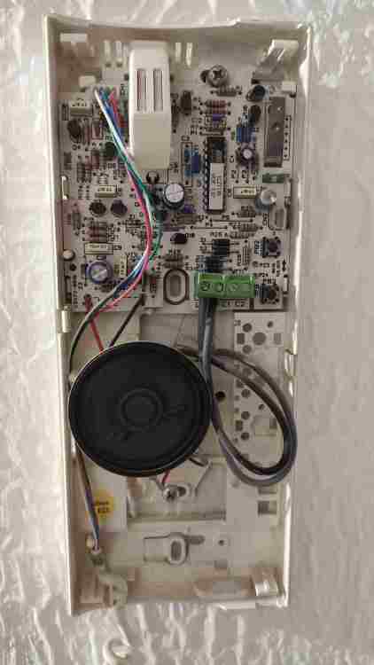

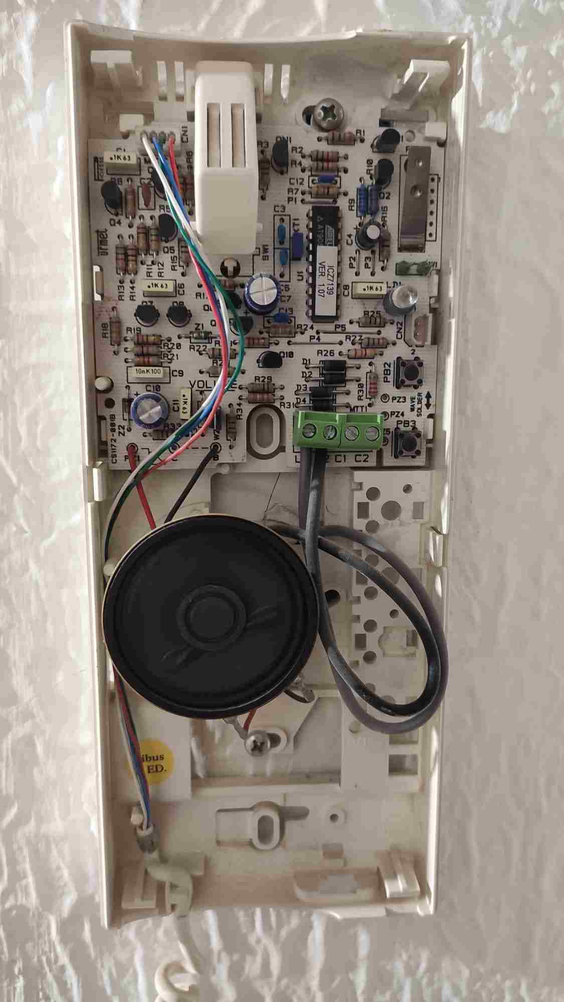

Citofono Urmet 1132 - D005C - Apertura automatica
Buongiorno, ho un citofono Urmet 1132-D005C. Per ragioni di gestione di un appartamento da affittare, vorrei fare in modo che si aprisse automaticamente il portoncino d'ingresso quando una persona suona il citofono. Il top sarebbe avere anche un pulsante (0/1) che attiva/disattiva questa funzionalità, in questo modo nei mesi in cui non affitto l'appartamento, la metto a 0 e se uno suona non si apre automaticamente il portoncino.
Sono assolutamente ignorante in materia, vi allego l'immagine del citofono. Secondo voi c'è la possibilità di fare quanto mi interessa? Mi sapreste aiutare?
Grazie,
Marcello
