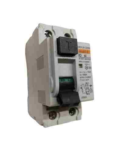

Sostituzione differenziale Merlin gerin 23524
Buongiorno,
a casa mia vorrei sostituire un differenziale della Merlin gerin 23524 con uno simile ma con reStart.
A monte del Merlin gerin ho un magnetotermico quindi pensavo di utilizzare il GEWISS GWD4229R per andare a sostituire il magnetotermico ed il differenziale attuale.
https://www.gewiss.com/it/it/prodotti/product.1000001.1000060.GWD4229R
a casa ho 3kw.....potrebbe andare bene?
Grazie mille.
Modificato: da azzis77
com'è composto il resto del quadro?
il contatore è vicino?
lo vuoi mettere perchè salta spesso?
17 ore fa, reka ha scritto:
com'è composto il resto del quadro?
il contatore è vicino?
lo vuoi mettere perchè salta spesso?
Nel resto del quadro dopo il differenziale ho i vari magnetotermici per prese, luci, caldaia...ecc. La casa è del 2007 e ogni tanto mi fa questo scherzo....ma ho notato che il pulsante nero è anche un po traballante quando lo riarmo. Il contatore si trova vicino al cancellino...il quandro in garage, 30 mt in linea d'aria. E' sempre andato bene fino ad oggi...da 1 mese circa ho questo problema circa 1 / 2  volte al mese. Come spiegavo nel quadro arriva il cavo dal contatore, passa per un magnetotermico di 25A e poi si immette nel differenziale puro. Pensavo di sostiture con il GEWISS che ha già sia magnetotermico e differenziale. La corrente mi sono sbagliato....ho 4.5kw.
il problema è che hai un solo differenziale, puoi mettere il riarmo per comodità ma io preferirei evitare che saltasse ogni tanto visto che non fa benissimo all'elettronica che hai in casa.
già che ci devi metter mano sarebbe preferibile piuttosto dividere le linee almeno su due differenziali, meglio se non solo tipo AC.
Il 1/3/2024 alle 11:01 , reka ha scritto:
il problema è che hai un solo differenziale, puoi mettere il riarmo per comodità ma io preferirei evitare che saltasse ogni tanto visto che non fa benissimo all'elettronica che hai in casa.
già che ci devi metter mano sarebbe preferibile piuttosto dividere le linee almeno su due differenziali, meglio se non solo tipo AC.
Dici mettere due differenziali per luci e prese?
beh no, andrebbero divisi su due differenziali i carichi, magari basta separare le luci ma secondo me non togli molta dispersione di fondo così
