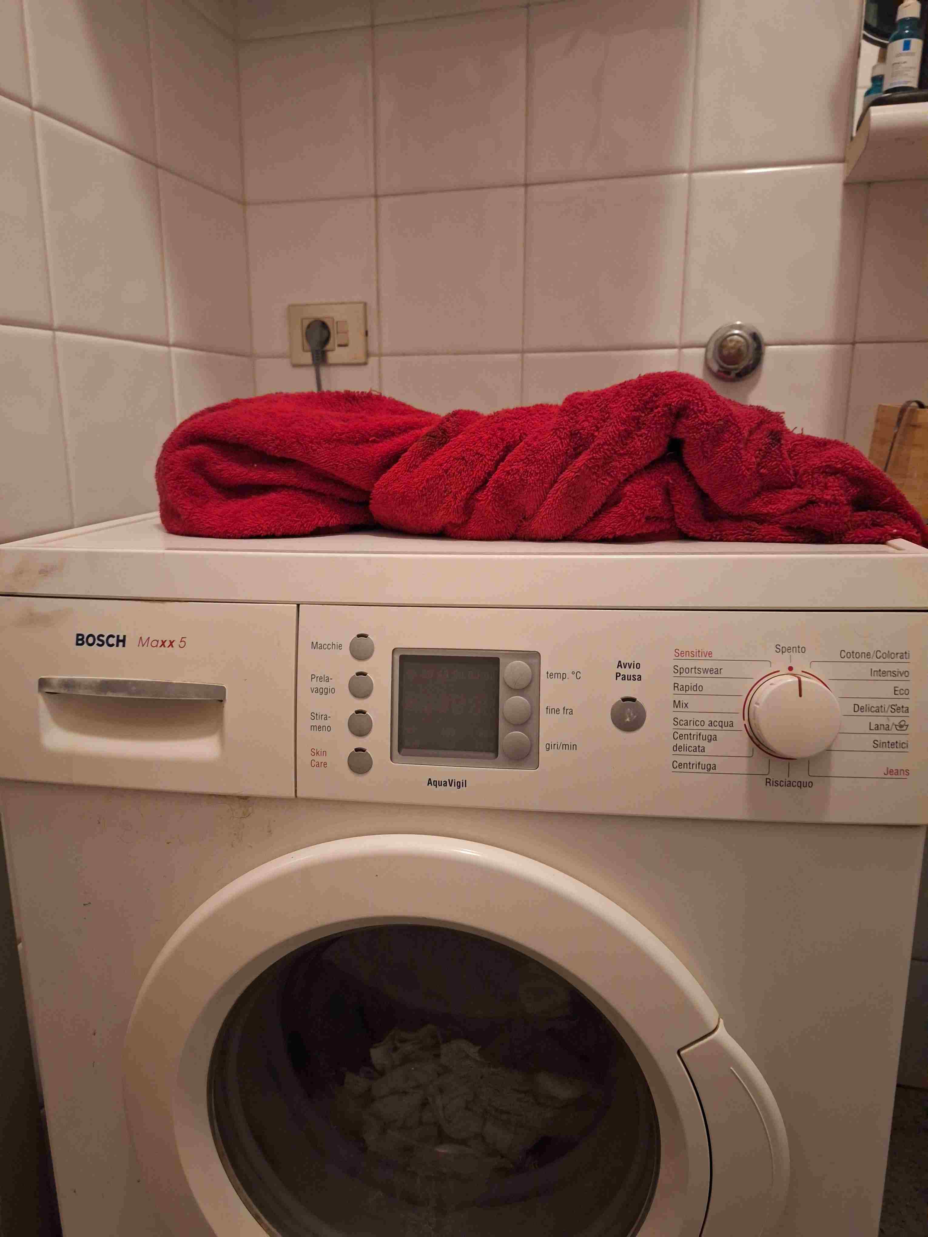

Jacopoed Inserito: 29 febbraio Segnala Share Inserito: 29 febbraio Ciao a tutti, cercando soluzioni per l'errore F21 ho trovato il vostro bel forum che mi ha permesso di cambiare le spazzole motore. Ora però sto avendo problemi nel fare il reset. Avete uno procedura affidabile? Grazie ok anticipo per l'aiuto! (in foto il pannello della mia lavatrice) Link al commento Condividi su altri siti More sharing options...
Stefano Dalmo Inserita: 29 febbraio Segnala Share Inserita: 29 febbraio Quale e come l'hai eseguita che ha fallito. Link al commento Condividi su altri siti More sharing options...
erchiu3 Inserita: 29 febbraio Segnala Share Inserita: 29 febbraio Prova questa procedura: Partendo da spenta, Chiudi l'oblo', Porta la manopola prg in posizione ore 6, Aspetta 2 secondi, Premi il tasto della centrifuga, Sposta il selettore prg di una posizione (senso orario) Aspetta 2 secondi. Rilascia il pulsante centrifuga. Porta su spento la manopola prg. Se non riesci al primo tentativo, riprova piu' volte. Link al commento Condividi su altri siti More sharing options...
