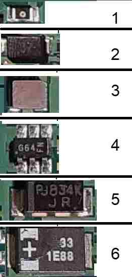

Identificare alcuni SMD sui circuiti miniaturizzati
Buonasera, qualcuno riesce ad identificare i valori di questi componenti e prima ancora sapere che nome dare loro? Forse gli ultimi due sono un diodo e un condensatore ma non sono riuscito a capire il significato delle serigrafie
1: dovrebbe essere una resistenza, probabilmente da 0 ohm. Puoi verificarlo col tester.
2: sembra un diodo, ma non leggo bene la scritta
3: non saprei
4: Dovrebbe essere un mosfet DMP3050LVT della Diodes. datasheet
5: Potrebbe essere un CD214A-T40A, protezione sovratensioni datasheet
6: Condensatore elettrolitico 33uF, non trovo la tensione
il 3 un'induttanza, il 6 non è un tantalio?
Elettrolitico o tantalio, li chiamo uguali. Dovrebbe essere comunque a elettrolita solido.
